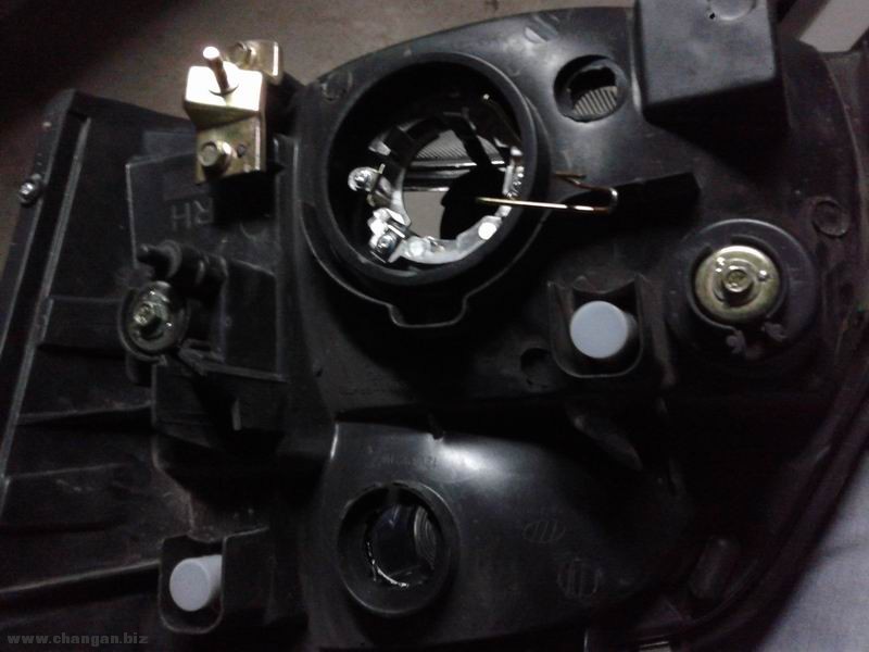

如题!前段时间换了一对新大灯总成、一直没开夜路。前两天下乡办事回来 、开灯光发现右面的远光斜射到左面去了、右面的路面没照到。回城就这接开到快修店去调灯。2个小伙接待问了情况、打开引擎盖调了半天、回答句只能调远近、调不了左右。 无奈 换了一家 还没调就说不行。心中的火一下就冒出来了 、没钱赚就不调嗦。哥回去自己调。回到车库  自己摸索半天  大灯都撤下2回、装回去3次   终于被我发现怎样调左右灯光  。调好后  近光均匀面积宽、远光直射再交叉  太爽了! 看图:

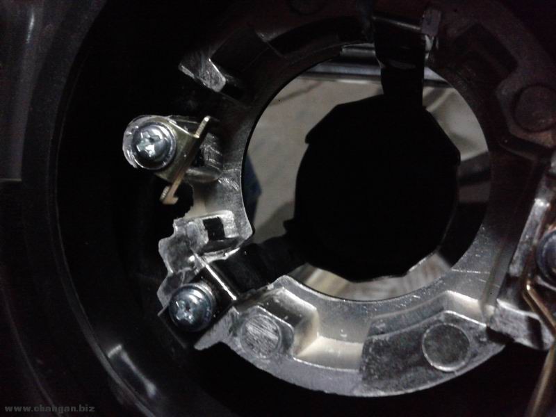

大灯扯下来 背后就是这样
开始我以为 把这个往右边拨 灯光就往右边偏移  装好后不是这样

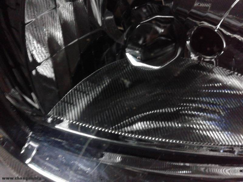

搞了半个小时   把右边大灯 和左面大灯灯罩(俗称银碗)对比  终于发现不同的地方

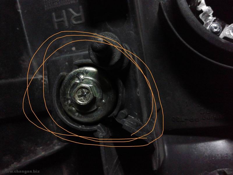

调整银碗 左右才能调整灯光左右
就是调整 这个螺丝   左松右紧    你想把灯光往中间调就紧  向往右边就松
这样银碗 就会跟着动起来

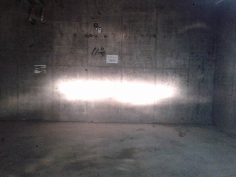

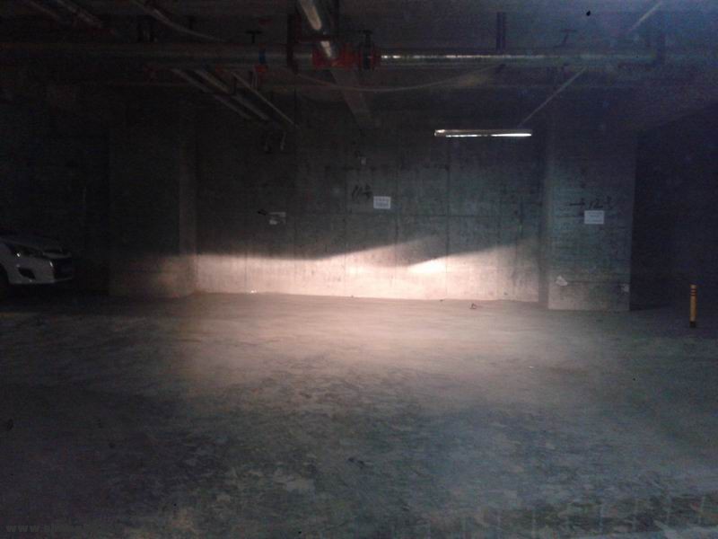

看看近光
切线都被调出来   说明 这对大灯是大厂货  在外面买的
远光的威力  2跟光柱 直射出去  汇聚成一条光柱

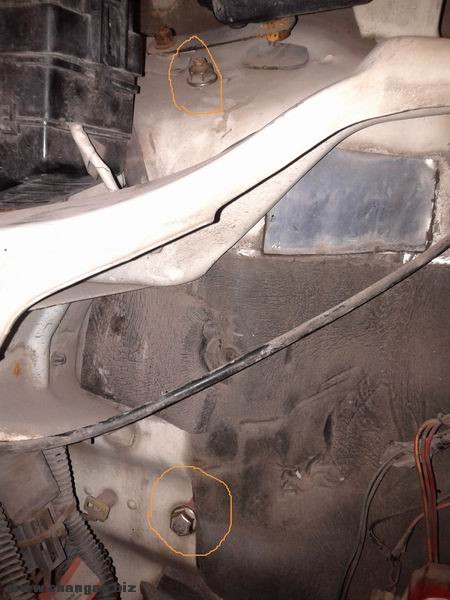

前段时间   看了群里兄弟改装刹车泵  心里痒痒的  中毒了  亚艺兄不好联系  有兄弟改的S460的泵  就照着改

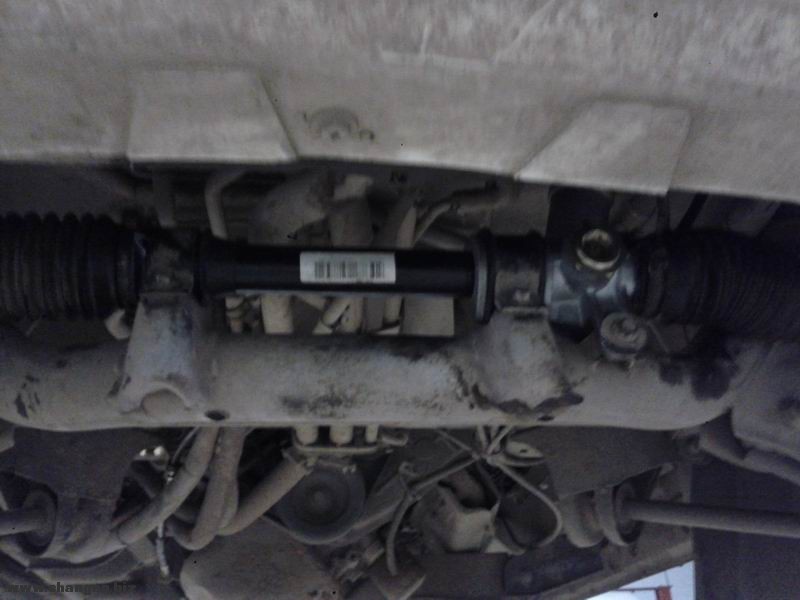

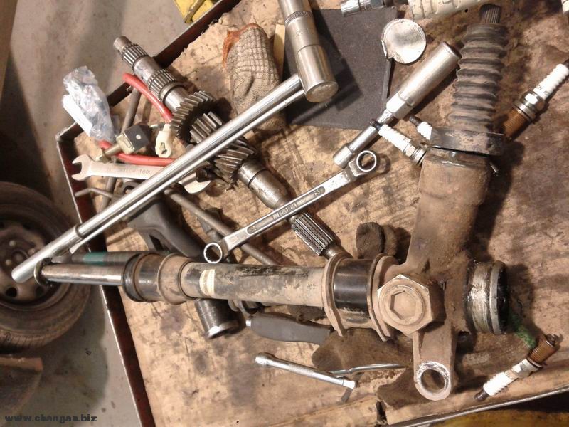

  趁换方向机 (原地打方向 汗水都要整出来   跑起来又轻飘渺的   转向虚位大)  就顺便改了    看图:

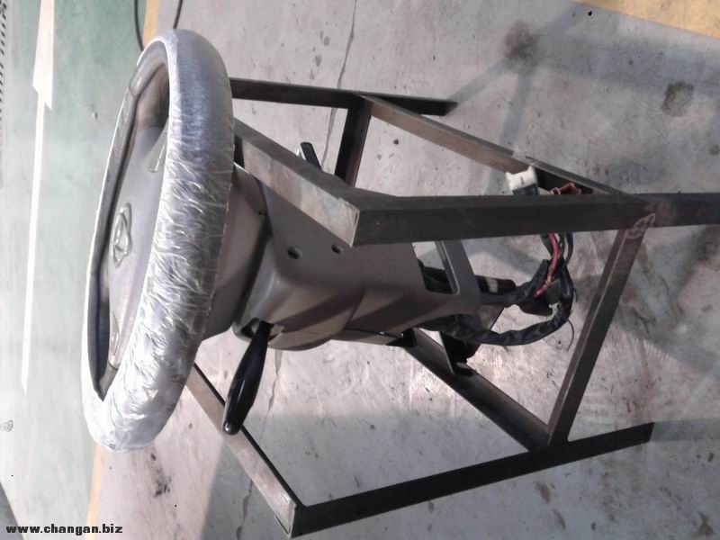

扯下来旧的 方向机

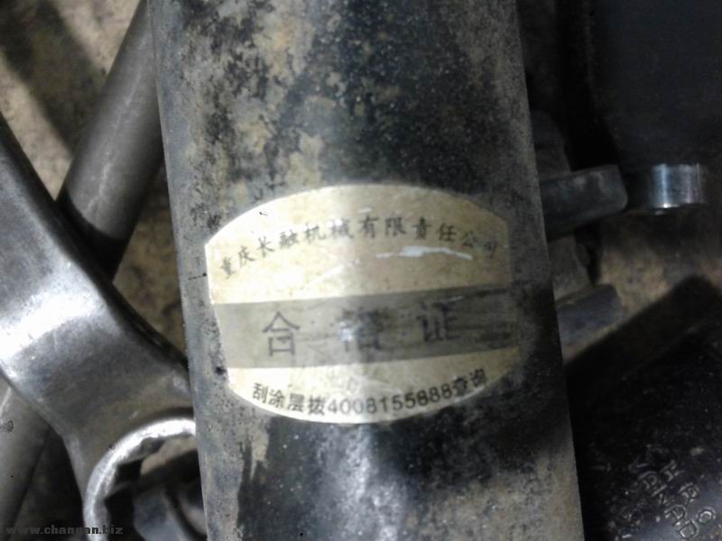

原厂 厂家  重庆产的
新方向机   万向球头杆  也换了
撤

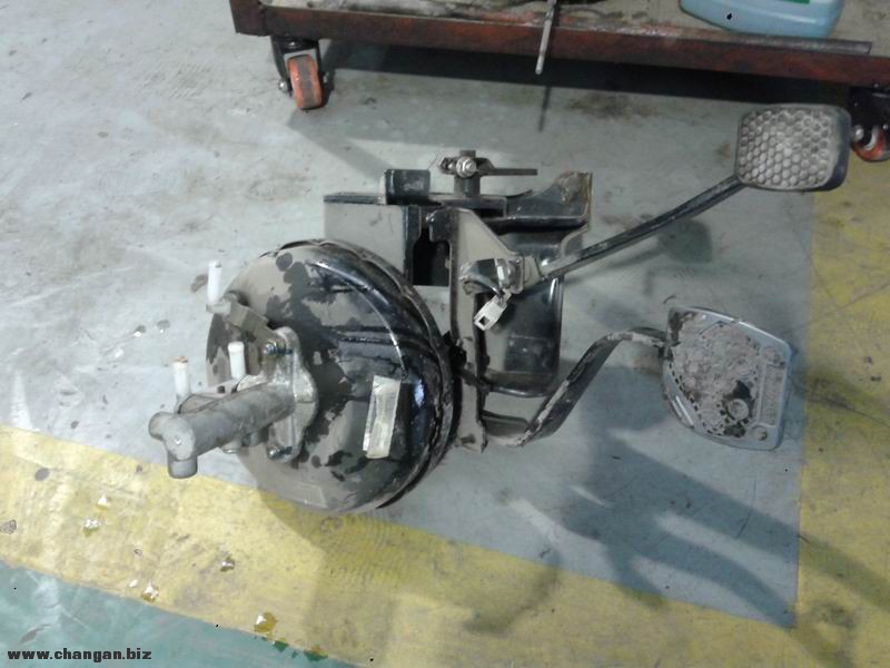

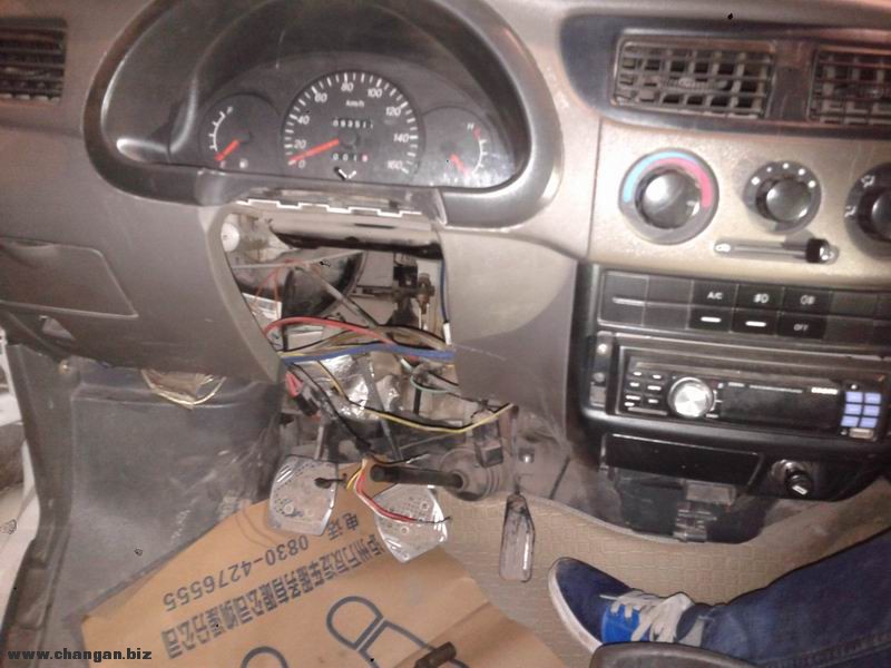

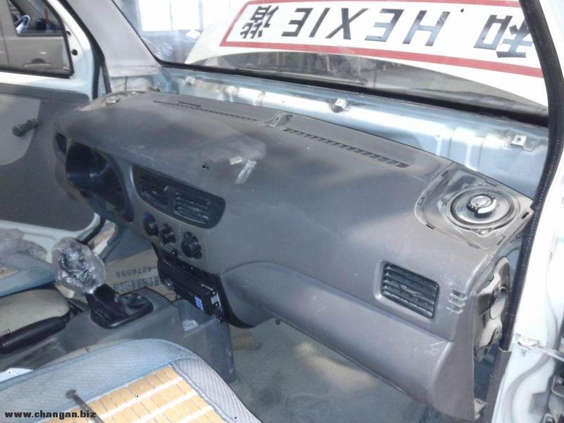

还要撤仪表台

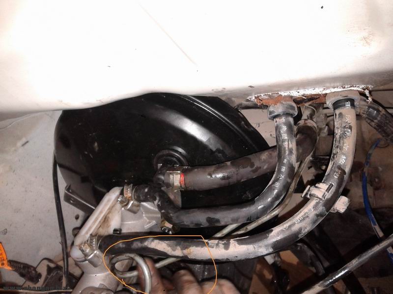

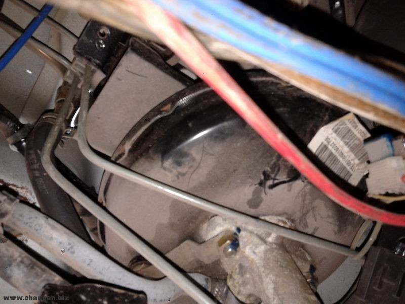

原刹车泵  庐山真面目
撤了多久才  撤下来  里面线速太多   改装的音响线  DVD线

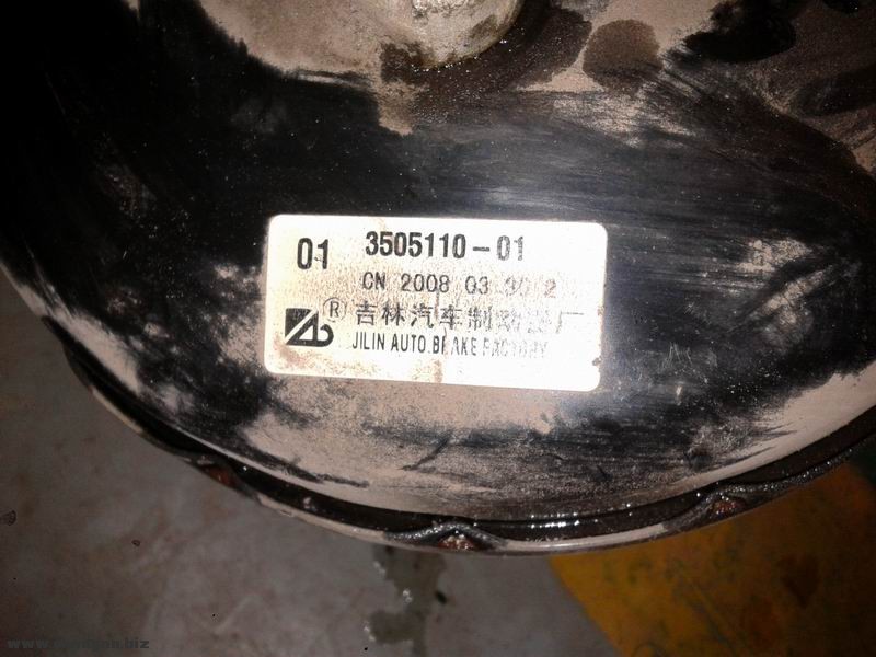

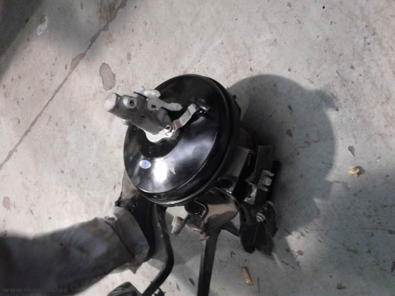

原厂泵    居然是这里产的
S460真空刹车泵     原产地  中国

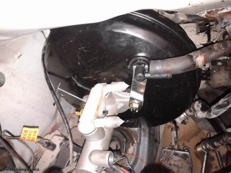

4S老师傅 开始还不相信  能装上   以前没有人改过
装好后的样子    基本上原装位

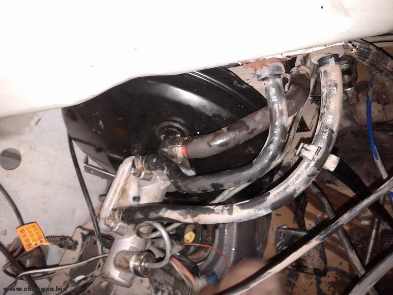

这跟油管 需要手动改下 方向
装好 就这样    都是原撤原装   车友可以放心

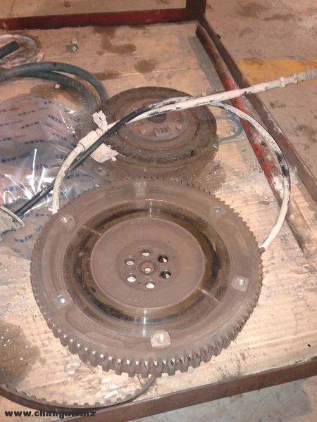

还把离合器总成 换了

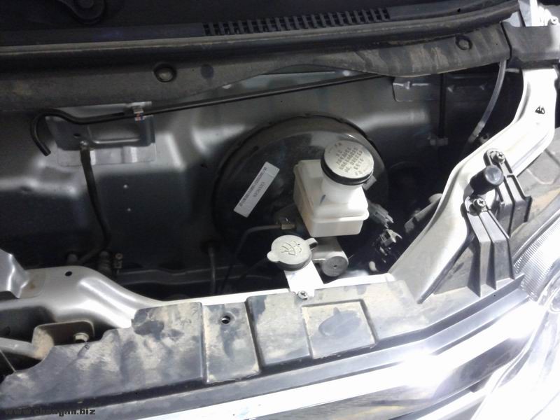

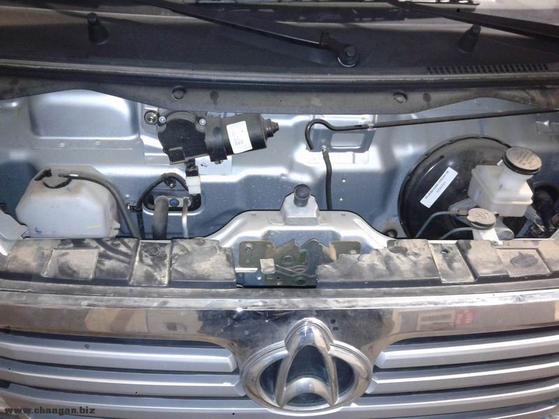

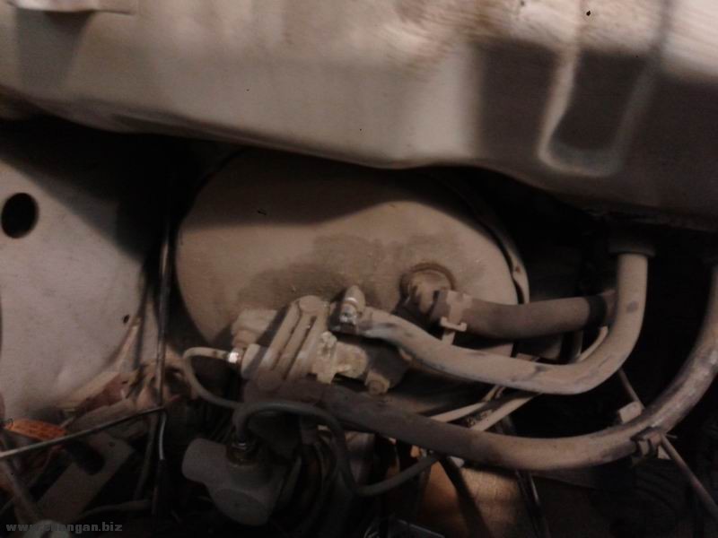

这是新长安二代  的前引擎舱   刹车泵被放在这里    改装就方便了
空荡荡的

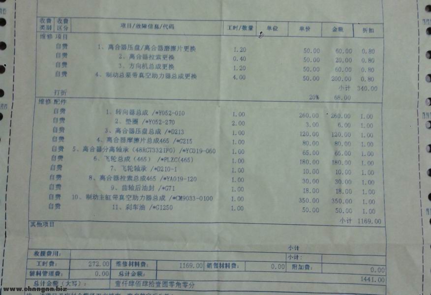

最后维修清单   比外面贵了起码400元

      对了 说说改装刹车泵后效果   踩刹车力度变轻了  刹车踏板还有回弹力  每次踩下去 就会噗嗤一声  就像气流阀门在放气一样  声音听起来还有点爽 向大客车气刹那种声音    刹车效果 比没改子前好很多  重踩会出现点头  前轮有明显的刹车印   不过和小车的刹车脚感比  还是差许多    在外面改装的话刹车泵300元  工时费100元  刹车油一瓶30元  油路排空气  一共450元  应该能改好

我看S460上面的铭牌 就打的是中国长安股份有限公司 估计是重庆那个厂代工生产的 原车泵产地是吉林 自己在市场可以买到更好的  详情 回复 发表于 2015-1-17 20:47
