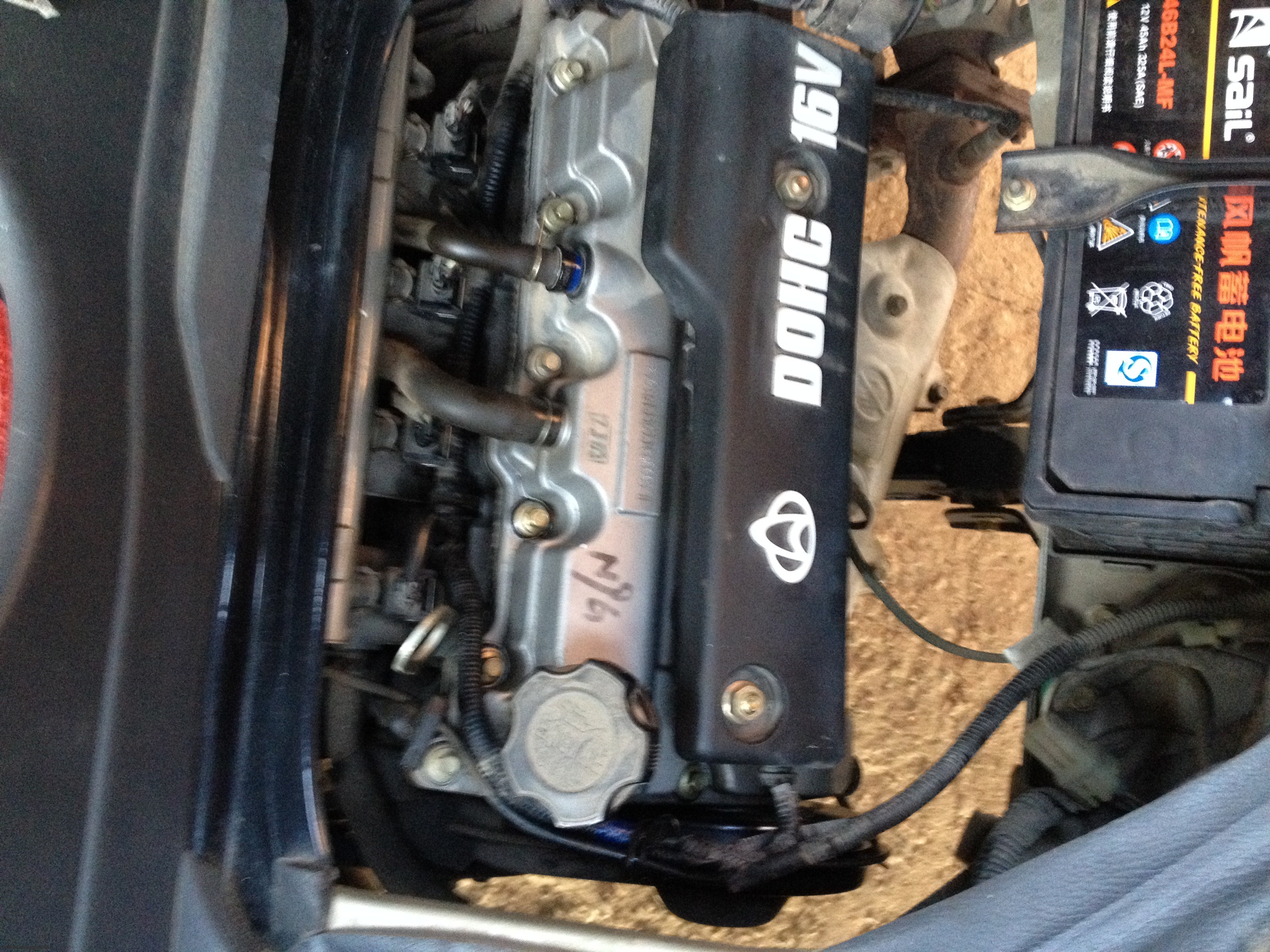

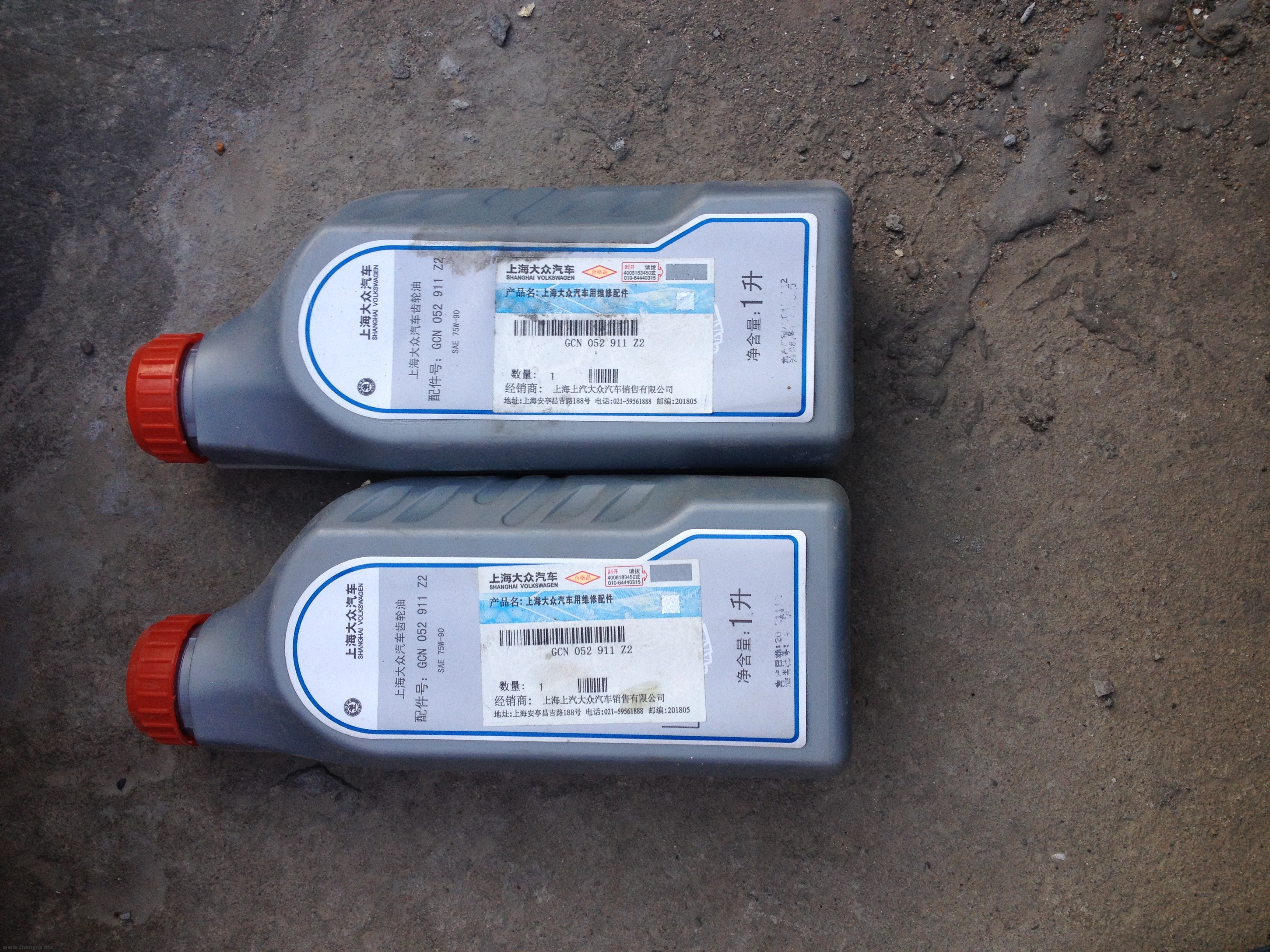

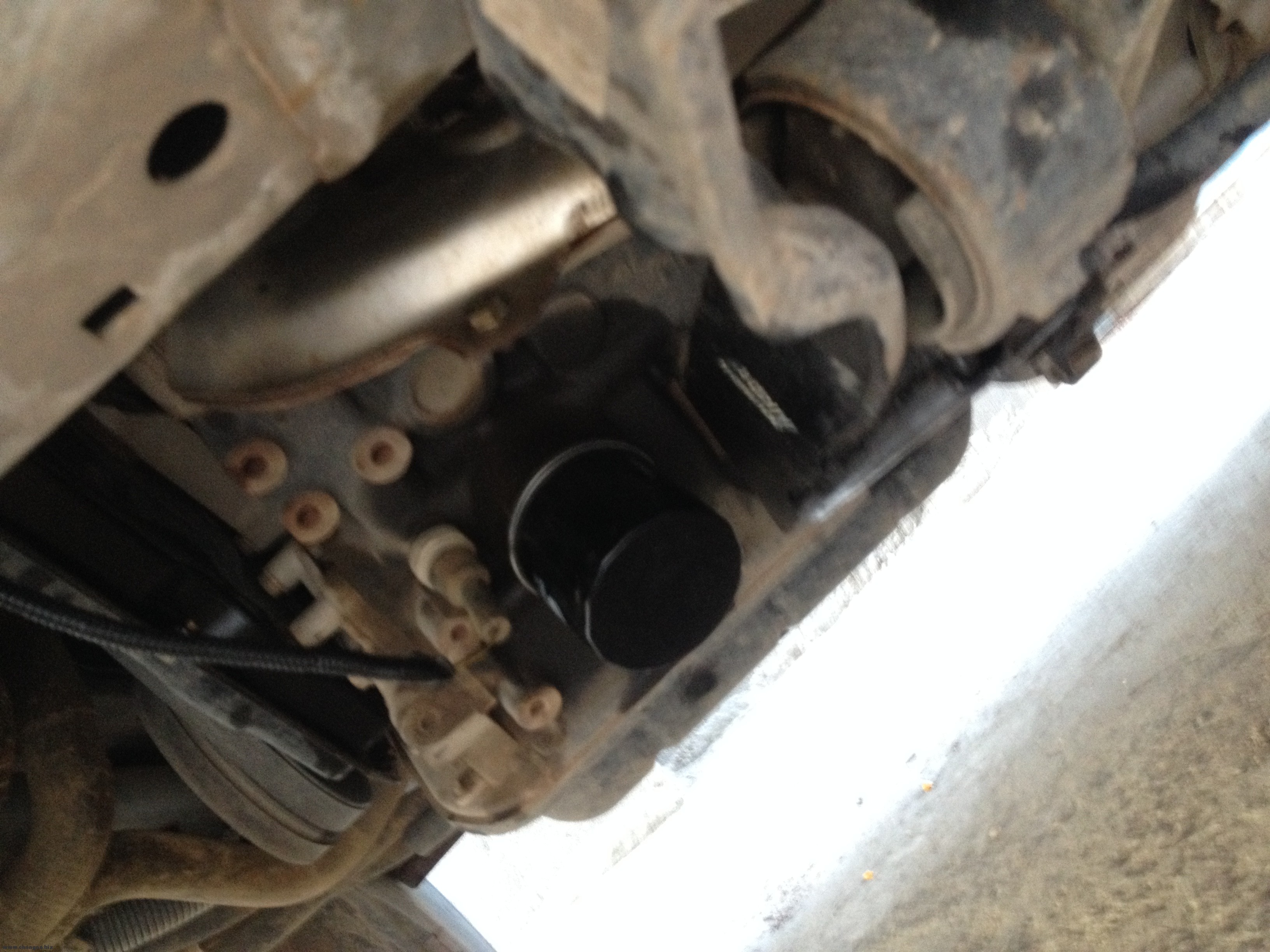

机油是元旦前的一个星期换的   没戏拍很多相片   京东买的  98好像   淘宝也一家卖78的   感觉不是很放心  就没敢买   机滤  空虑 在我们县城买的   总共15块    质量一般  没办法  县城就卖那样的东西   我也懒的跑很多地方找好点的   下次准备从淘宝入手  虽说网上的价格贵点  但是看起比在县城买的东西好
哈哈
大众4S店整来的 以前开公司车留下来的   每瓶1升  总共2升
可能会有星友们问  2升够吗
下面给你们解答

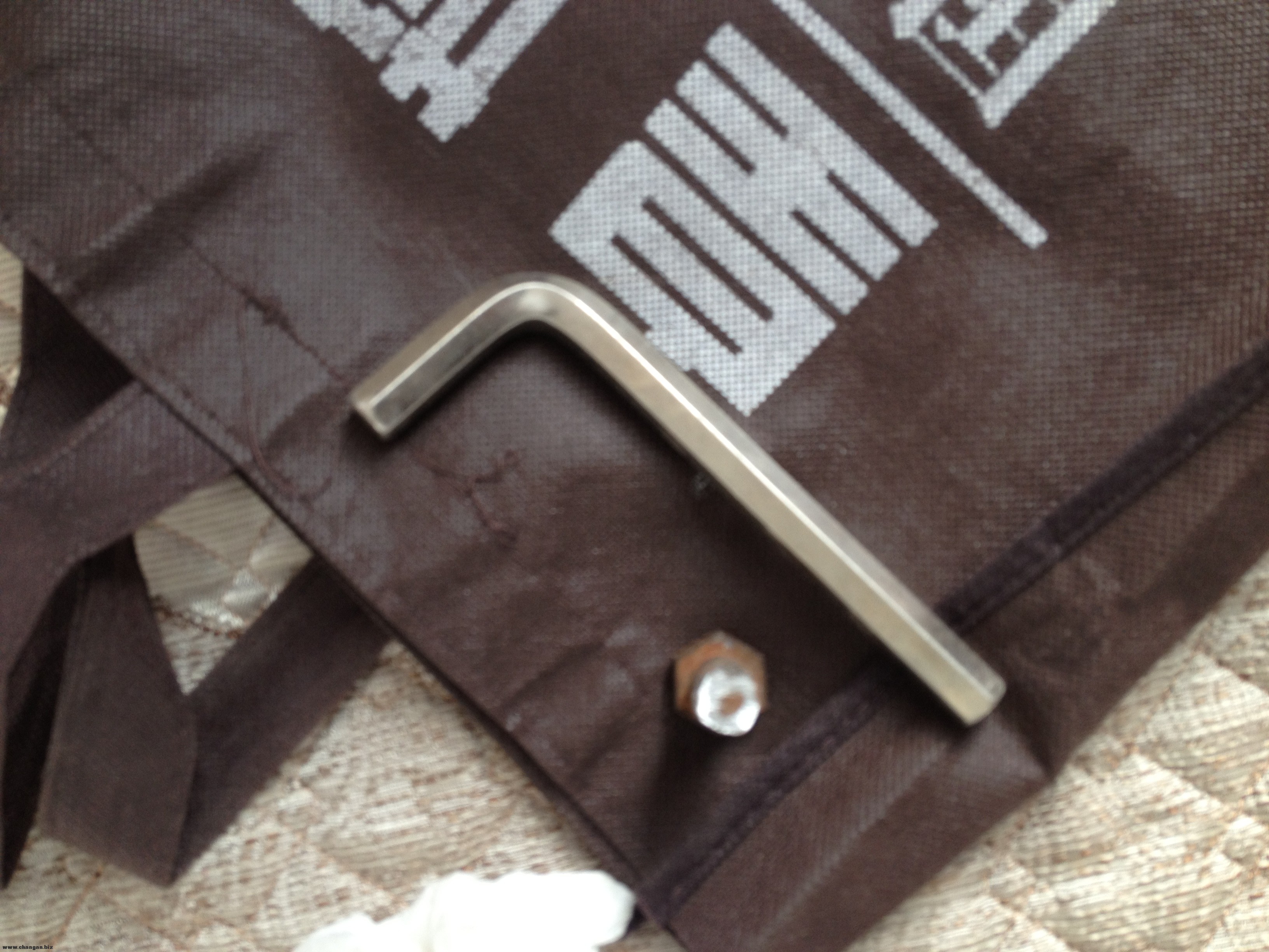

全部工具如下:

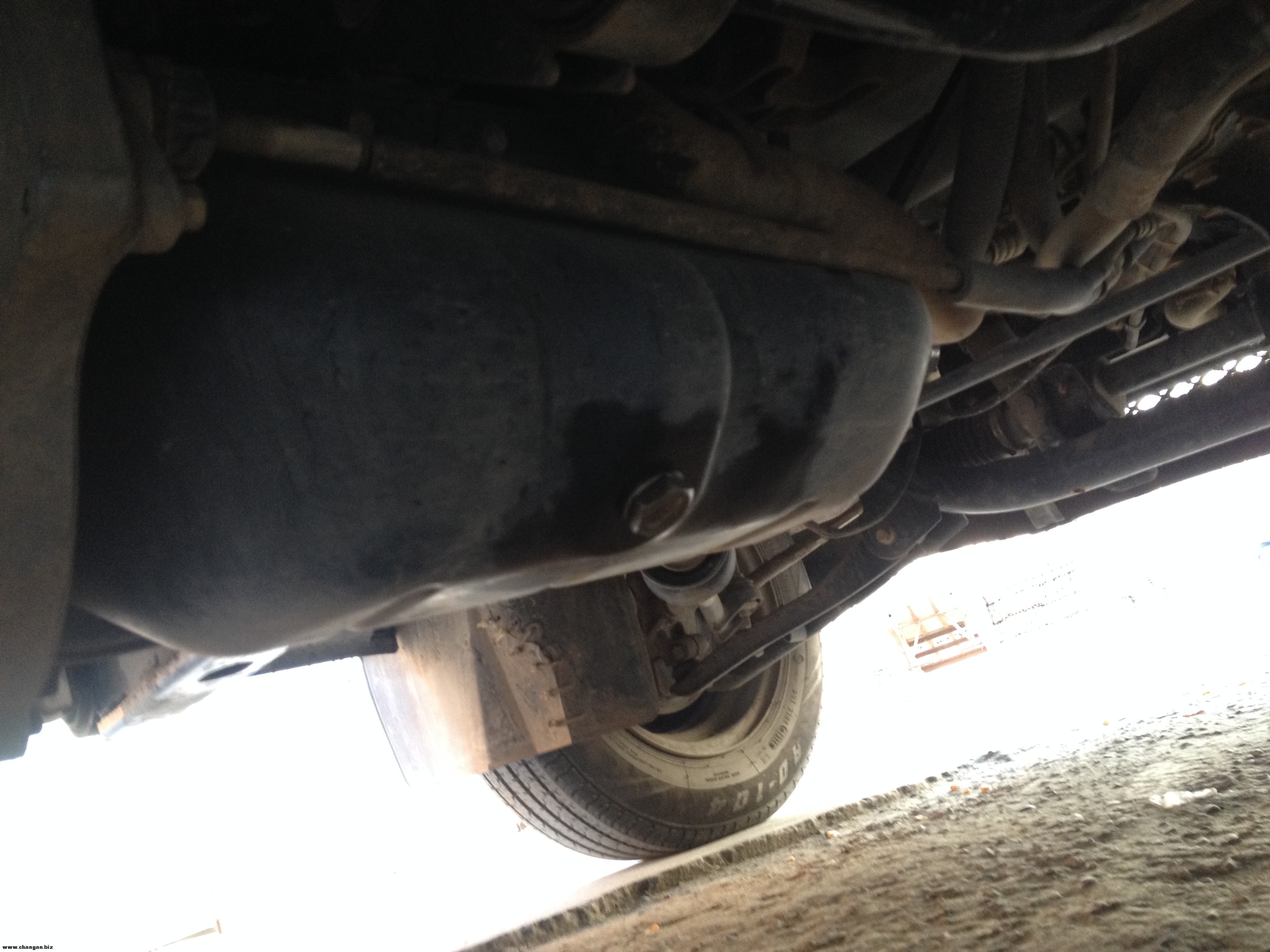

10MM的内六角扳手   五金店5块钱买的     拆变速箱放油螺丝 跟加油螺丝用的
中号活动扳手   拆油底壳螺丝用的

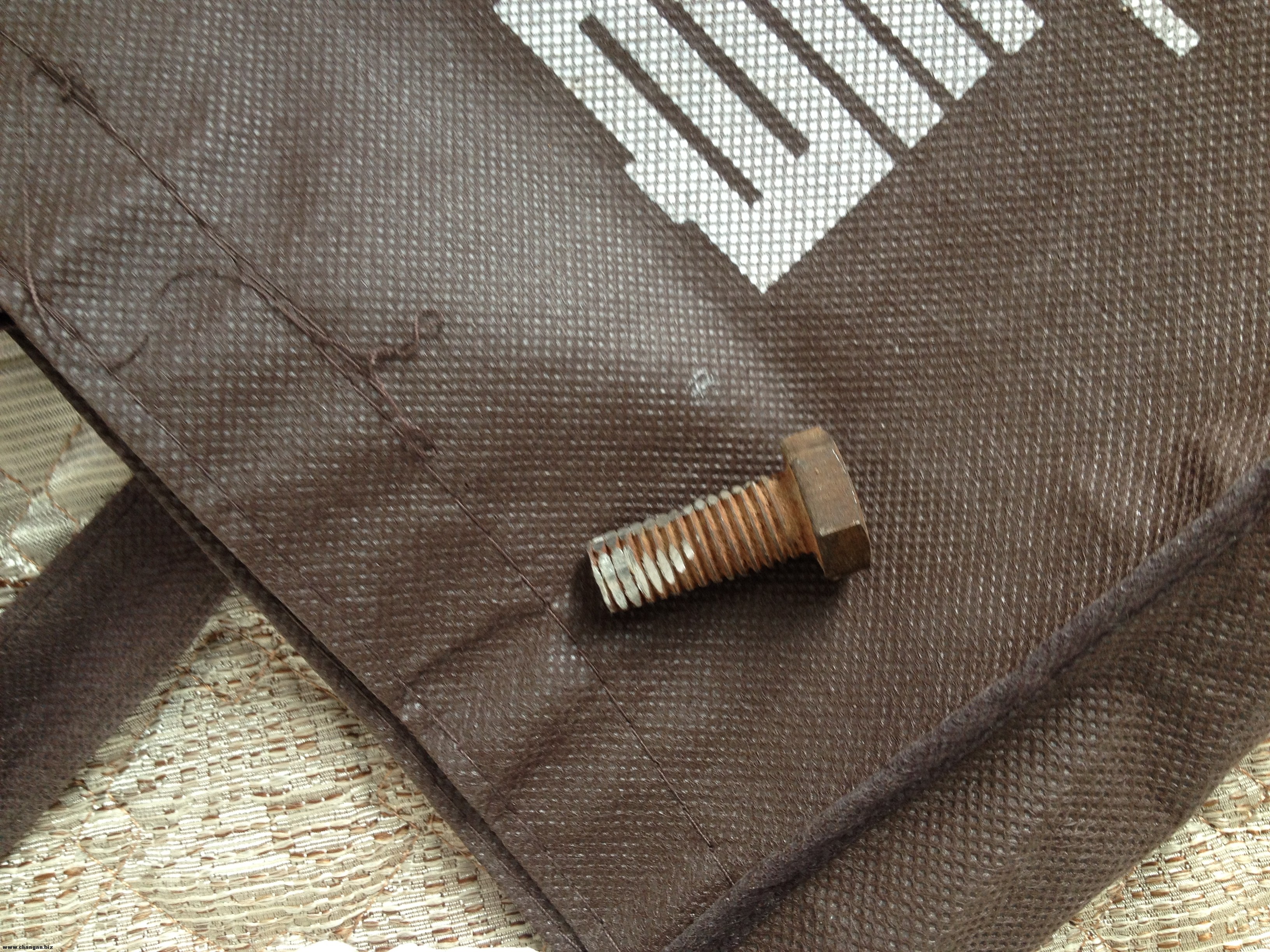

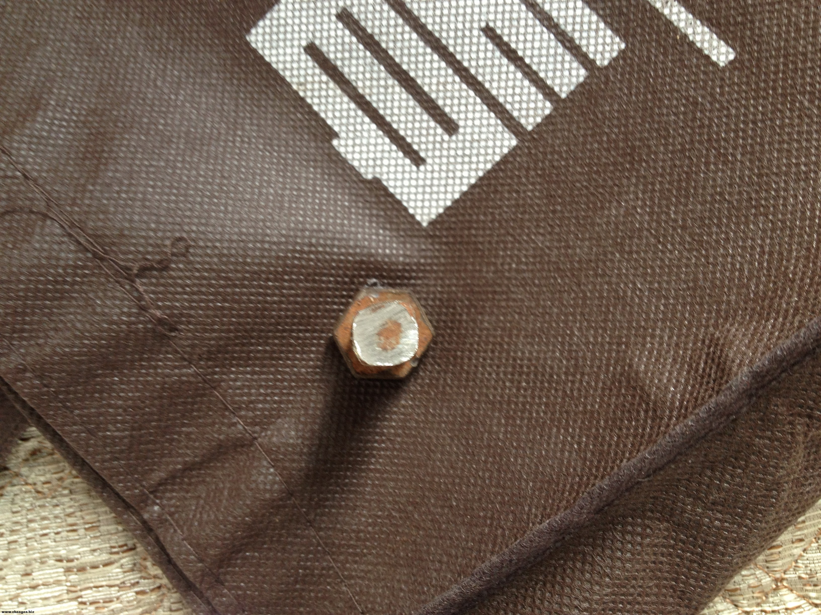

那个螺丝呢  干什么用的

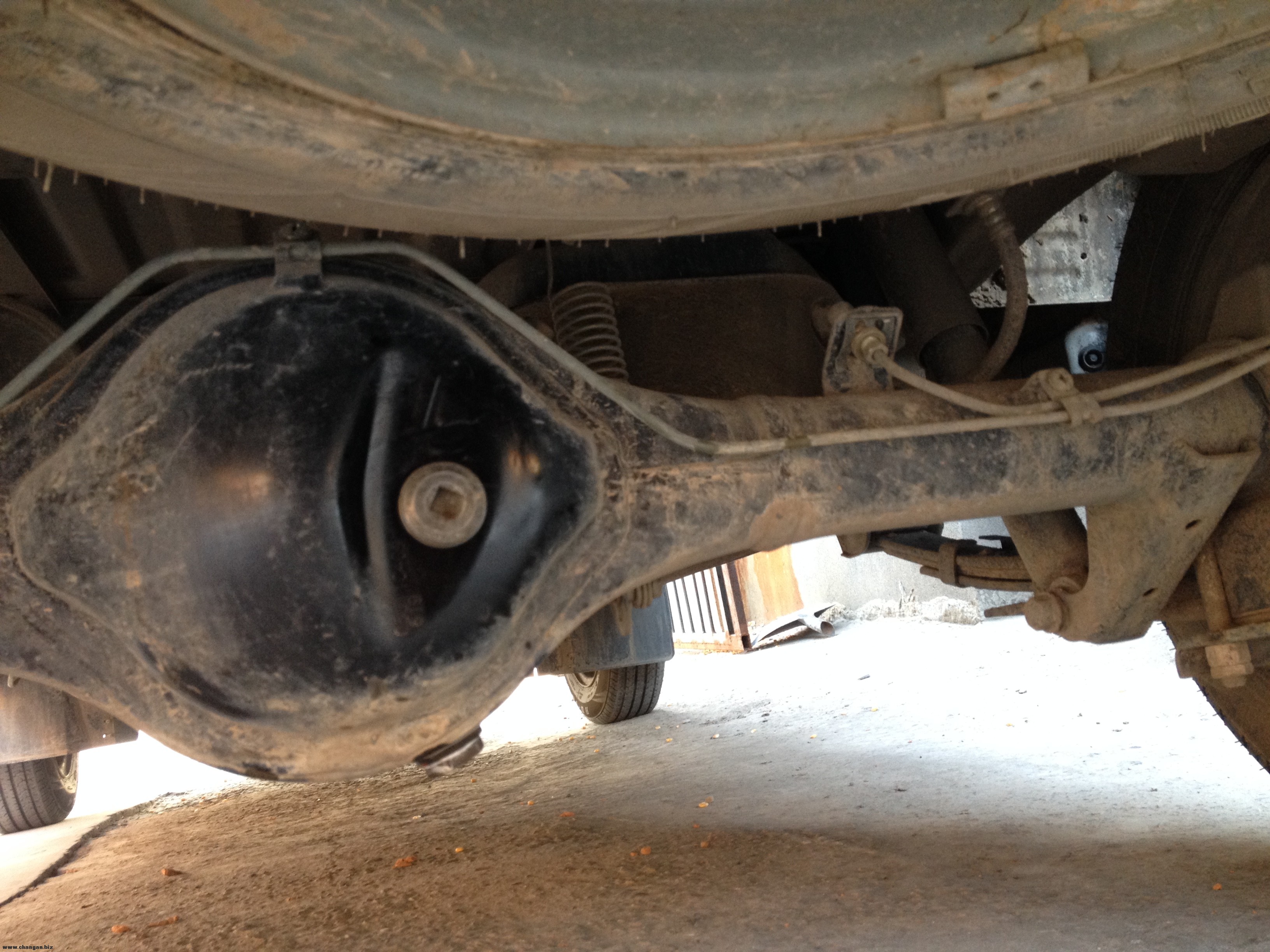

看到了吗  就是拆后桥加油口用的
可能有人会说   买个不就可以的
但是这种内四方的螺丝  平时都不怎么用的  扳手回好买吗  索性我也不费那跑着找的功夫   直接拿颗12MM的螺丝杆   手砂轮四面打磨  多省事

放油的适合我选择把车停的车头高  车尾低   方便油放出了的更彻底    加油的适合翻过来放车就ok了
我看说明书上写变速箱跟后桥都需要1.3升
放出来的油大概目测了下  总共有3升左右
后桥加入一升后
手指进去感觉马上就到加油口了  看来一升是足够用了
