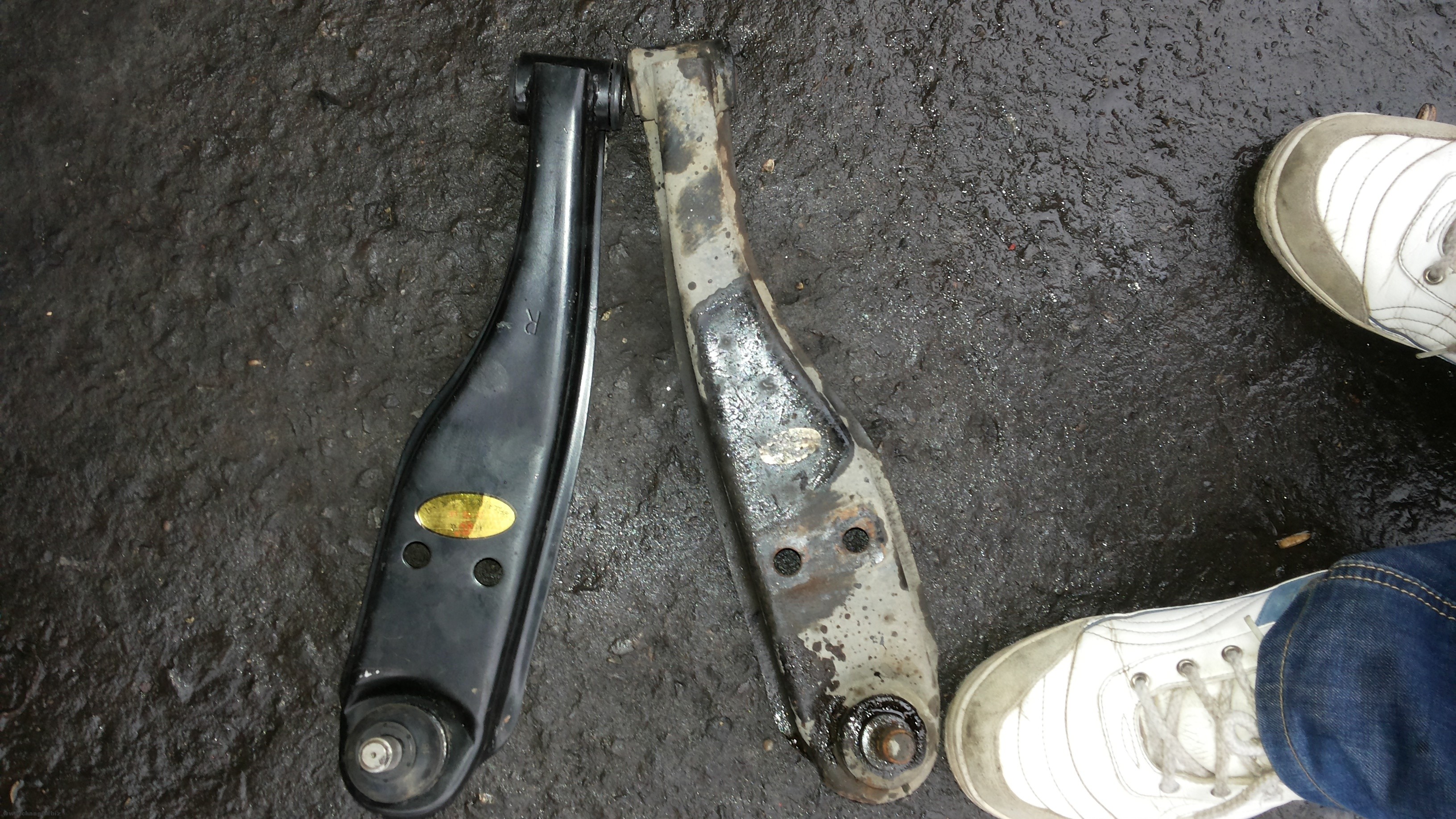

               前几天发了个帖子,车子到了60码以上四个轮子和跳舞一样,振动大的不得了,在前面车子我用千斤顶起来,轮子有晃动,就是不知道哪儿出问题,去车行说是前轮下摆臂球头不好使了,自己工具不行家里场地也使展不开,只有他们换了,换了一对,一共120块钱。

轮胎没有动平衡的话,也会跳的
以前换轮胎时候坐过平衡,换了摆臂后,师傅手动微调了下等位。  详情 回复 发表于 2015-1-9 11:18

价格不贵。。去做下四轮定位

这个东西,我的已经换过了
发表于 2015-1-9 23:09:13 | 显示全部楼层
价格还算不错
嗯,东西成本估计和修修工时差不多吧。  详情 回复 发表于 2015-1-11 10:25
 楼主| 发表于 2015-1-11 10:25:22 | 显示全部楼层
嗯,东西成本估计和修修工时差不多吧。
发表于 2015-1-11 17:36:17 | 显示全部楼层
这个叫下支臂,副厂的重庆长综的25
