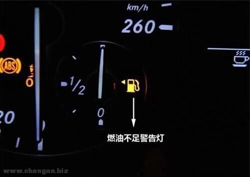

马上就要进入春节长假了,相信很多网友已经都在计划着准备出行。自驾出游,合理安排好加油非常重要,油箱警报灯亮了,还能跑多远呢?
关于这点,我们可以从汽车的说明书上可以找到这个数值。而一般的理论里程是40-50公里。这只是理论里程,根据不同路况这个里程数会有所改变。
油箱“见红”再加油,会损害油泵吗?不少人都会遇到过油箱“见红”再去加油的状况,无论是忘记油量还是习惯,但这种情况会不会就像网上流传的那样,会损害油泵吗?
其实无需担心,油表亮黄灯只是一种警告,因为产品设计师考虑到有些人开车是不看油表的,所以才设计这样一个提示灯,所以油箱亮警报灯再去加油是厂商默认的,并没什么太大的问题,而且油表亮后有50公里的续航里程也满足找加油站和油泵散热的需求。
但还是不建议油箱亮警报再去加油。首先,在油量较少的情况下,激烈的驾驶会因为车辆大幅度侧倾而影响油泵工作。第二就是油量报警后,你并不确定是否能够在续航里程内找到加油站(在高速的时候)。而且油量警报灯亮了再去加油只限于能短途找到加油站,如果距离较远的还有会存在损害油泵和油量传感器的风险。
因此,要提醒各位车主,在出外自驾游之前一定要安排好行程,搞清楚油站地点(其实一般不会出现长距离之间没有加油站的状况),保证燃油量充足。另外,如果真的开到油量警告灯亮起,应该尽可能减少急加速、急刹车、关闭空调等一系列节能驾驶习惯去开车。
在市区内同样也要注意保证充足的油量。曾经有报道称:一位车主的汽车油量接近红线,估计还有大约5L左右的油量,故打算停回家次日再去加油,但因为他停的位置是一个斜坡,结果第二天车子怎么也发动不起来,原因就是因为该车的油泵位于油箱前部,在斜坡停车时燃油流到油箱后部,所以油泵无法正常吸油。
所以,油箱油量最好保持1/4以上,而且对于常常斜坡停车的车主,更要保持足够多的油量。
油箱指示图标
