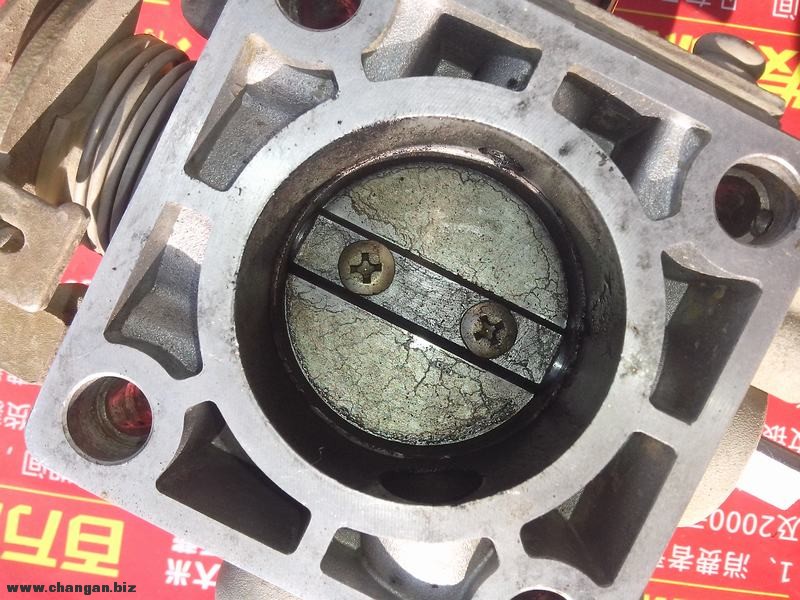

发表于 2015-1-2 08:49:17 | 显示全部楼层
这不算脏的

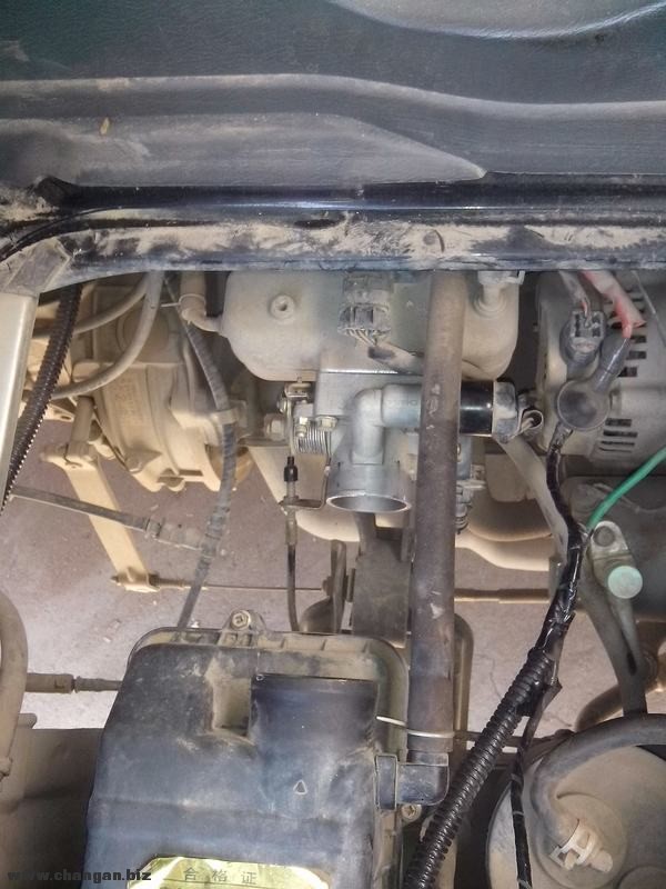

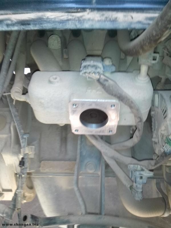

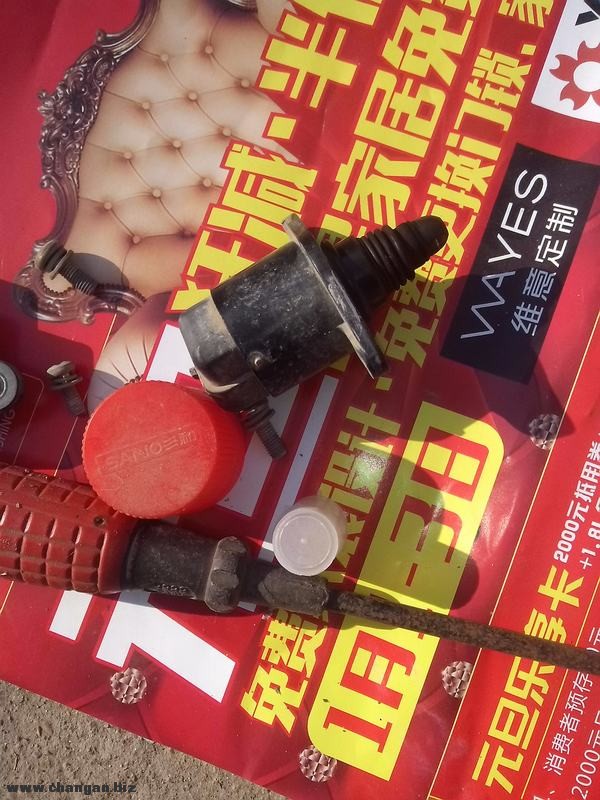

 楼主| 发表于 2015-1-2 09:19:57 来自手机 | 显示全部楼层
每一万公里就清洗一次

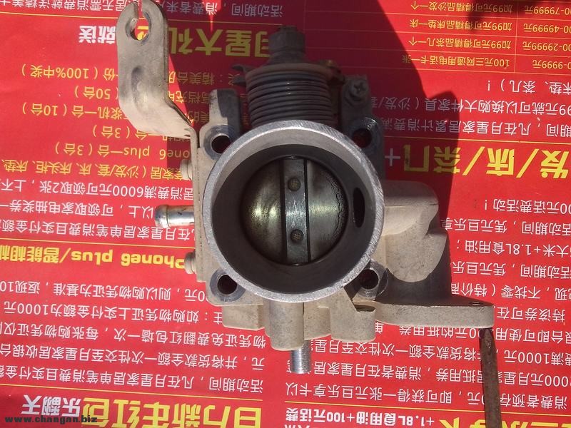

发表于 2015-1-3 11:58:47 | 显示全部楼层
效果怎么样啊

发表于 2015-1-4 08:40:31 | 显示全部楼层
新车可以适当洗,老车千万别洗。因为老车的已经磨损,洗了油污后就密封不好,会造成怠速紊乱。
发表于 2015-1-4 13:09:09 | 显示全部楼层
我的2个月前就洗过,老车刚清洗后大概有3~4天怠速有时忽高忽低的,过几天就好了。

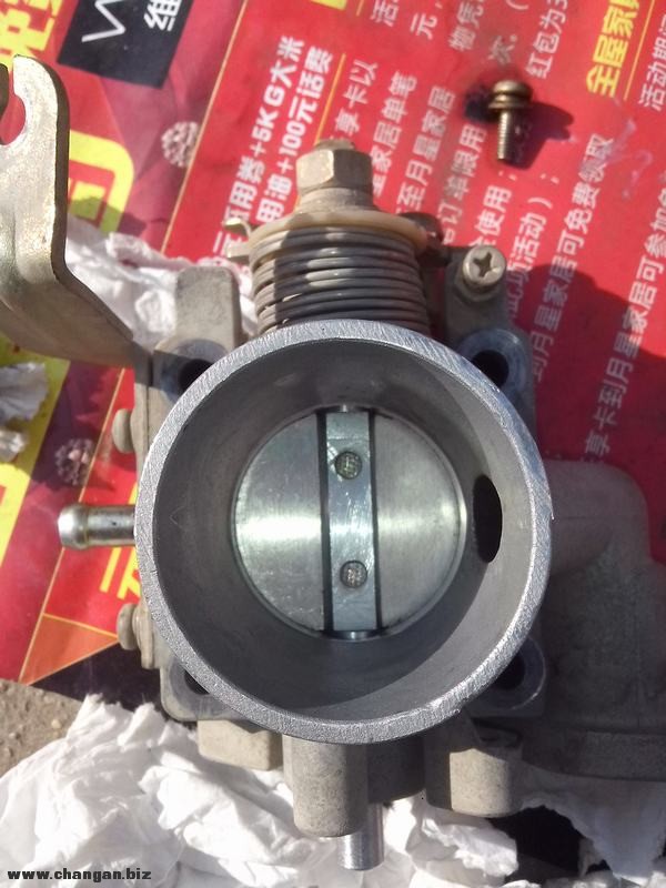

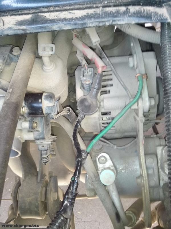

发表于 2015-5-1 07:54:03 | 显示全部楼层
绿色的那根你是做搭铁用的吧?
