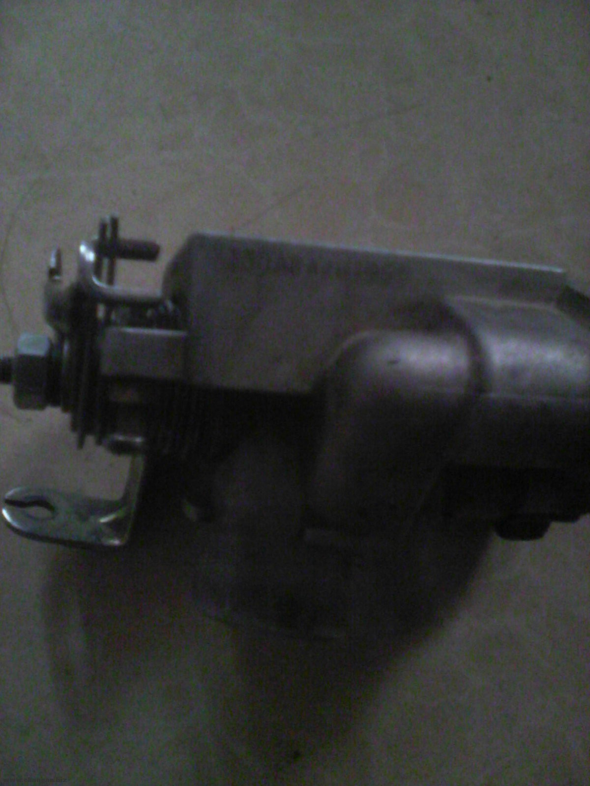

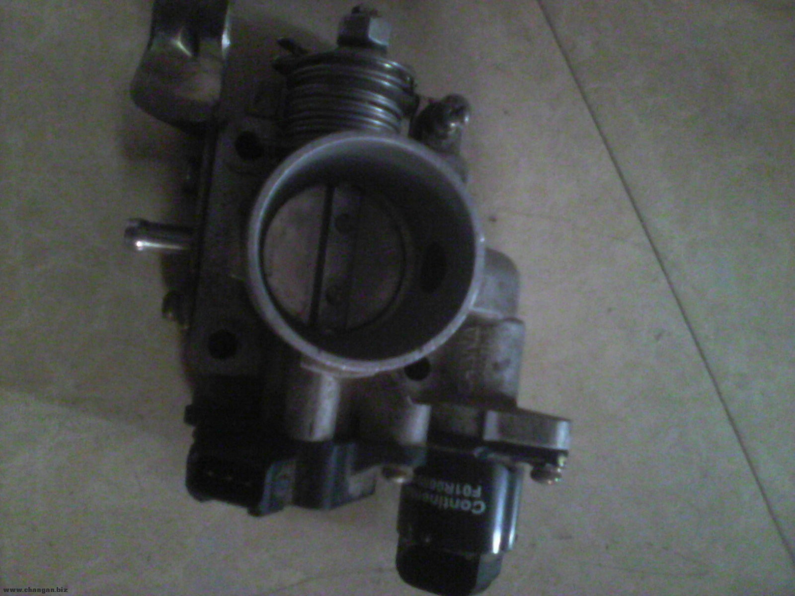

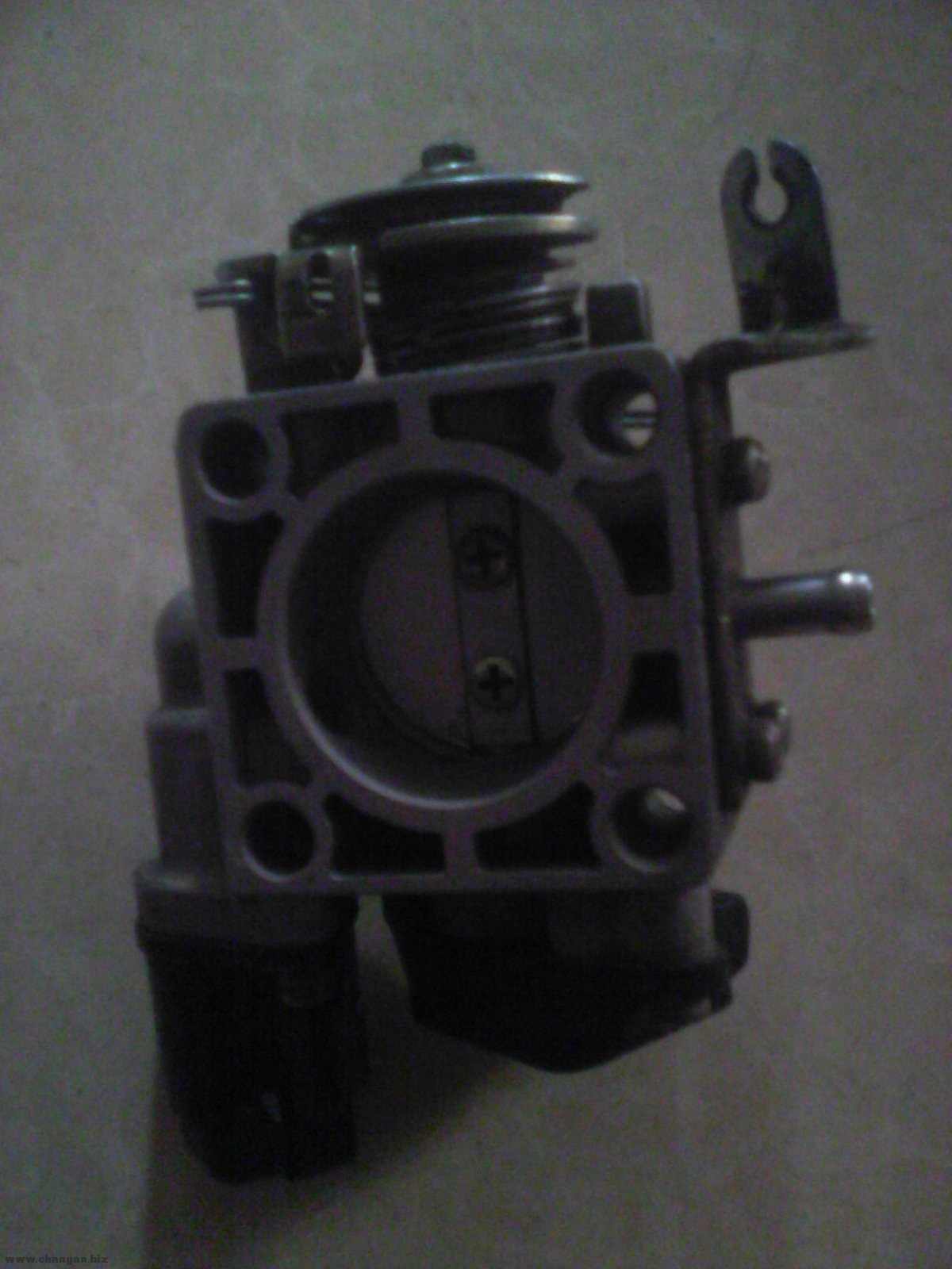

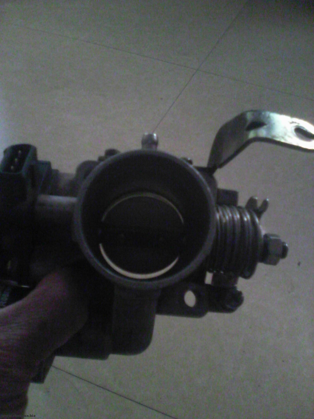

怠速过大,减速后油门能够自动复位,原以为是节气门太脏,拆开来仔细研究发现,轴套磨损有虚位,造成里面的那片东西不能完全复位,即是不能够完全关闭,造成怠速过大,加油轰鸣咆哮。
下图就是旧的节气门。
