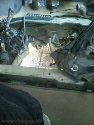

四年的星星,跑了8万多公里,最近一个月发现烧机油很严重,3千公里机油就下了半截,尾气有异味,加速无力,发动机异响,开起来很不舒服。
趁星期六有空,决定将车子大修。
随手用手机拍了几张图片

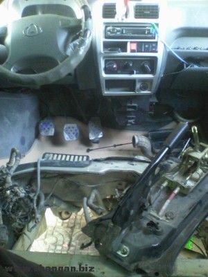

看到修车师傅将车子拆成这样,觉得有点心酸。

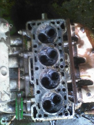

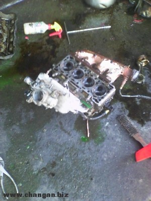

很多油垢啊

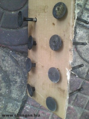

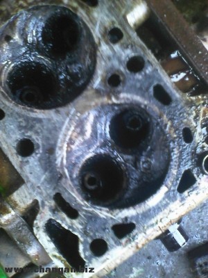

积碳很严重

发表于 2014-12-20 22:11:46 | 显示全部楼层
难于想象8万公里是怎么烧机油的,我14万了,还好好的,没清理过空滤吧?
空滤已经破了一个口子,也不知道是什么时候破了的  详情 回复 发表于 2014-12-21 20:19
发表于 2014-12-20 23:42:48 | 显示全部楼层
楼主平时不注意维护保养吧?我的6399,18万6千多公里了,发动机还没动过呢。
6363的质量问题,其实我也有保养的,经常检查机油水箱  详情 回复 发表于 2014-12-21 20:21
发表于 2014-12-20 23:46:49 来自手机 | 显示全部楼层
我的也换过环和气门油封,原来老是乱加机油!现在不敢了
我估计是劣质机油搞成这样的,下次不敢了  详情 回复 发表于 2014-12-21 20:22
