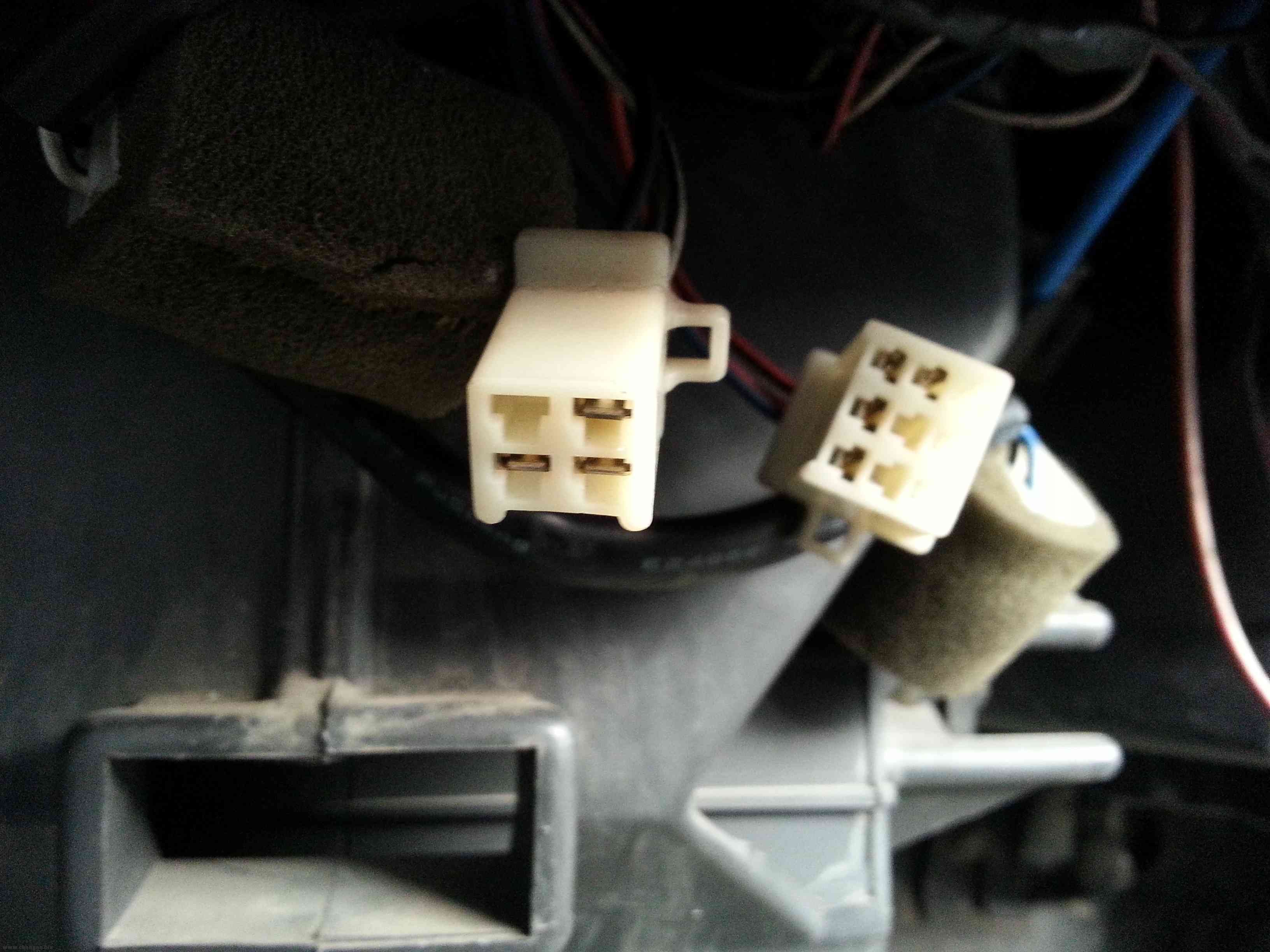

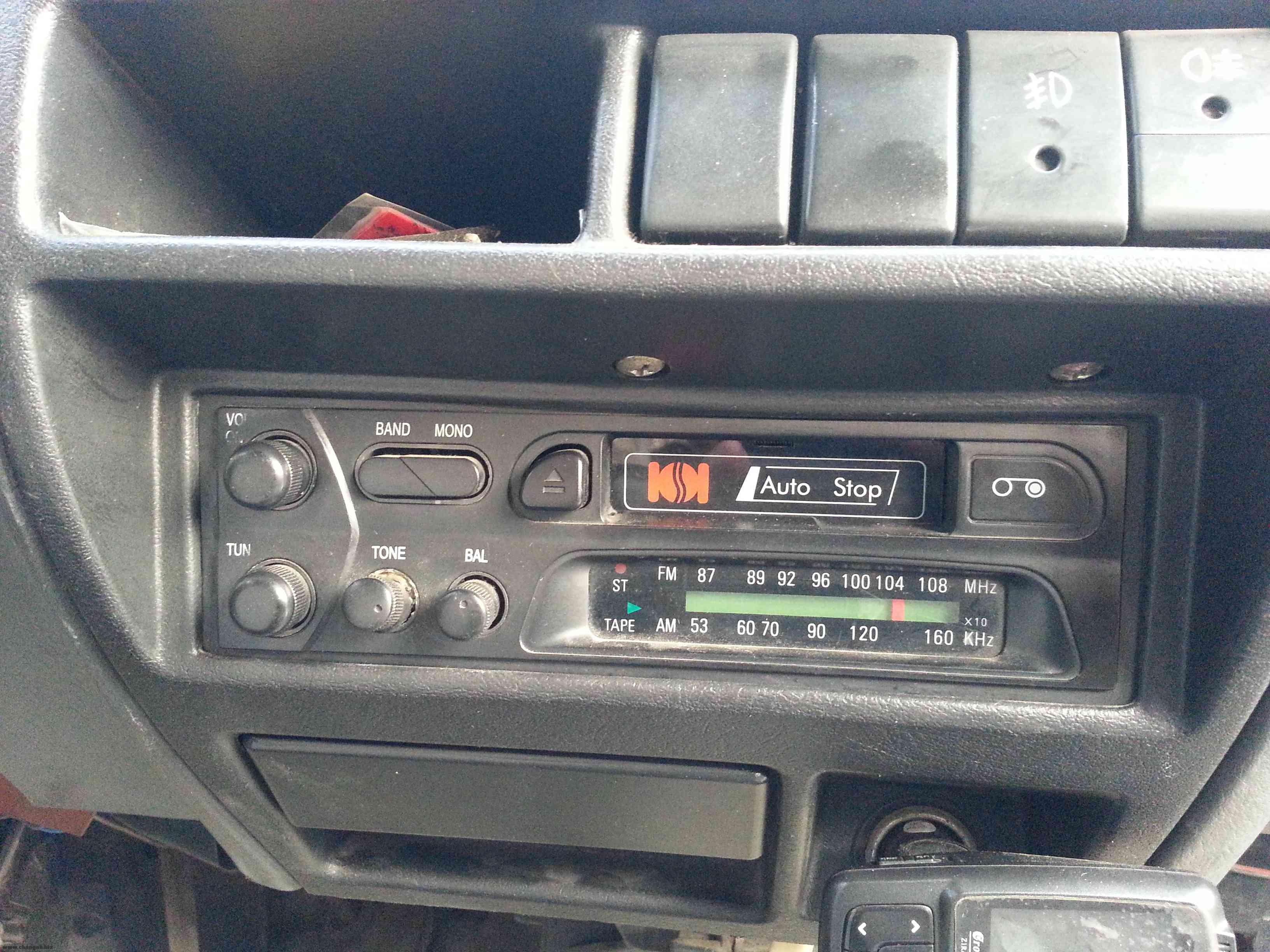

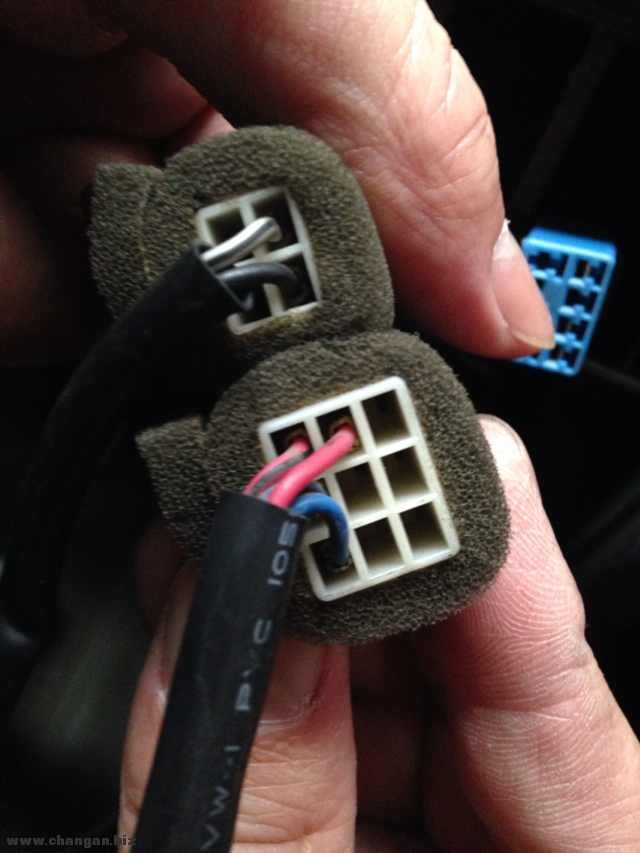

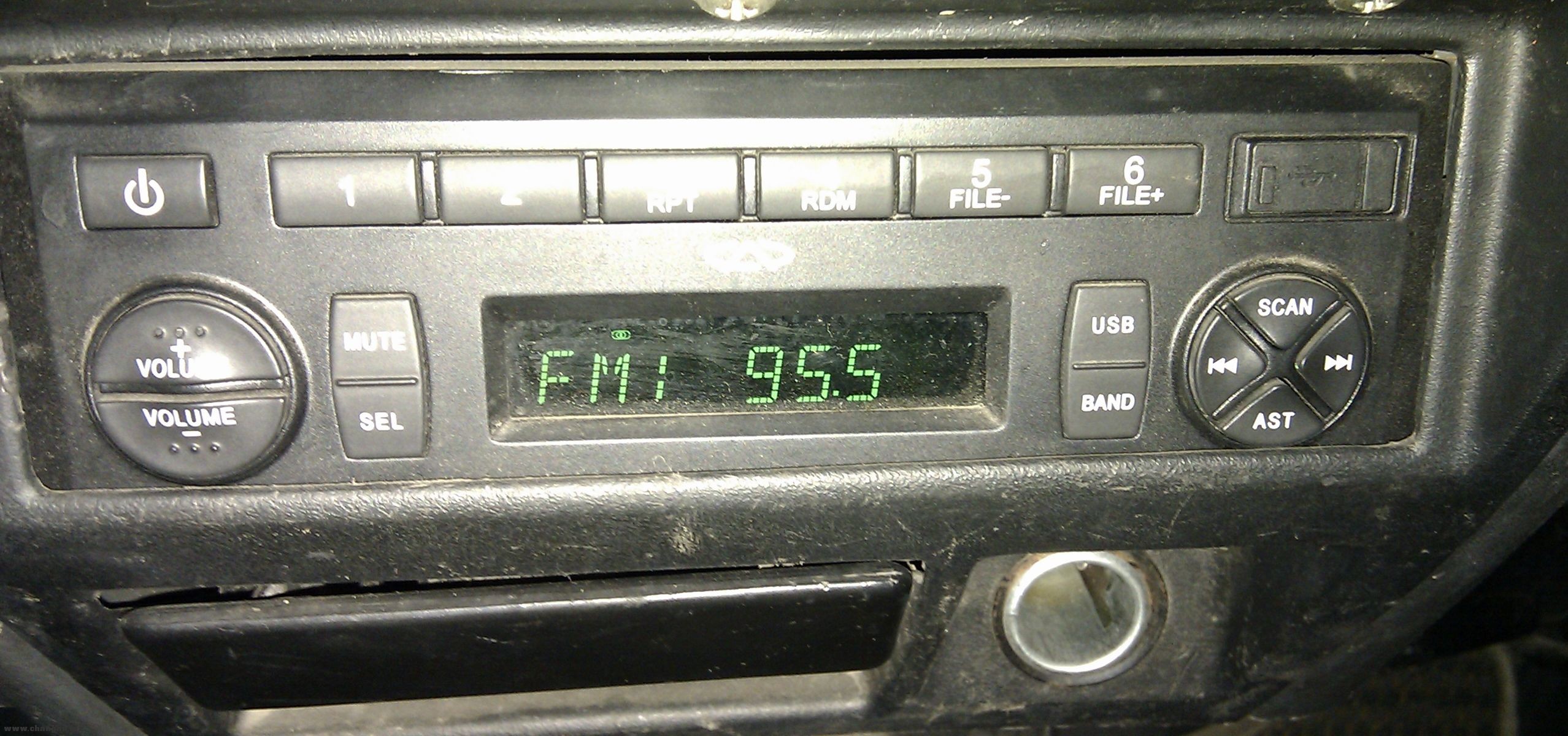

用了N久的收音机有问题了,打算换台比较好用的CD机或者功能好点的机器,在某宝看了下实在不会选,而且最最重要的好像没有我现在用的这种接口的,不想自己接线,能买到免接线的最好,而且尺寸要跟我原来的差不多的,请求指点(或者给个链接),谢谢!

 楼主| 发表于 2014-12-16 07:48:25 来自手机 | 显示全部楼层
补充一下,我的车是星韵sc6360
发表于 2014-12-16 09:20:29 来自手机 | 显示全部楼层
只能买通用的,回来自己改线。
发表于 2014-12-16 10:11:52 | 显示全部楼层

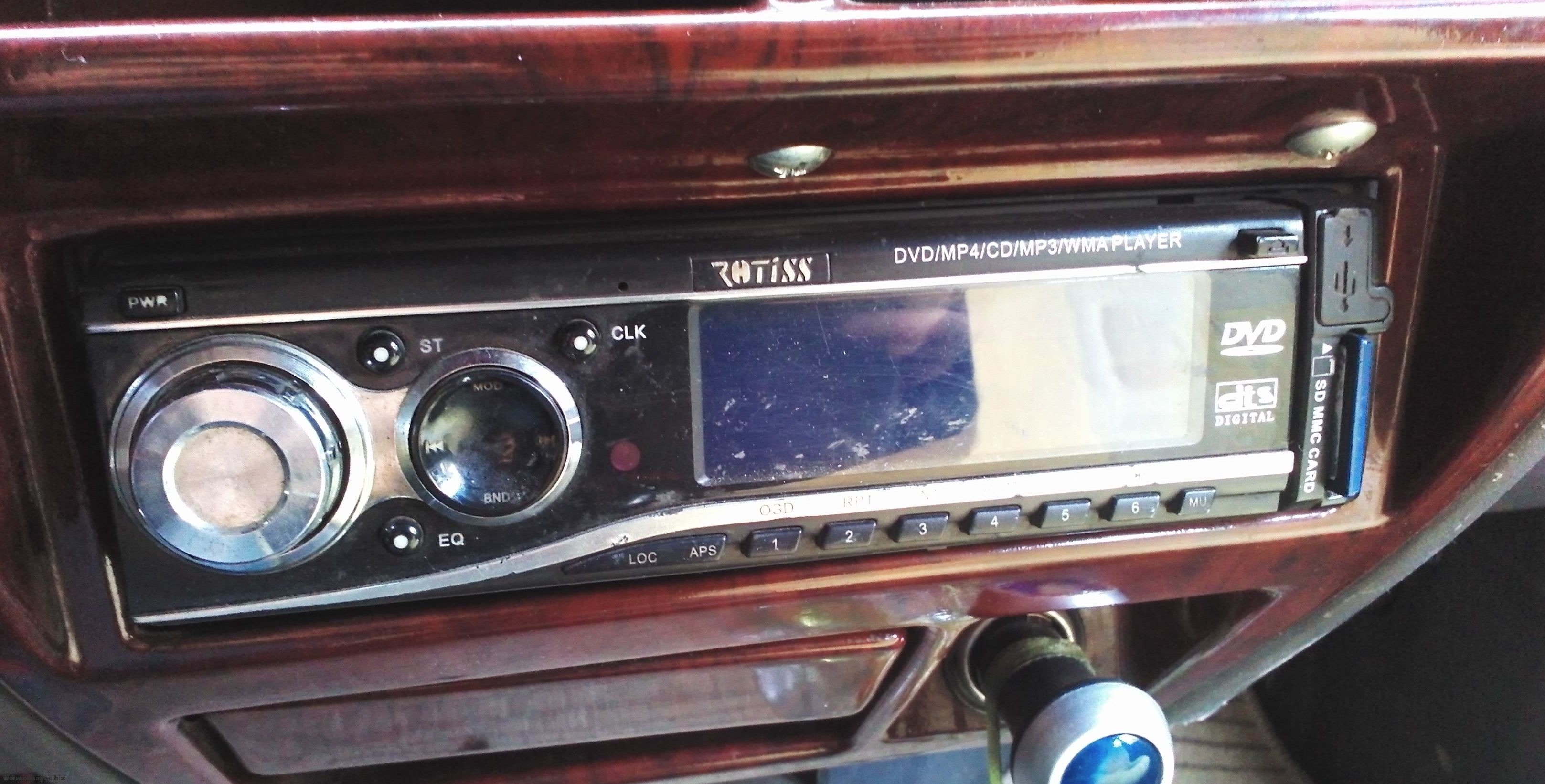

没有配套的!我的车换机头都是自己接的线 IMG_20140114_180036.jpg IMG_20131220_082812.jpg IMG_20130622_134407.jpg 1 (14).jpg

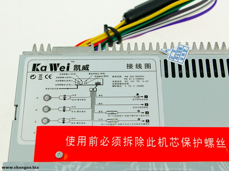

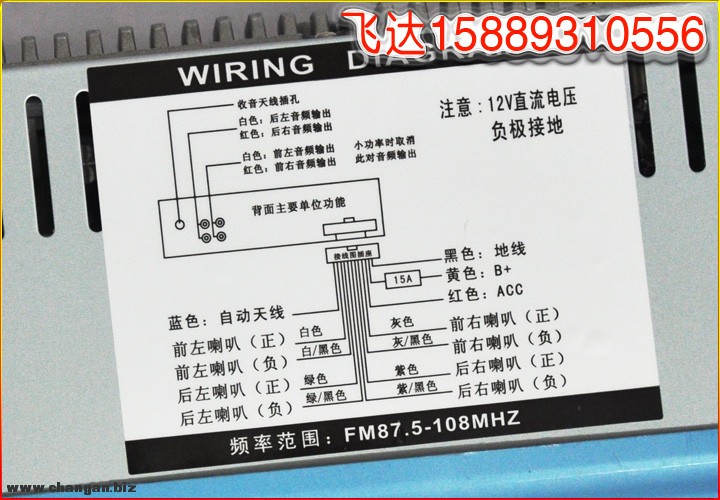

网上不是都有专用接线的吗?自己不会接呢,好接吗?有没有教程?
好接,插卡机上面都标着接线图呢。  详情 回复 发表于 2014-12-16 20:05
发表于 2014-12-16 20:05:43 | 显示全部楼层
好接,插卡机上面都标着接线图呢。
能否上个图看看,不太懂这个,不敢买哈  详情 回复 发表于 2014-12-16 21:27
 楼主| 发表于 2014-12-16 21:27:05 | 显示全部楼层
吉星高照 发表于 2014-12-16 20:05
好接,插卡机上面都标着接线图呢。
能否上个图看看,不太懂这个,不敢买哈
每个插卡机上都印着接线图。  详情 回复 发表于 2014-12-17 18:44

发表于 2014-12-17 18:44:40 | 显示全部楼层
basaras 发表于 2014-12-16 21:27
能否上个图看看,不太懂这个,不敢买哈
每个插卡机上都印着接线图。
非常感谢!  详情 回复 发表于 2014-12-17 22:25
