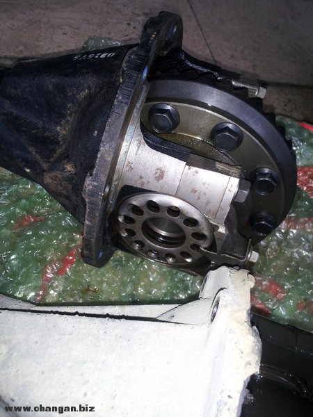

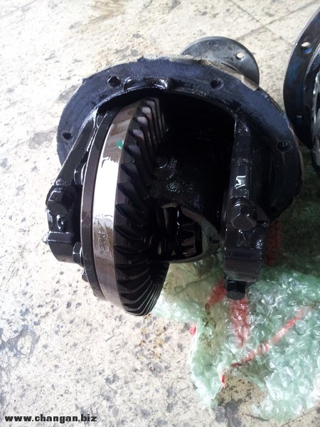

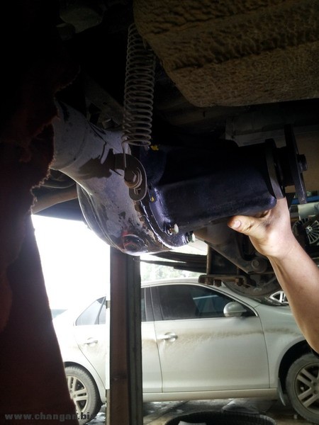

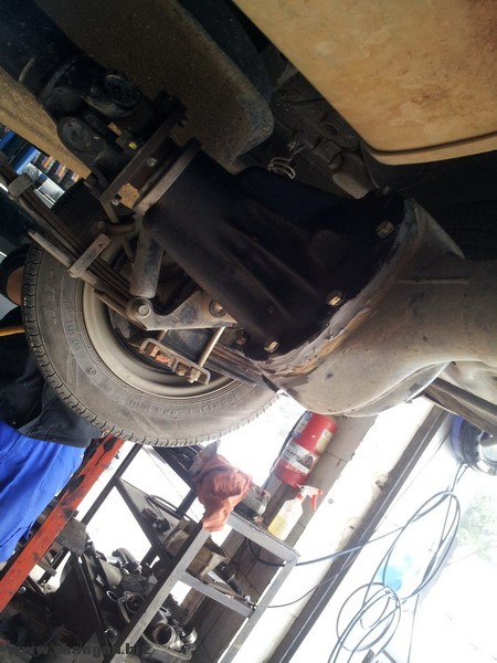

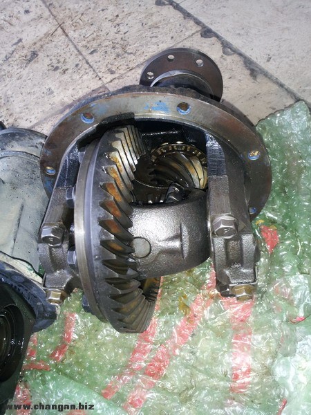

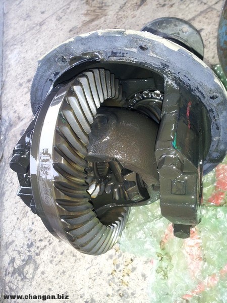

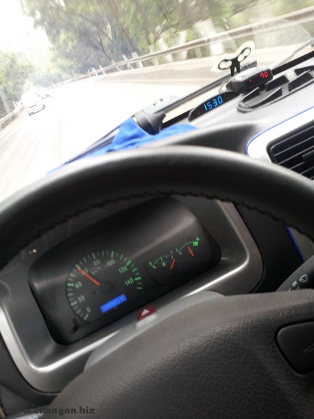

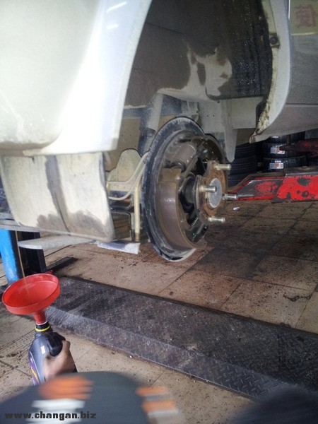

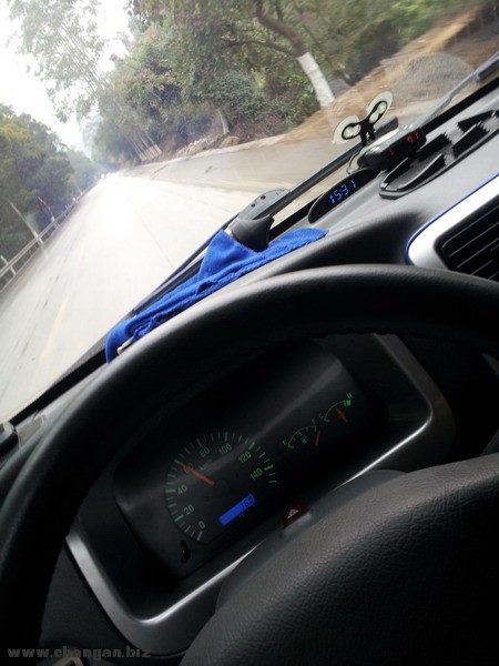

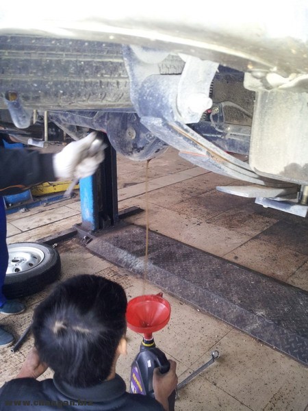

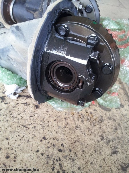

这星期找小芳同学买了个进口的差速器,今天有时间去修车厂装,安装费100块,装好后跑了差不多100公里,就说说我换了之后的心得吧,差速器声音变小了,特别是每小时60公里这时,声音很小,五档后基本没有了以前的翁翁的声音了,原先的差速器,仪表和电子测速仪对比,速度差6公里,换了差速器。现在对比差12公里,但值得高兴的是,同样的转速2200左右,以前仪表看是60,电子测速仪是66,现在转速2200左右,仪表看是60,电子测速仪是72公里,轻轻踩下油门,就跑80以上了,值得高兴的是,这样不是省油了吗?可恨的呢是小芳给我一对半轴,没给轴承,修车的说拆半轴轴承就敲坏了,要连轴承一起换,想想才几个月的车,以后再换吧,2倮废铁还放车上呢
拆半轴
拆半轴
放齿轮油
放齿轮油
原车差速器
原车差速器
进口差速器,亮吧
进口差速器,亮吧
原车差速器
原车差速器
进口差速器
进口差速器
原车差速器
原车差速器
原车的
原车的

里程表和电子测速仪的GPS速度对比
里程表和电子测速仪的GPS速度对比
里程表和电子测速仪的GPS速度对比
里程表和电子测速仪的GPS速度对比
