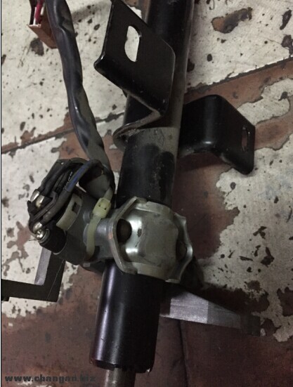

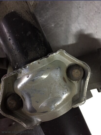

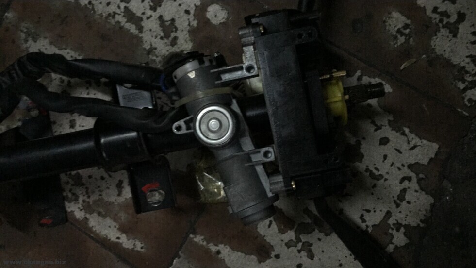

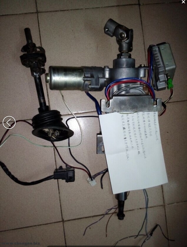

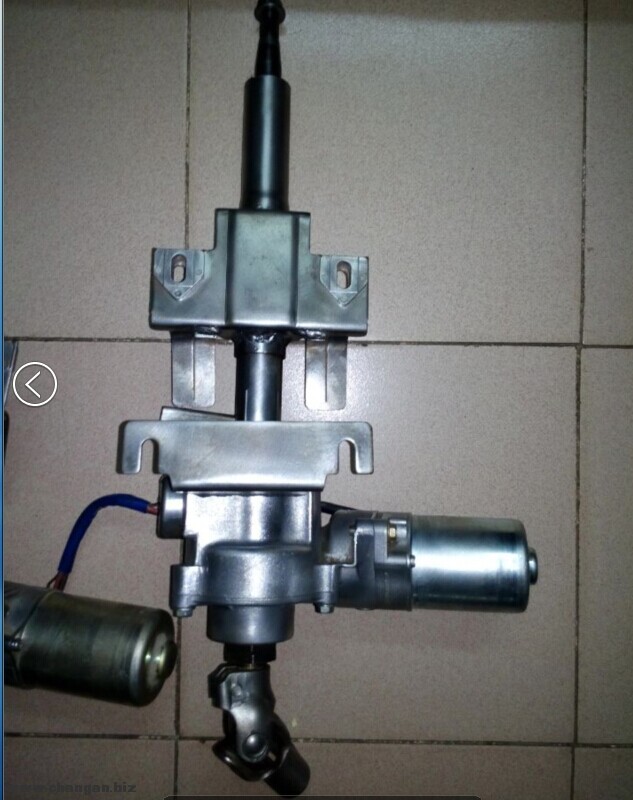

好多车友们都加了方向助力 还是 原装 日本进口的 我也心痒痒了 准备自己动手更换(本人菜鸟,没有 什么安装经验,这次安装成功完全靠着群里面的各位前辈们的指点,小弟在此谢过了)NSK日本牌子老长安上的拆车件 成色不错 顺带换了个 进口的方向盘 带安全气囊的 这两螺丝好难拆啊.jpg 这是锁上的 两个螺丝好难拆  我是用氩弧焊焊接 了个 螺丝上去然后拧的 螺丝才走下来的 有朋友说可以再螺丝上开个口子用起子走 由于本人有焊机所以就地取材分分钟搞定了
原车方向1.jpg 拆下来的 原车 “助力”

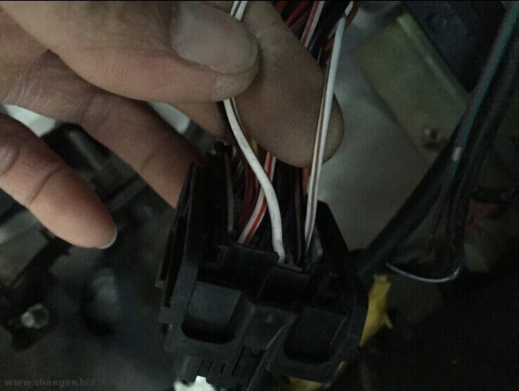

QQ图片20141215000738.jpg 哦对了 这是转速线 本人车子是 星光6395的车子废了很大劲才找到了 这线的位置完全和说明书上的线路图不一样 但是 车速线有跟说明书上的一样了。

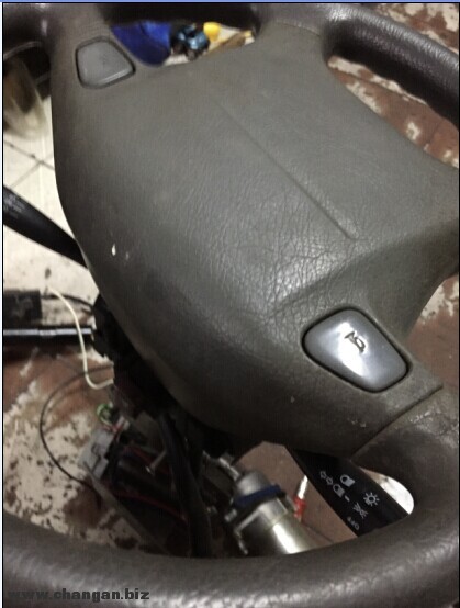

QQ图片20141215000703.jpg 进口的 方向盘哦  带安全气囊的哦

助力的图呢?
 楼主| 发表于 2014-12-15 00:45:58 | 显示全部楼层
