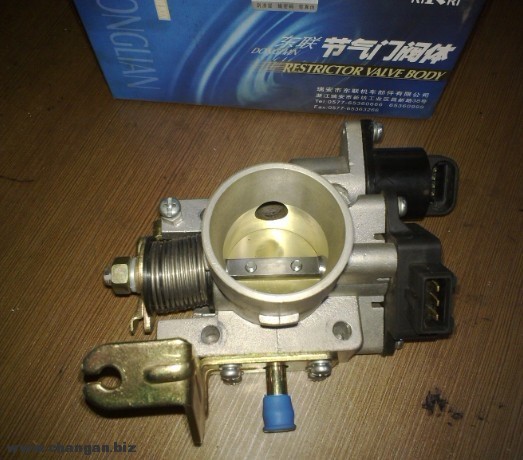

之前的问题一直没解决,鉴于车子已经开了17w公里了,直接换个节气门看能不能解决问题,朋友帮我买了个东联节气门总成(DLD38A)我在网上查了下资料,这个匹对的电脑系统是联电的,我的车博世m145的系统不知道能用不,高手来帮我解答下。

M154就是联合电子啊  ECU是博士而已

终于安逸了,不知道能坚持多久,换节气门后问题都解决了,有类似问题的车友借鉴一下。
刚刚已经装上了,试了下怠速稳定,加油顺畅了
