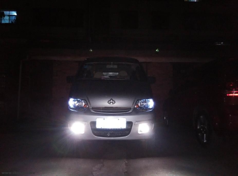

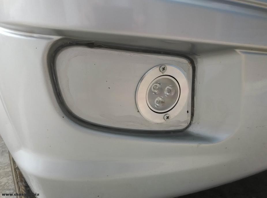

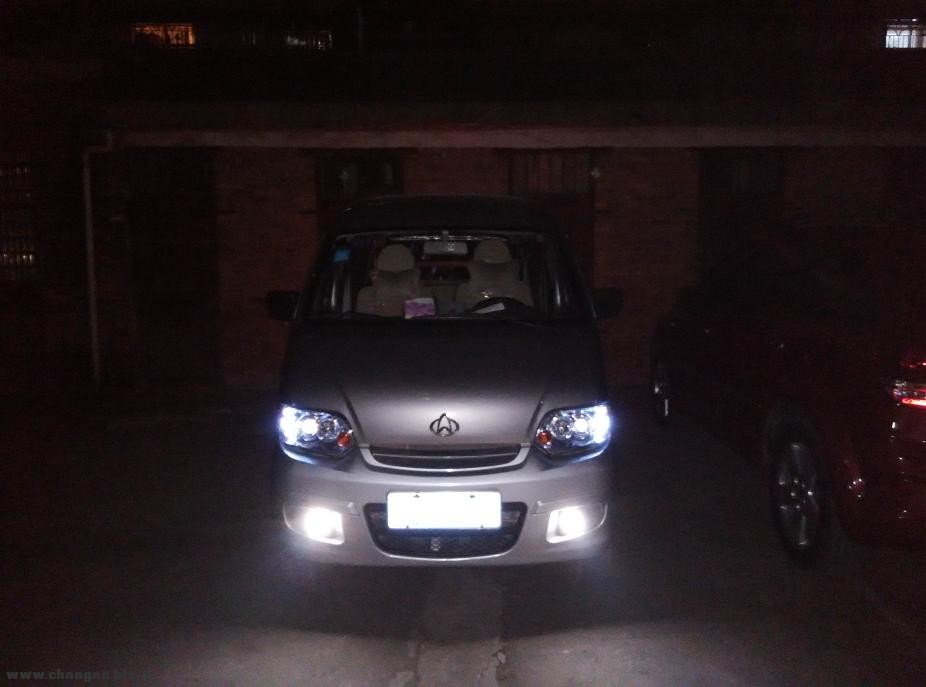

首先上一张现在人人都喜欢搞的,LED雾灯或者说叫LED行车灯,天发板不要的LED灯筒改装,费用为0。

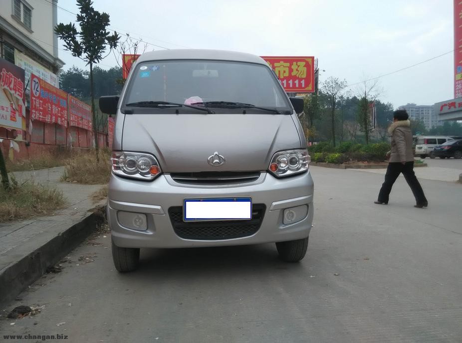

白天不亮的效果,如下:
细节处理如下,用密封胶防水,不然下雨天会有很多泥水从保险杠里面甩到外面来,很难看。

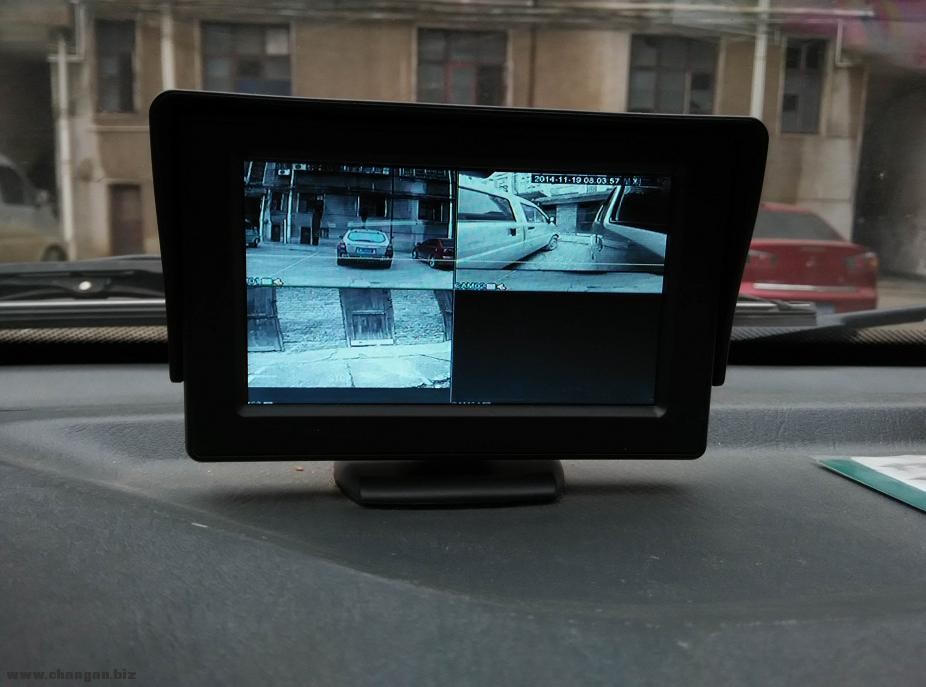

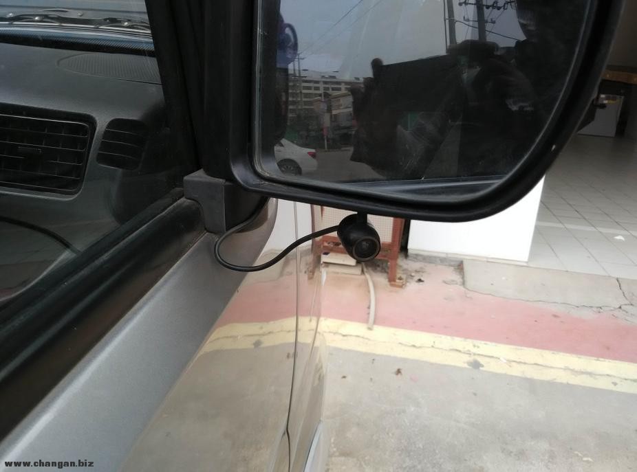

360度全车行车记录仪[倒车影像自动在里面],网上没得卖,汽配店也没有。
主机双核,32G的SSG硬盘。可接2路实时音频监控输入------我没接了。还有左后视的摄像头我还没买,为了开发这个东东,我接错线,烧了我两个摄像头,一百多大洋没有了。还浪费了我好多时间才整明白。
右后视探头:

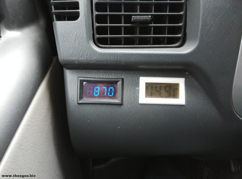

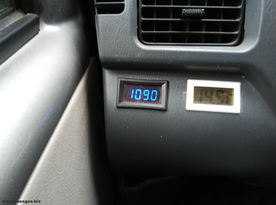

如下,左边的是发动机转速表,很好,早上冷车时起动一般有1300转,15秒左右下降到1000转左右,水温上来以后,稳定在850左右。这东东大家一定要加哦。能第一时间了解发动机状态。
我看坛子里的盘友们也加了这个东东,但都是加在高压包输入线上,哥笑了。发动机的电脑有这个输出接口针脚-----专用的。
这个贴子被版主射了+顶了100以上,我自然会告诉大家是第几脚!
右边是发动机数字水温表,发动机风扇转时72-75度,停转时67度。

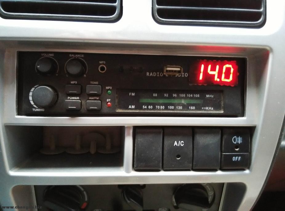

原车FM收音机,内置植入了MP3播放器,刚上原来的控制面板上就有一个MP3切换开关!加装了开机/播放/下一曲。共三个按钮,很小,仔细看哦。在USB旁边。
FM收音机,内置植入了12V转5V的降压模块,加装了USB充电接口,为手机充电。
内置植入了,LED电压模块,电瓶电压/着车后的发动机发电电压一目了然。之前那个发动机转速表也会显示电压,但不会显示发电电压。这个可有可无。
长安之星6363的原厂FM收音机内部可是空间大得很,盘友们拆开主机很大,实际上拆开收音机,全是空的。可以塞进更多的宝贝。最少可以藏下20W以上的私房钱。

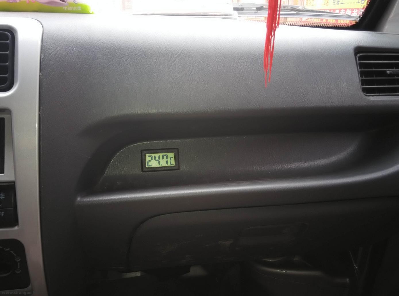

如下是另一个数显温度计,不要认为是一个哦,实际上是两个被我接成一个,可以切换显示车内温度/车外温度。夏天阳光下的车内温度可最高达到53度哦。

LZ,,你的摄像头放在后视镜那里,会不会好危险啊?
发表于 2014-11-25 20:50:41 | 显示全部楼层
好像有4路显示器卖的吧
