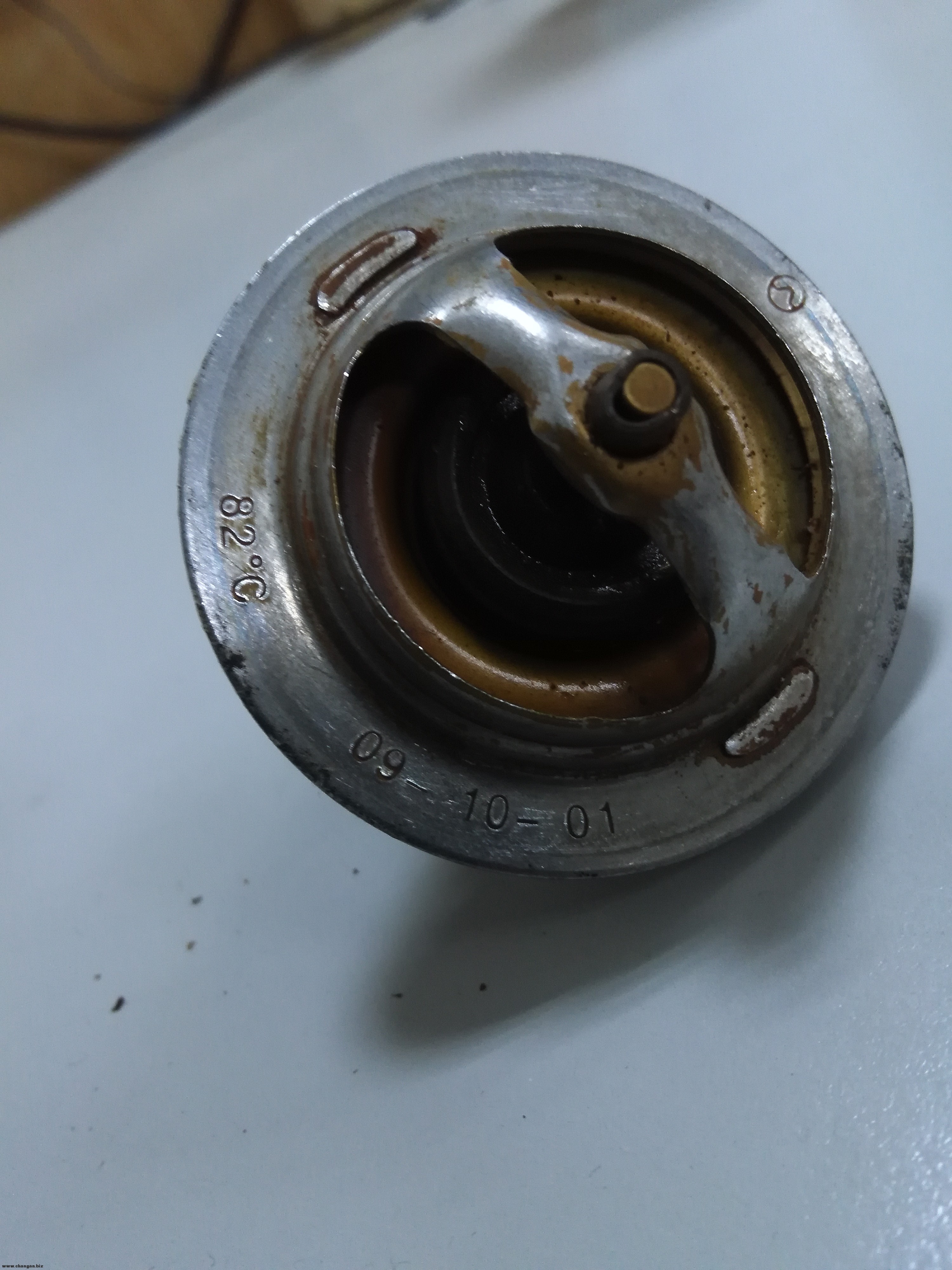

前几天,开车在路上遇到上坡堵车,突然水温爆表并闪红灯,开锅了!当时吓我一跳,心想遭起了,就在我不知所措的时侯,水温表指针立马又回到正常位置,总算没让我坏在路上。以前我的星星水温一直很正常,用的也是7,80元的防冻液,指针中间偏左,很稳。分析各种原因,想到可能是节温器一时卡住没打开,冷却液没走大循环导致水箱开锅,只是后来节温器又打开了,才总算没彻底开锅。不敢抱侥幸心理,今天去都成万禾把节温器换了,防冻液换了水箱清洗了。工时费遭了60元。拆下来的节温器回头用水煮一下看看,就知道是不是这个坏了。旧件图片如下,原厂件09年10月1日生产,快五年了。
回家经水煮测试,旧件未完全失灵,还能打开,但我发现按设计要求本应在82度时完全打开的,却在水温快100度才完全打开。,由此判断,我车子那次开锅又很快降温恢复正常就是由节温器老化引发的。如不及时更换,随着气温升高和节温器老化,开锅次数会越来越频繁。百度百科:节温器(ThermostAT) 简介

拆下的节温器,擦干净了看是09年10月的产品,应该是新车出厂件。我的是星星是10年1月上牌的。快五年了,估计节温器寿命到了。
