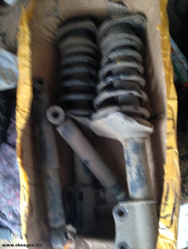

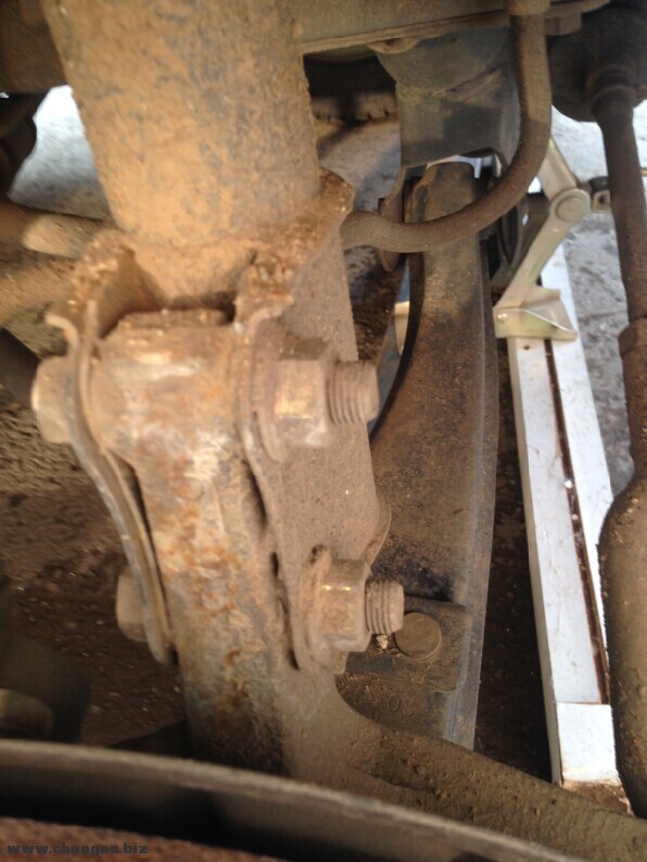

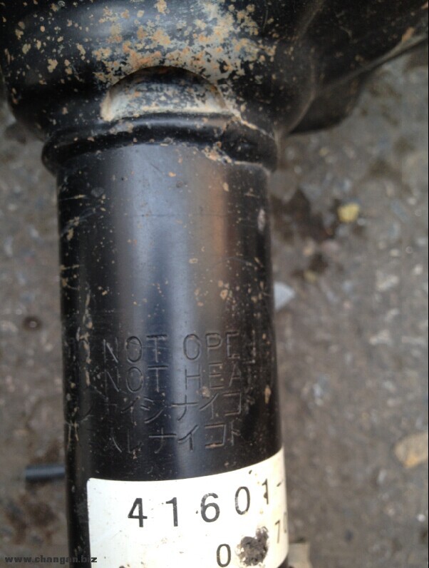

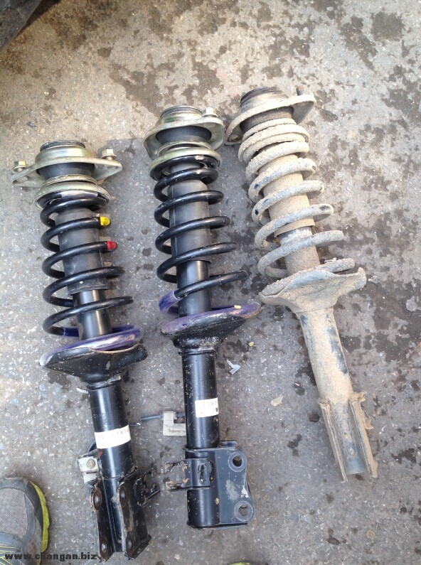

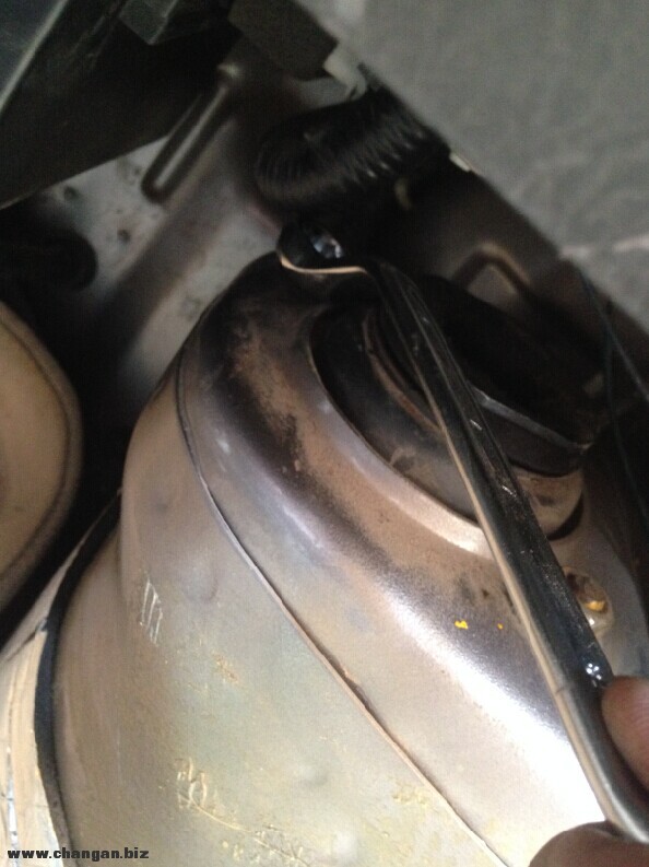

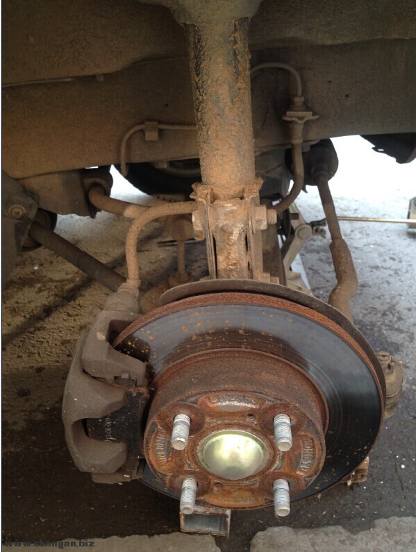

换进口星星的2手前后减震啦

减震顶部垫一块5mm左右的橡胶皮效果更好,过减速带有如小车。

承重弹簧挺粗,舒适感如何呢。

不是本身就有顶胶吗?还要垫一个?
不是在顶胶上面垫橡胶皮,是在减震顶部和车厢接触的地方垫一层,垫过橡胶皮感觉明显不一样的。  详情 回复 发表于 2014-11-8 22:17
哦,学习了,用摩托车内胎行不行啊  详情 回复 发表于 2014-11-15 16:33

哦,学习了,用摩托车内胎行不行啊
摩托车内胎不行,太薄了,我用货车的内胎衬胶,大概有6MM厚。  详情 回复 发表于 2014-11-16 12:23
