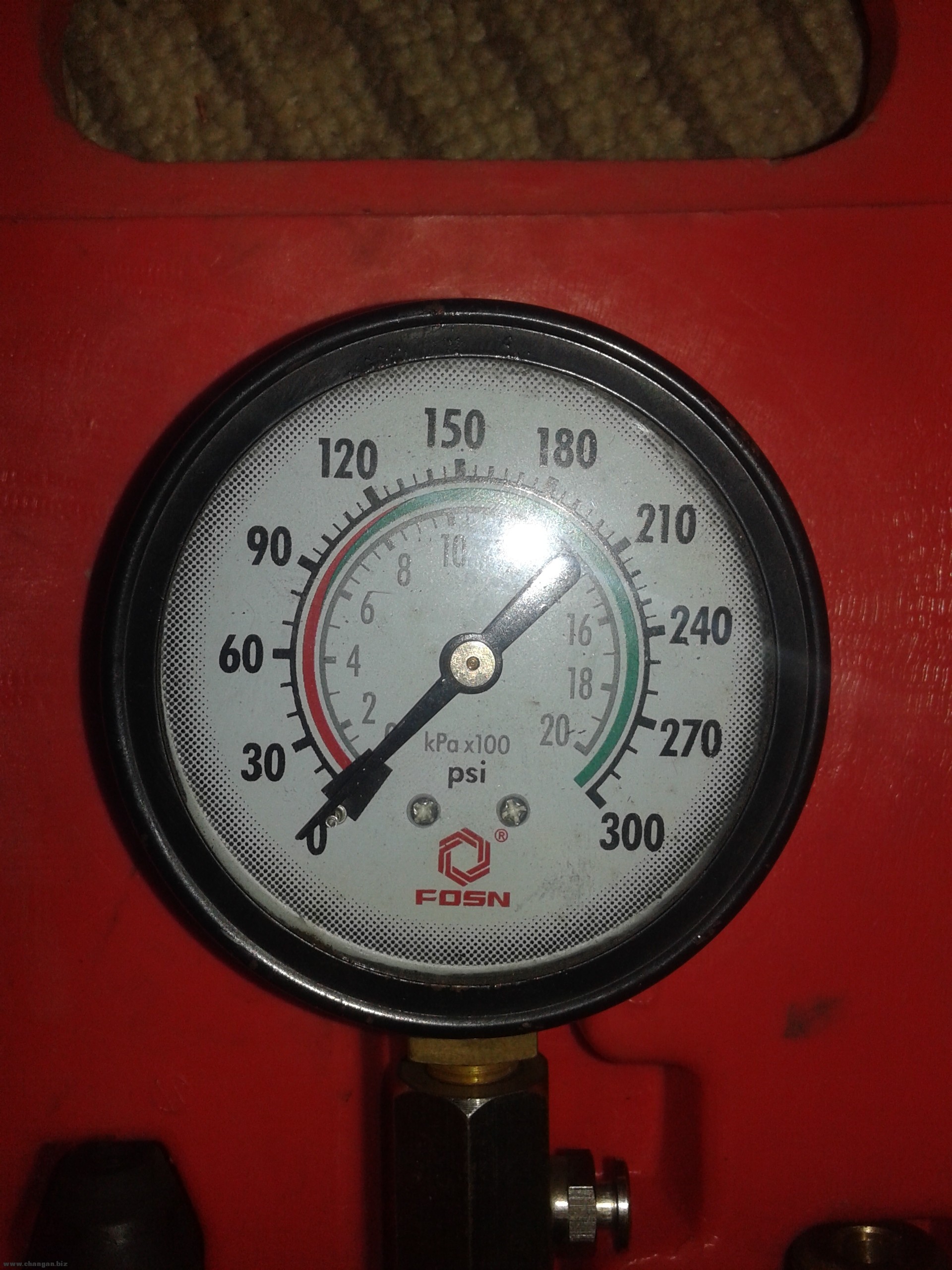

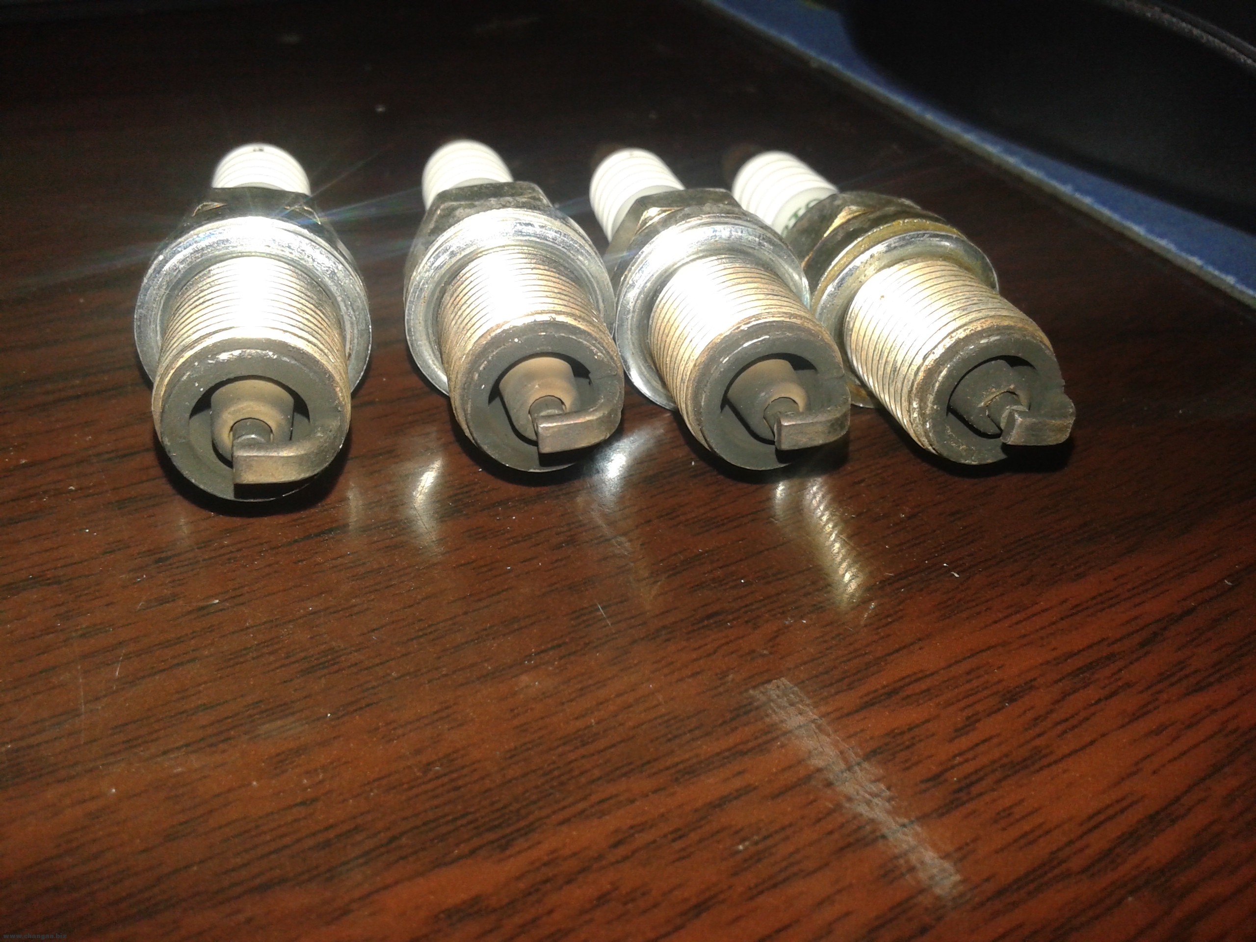

新换的火花塞是黑的,排气管有黑炭,加速无力,会不会是氧传感器坏了还是有积碳?氧传感器的头也是黑的,气缸压力不懂看,1缸过120一格也就是130这样,234缸都有150这样,每个气缸测试都打火3,4秒,求缸压是多少?混合气过浓,排气管有黑炭,怎么解决?喷油嘴是新的,汽油滤清器也是新的,汽油泵也是新的,碳罐也是新的,节气门位置传感器也是新的,火花塞也是新的,点火线圈也是新的。发动机没有力,怎么修呀?

那不是130   是9.0左右    这样缸压看来是1缸可能串气234缸缸压还够     打开水箱盖发动起来(如果有节温盖与要等到温度上90度)看看是不是会有很多泡泡从水箱里冒上来     还有平时是不是水会少          从你这些情况可以看出是不是缸床垫串气     如果不是缸垫的问题就要看是不是气门间隙和气门的问题
