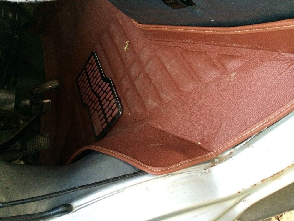

车子正驾驶脚下都生锈了 买了个脚垫 效果还不错
发表于 2014-10-26 17:18:12 | 显示全部楼层 |阅读模式
发表于 2014-10-26 17:26:56 | 显示全部楼层
下面有水才会锈的!
发表于 2014-10-26 17:28:27 | 显示全部楼层
不解决漏水问题,买啥脚垫都白扯,还得锈。
 楼主| 发表于 2014-10-26 17:53:05 | 显示全部楼层
底板不漏 原车脚垫有个小缝 应该是下雨天 鞋子把水带进去的 还有油门踏板前 有个硬币大的圆孔里面有线到前仓的  下雨开车进水还进风  用胶带封了一下 应该好多了  不过下面锈了咋处理 用自动喷漆可以吗
发表于 2014-10-26 19:14:18 | 显示全部楼层
明天的你快乐 发表于 2014-10-26 17:53
底板不漏 原车脚垫有个小缝 应该是下雨天 鞋子把水带进去的 还有油门踏板前 有个硬币大的圆孔里面有线到前 ...
把锈除掉,喷上漆。
