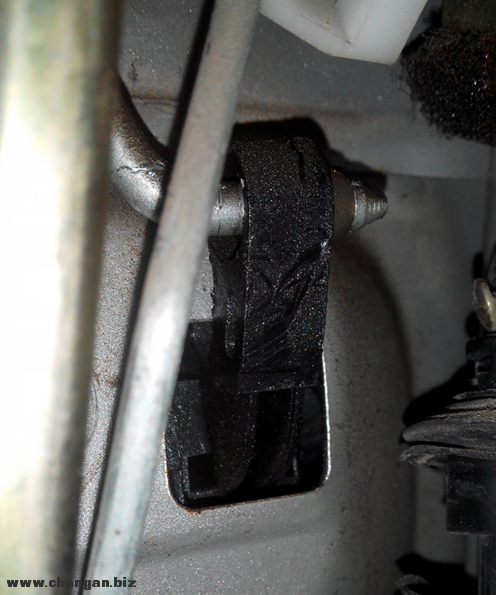

前门外把手断了 怎么换有会的吗(加图了大家帮忙看看是不是这里)

把玻璃摇上去再换啊。。。

把玻璃升到顶,就可以拆了,我自己都换了4个,前面2个中间2个

 楼主| 发表于 2014-10-22 16:27:34 | 显示全部楼层

升上去了 是门把手和锁连接的地方不知道怎么取下来  升降器立杆挡着 不是玻璃挡着

exciting_tb 发表于 2014-10-22 14:51
楼上说得正确,我都不知道换了多少遍了,买长安之星还不会修车?让我太惊讶了

那个内锁总成要拆出来的,就三颗螺丝,里面还连接座2条拉索,这个已经算比较简单了,哎,长安之星的面包车,总之说多了都是泪
