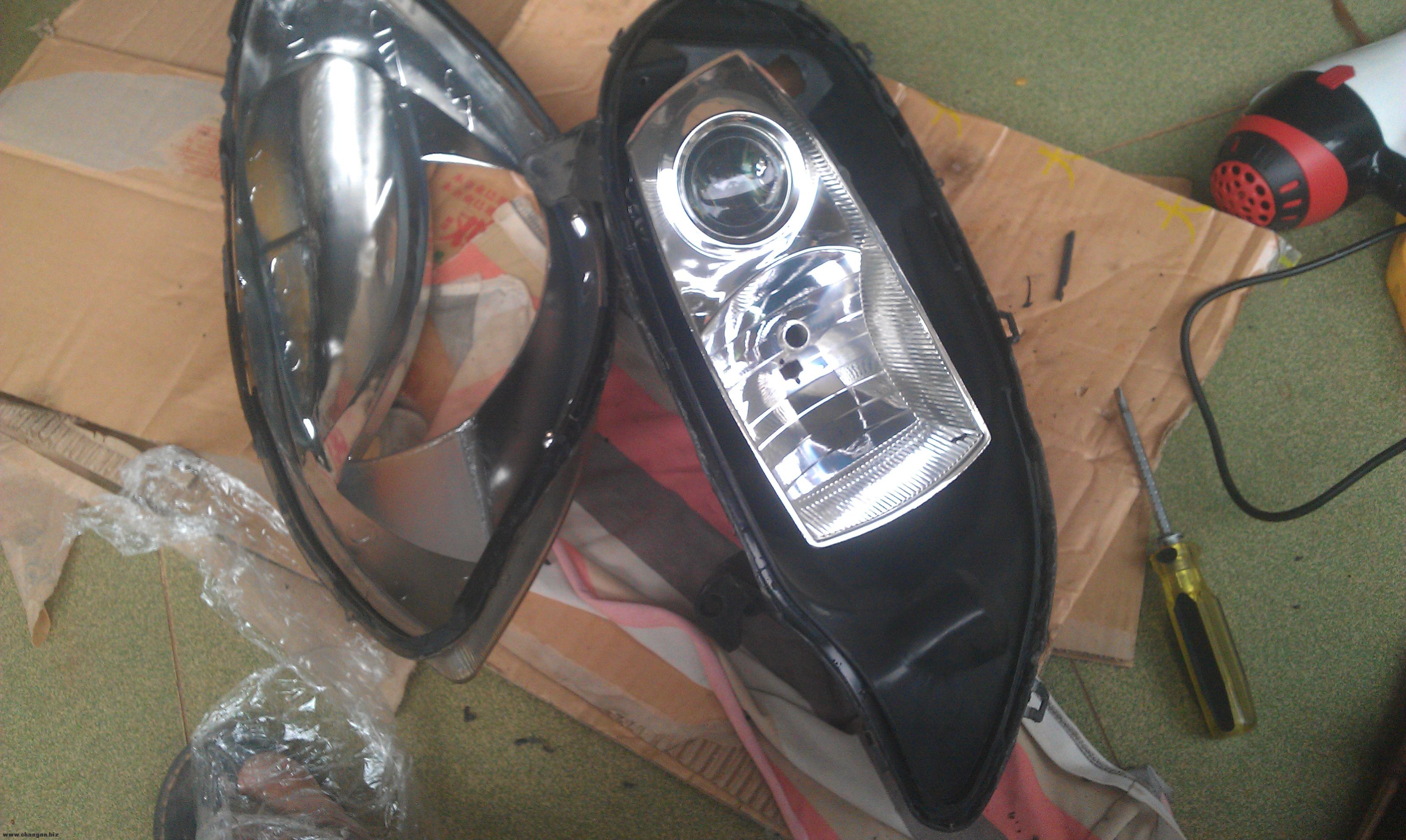

先上图    等做好了再交作业。。。。。

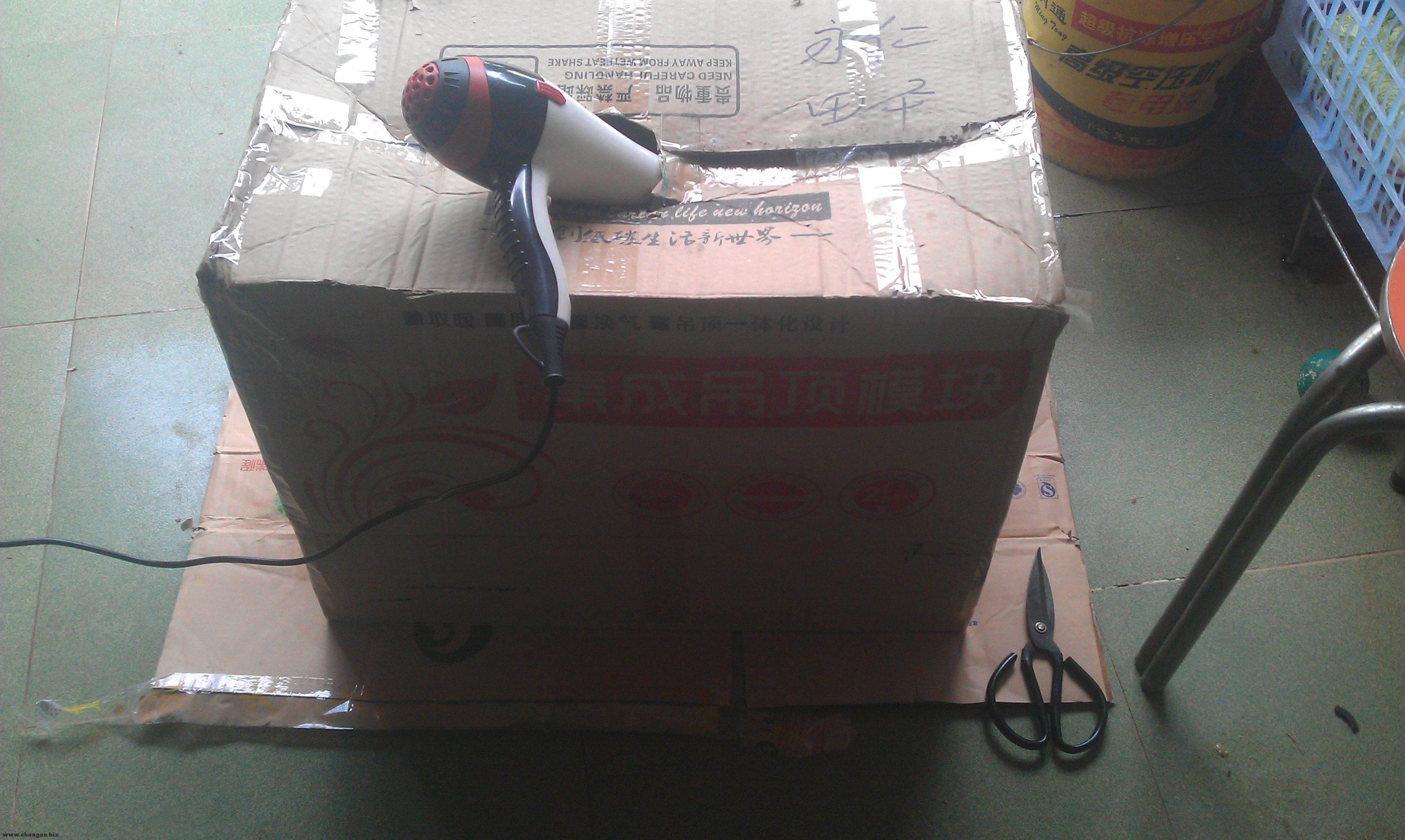

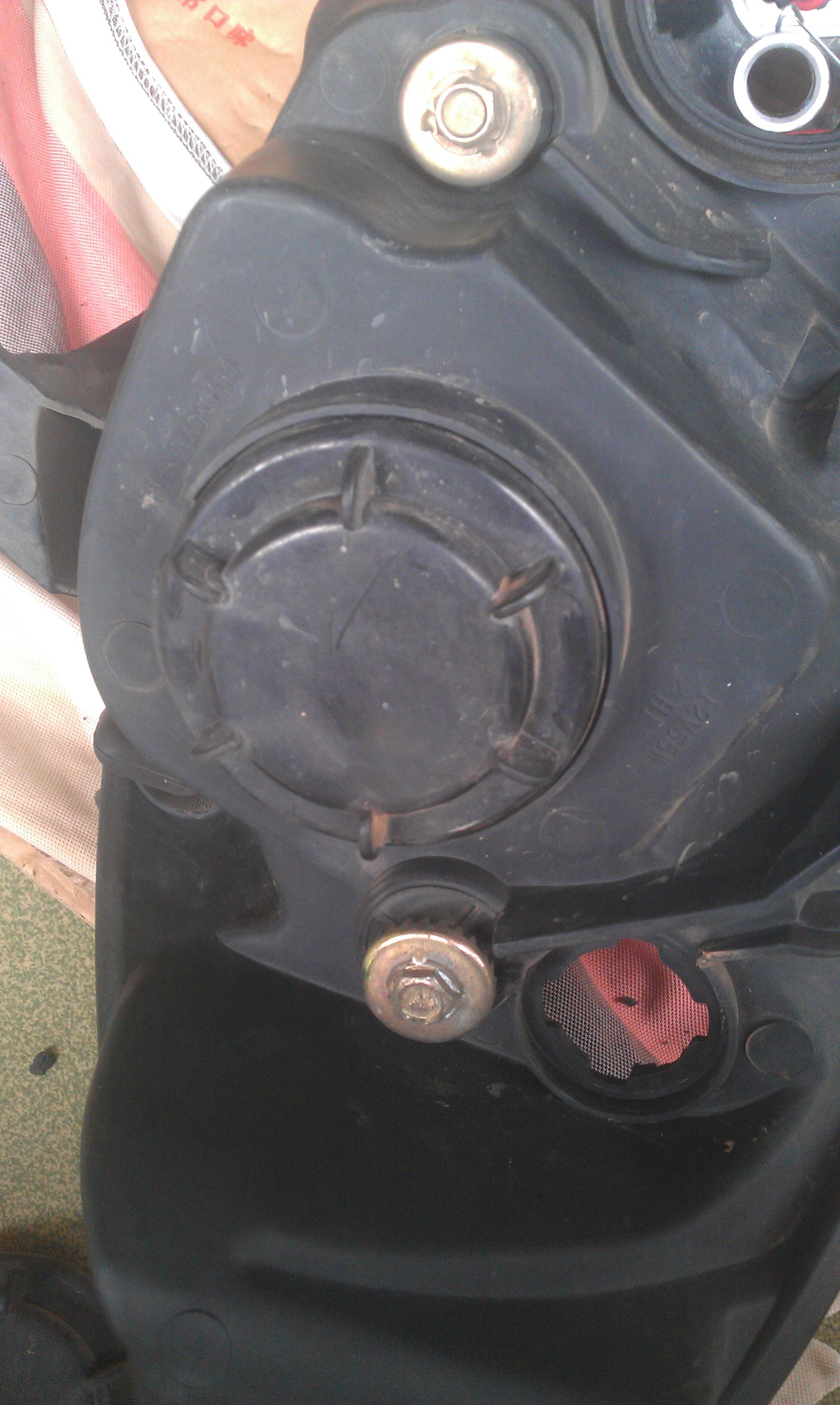

奔奔的大灯是冷胶   加温的好处只是怕撬裂

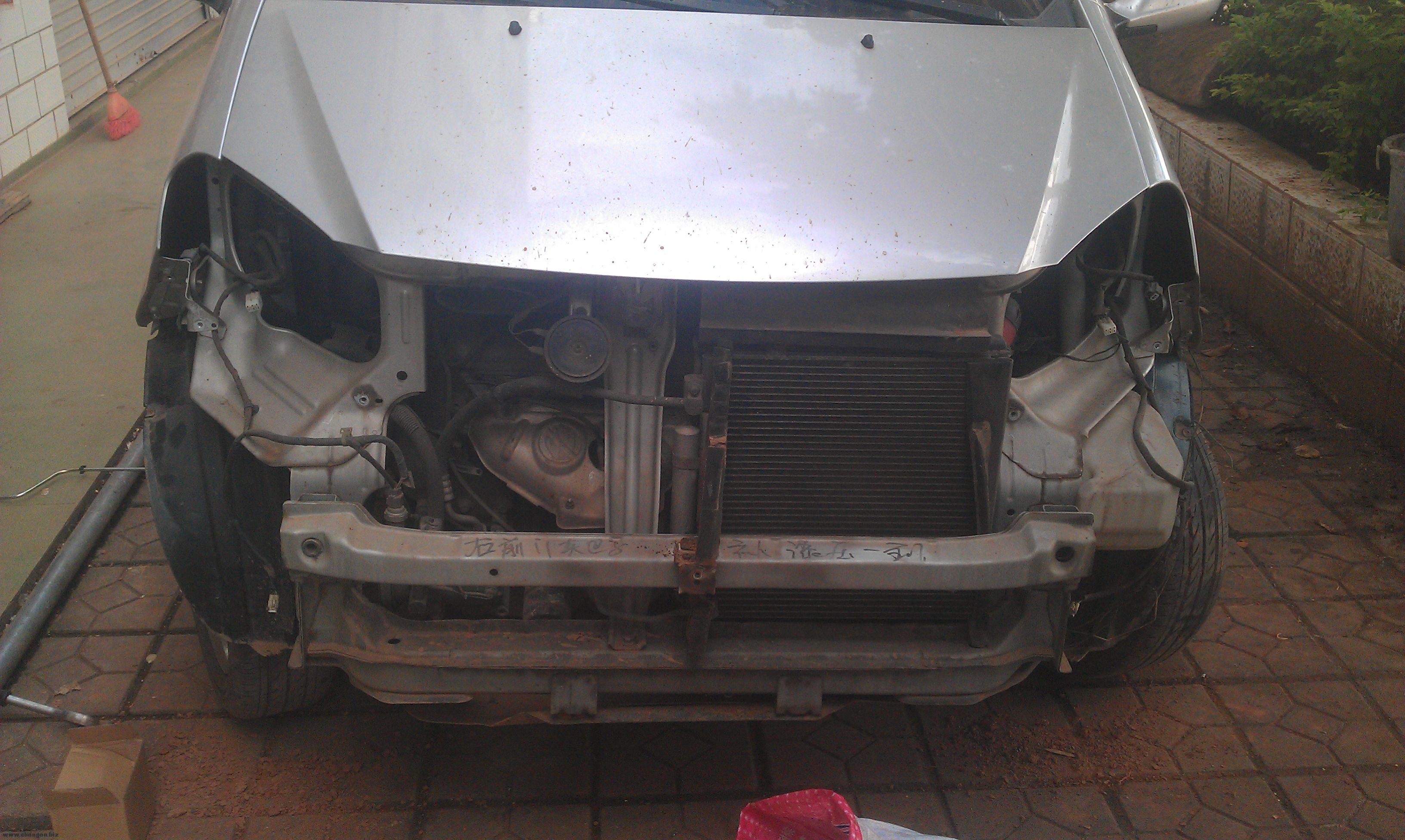

拆掉了保险杠看上去就像没穿衣服一样
原车的近光透镜   本来是想换上双光透镜在近光位  但是3寸的太大了  只好用3000K氙气灯做雾灯了
洗白白做漆

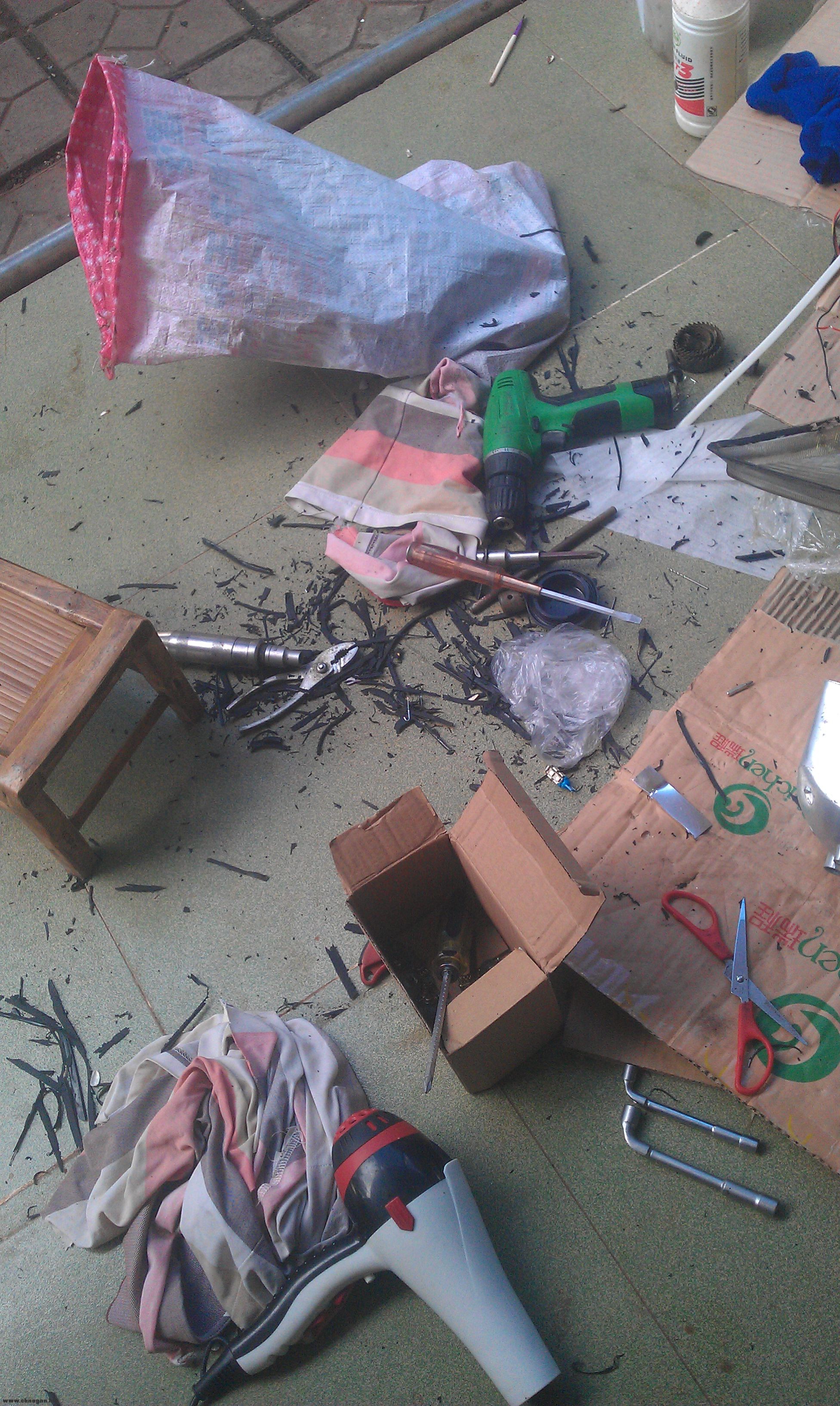

满地都是冷胶。。。

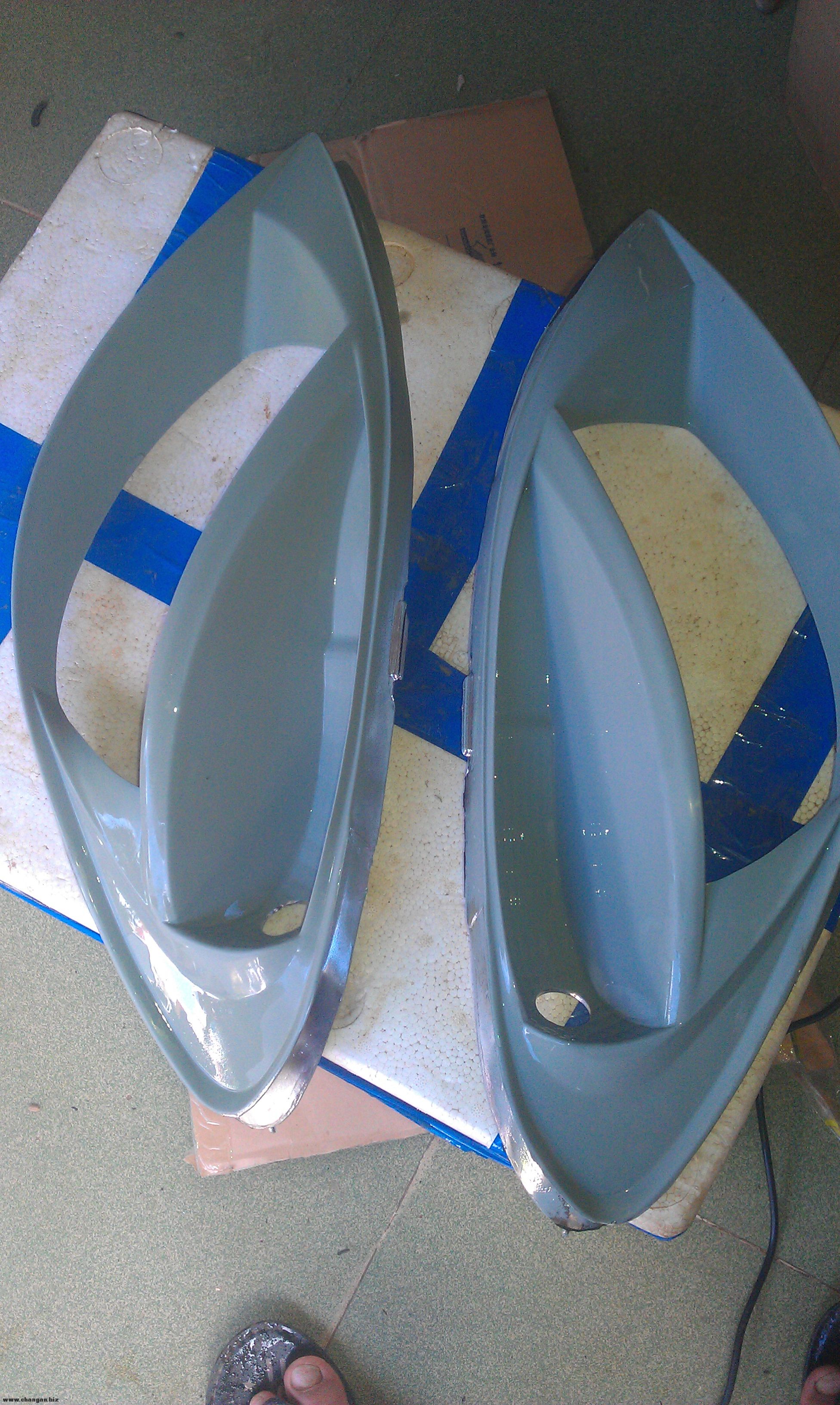

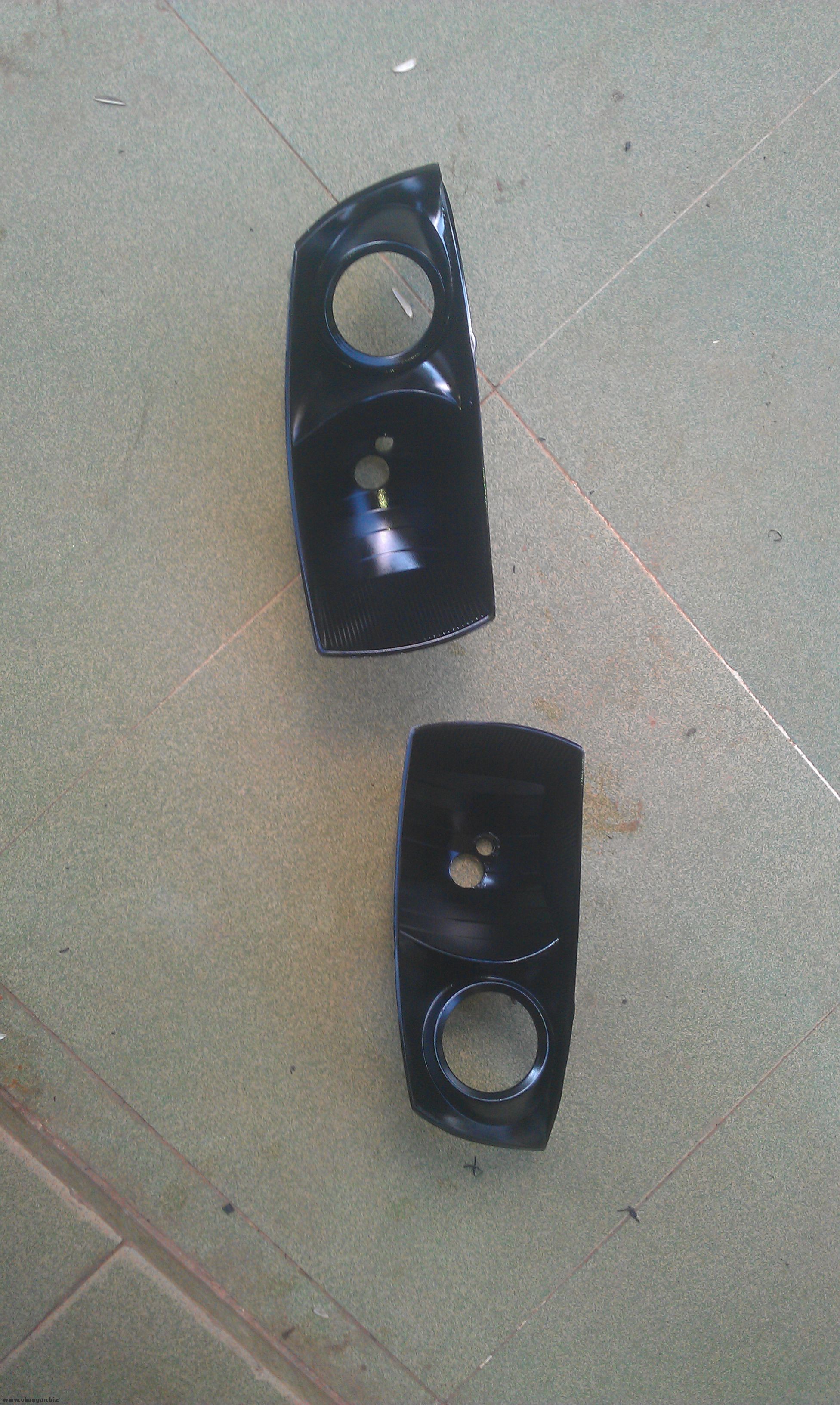

做好的灯碗   用自喷漆弄的  分3--4次喷  距离隔40公分左右喷最合适   不会流泪

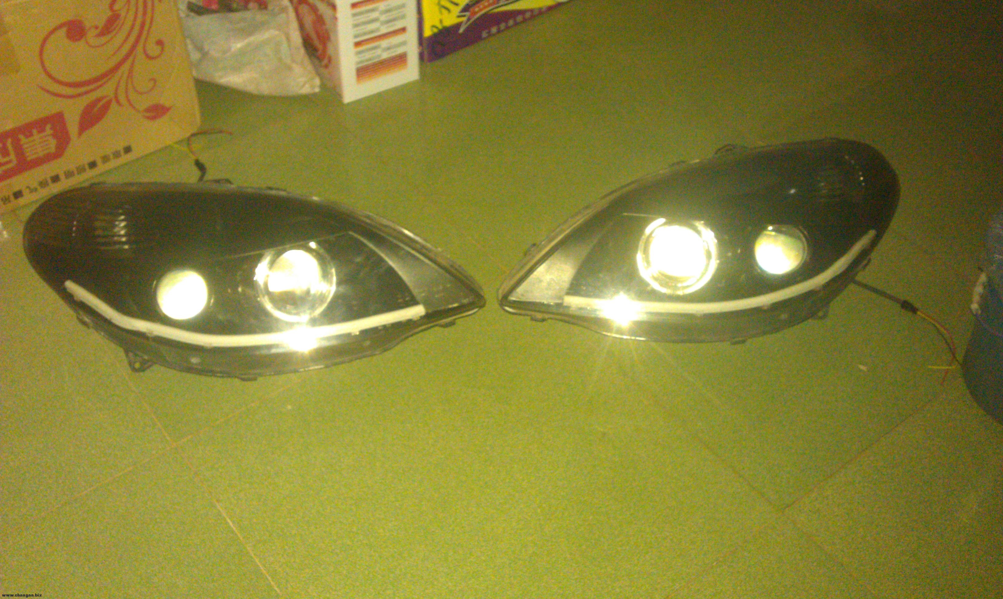

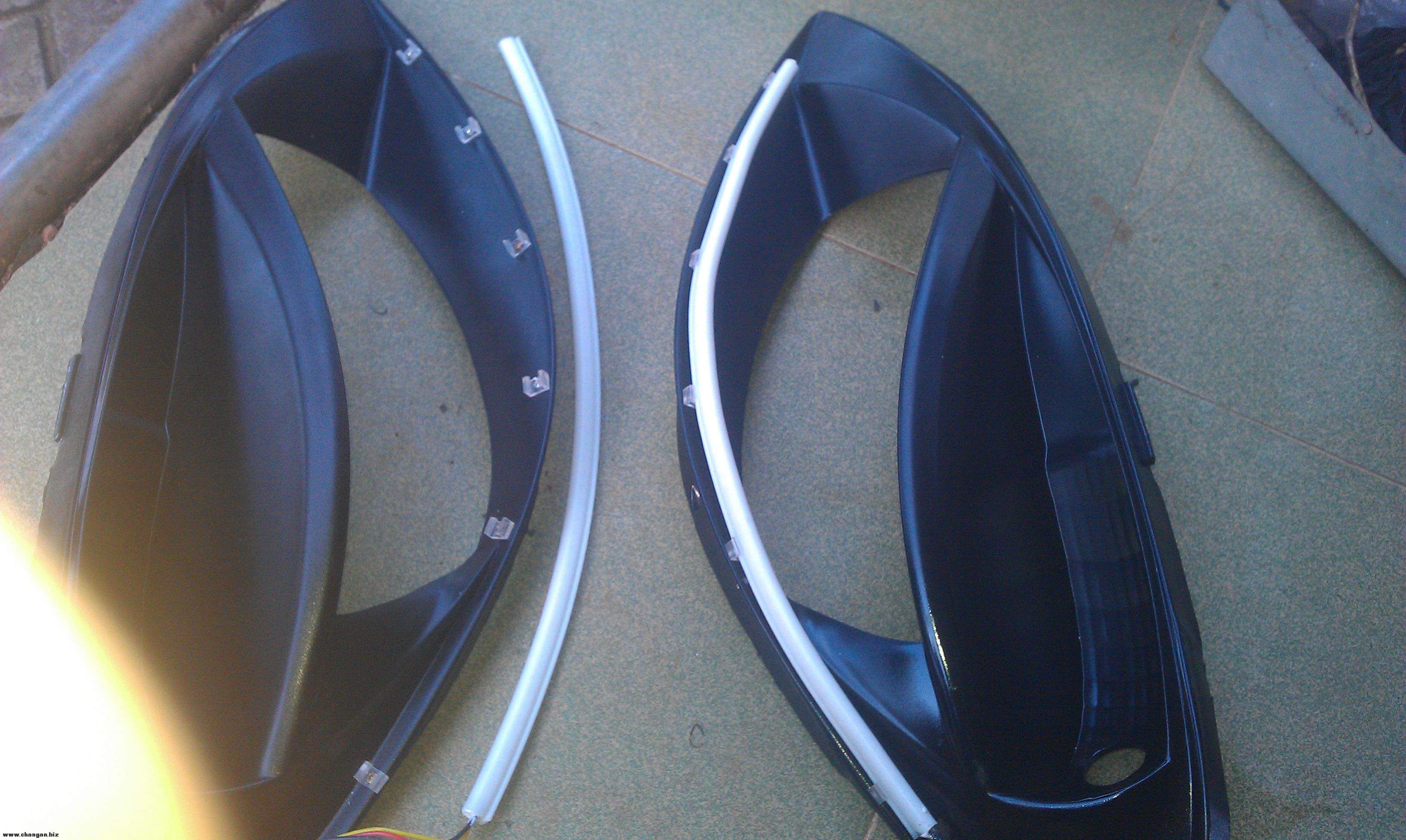

日行灯安装

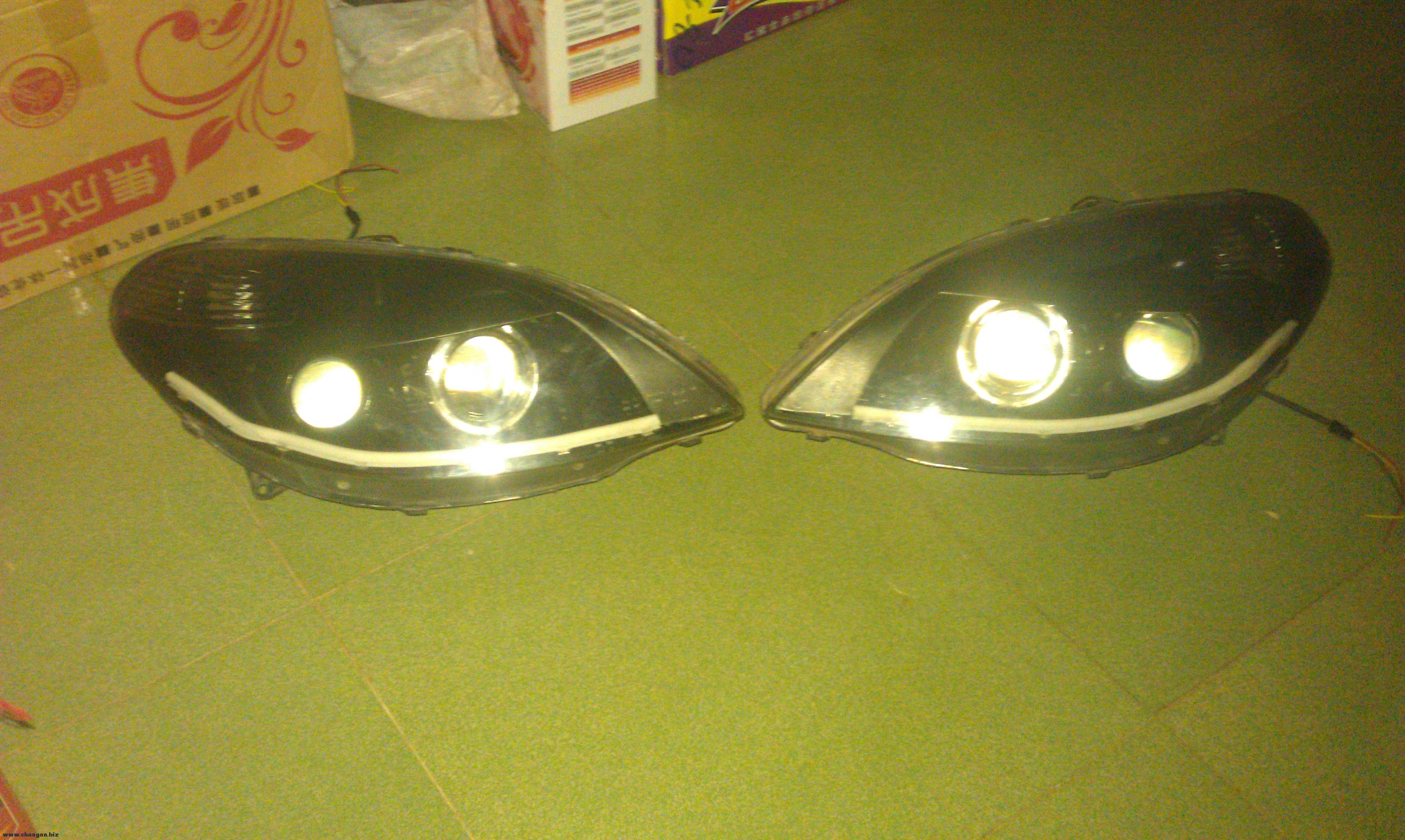

做好了    还没封灯   明天把线路弄好了才调光
