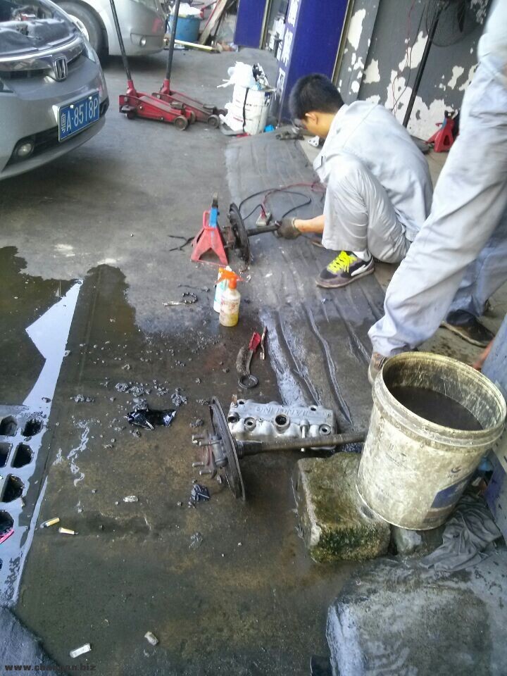

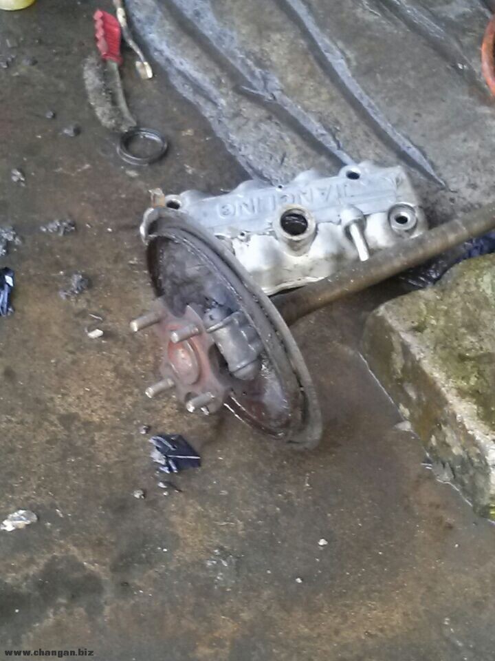

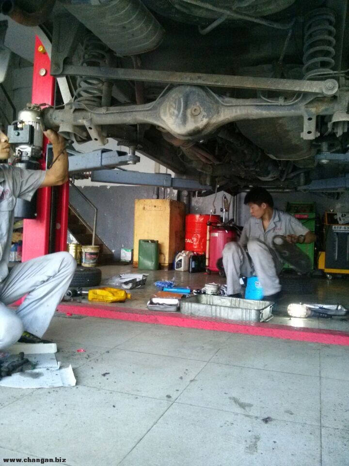

好了一下就是回程后,在广州中修的部分照片,在回来的路上基本没刹车了,因为刹车油漏完了,再加刹车油下去没排空等于没有,而且山路崎岖,下坡都用拖档档刹车,而且回来还走高速,现有点后怕。在中山草草换了个后刹车分泵,就回来广州中修,在送货的高速路上还水温高,差点要给拖车拖走了。之后第二天中午就到了个汽修厂去修了。
    那个师傅帮我检查一番后,列了张清单,(见后图),需要换的东西很多,而且工时费不便宜,一咬牙,整就整个彻底吧,右后轮一个油封漏油老问题之前已经2个修理厂修过都没修好。

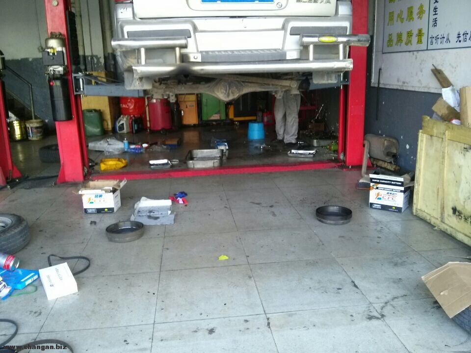

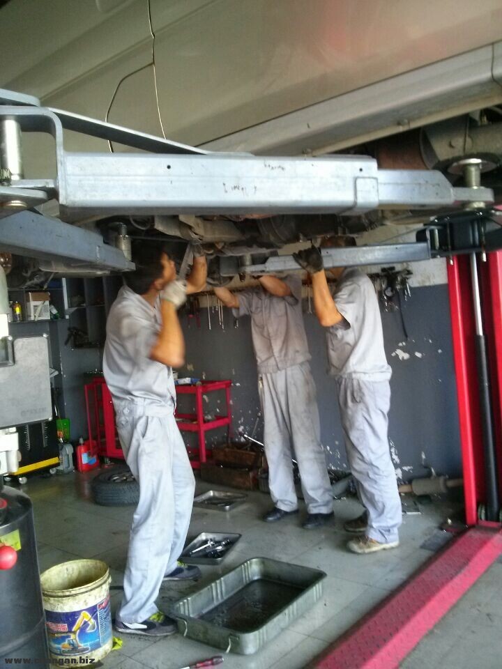

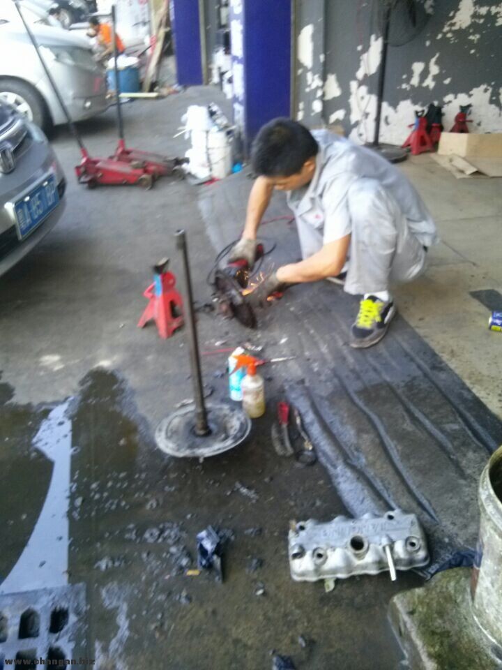

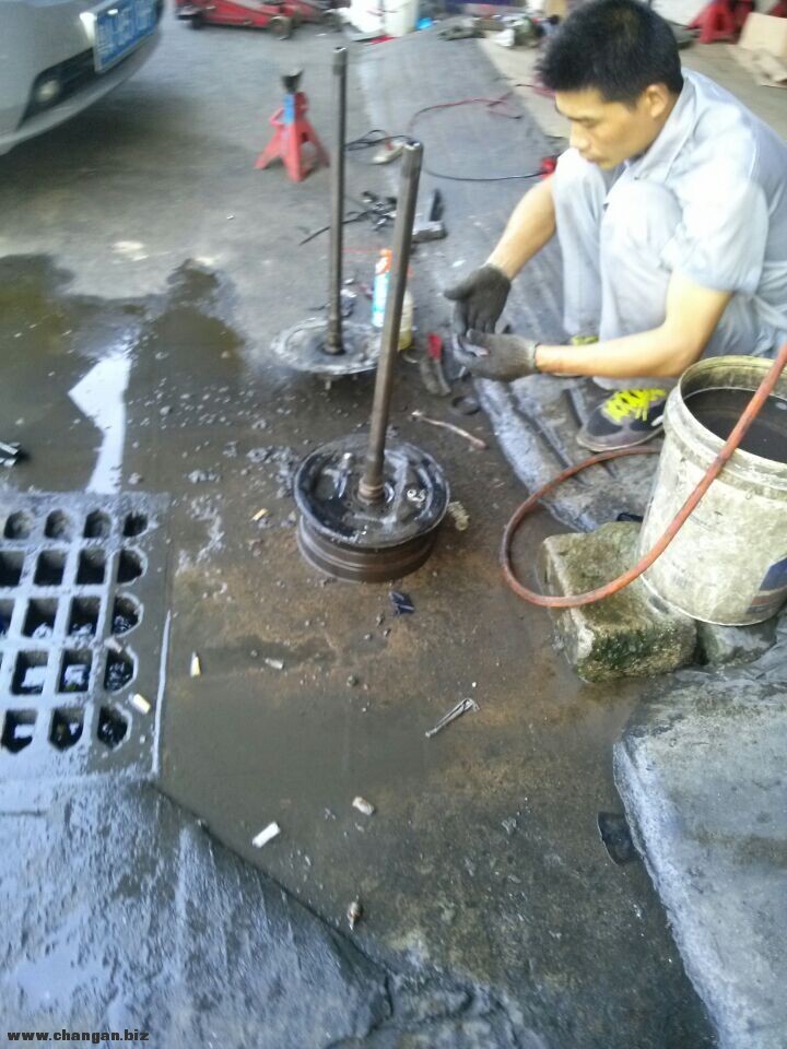

一下子就3个师傅同时动手

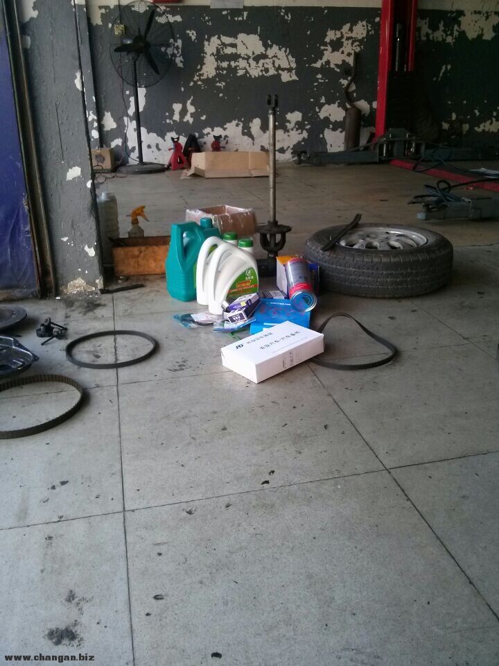

只见轮汽车零件拆落一地

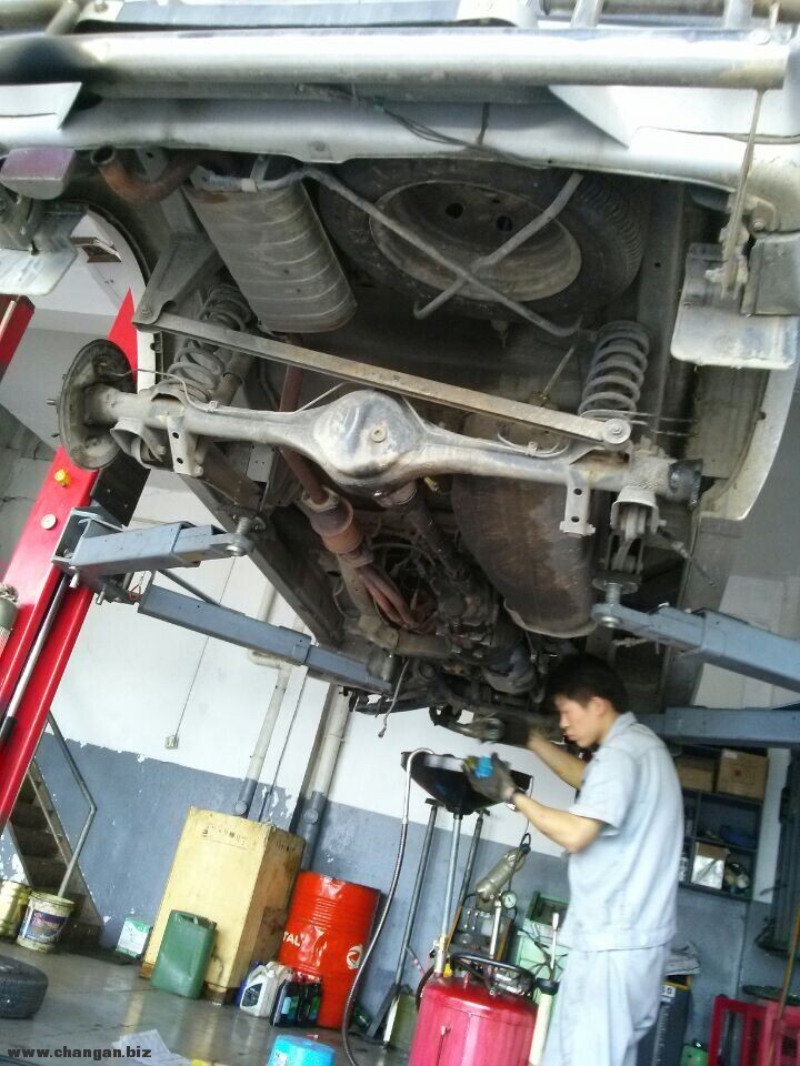

换机油,齿轮油,刹车油,水箱水改加水箱宝

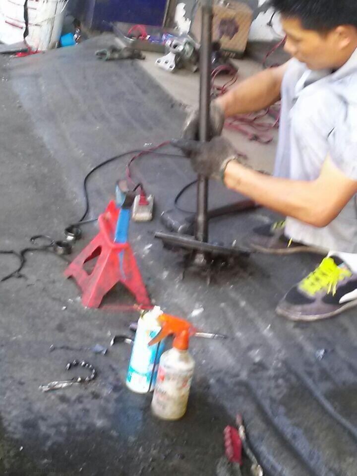

弄左右油封,左边也同时做。
师傅很细心,洗擦很干净

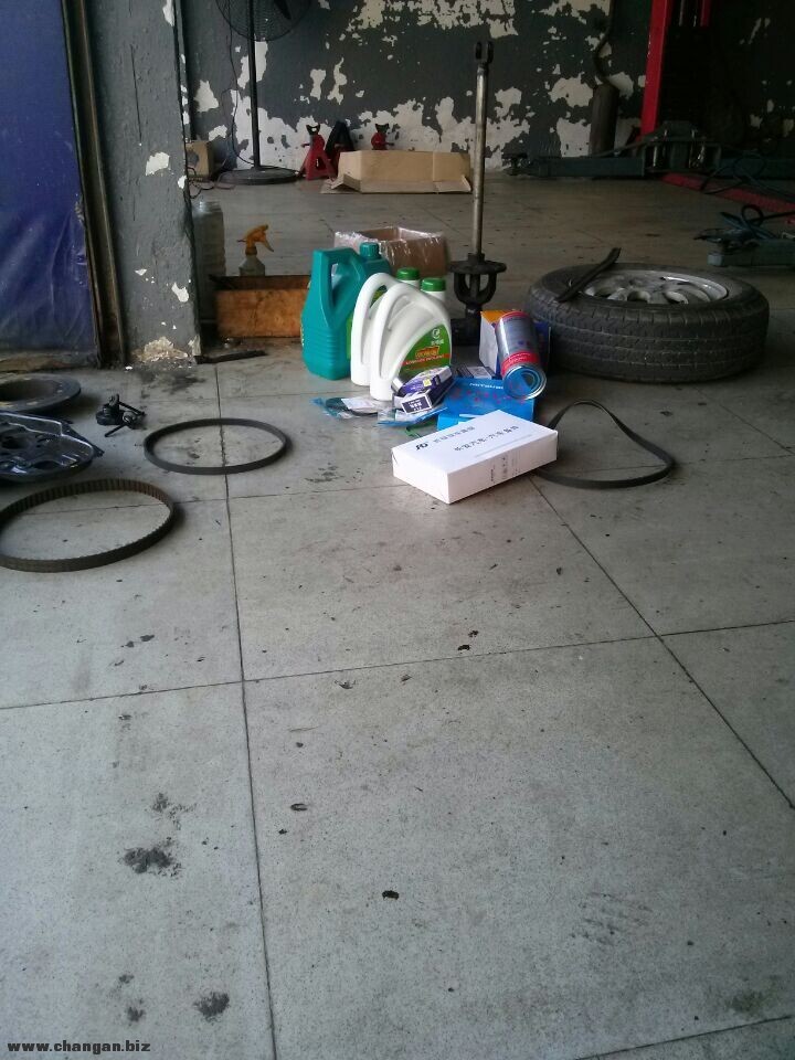

待装零件和耗料

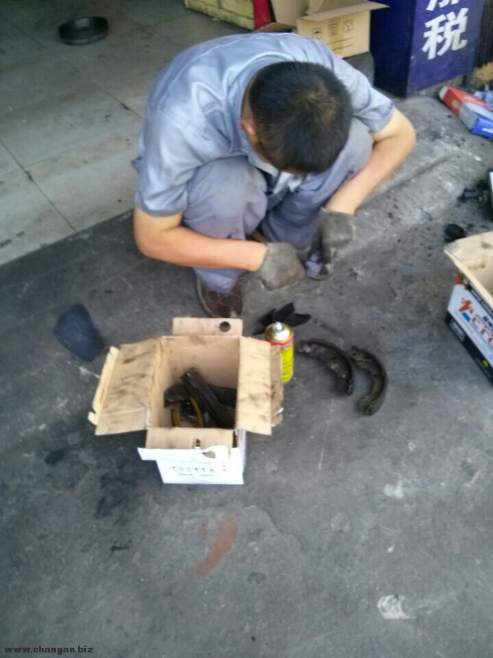

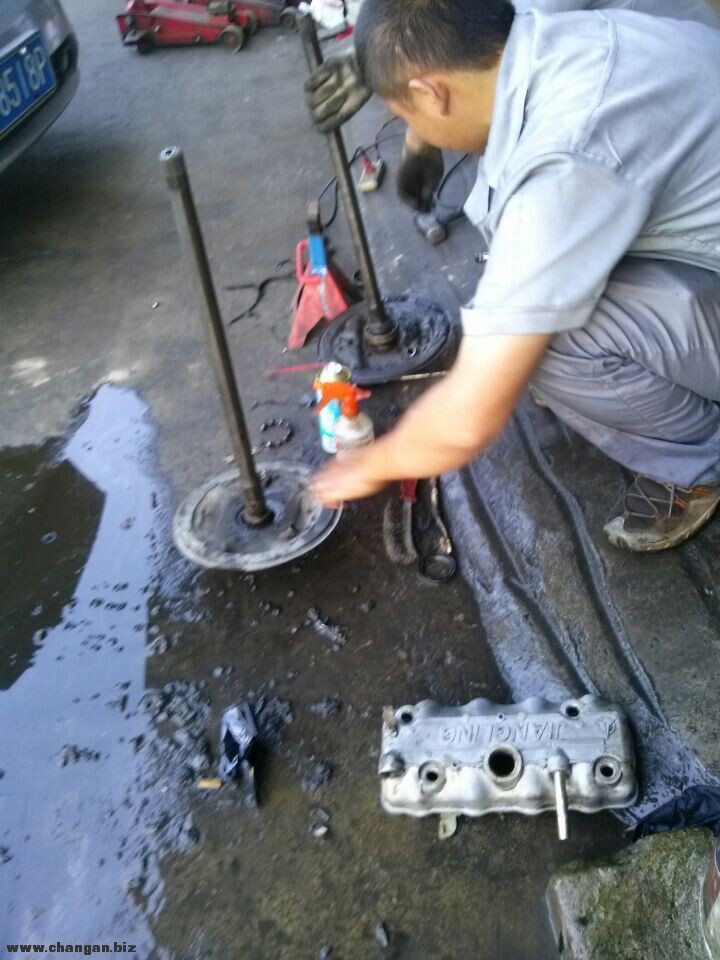

拆了清洗干净,换上新轴承和油封

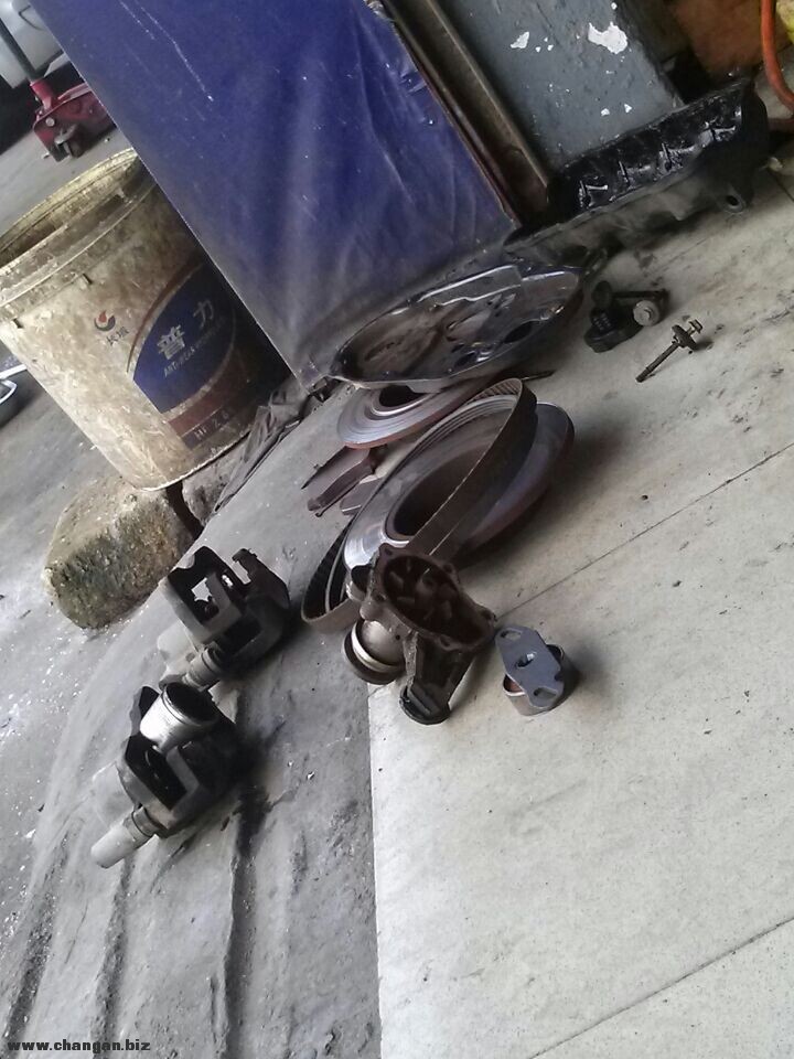

换下来的零件,其中有两个碟盘,两个前刹车分泵,冷却水泵。。。当然发动机盖不用换,只是清洗和换缸垫。
拆轴承
清洗中。。。。
有点暴力
干干净净的

最后油门线换了和清洗了怠速电机清洗节气门,这次彻底搞了一遍,配合上次改装的阿艺刹车总泵,完全是十多万小车级别的刹车,绝对轻点刹车,比以前刚改装泵时还要灵敏。真赞!不管你信不信,反正事实就摆在眼前。当我重新开上星星,真不敢相信这是我平时老埋怨的星星,只见油门轻,加速快,刹车特灵敏,底盘也扎实了,那师傅最后还忠告我,你的车缺少保养,导致了这么多问题,(我去修之前前刹车片都掉了一块下来了,加上7年老化损耗等多种原因),花了高价还是值得!一般的维修店不会清理那么干净彻底的,这次告诉我们,只要多保养或及时更换坏的零部件,星星还是很好的为我们服务的。

你的后桥不是钢板的,是螺旋弹簧的吗?
 楼主| 发表于 2014-10-17 12:26:45 | 显示全部楼层
星二代! 发表于 2014-10-17 09:47
你的后桥不是钢板的,是螺旋弹簧的吗?
原装是螺旋弹簧的。
