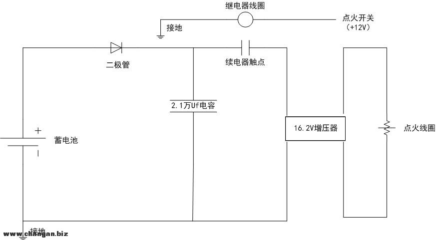

改装点火稳压增强_电路图

发表于 2014-10-10 14:08:38 来自手机 | 显示全部楼层
具体怎样改,效果明显吗
发表于 2014-10-10 14:45:44 来自手机 | 显示全部楼层
具体怎样改,效果明显吗
发表于 2014-10-10 15:34:56 | 显示全部楼层
说说效果如何

发表于 2014-10-10 22:55:39 | 显示全部楼层
如果效果明显的话,为什么汽车厂家不这么搞?
发表于 2014-10-10 23:00:35 | 显示全部楼层
比如电瓶上并联大电容,我测试过,没有什么效果,只是可以起到心理暗示的作用。
发表于 2014-10-12 06:08:10 来自手机 | 显示全部楼层
我已经改了,不过要注意474的黑色线是控制线噢,不是搭铁线
 楼主| 发表于 2014-10-12 09:52:34 | 显示全部楼层
对的。:good:
 楼主| 发表于 2014-10-12 09:54:09 | 显示全部楼层
谁让你并联电容了,加个二极管防止回流到电瓶。
