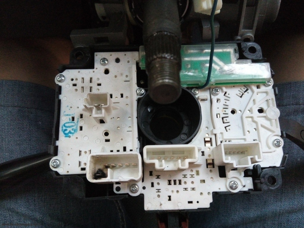

6363开远灯,烧焦味,拆开一看,怎么办?

最烦烧原车线了,换都不好换,接上将就用吧。

上增光线,立马解决。

我的 也是这2样子,加装曾光继电器就好,,烧结那里刮干净接触良好就行

加装增光继电器就好

请问大家?增光继电器 自己买什么规格参数的才能配我的6363吗?自己能不能搞定?哪里有教程?

增光继电器加在哪里?

原车组合开关,这是长安通病,建议换个新的组合开关。不要动原车线路。

楼猪又破费了,得换组合开关。
