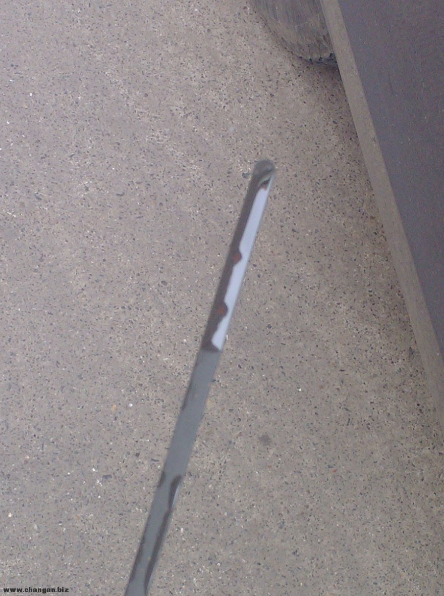

机油加多了,这样多加了有多少?用抽不

发表于 2014-10-6 11:22:10 | 显示全部楼层
必须放,最好是中间位置。多了阻力大。
发表于 2014-10-6 12:27:22 | 显示全部楼层
抽吧!!!!
发表于 2014-10-6 13:04:34 | 显示全部楼层
我的也多了一点。。懒得弄
发表于 2014-10-6 18:30:32 | 显示全部楼层
检查机油车车要停在平路上哟
发表于 2014-10-6 20:52:40 | 显示全部楼层
机油加多了,会冲破气缸垫子,造成发动机渗油。
发表于 2014-10-6 21:44:36 | 显示全部楼层
这个就有点多了
发表于 2014-10-6 21:46:51 | 显示全部楼层
机油标尺有个小圆孔,那就是机油位置上限,不要超过小圆孔。机油加多发动机没劲,导致烧机油,缩短发动机寿命。
发表于 2014-10-7 16:35:22 | 显示全部楼层
比上限稍微多个1、2毫米问题不大。再多的话就得放掉些。
 楼主| 发表于 2014-10-7 16:41:40 | 显示全部楼层
今天上午去放了
一下放了半升多才到上线。。
