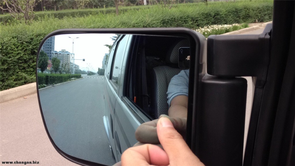

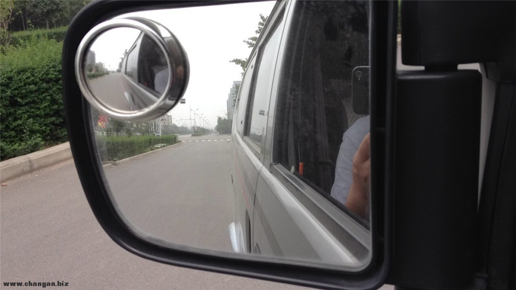

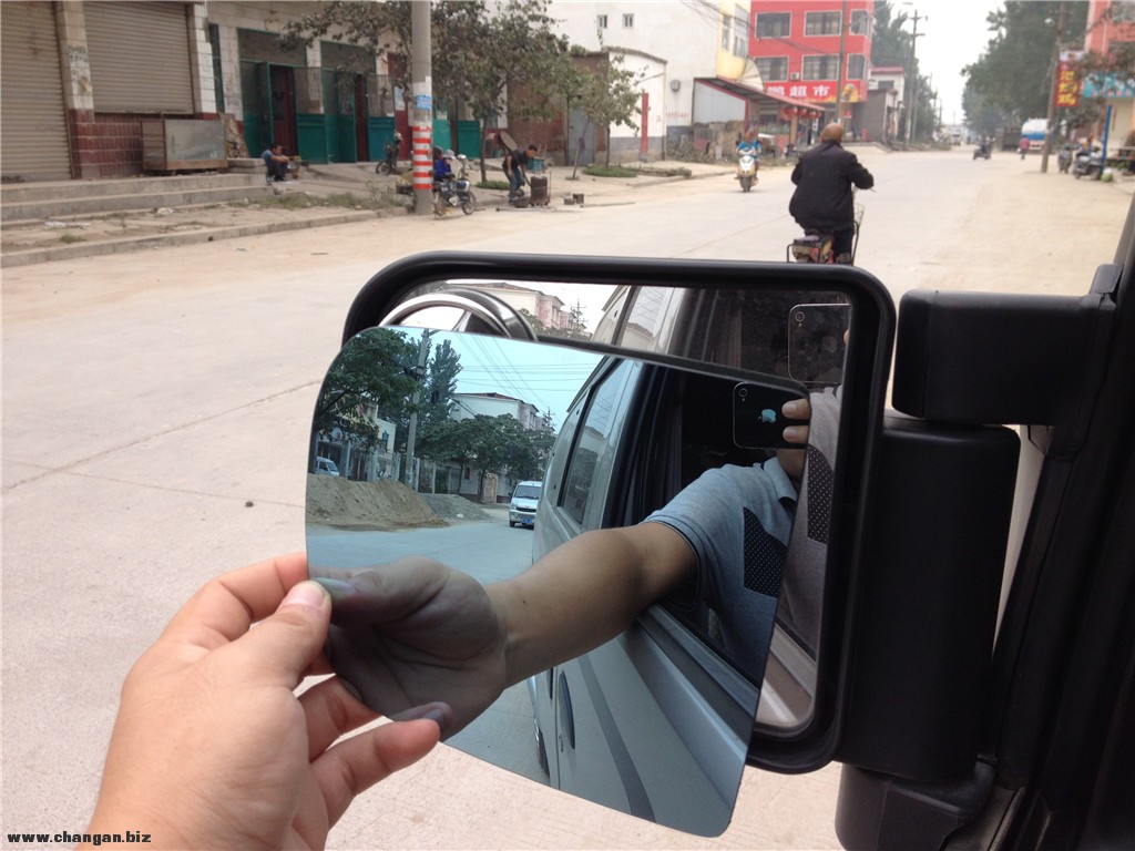

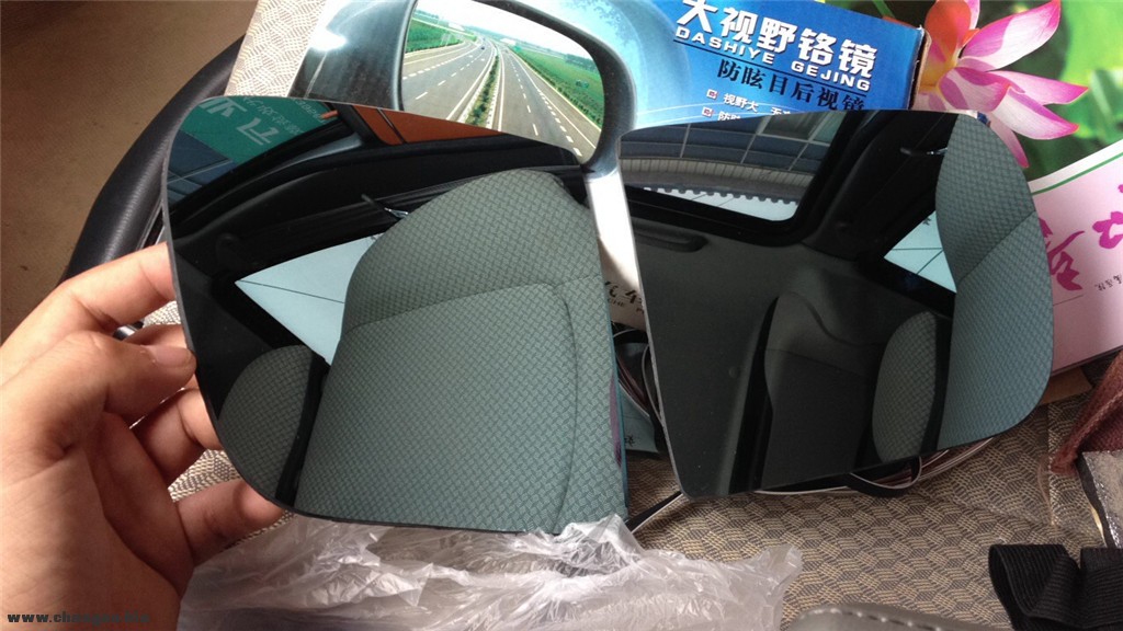

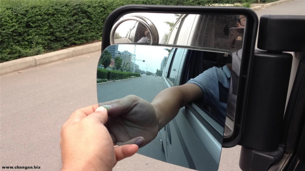

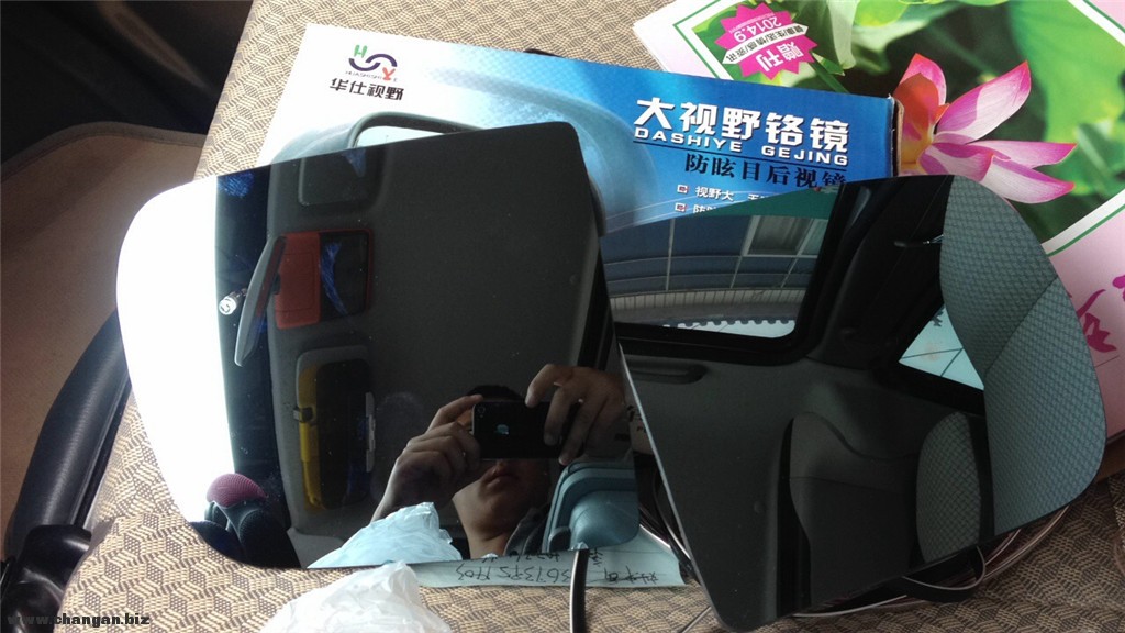

蓝色防炫目 大视野后视镜 真的好用 超清晰!!!
对比一下!!!
原车!

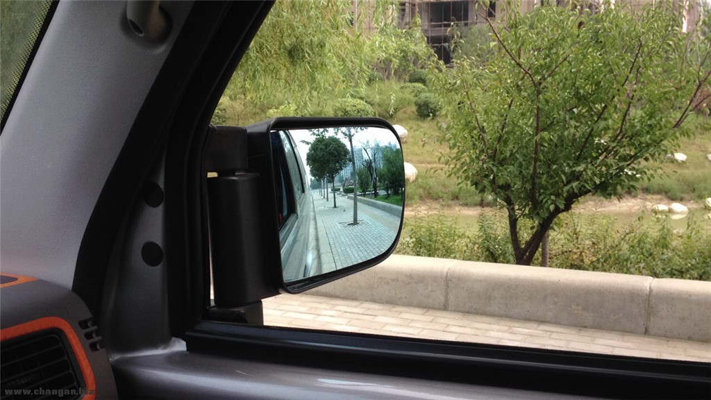

后轮看的很清楚!
右边镜子 不用小圆镜 直接看到后轮!!!

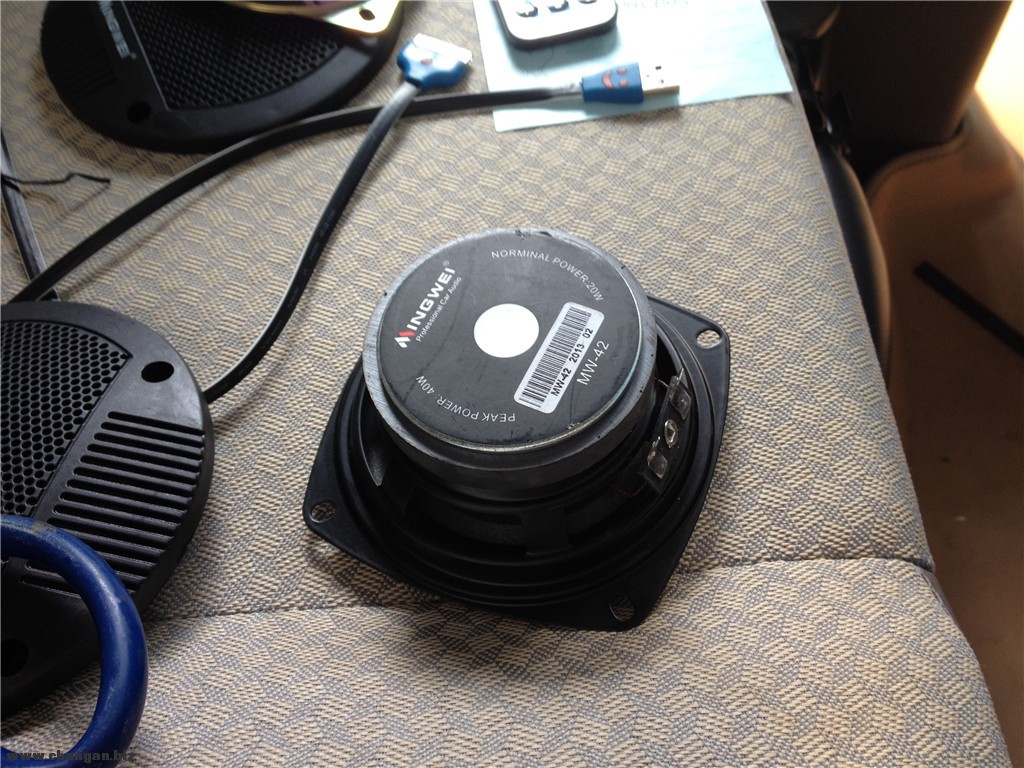

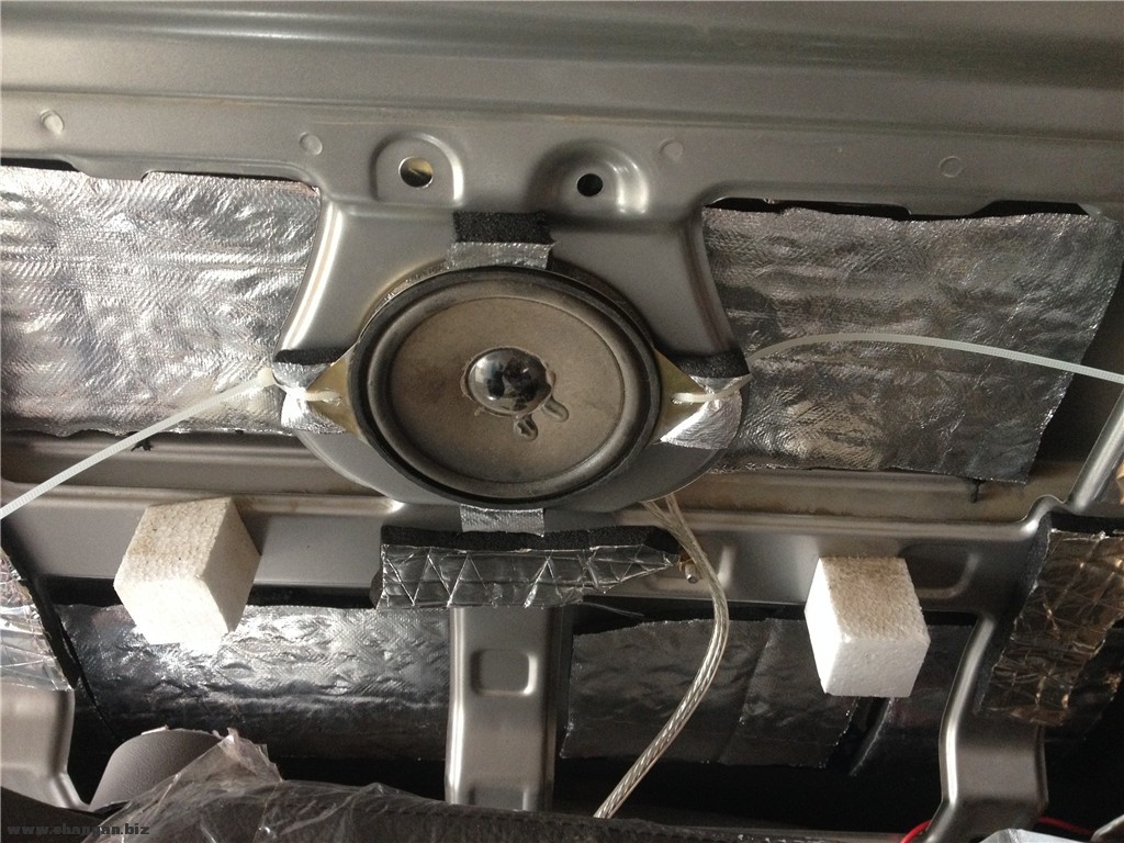

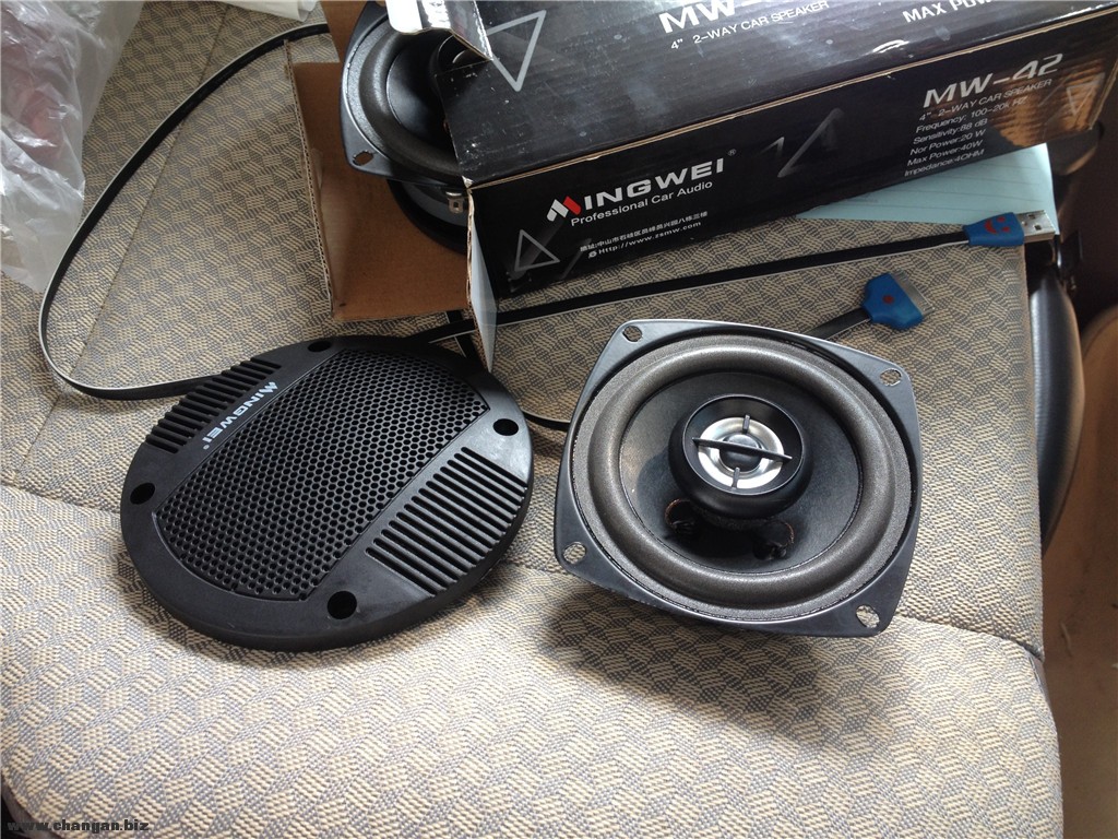

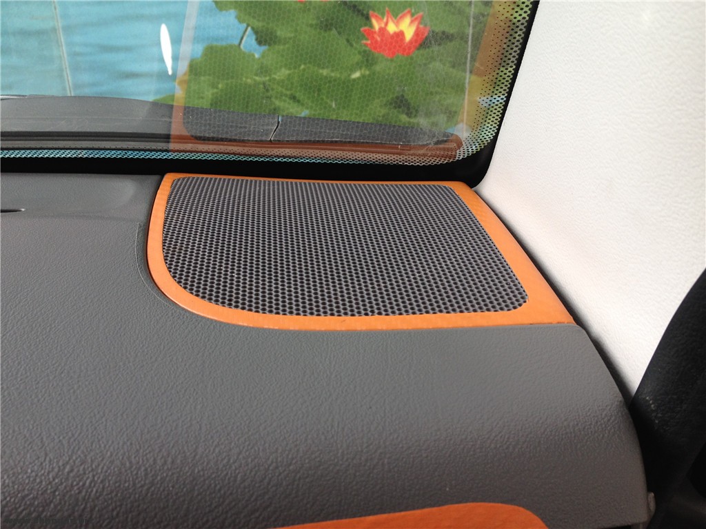

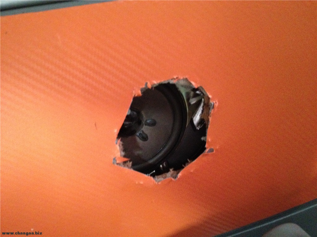

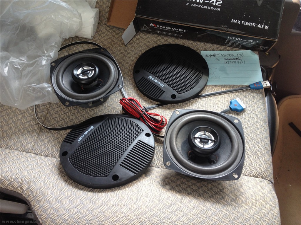

喇叭随便折腾一下!!!50块钱一对 4寸带高音头 效果一般 比原车强点!

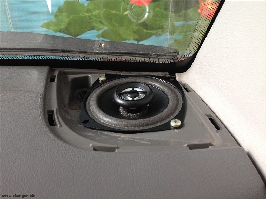

原车的装在第三排!
刚刚好!
不影响盖子!
后面没打孔 直接用扎带 捆上!

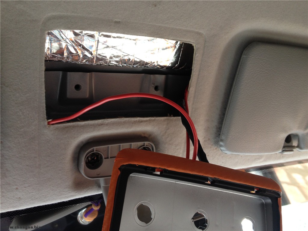

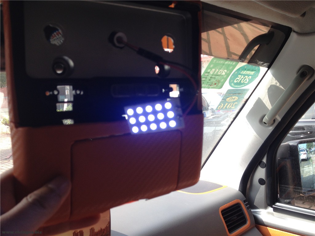

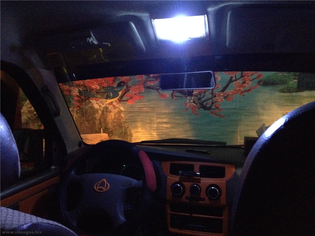

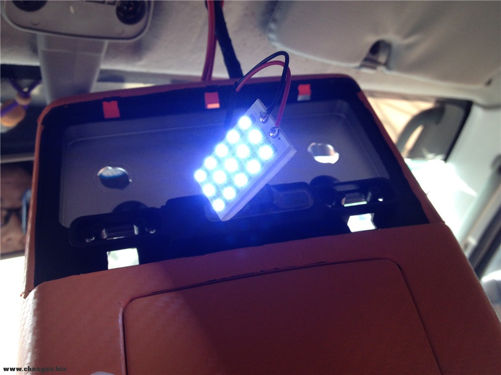

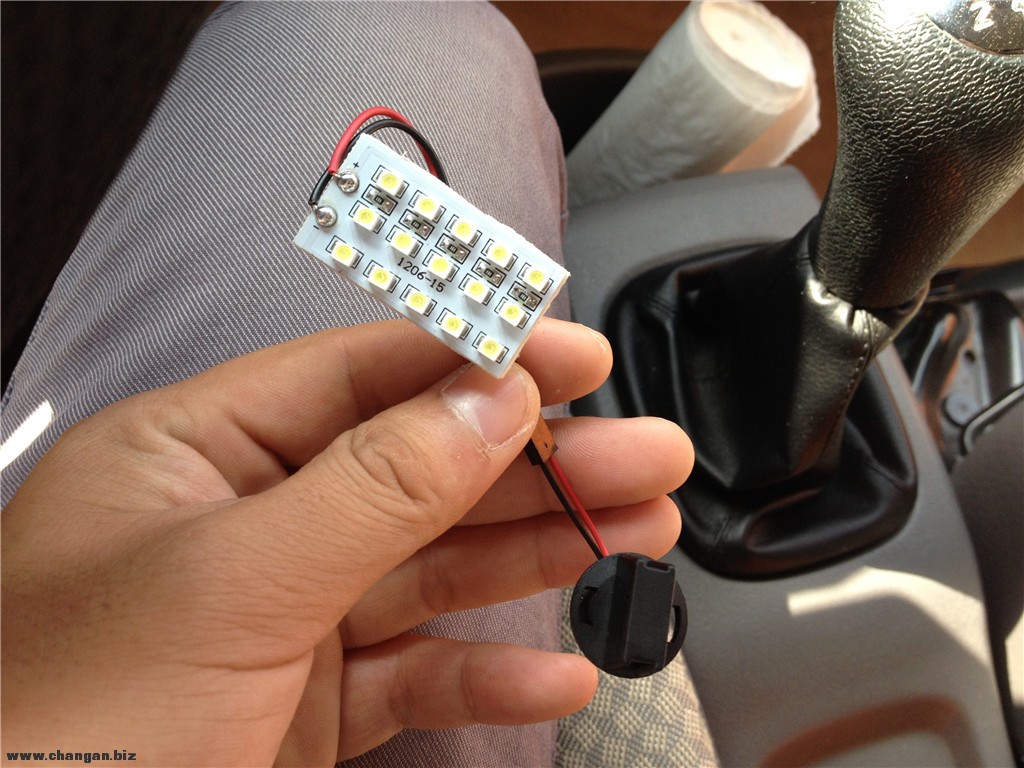

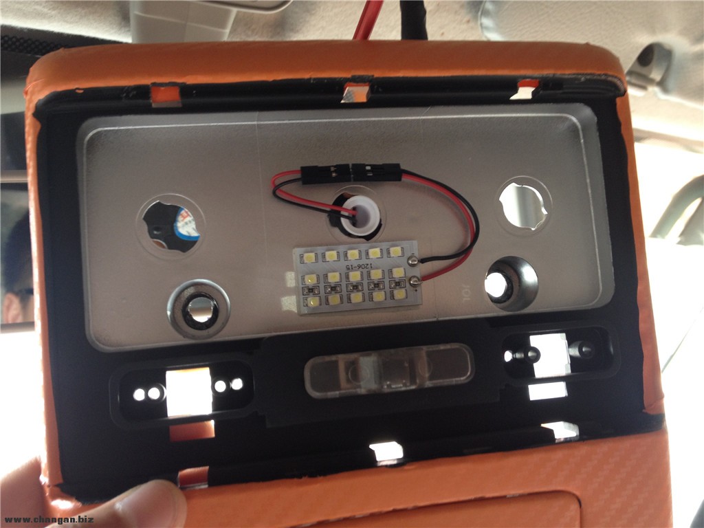

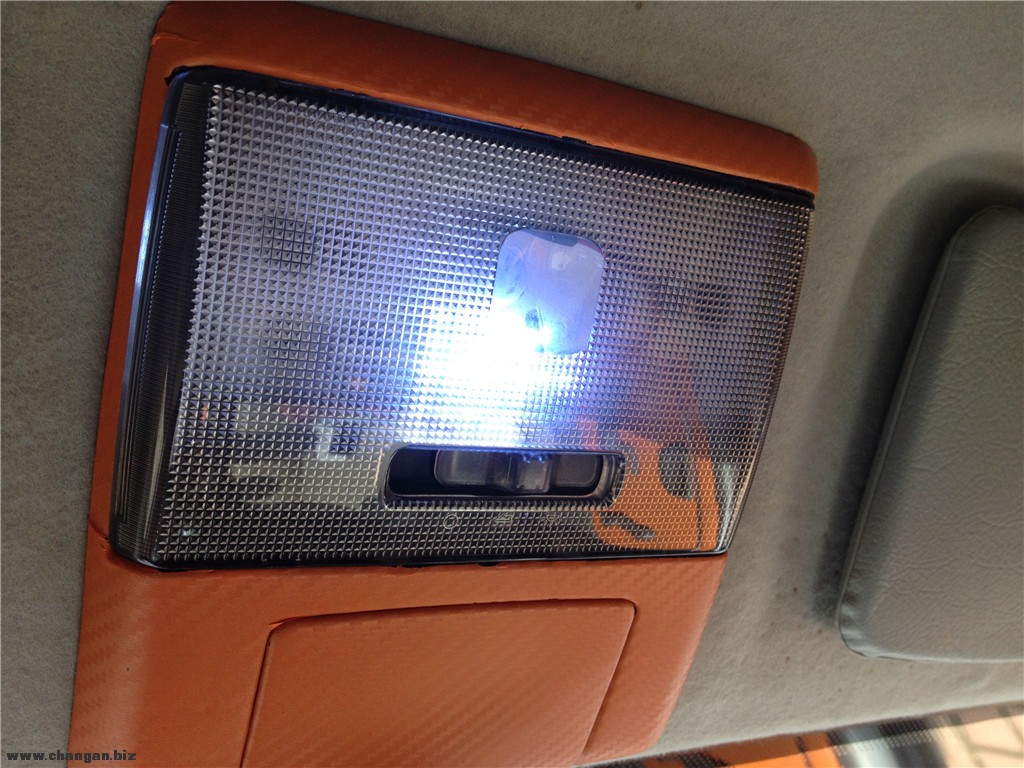

阅读灯换LED
不用改线 直接安装!
沾上去的!
白天效果!

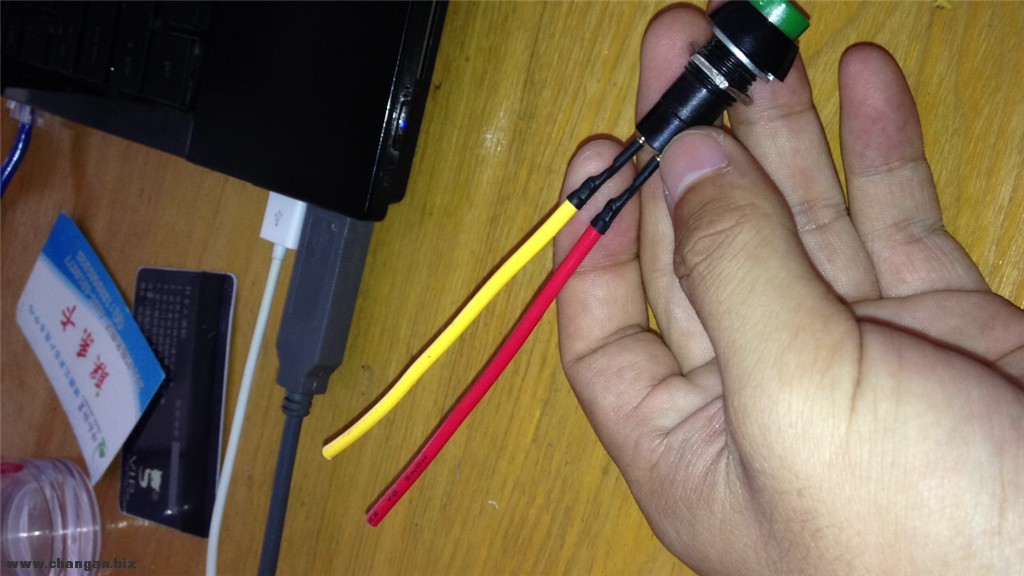

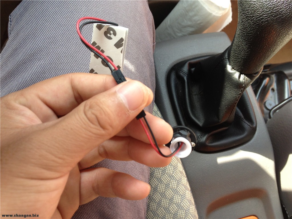

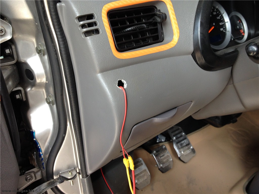

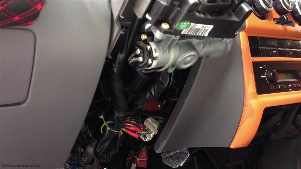

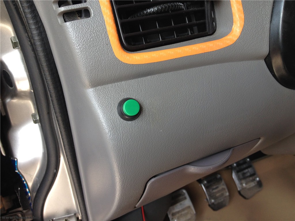

复位开关!加装一键解锁!
开孔!
安装好的效果!
晚上很亮!实际效果比这个亮多了!!!

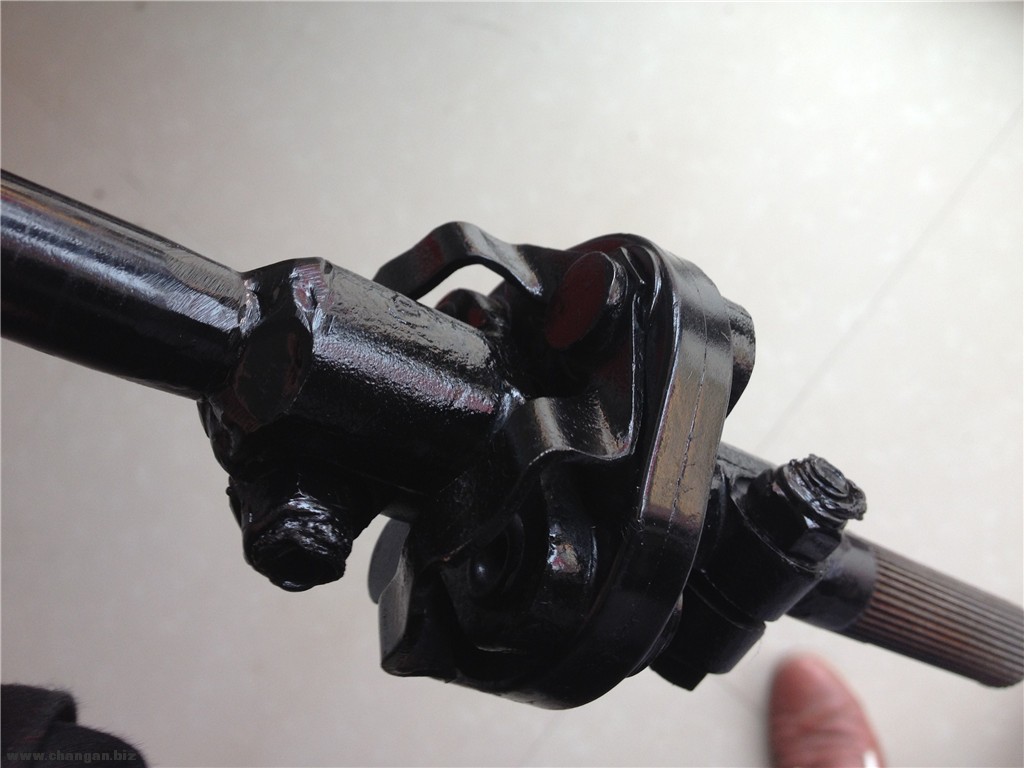

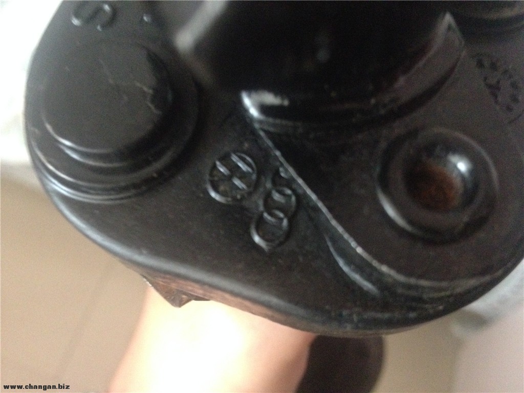

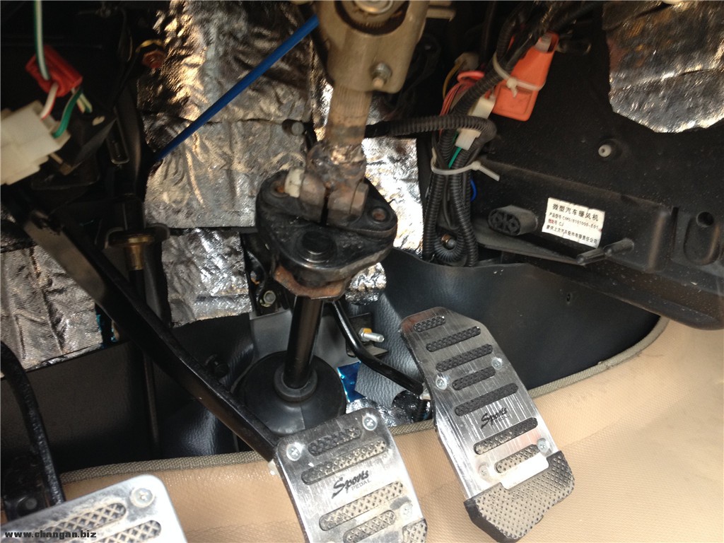

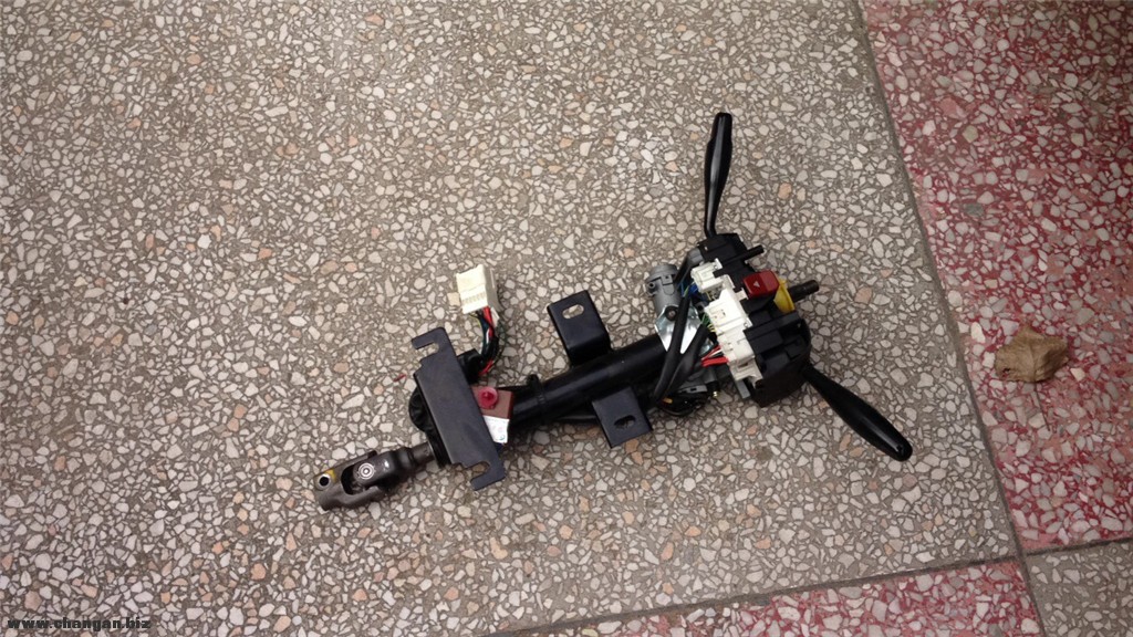

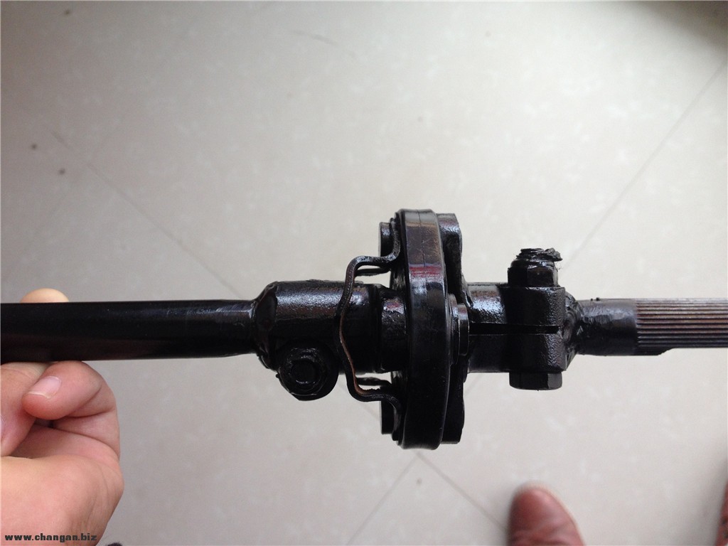

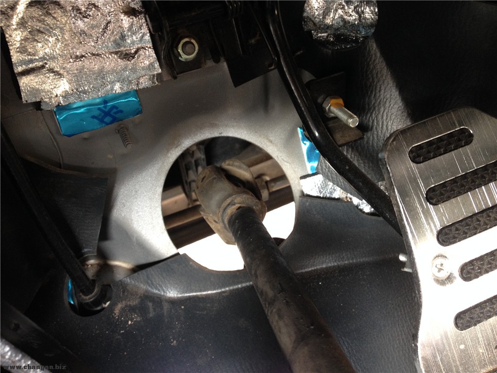

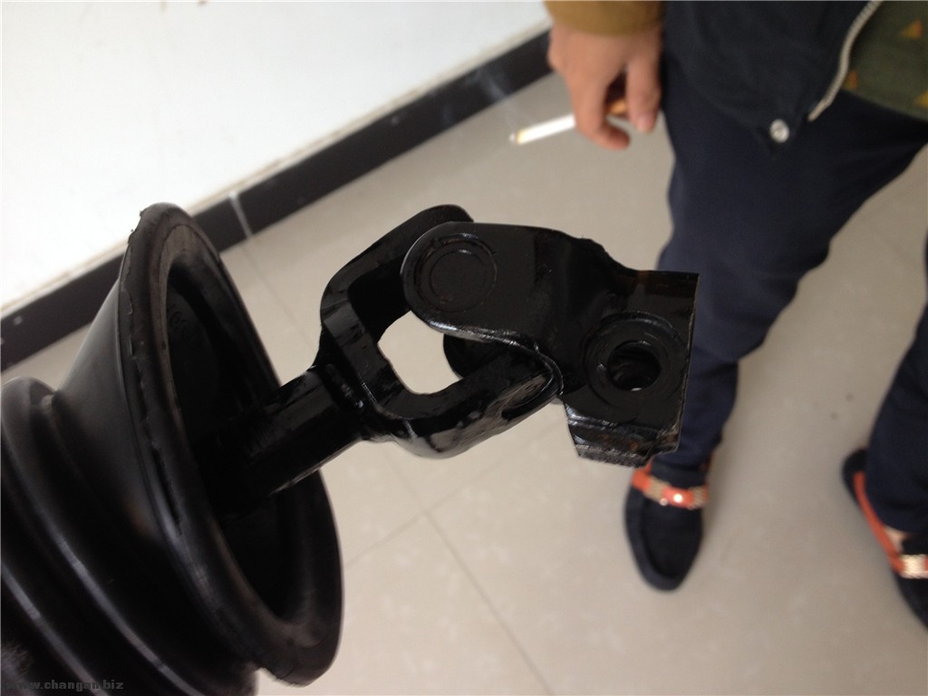

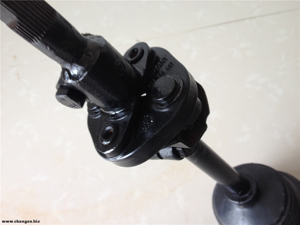

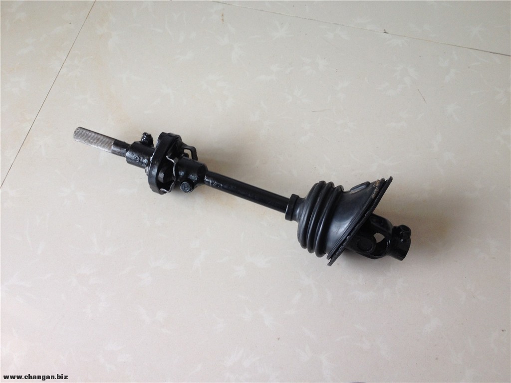

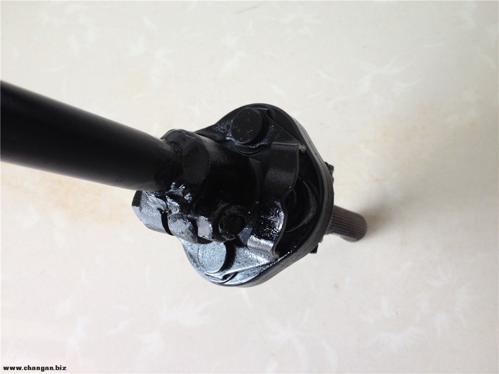

方向下柱加装缓冲胶垫!!走拦路再也听不到 哒 哒 哒 的响声了 现在只听到减震 嘣 嘣 的响声 太爽了!!!这里要感谢一位小芳的车友是他帮我改装的 东西也是他 拆进口车上面的  缓冲胶垫 是 老大众SUV上面的 下柱是 进口长安之星上面的!!!
上柱拆下来了!!!
大众 奥迪 标志!
装好以后!!!
希望大伙多多支持!!!
发表于 2014-10-1 16:05:14 | 显示全部楼层
弱弱的问一句  那个复位开关是干嘛用的  谢谢楼主
发表于 2014-10-1 16:14:51 | 显示全部楼层
同问一句  那个复位开关是干嘛用的  谢谢楼主
一键开锁落锁的,要用无锁开关,接主驾驶门锁枪的棕色线和白色线  详情 回复 发表于 2014-10-1 22:42
 楼主| 发表于 2014-10-1 16:37:03 | 显示全部楼层
一键解锁 有人下车时不用拉门提了!
 楼主| 发表于 2014-10-1 16:37:48 | 显示全部楼层
一键解锁 有人下车时不用拉门提了!也不用按遥控上面的解锁键了!

发表于 2014-10-1 22:42:48 | 显示全部楼层

 楼主| 发表于 2014-10-2 10:08:43 | 显示全部楼层
是的 无锁的 自复位!!!
