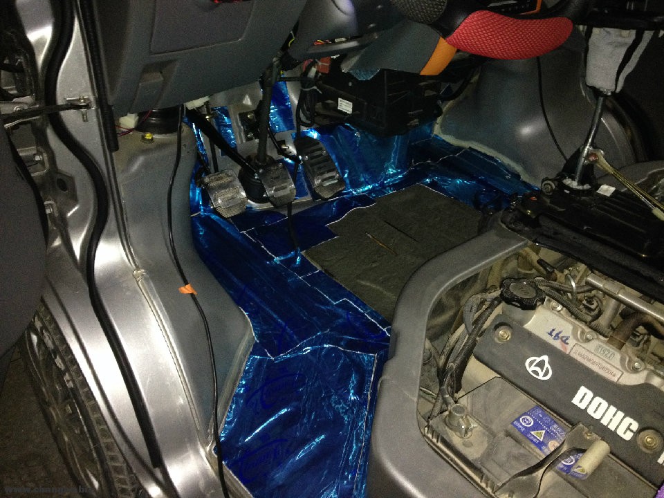

发表于 2014-9-10 17:41:56 | 显示全部楼层 |阅读模式

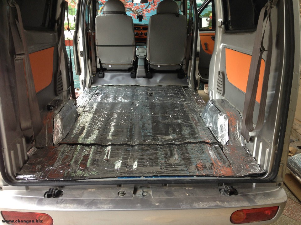

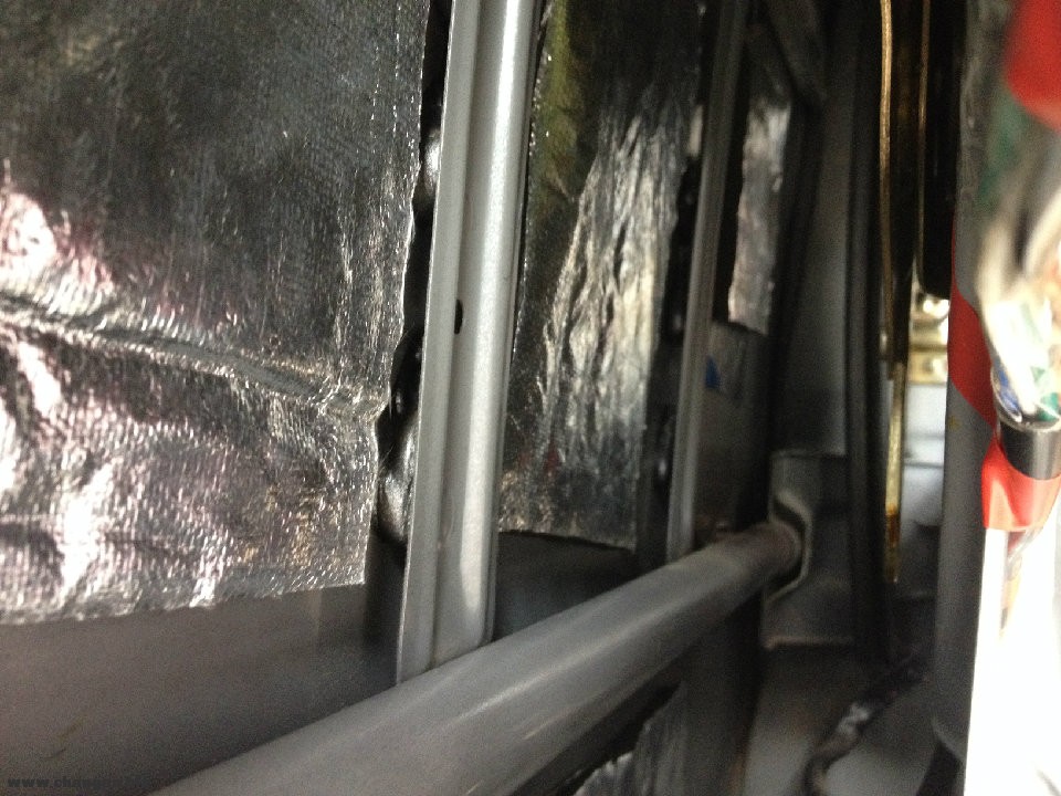

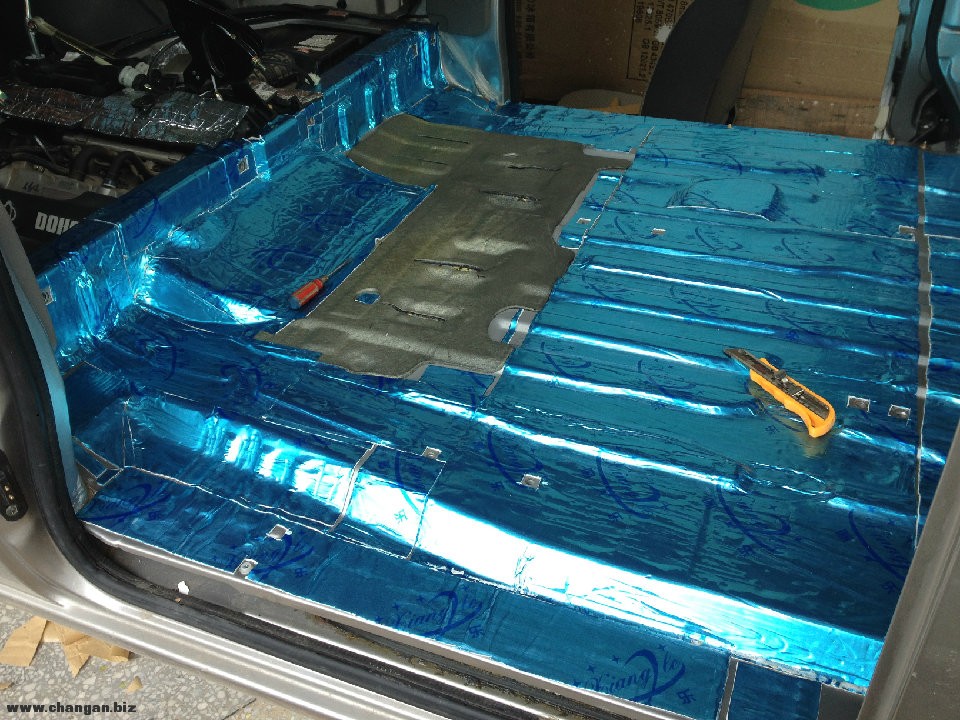

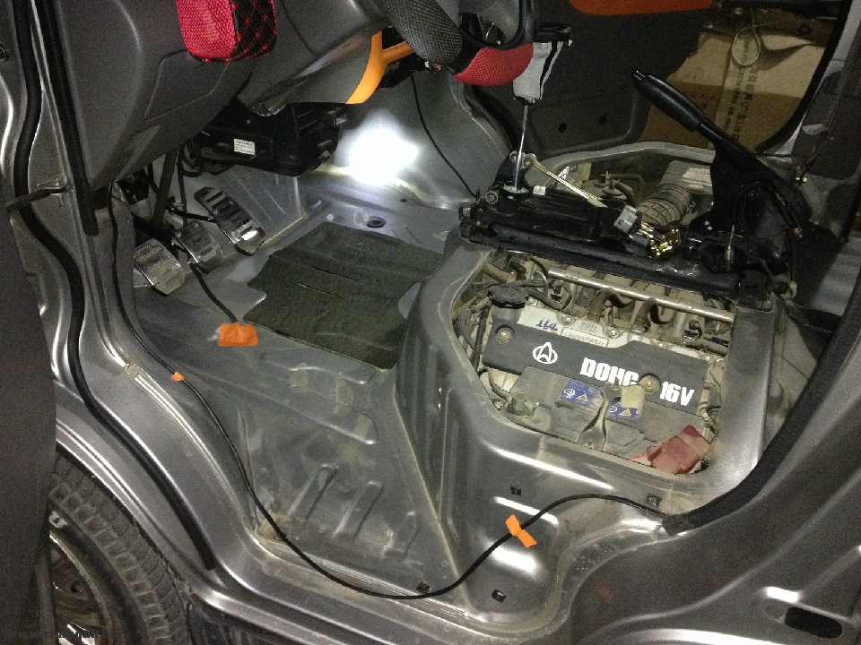

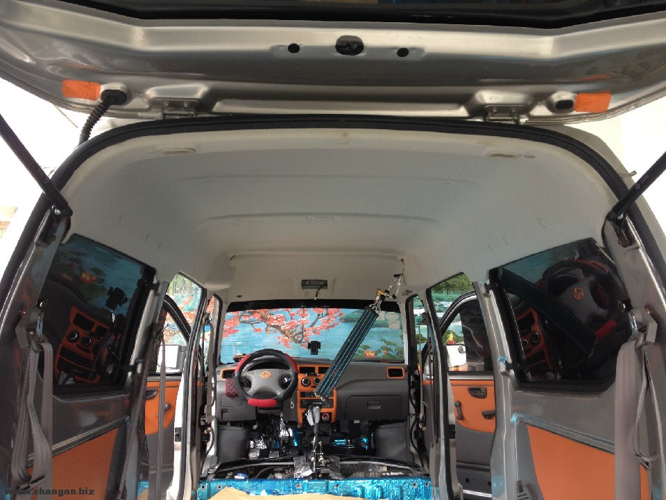

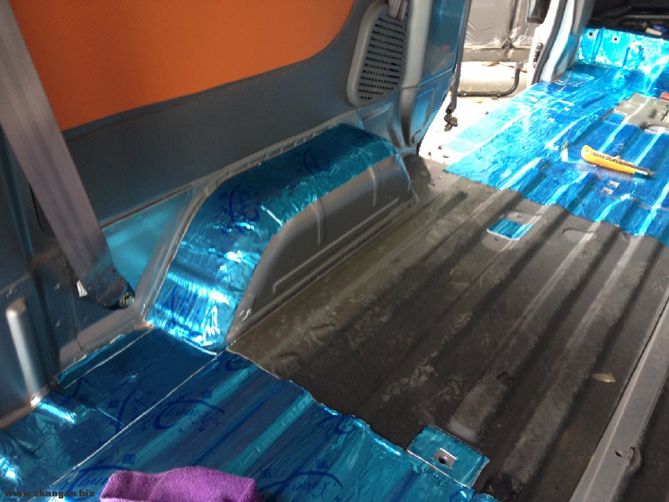

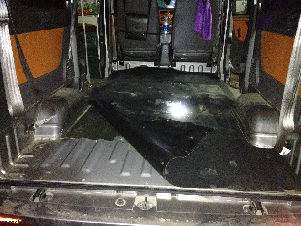

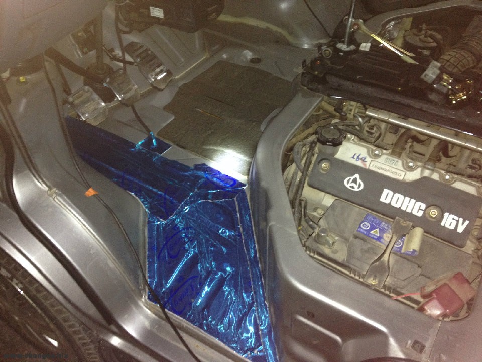

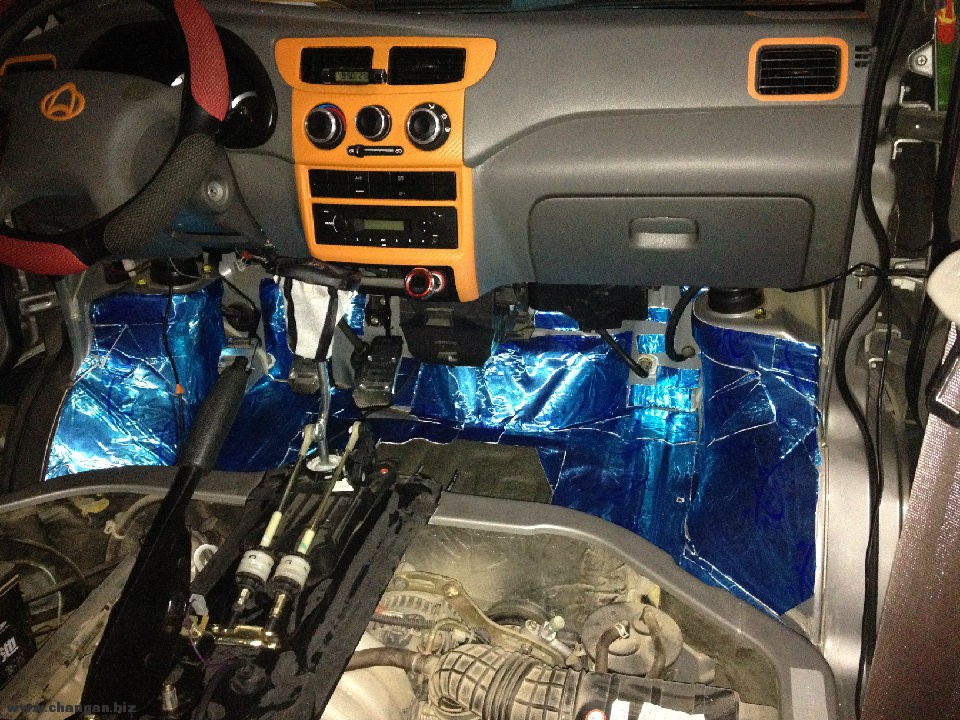

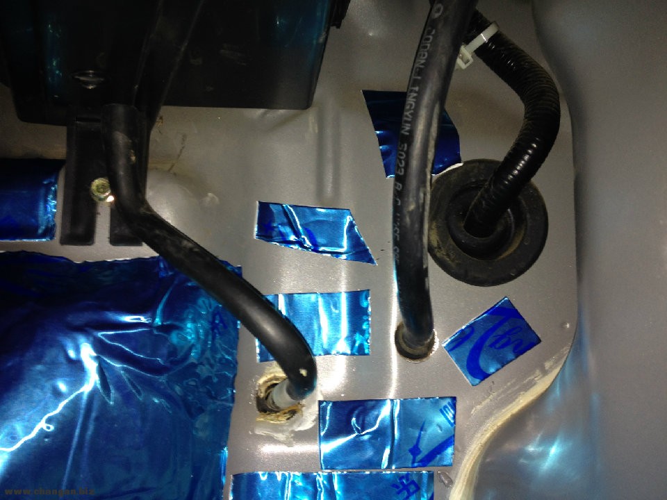

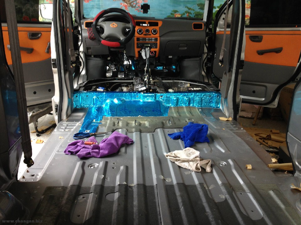

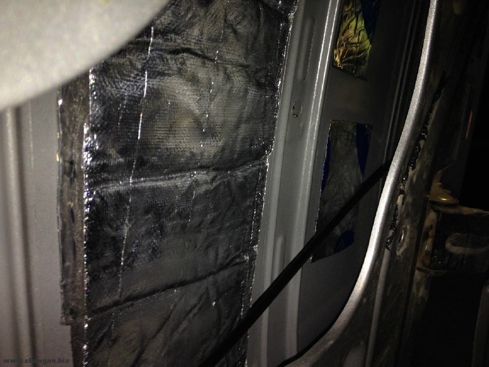

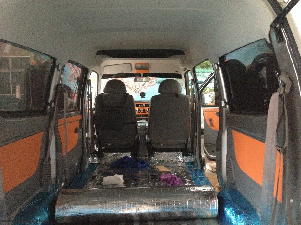

之前在论坛看车友做隔音 自己感觉很简单 但实际做起来比想象中困难一万倍!!!自己一个人做了差不多三天!!!累的腰酸背痛!!!最难的就是装顶蒸!拆着容易 安装困难!!!坐下来两只手伤痕累累!!!
费用 大片止震板10片加运费290块 小片止震板25片240块 吸音棉10米 170块 加一起一共700 注:后来吧车门重新做了 发动机机 下来1000多了!!!
效果  发动机声音变得沉闷 高速 噪音明显下降!!! 大脚油门 车子不再发震!!!走烂路 再也没有乱七八糟的异响了!!!现在轮胎走烂路传进驾驶室里面的声音非常闷 不再像以前听起来感觉没减震似的 硬碰硬的砸下去!!!听着 嘣嘣的 跟小车声音差不多!!!太爽了!!!

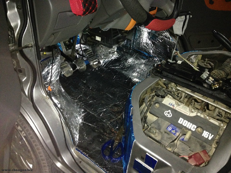

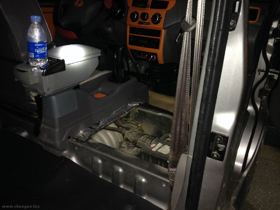

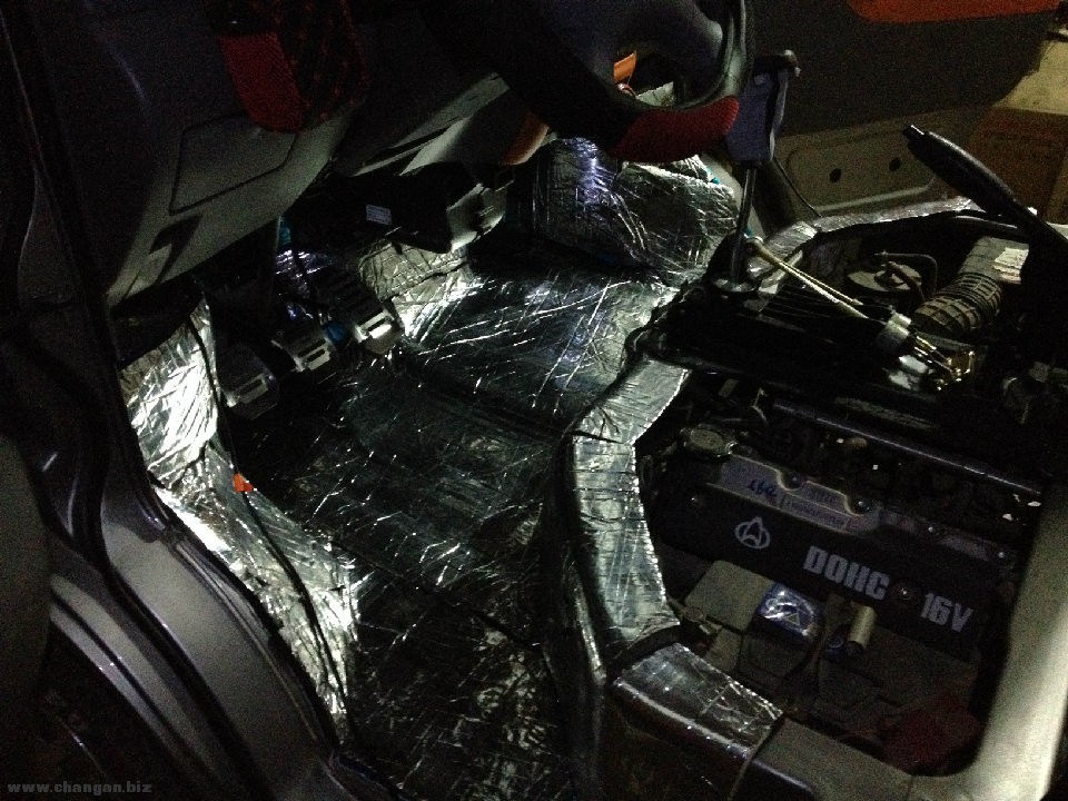

这是晚上做的!!!
这是晚上做的!!!
这是晚上做的!!!

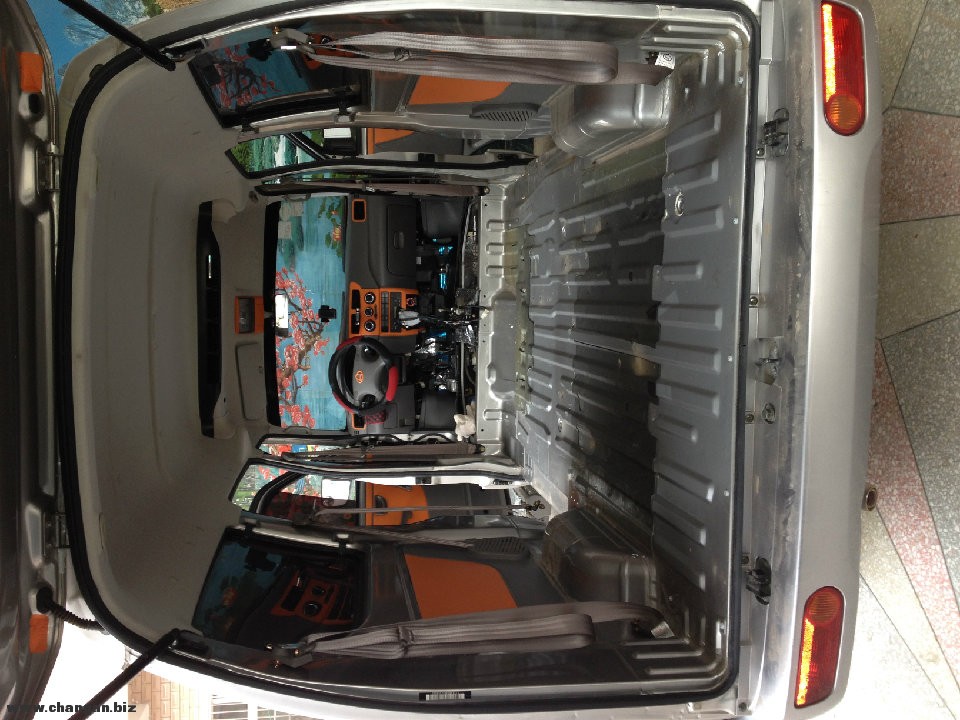

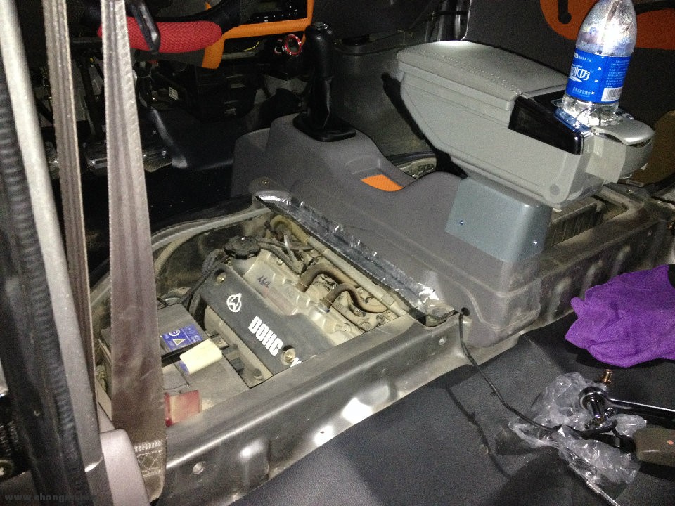

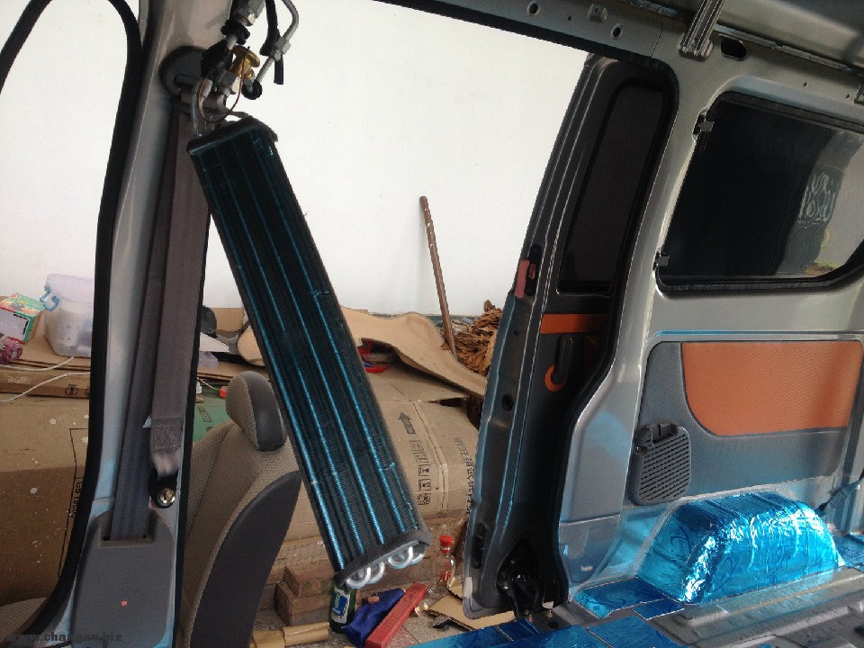

拆!!!
继续拆!!!
继续拆!!!
继续拆!

半年多了!!还好没生锈!!
半年多了!!还好没生锈!!
拆!!!

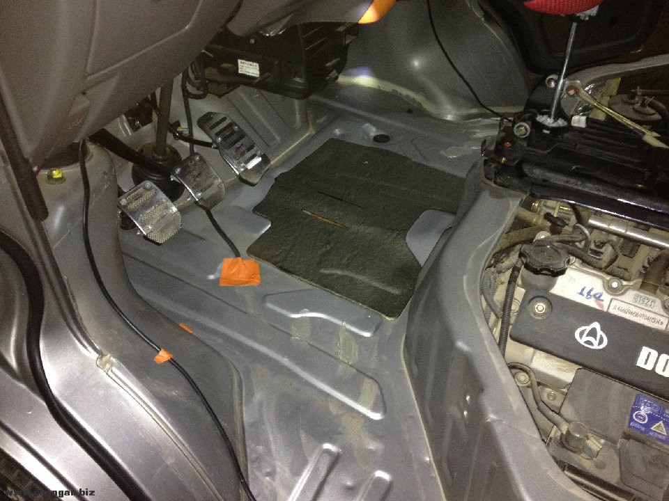

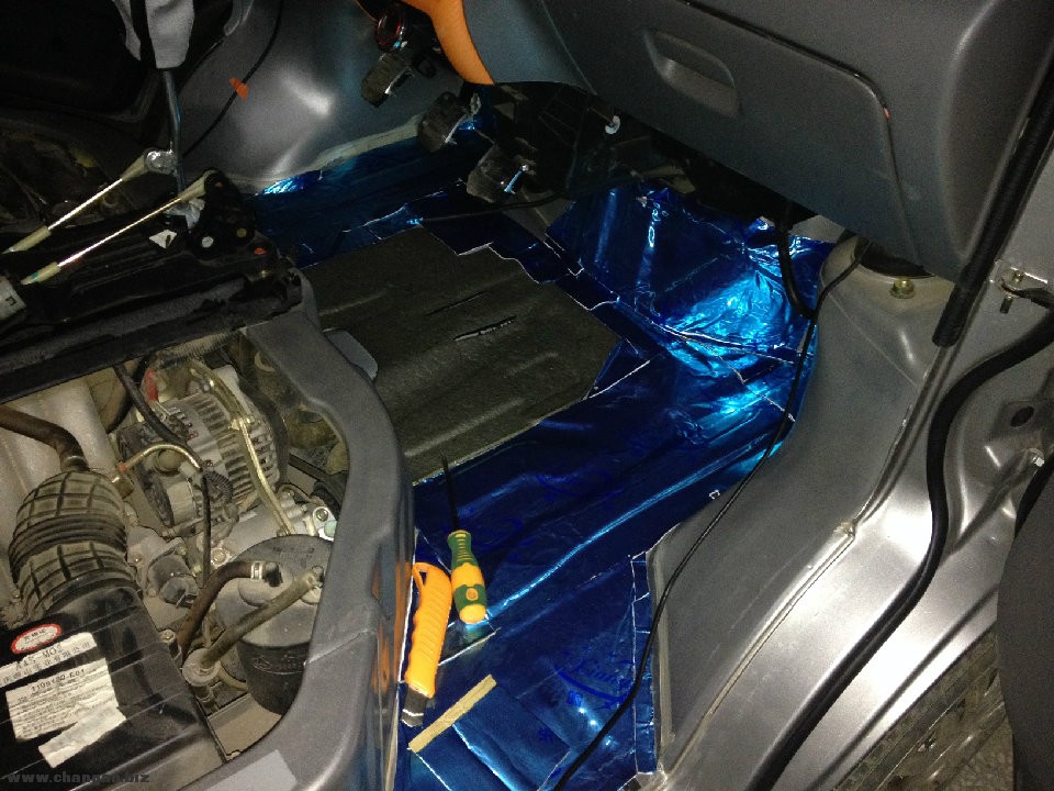

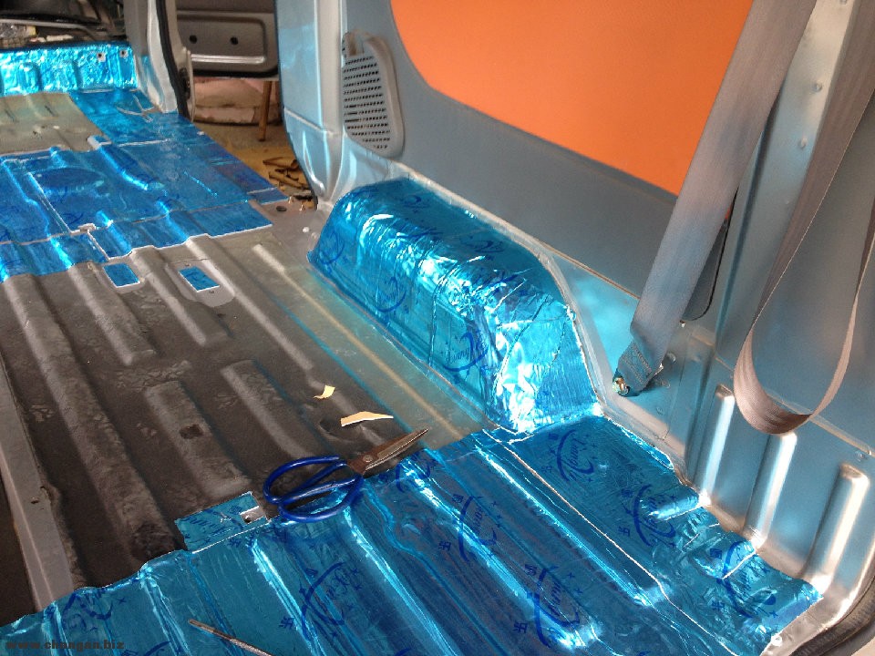

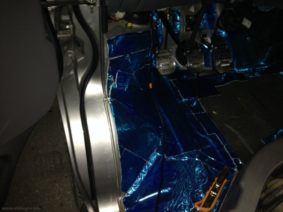

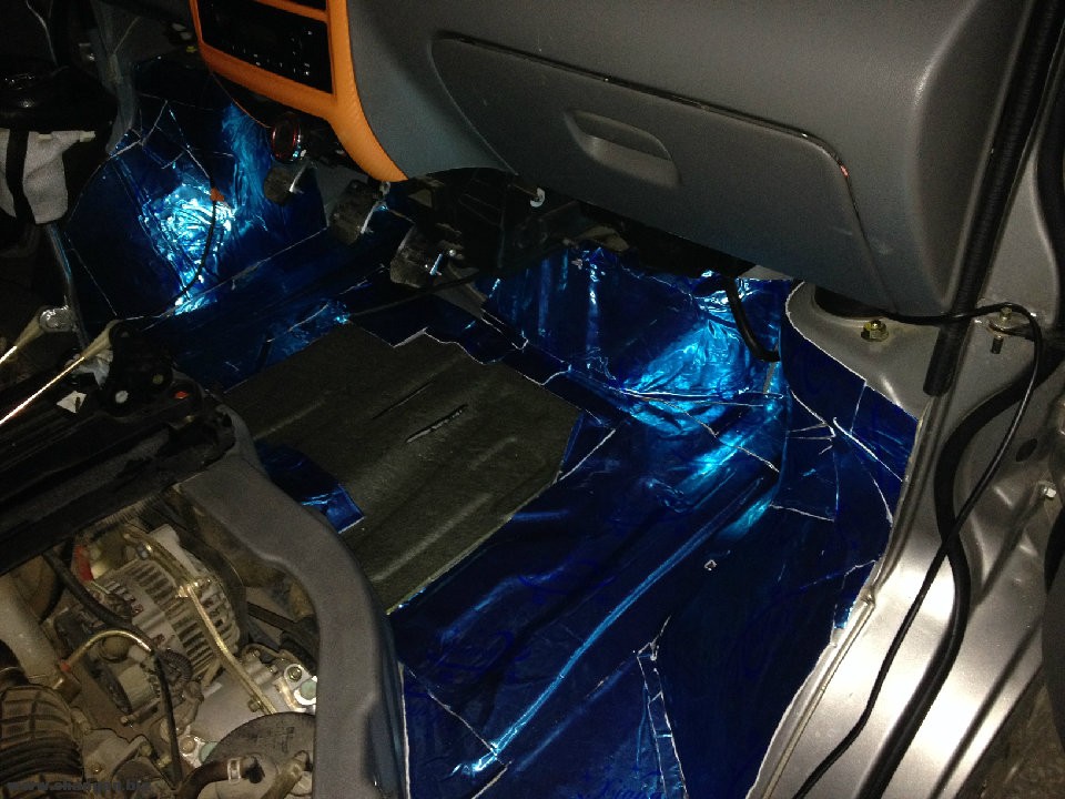

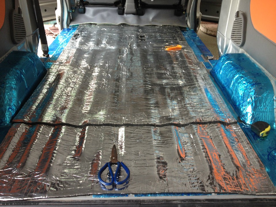

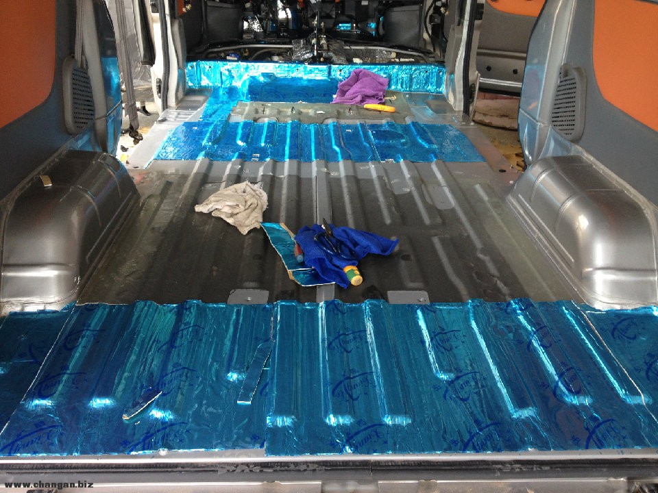

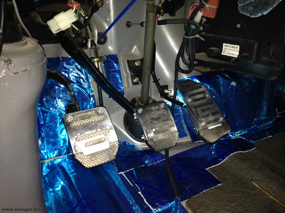

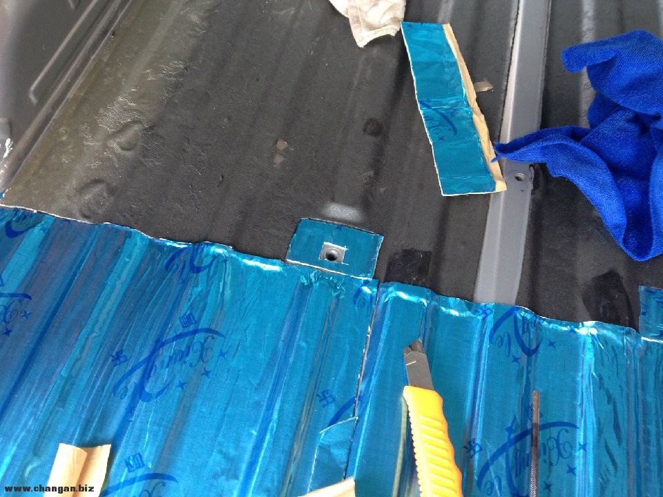

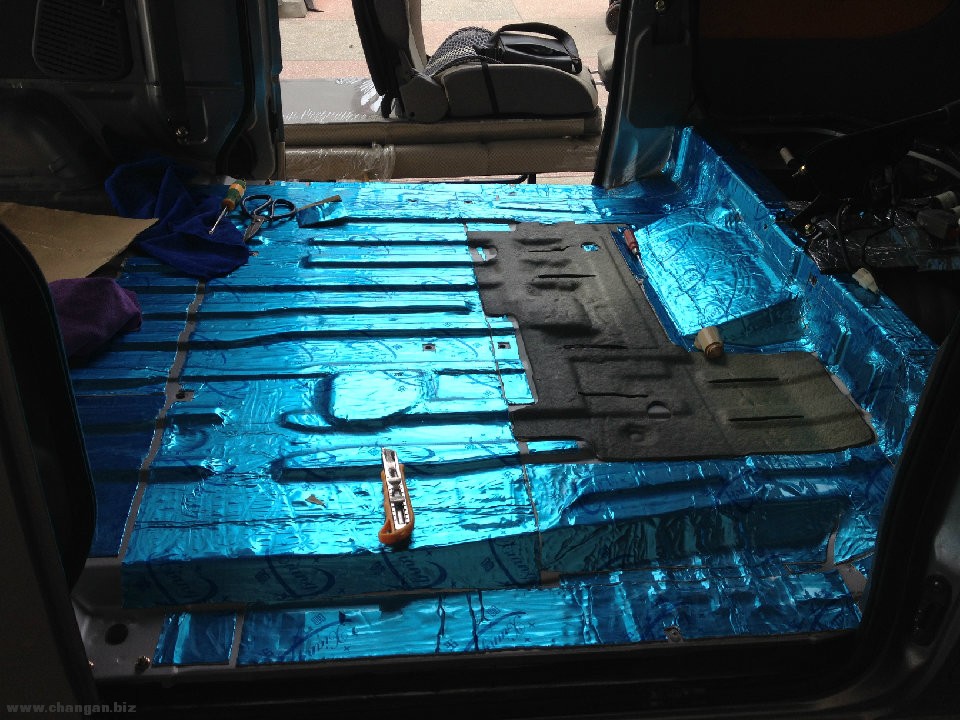

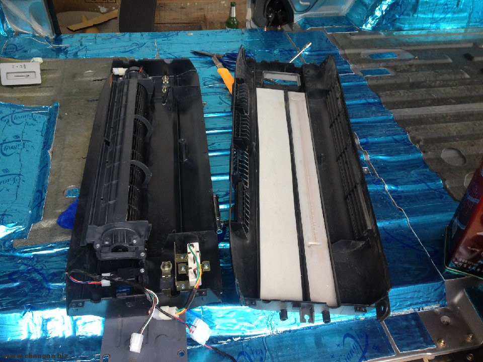

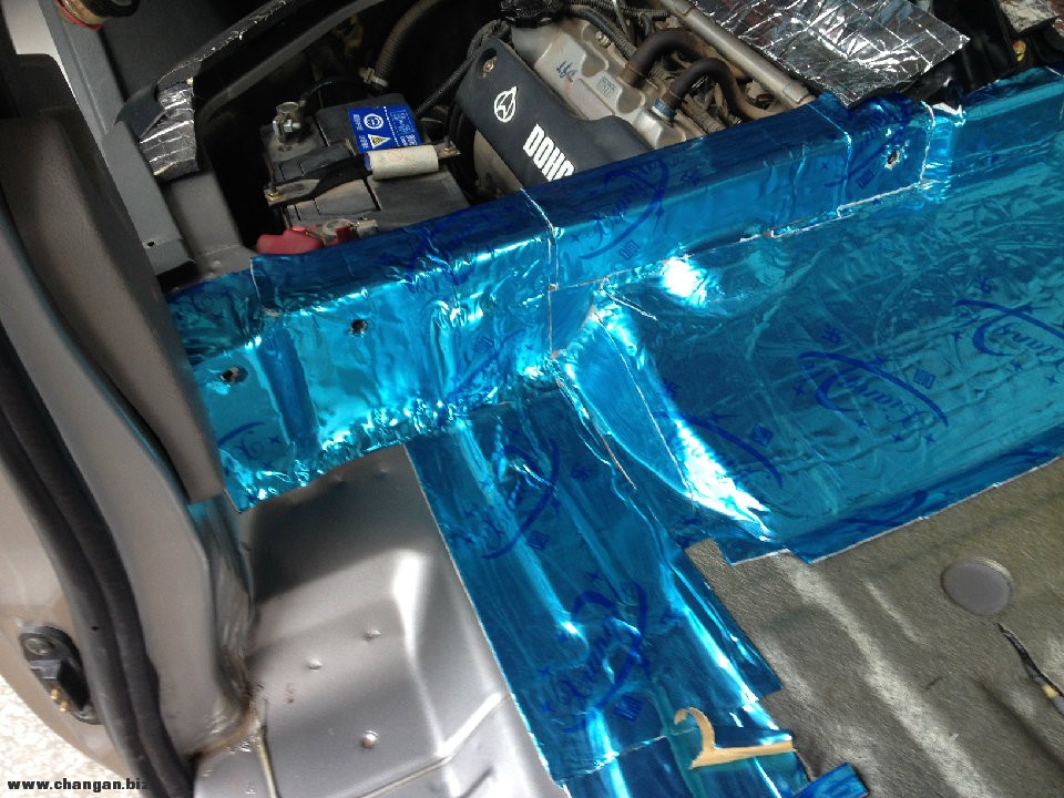

开始贴了!!!
开始贴了!!!
开始贴了 一定要用力贴好 否则没效果还费钱!!!

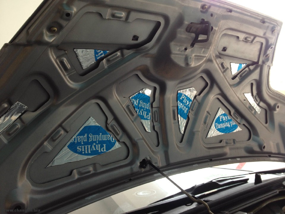

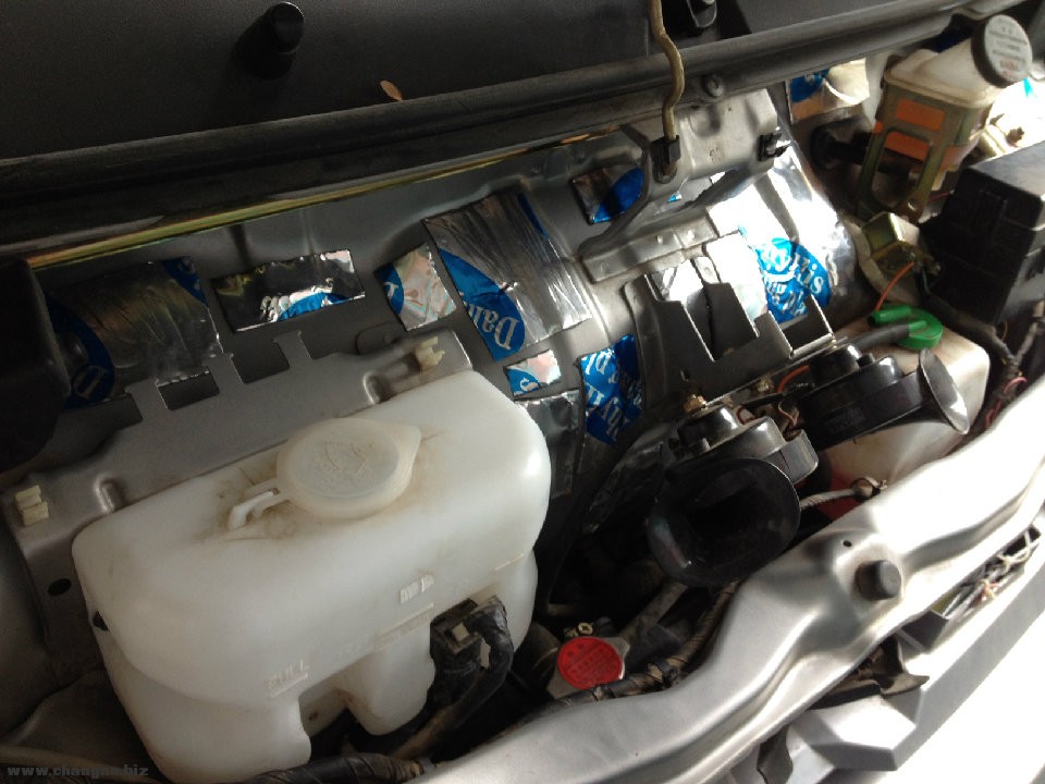

这里随便弄了一下!
做起来真的很难!!!

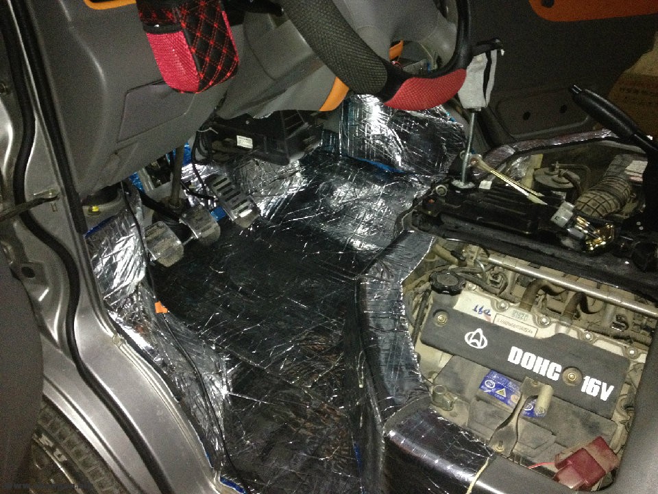

快做好了这里!
隔音棉!
差不多了!
差不多了!

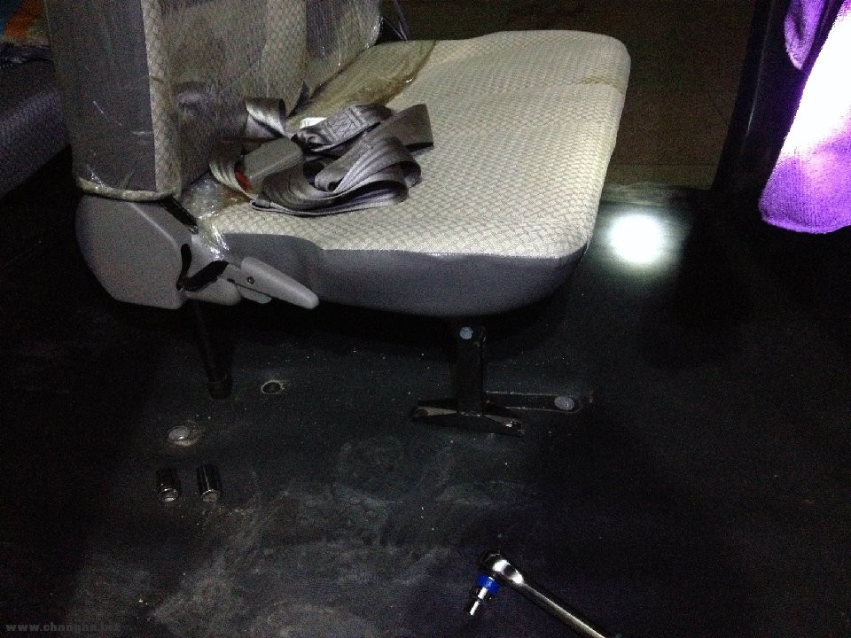

实在是太累了 所以这里没拆 直接贴了!
实在是太累了 所以这里没拆 直接贴了!

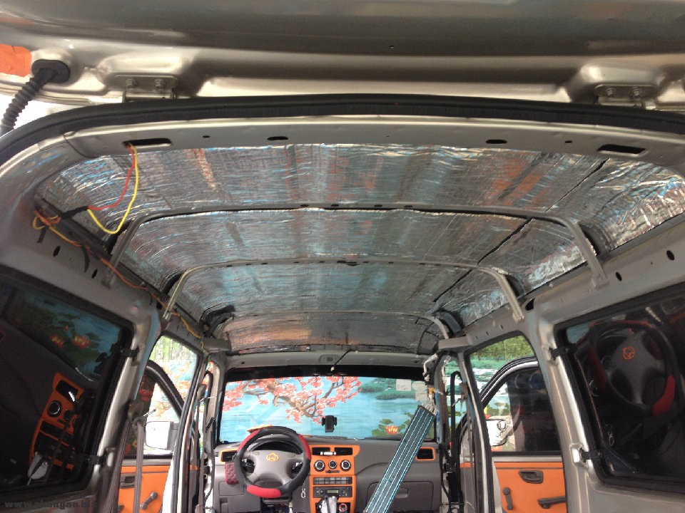

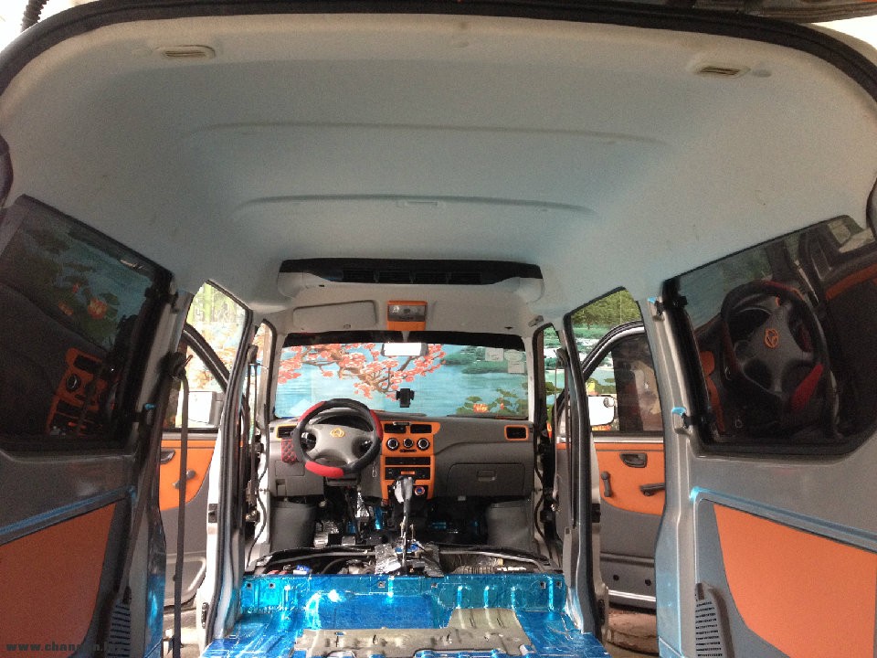

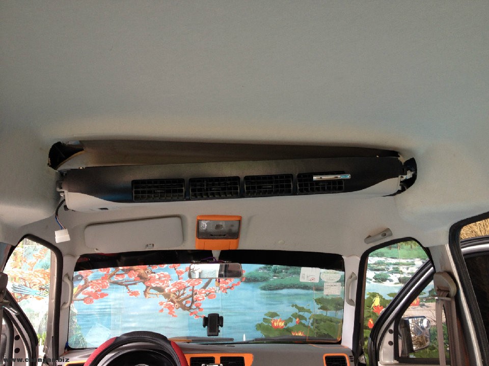

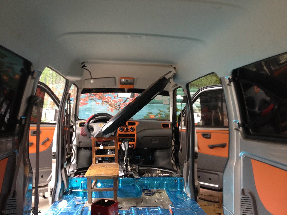

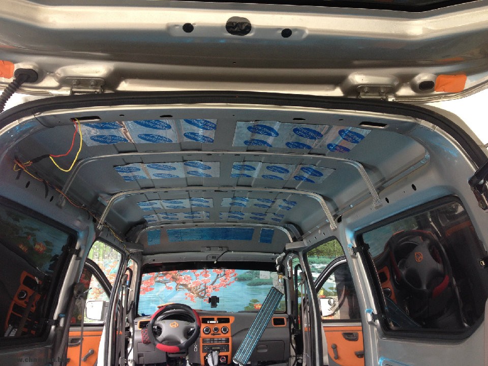

开始拆顶蒸!!!
开始拆顶蒸!!!
开始拆顶蒸!!!

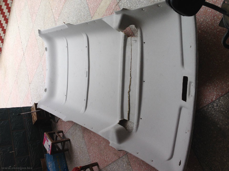

拆下来了!!!
拆下来了!!!
顶棚下来了!

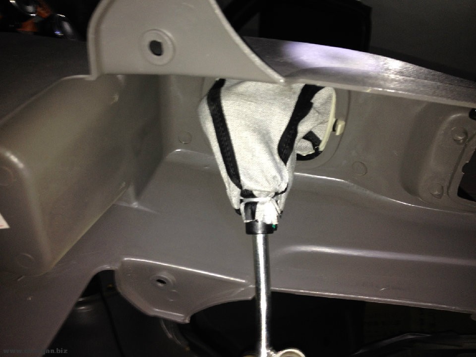

拆着容易装着麻烦!!!

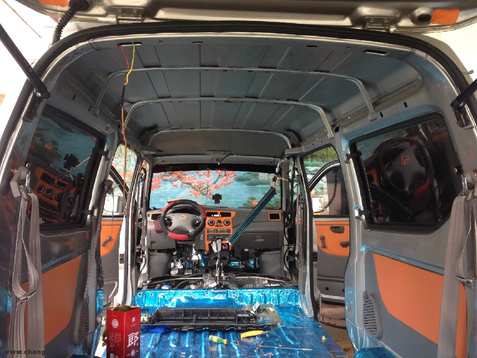

拆掉后的样子!!!
拆掉后的样子!!!

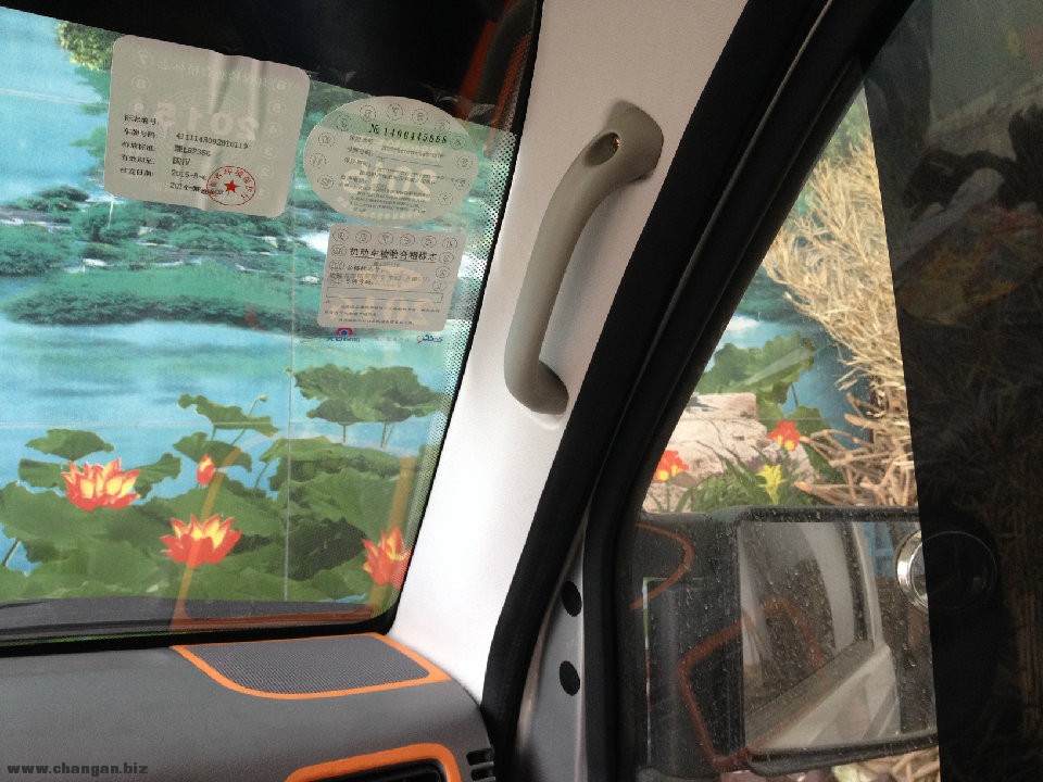

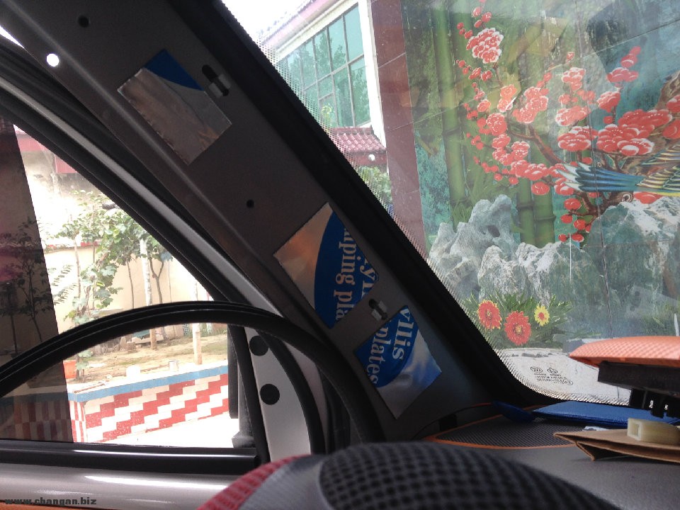

A柱顺便贴一下!!!
A柱顺便贴一下!!!
A柱顺便也贴一下!!!

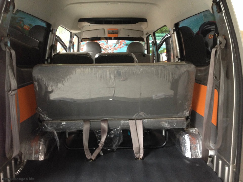

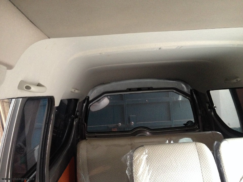

开始装了!!!
开始装了!!!
安装!

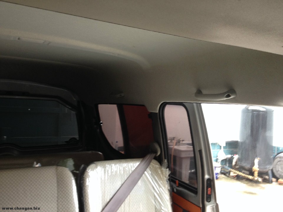

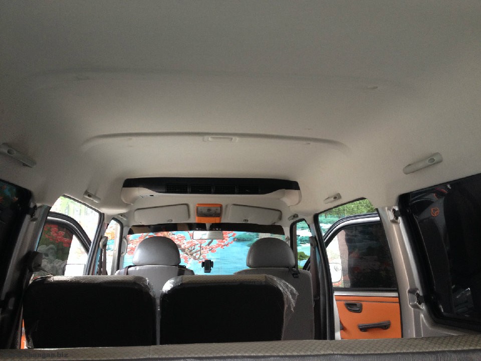

装好了!!!这个真难装!!!!
装好了!!!这个真难装!!!!

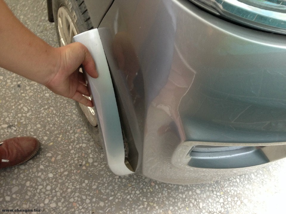

买的轮眉装不上!!!
买的轮眉装不上!!!
买的轮眉不合适 自己改装一下!

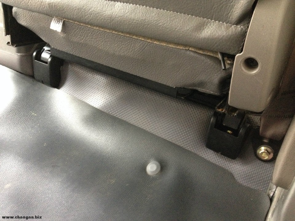

这里用地革盖一下!!!
这里用地板革盖一下!!!
这里用地板革盖一下!!!

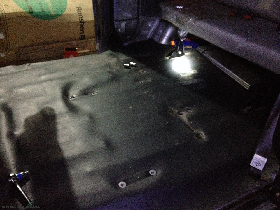

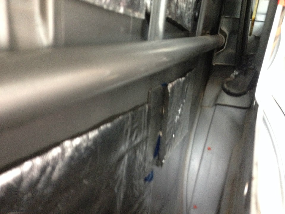

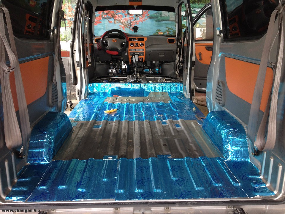

装好后的效果!

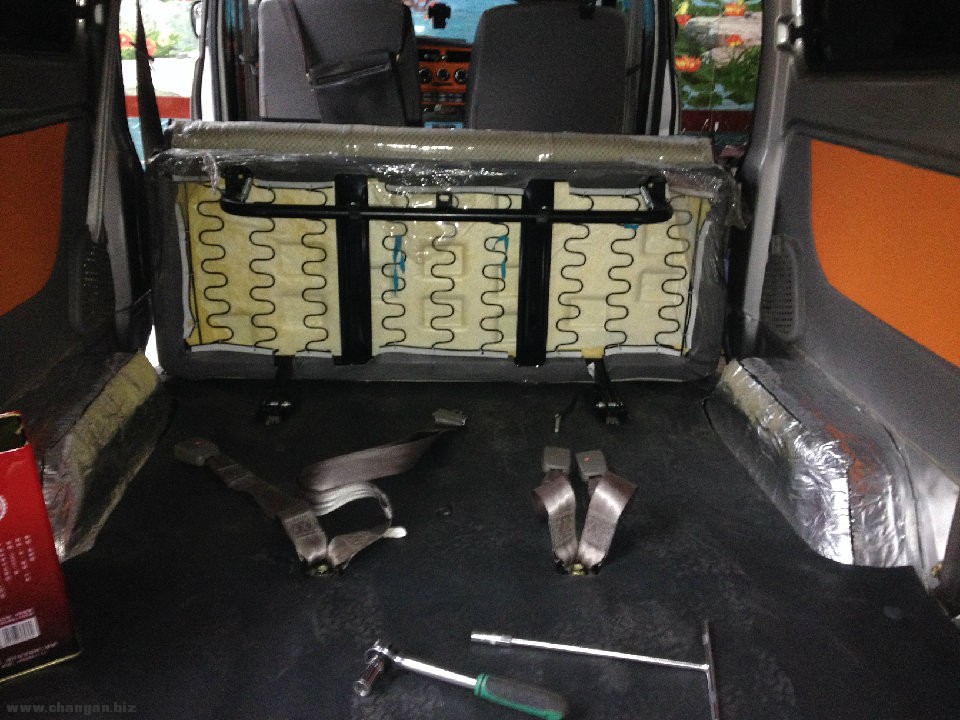

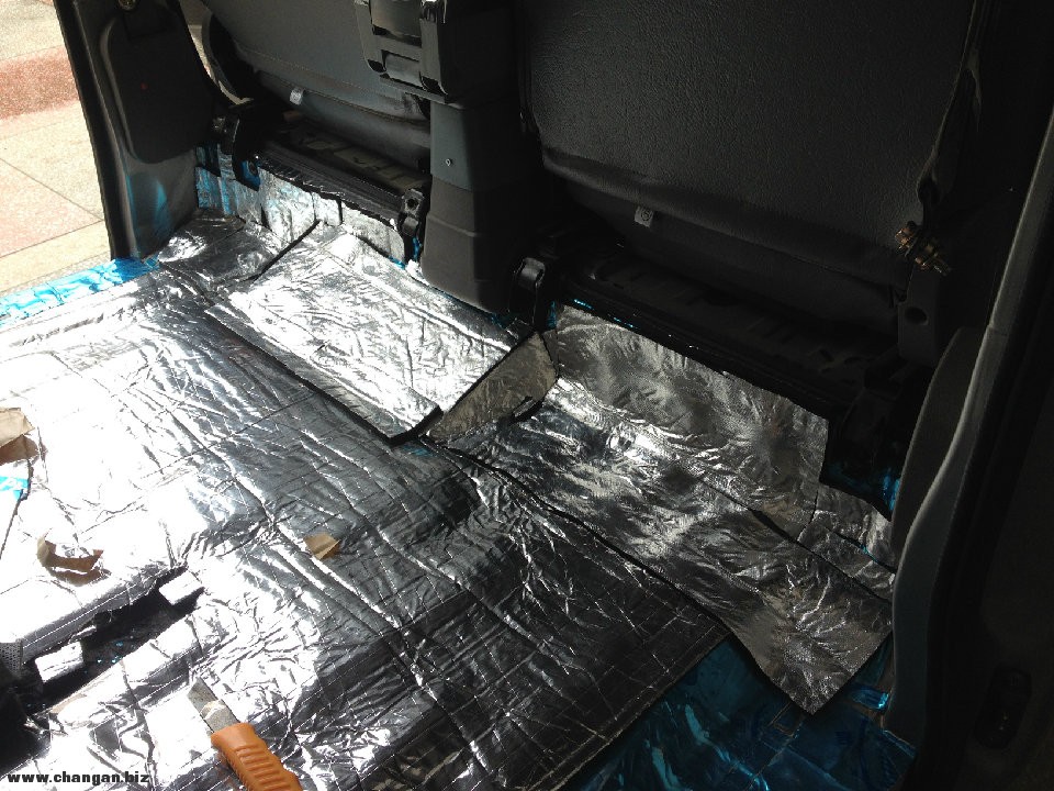

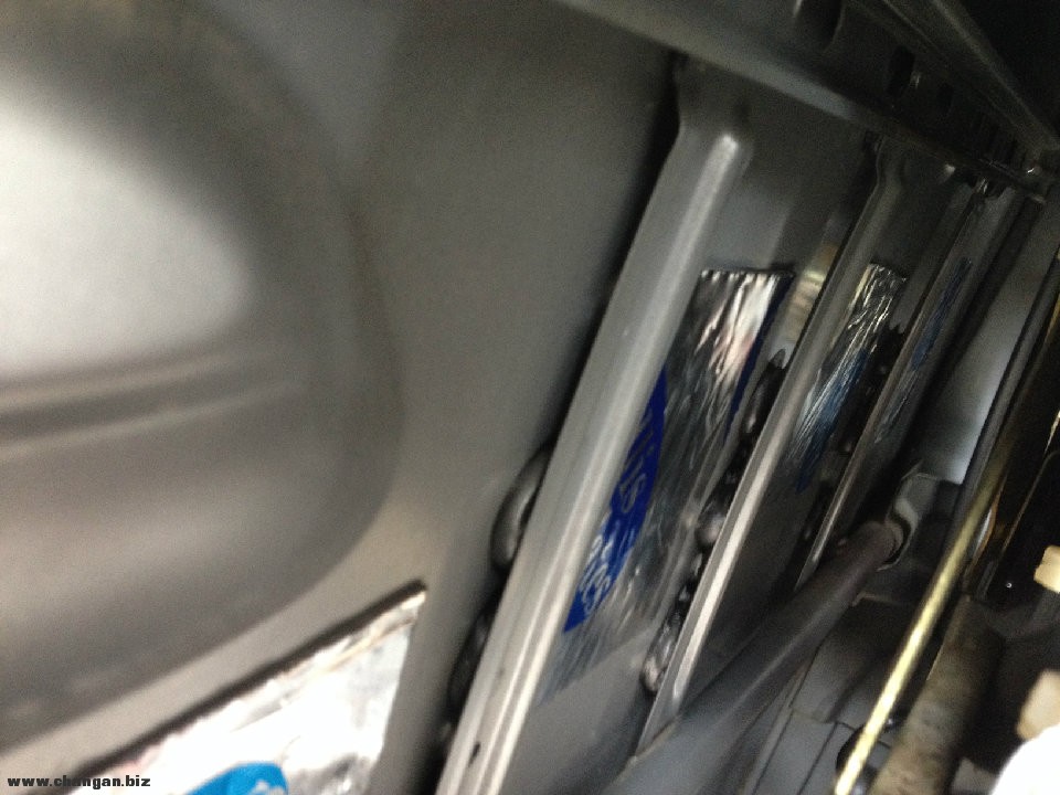

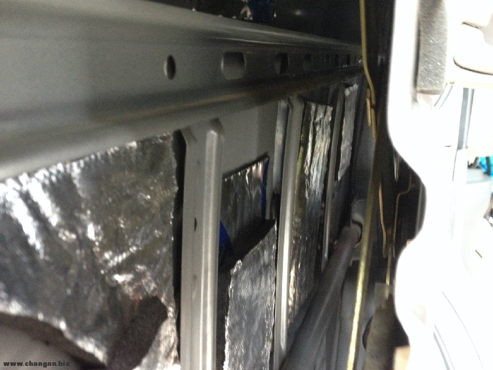

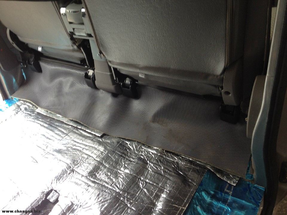

后桥这里贴两层!!!
后桥这里贴两层!!!
后桥这里做两层!!!

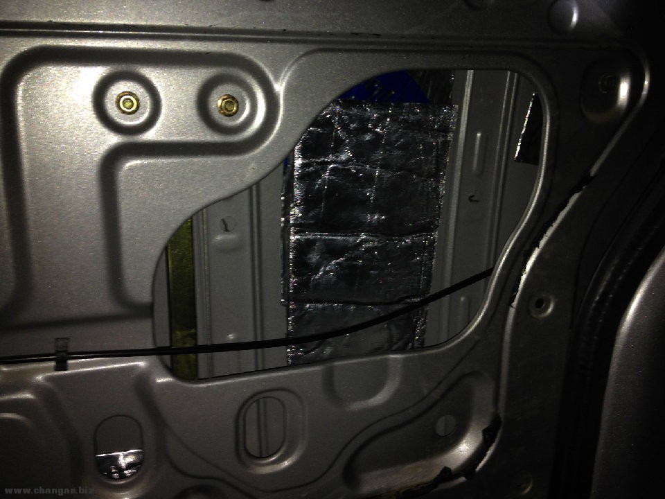

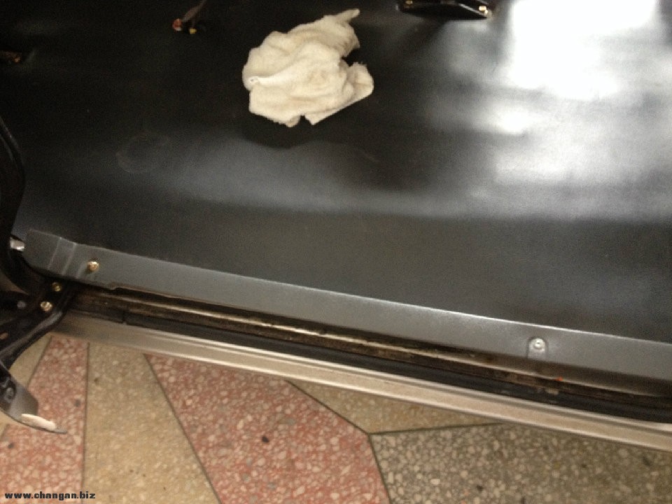

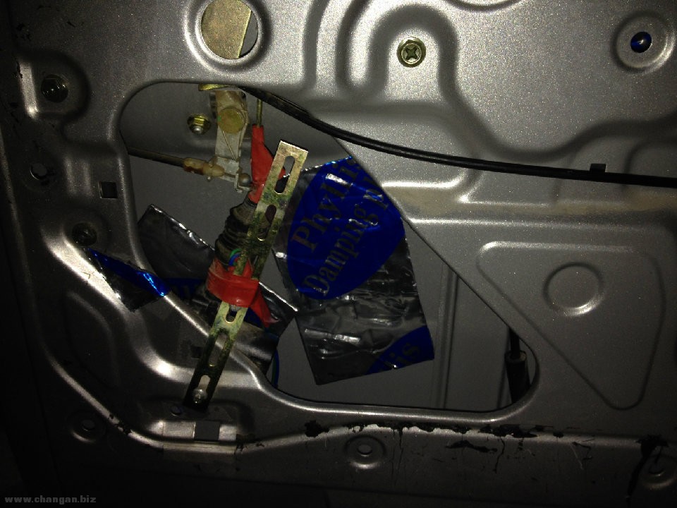

下面是门子!!!
下面是门子!!!

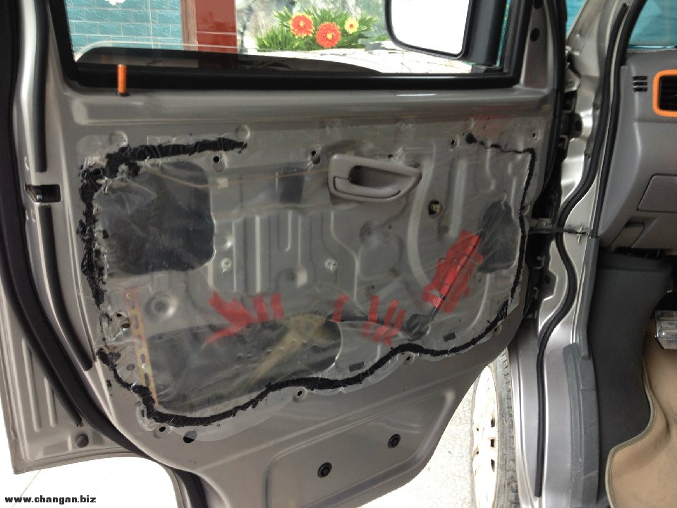

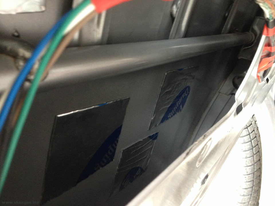

开始做车门!!!
做好一个!!!
做好一个!!!
这是中门 中门防撞梁都没有!!!
这是中门 中门防撞梁都没有!!!

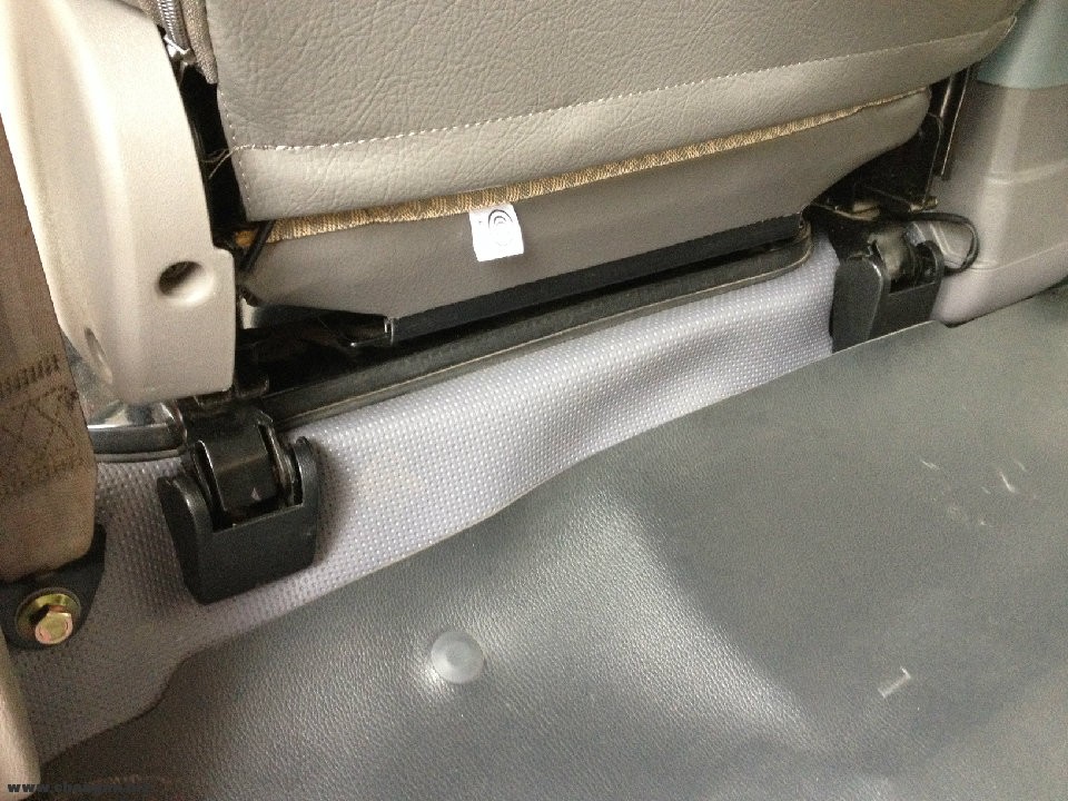

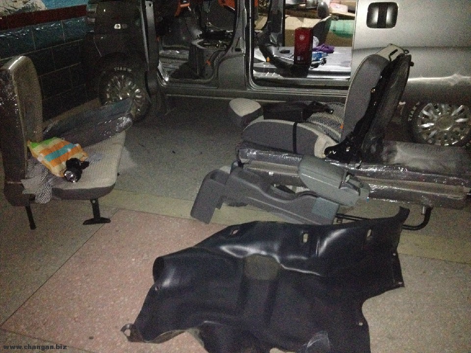

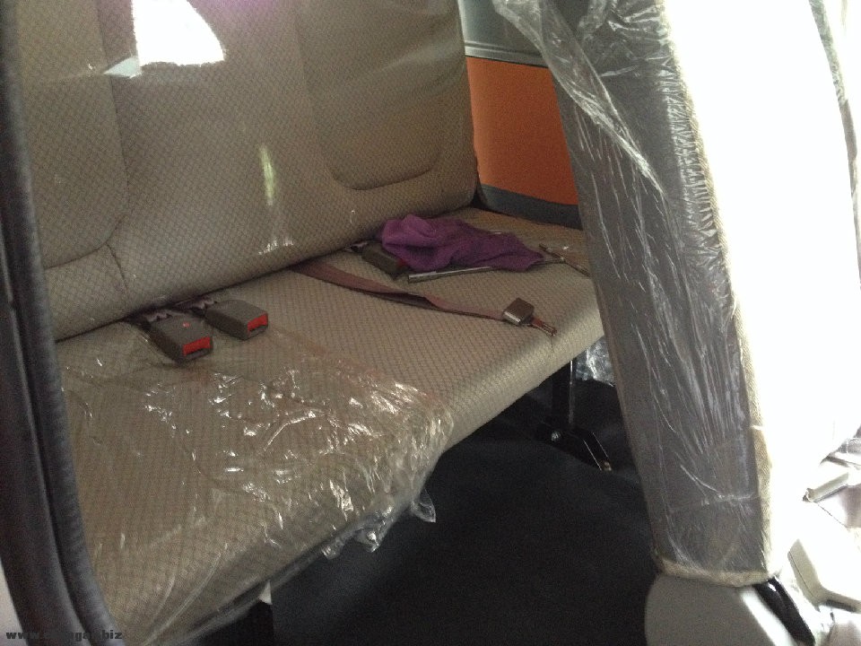

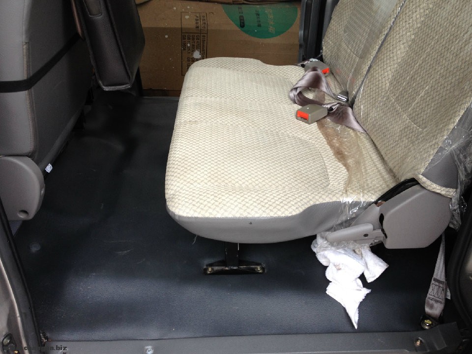

后面的没顾上拍照!!!开始安装座椅 安全带!!!
开始安装!!!

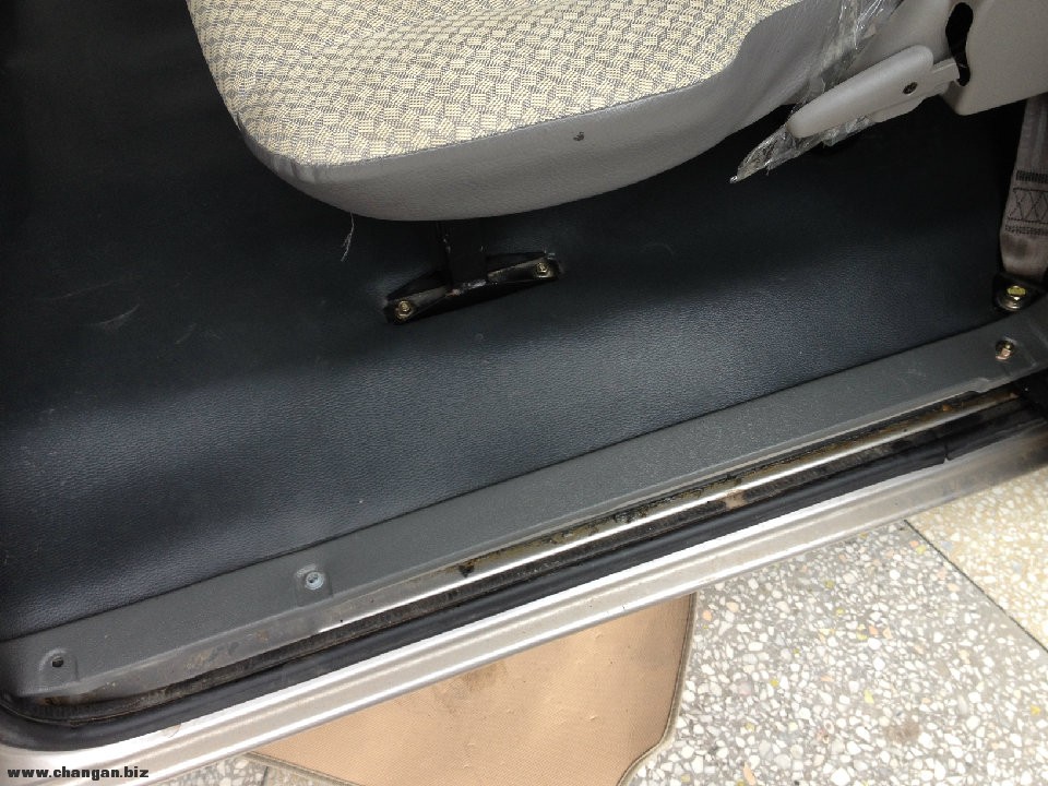

中门压条!!!这个居然也被简配掉了!!!
中门压条!!!

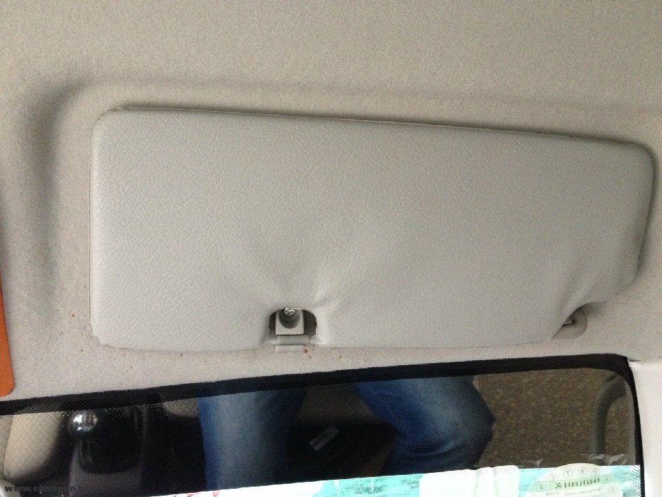

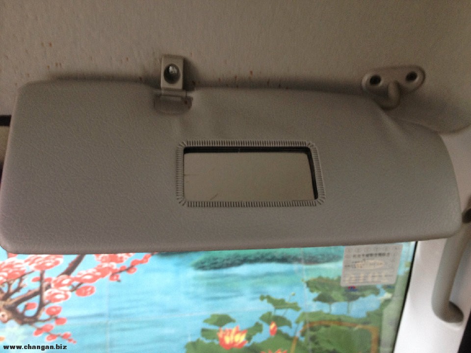

副驾驶遮阳板
副驾驶遮阳板
副驾驶 遮阳板
带镜子 还是被简配掉了!还好不贵!!!18

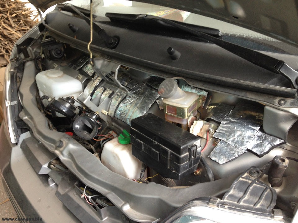

这里简单的贴一下!!!
这里简单的贴一下!!!

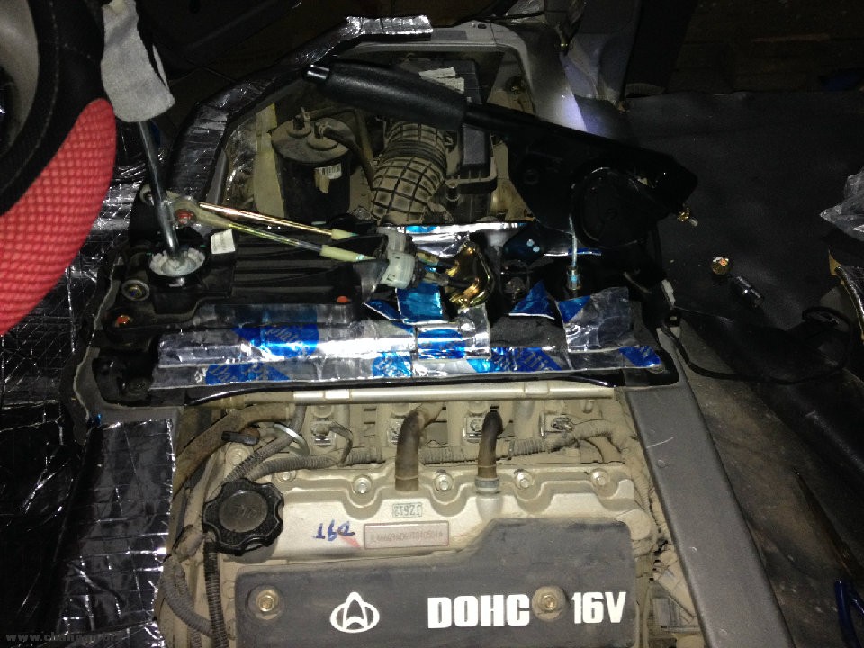

实在是 太累了!这里简单弄一下!
到此结束!!!多多支持!不喜勿喷!!!
到此结束!!!多多支持!不喜勿喷!!!

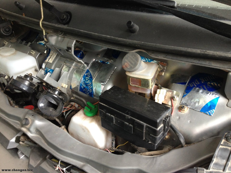

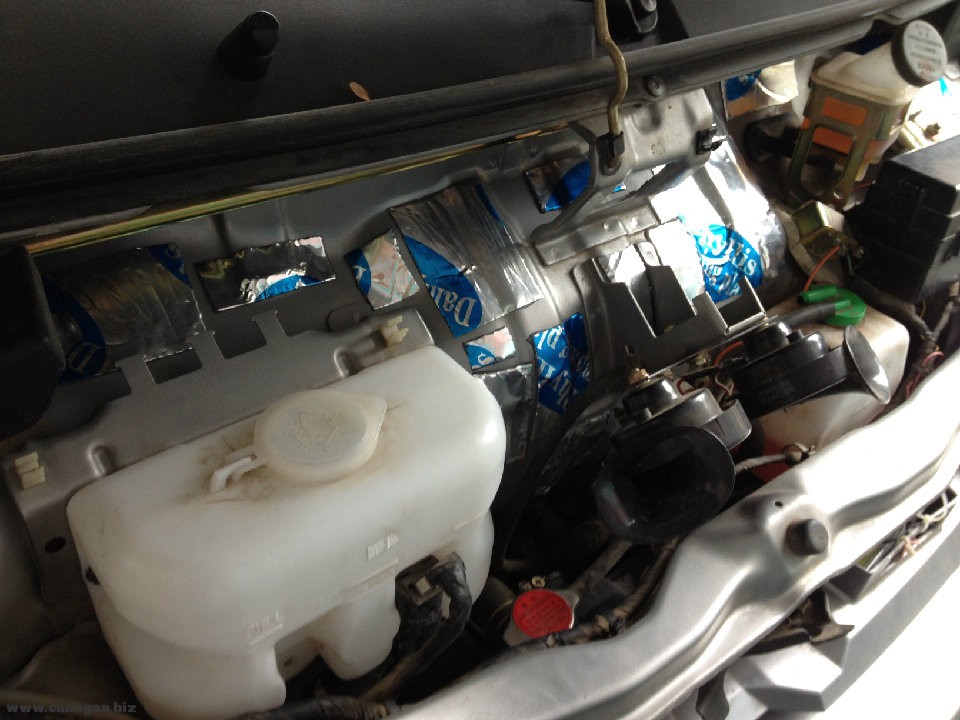

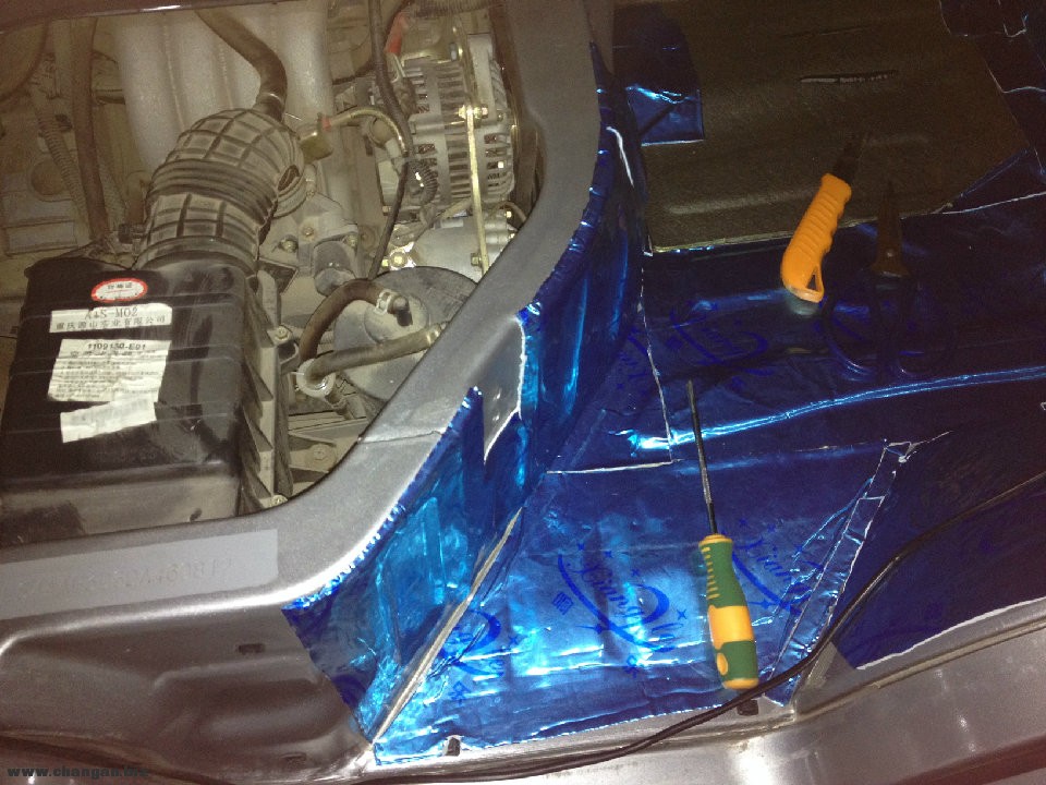

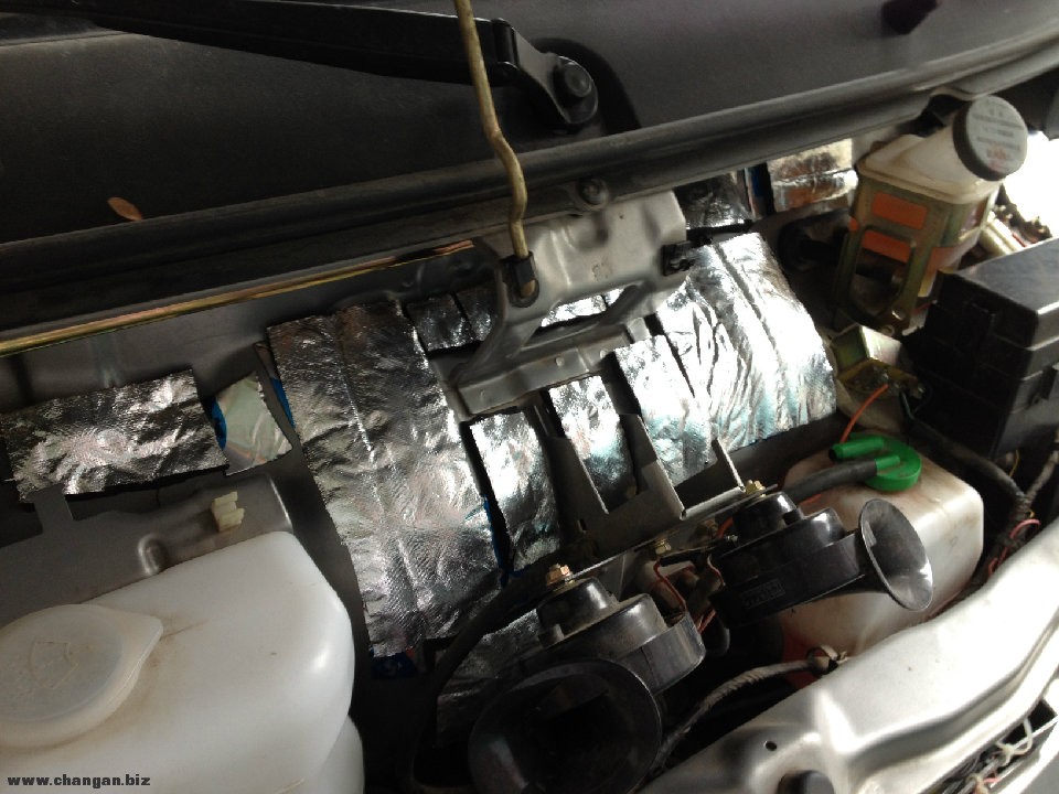

结束 开头说费用700 后来吧车门重新做了发动机舱 下来1000多了!!!

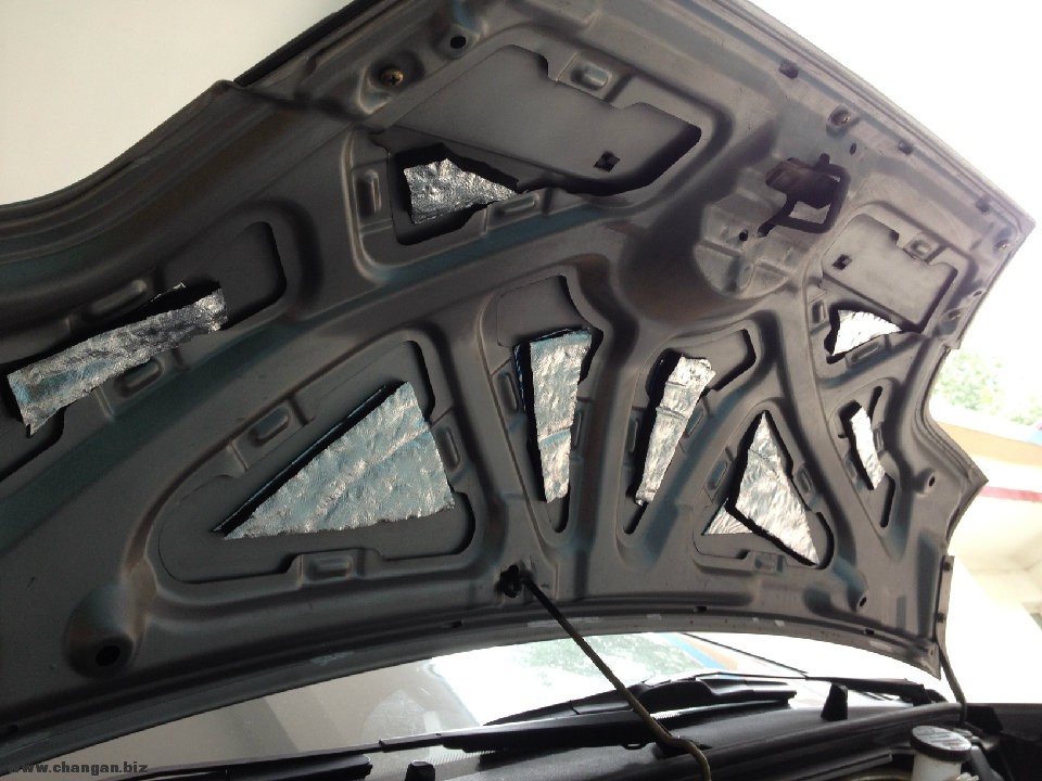

不错,我也在弄了,不过只搞了车厢,其它的慢慢搞,效果感觉很不错,走烂路没有了咣咣的声音了,看楼主的,车头盖那想不明白为什么是只贴了一点,三角不三角,四方不四方的,是为什么呢?

不错,大工程。我先搞了发动机仓。其他的有空慢慢搞了,

顶棚卡扣我下了上不上去!怎么弄才能进去 呀
使劲 不行 上铁锤使劲敲回去  详情 回复 发表于 2014-10-18 14:01

强大的 工程啊  楼主那个橙色面板 是怎么弄的
