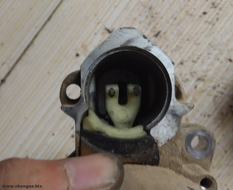

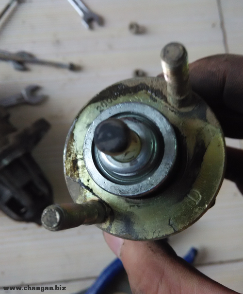

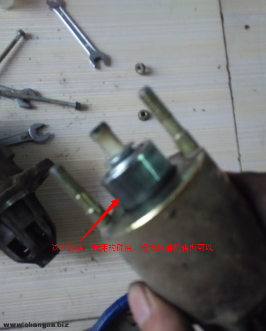

星光4500起动机吸拉开关保养!!

差不多 吸拉开关不工作  有时拿扳手敲敲就能用 因为那个吸拉部分有的是铝质的  时间长磨毛了就容易卡住了  特别是冬天 很不好用!!只做参考哈!!
发表于 2014-9-17 19:57:03 | 显示全部楼层
用硅油不会增加阻力吗?硅油有减速的效果,你要是点火后,磁铁开关会不会回位太慢打齿?
