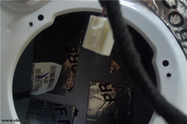

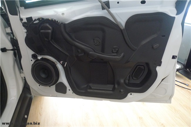

拆卸门板后可以看见有一层貌似泡沫的隔音棉,只能起到防水、防尘的作用,对隔音是没有什么效果的!
撕掉泡沫棉后,然后用毛巾对门板进行清洁!

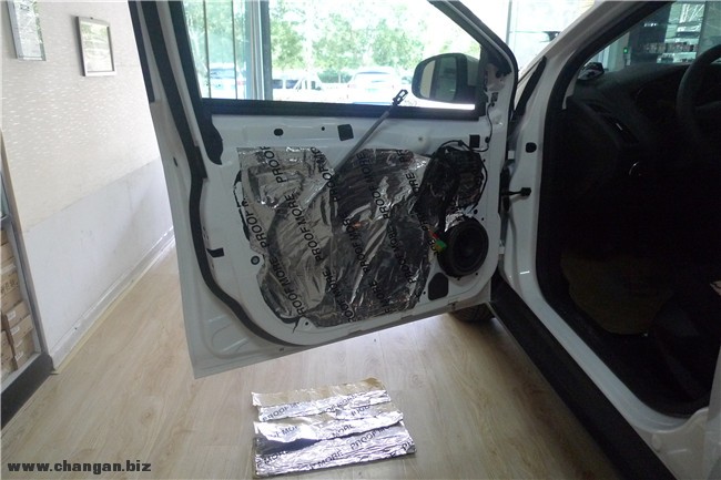

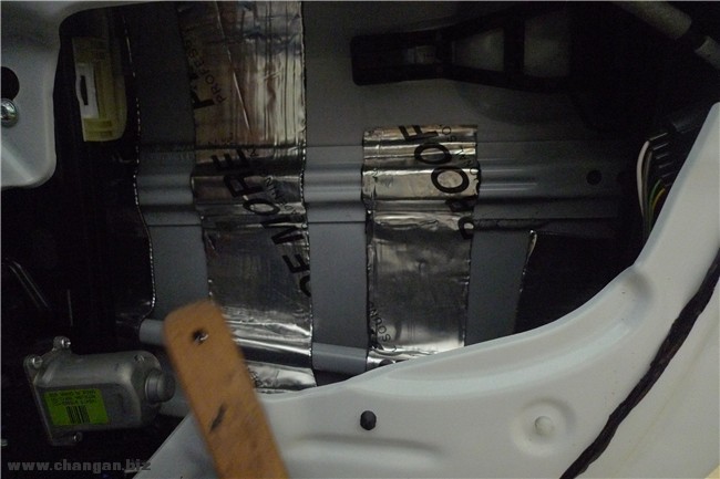

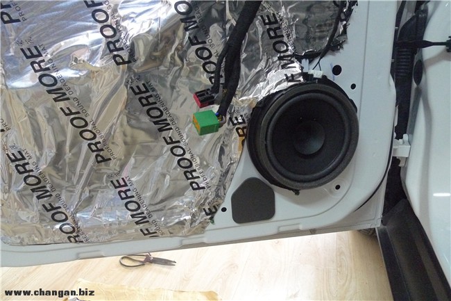

先来贴一层内层荣茂隔音,它是绿色环保丁基橡胶隔音材料,耐高温,在高温180度的情况下都正常使用,耐低温,零下30度的情况下,隔音材料的背胶都很有弹性,使用寿命非常长,
细节部分来个特写

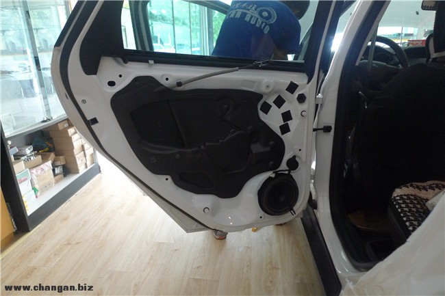

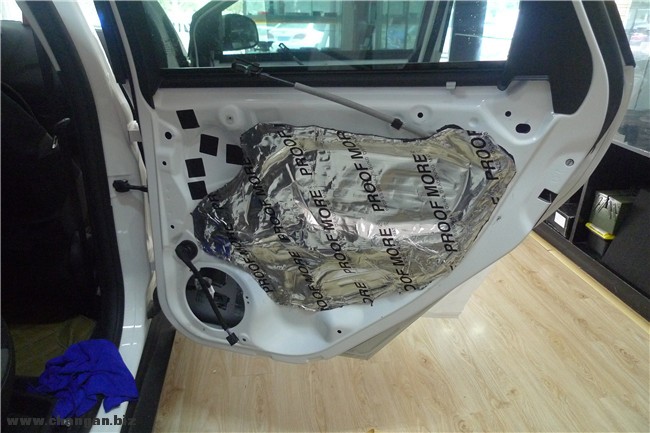

再在门板外面贴上整张止震板,这样双层隔音,能很好的抑制车门震动产生的噪音,同时使门板变的更加厚实

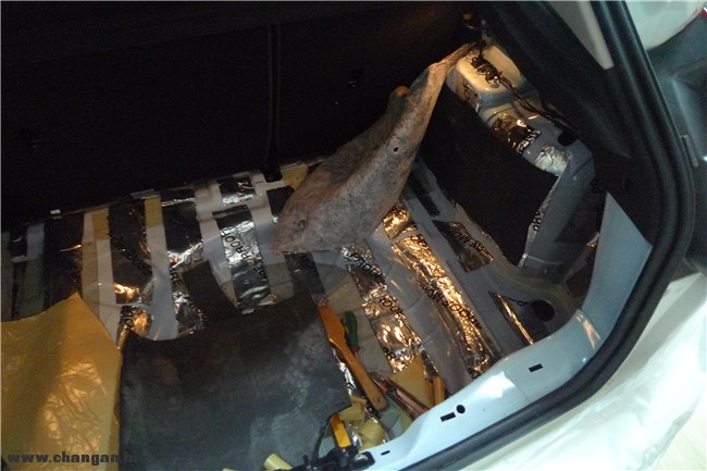

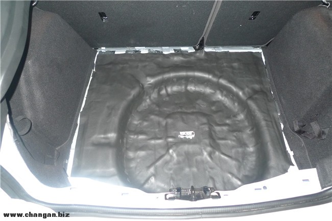

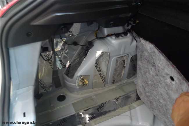

没做隔音的后尾箱,同样要先对后尾箱进行清洁工作!
后备箱隔音可以使大部分噪音被抑制,驱之车外,使车子的平稳性大幅增加,车辆减震缓冲性能明显提高!

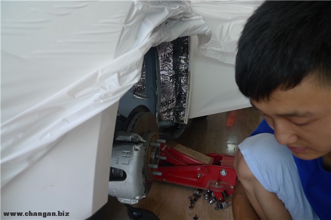

叶子板隔音操作步骤并不复杂,但是过程很麻烦。首先要分别将四个车轮拆卸下来,然后将轮眉内侧的翼子板挡板拆下,此时会露出轮眉内侧的钢板。
叶子板隔音可以有效的减少路噪的产生
