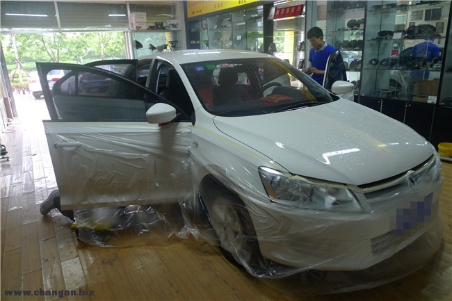

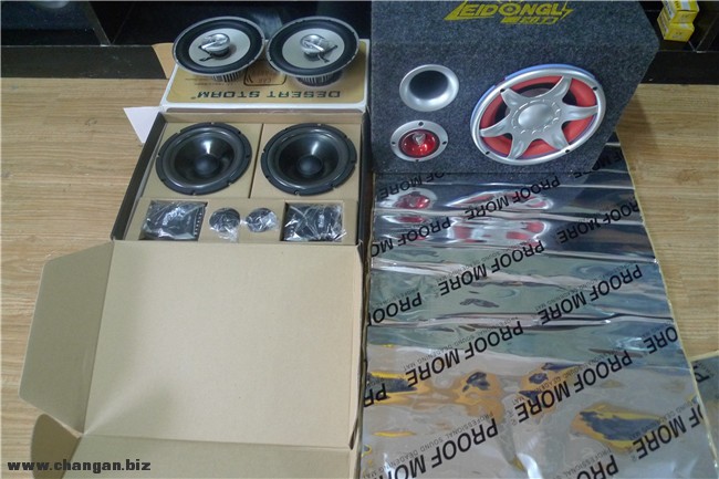

新桑塔纳在传承了这一经典品牌皮实耐用、稳定可靠的性能品质的同时,以更富活力的外形为这一品牌的内涵注入了更多时代的元素。是非常不错的一款车子,不过原车的音响对于喜爱听音乐的车友来说还是有点不足,今天车主就来到店里来对自己的爱车进行音响改装。
本次改装所需要的配置

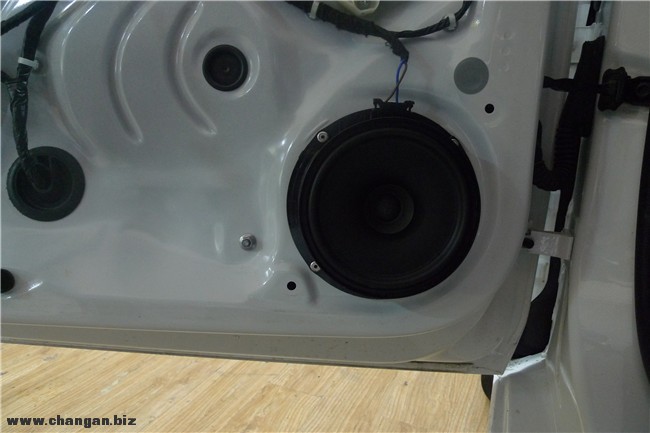

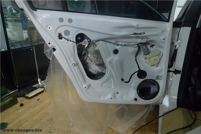

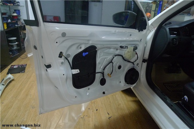

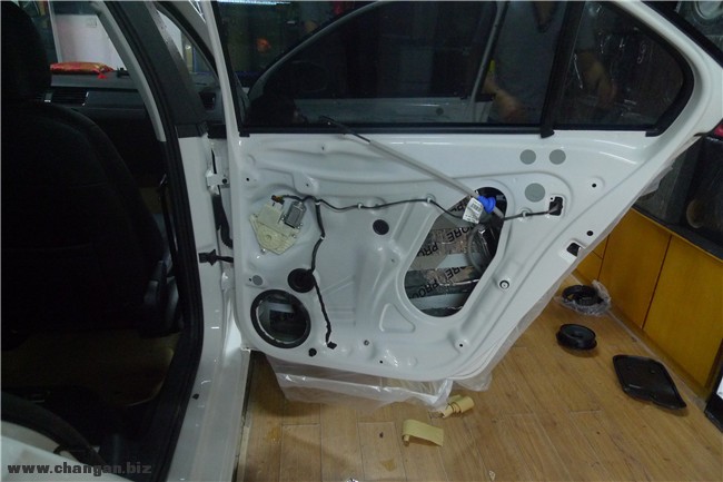

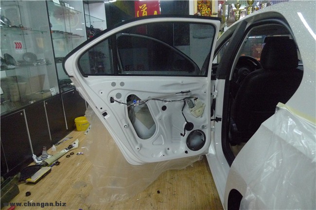

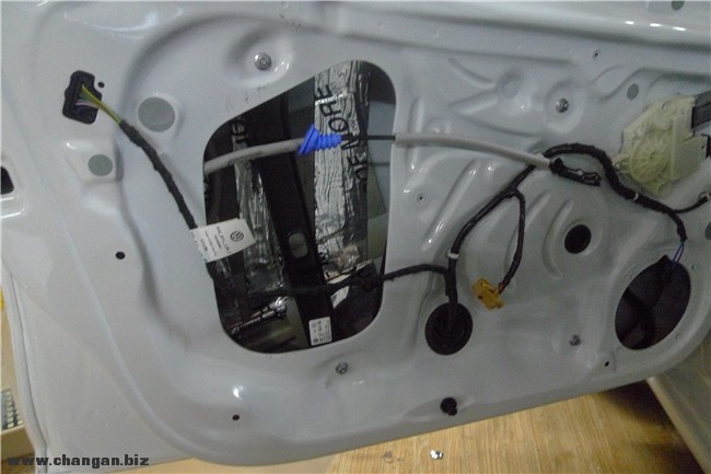

拆开原车门板还是挺厚实的

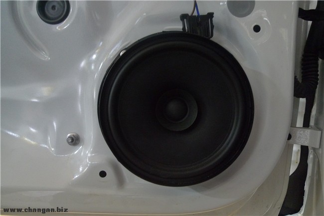

原车喇叭来个特写

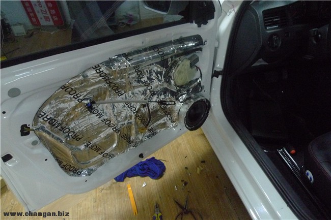

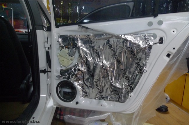

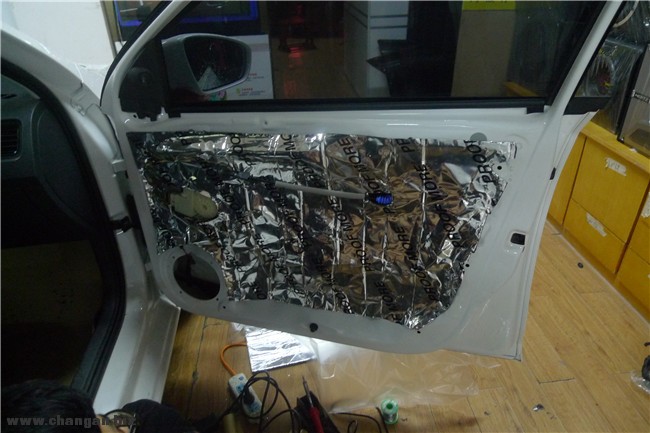

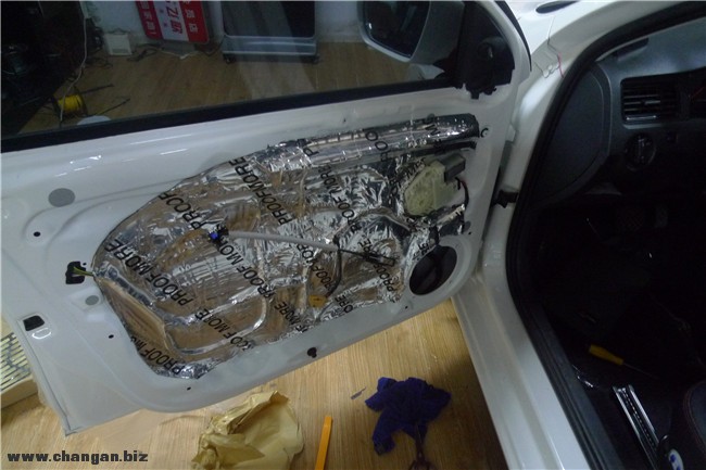

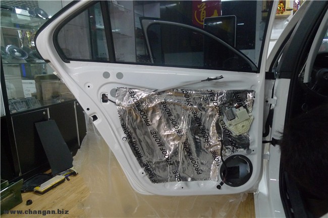

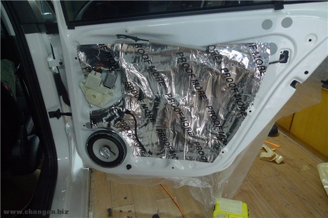

先做好车门位置的第一层隔音,在车门里层的铁皮上贴好一层荣茂隔音材料,特别要说一下荣茂隔音材料,为丁基减震复合材料,环保无异味,耐高温,恶劣气候下也不会龟裂变形,拥有很强的抗老化能力和防水性。

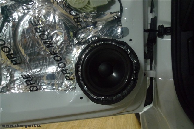

细节部分来个特写

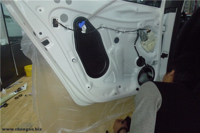

车门位置采用的是标准的双层隔音,里层贴好一层隔音材料之后,在外面的一层再贴上一层隔音材料,这样不仅可以有效的降低风噪和共振噪音的产生,提升车门的密封性,同时增加门板的厚度,开关车门的时候听上去如同高档车一般的声效,感觉车门更加厚重。而且会形成一个类似箱体的空间,有效的提升音响效果的发挥。

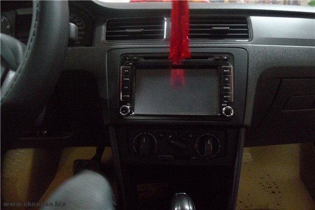

中控部分

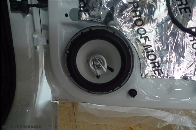

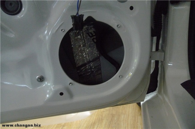

安装喇叭
安装好的265喇叭
