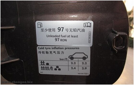

轿车轮胎的胎压值,一般在2.3~2.8BAR,只要在这个范围内,都是安全的。不过夏天气温高,汽车开动以后,本来在正常值范围内的胎压,实际可能会上升到3.0BAR以上。所以,夏天应在正常胎压范围内取偏低的胎压值,2.3~2.5BAR之间比较合适。
很多新手甚至老手都很纳闷:我的车胎压多少是正常?哪里才能查到?其实,除了说明书外,每一辆车上都会注明标准胎压值,大部分车友都没有去注意这个胎压数值所标示的地方。这个需要花点时间去找一下。大部分车会贴在驾驶室门上,也有些车会在后车门上,还有些车标注在油箱盖内。

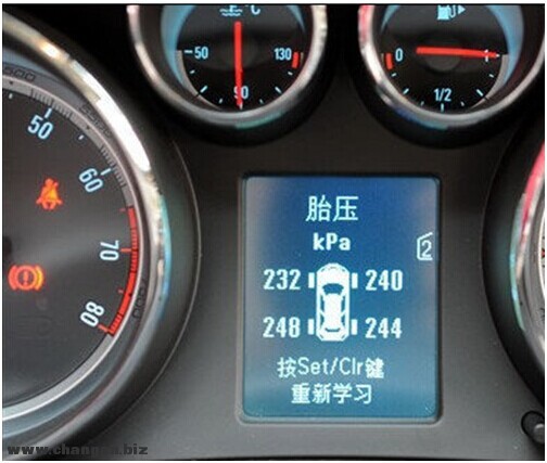

在正常情况下,车主都应该每个月检查一次胎压。有些车主工作非常繁忙,经常会忘了定期检查,那么最省心的方式还是随时监控胎压监测器的数值,一些高档的轿车原厂配备了胎压监测器,用汽车刹车系统上的速度传感器来比较四只轮胎的转动次数,它的原理是,如果其中一只轮胎胎压较低,这只轮胎的转动速度势必会比较快,通过车载电脑的计算,便可以得知轮胎的泄压状况。但缺点是无法做到4个轮胎胎压的实时显示。
没有配置胎压监测器的轿车,则应该购买直接式胎压监测系统,如铁将军胎压监测器,一目了然的体现胎压数值,实时的监测轮胎的压力和温度,当数值有变化,轮胎出现漏气、胎压过高或过低、温度过高等异常情况,终端会自动报警,那么也能确保轮胎能够及时的得到挽救,也最大程度的降低了行车安全上面的风险。而现在胎压监测器也非常方便,最新的外置式是可以通过接收器收发蓝牙信号与手机建立连接,直观体现胎压数据。
