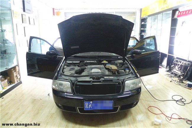

奥迪A6L车主却对车辆本身这套音响系统感到不是很满意,虽然不是纯粹意义上的发烧友,但对音乐车主有着自己独特的见解,A6L原车音响层次感较差,高音的清晰度不够。之所以音响升级的最终目的是为了自已所喜爱的音乐,能够通过音响系统尽可能的还原出真实的声音,本次音响升级之后整体效果听起来具备更加强烈的现场感,各频段音质效果更加分明。

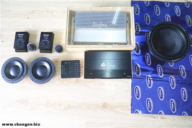

所有配置来个全家福

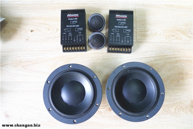

前声场:丹拿242两分频套装喇叭
功放:诗芬尼四路功放    路美1000.1单路功放  低音:路美10寸超低音
隔音:大能隔音材料
来个特写,这东西让人又爱又恨,没有人会抵挡住它的美,爱它的音质,恨他的价格!

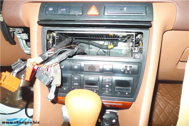

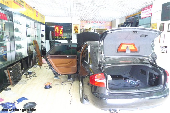

给大家呈现以下内饰吧,准备拆装门板了,全部都换了新的!

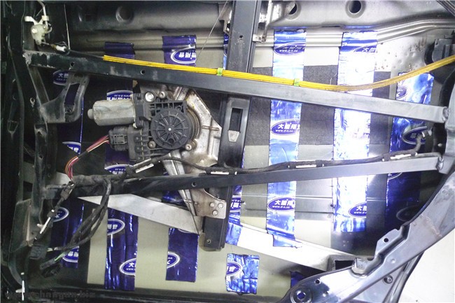

拆开的门板,有点不忍直视!  连个喇叭安装位都木有。。。。。防撞梁就这几根

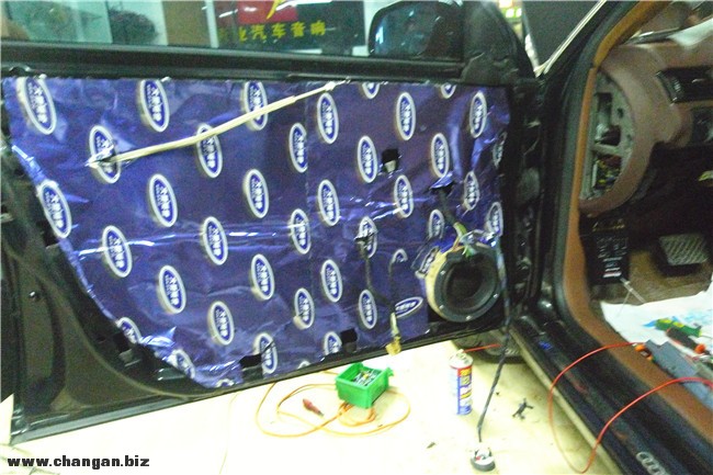

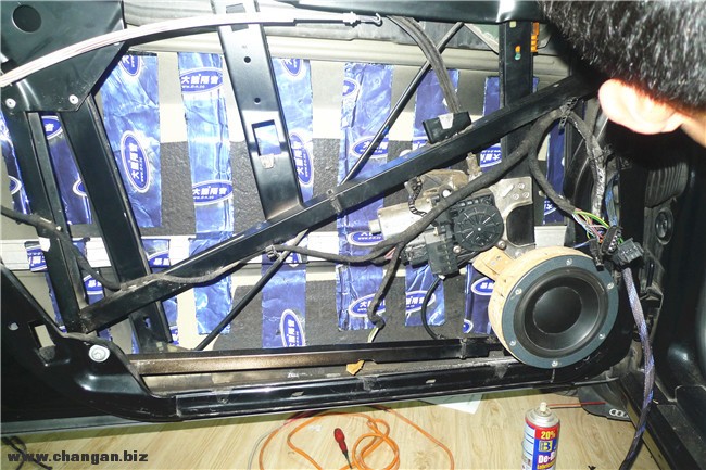

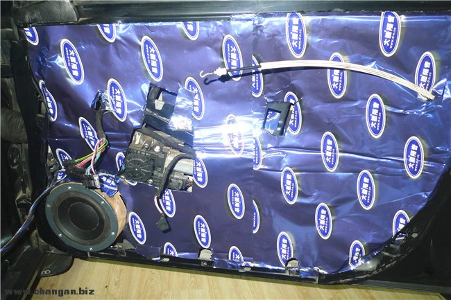

开始对门板进行隔音,里面贴上条形止振板,可以有效抑制钢板震动,从而减少噪音

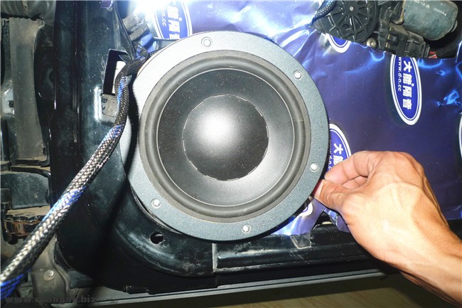

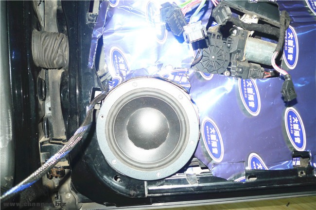

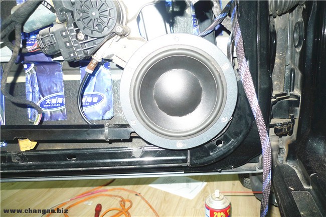

店家技师安装喇叭,光想办法固定这个喇叭用时得两个小时店家又没有电焊机,不然烧上一根防撞梁就O了

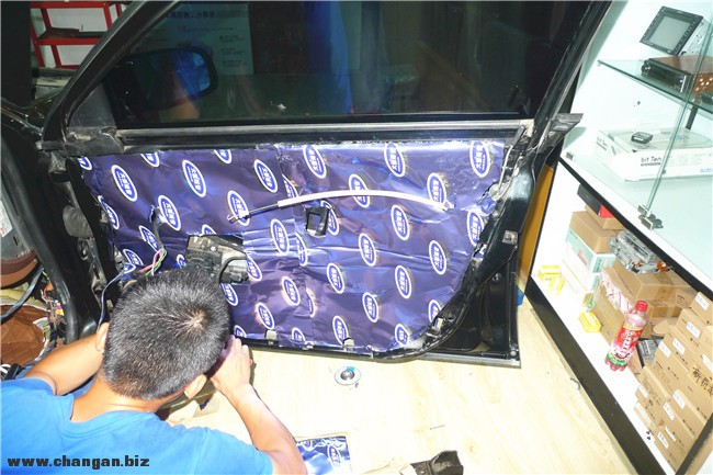

门板外层贴上整张止振板,使门板形成一个密闭的箱体!喇叭发挥的更好
丹拿来个特写

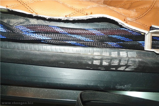

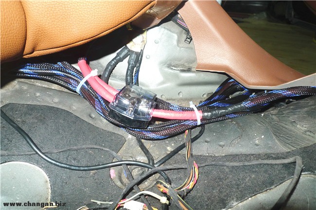

功放线材全部走的门板底下

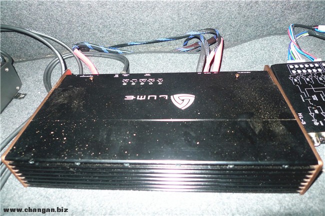

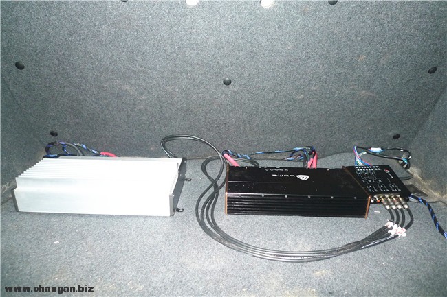

安装路美功放

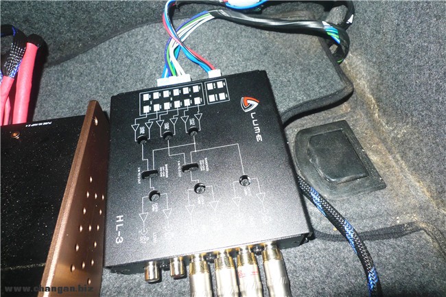

安装高转低

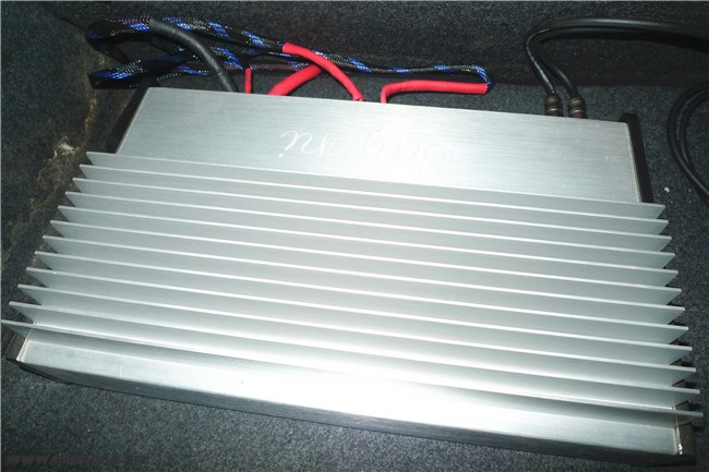

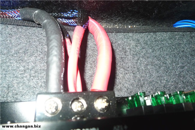

安装诗芬尼功放

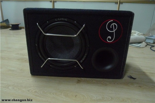

安装低音,店家技师现场做的箱体,现场用料,现场施工,根据低音计算容积以及尺寸。非常结实
