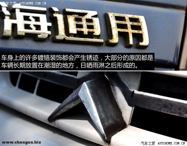

    目前我们所见到的镀铬装饰大部分都是在塑料件上电镀,金属镀铬装饰相对较少,因为塑料的重量轻,成本低,电镀效果也比较好。镀铬装饰上的霉点和锈迹是由于附着了霉腐微生物,或者长期受潮而形成的。我们目前生活的环境空气质量比较差,酸雨酸雾天气也非常频繁,受潮之后就会对镀铬材料形成腐蚀作用。

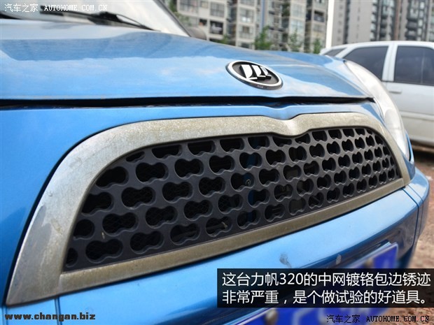

    既然我们说的是镀铬装饰上锈迹的去除,那么车身上的其他覆盖材料就不在我们的讨论范围中。由于身边亲朋同事的车都没有镀铬装饰非常脏的,所以我们选择了一个露天停车场中,一台放了很久的车,选题与品牌和车型无关。

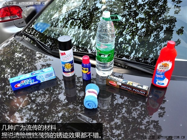

除锈材料介绍:
    我们选取的材料一共有5种,它们分别是牙膏、洁厕灵、化油器清洗剂、WD-40防锈润滑剂和擦铜膏。这些都是在汽车之家各车型论坛中,对于除去镀铬锈迹效果最好的的材料,网友们都说效果好。这些材料都是非常容易购买到的,而在电商网站上购买价格会更有优势,品种也更丰富齐全。
    我们选择的五种材料里面,最便宜的还是牙膏和洁厕灵两种,它们随处可见,几乎家家户户都有,价格基本都在10元以内。而另外三种材料的价格都接近30元,相对前两者来说成本更高一些。

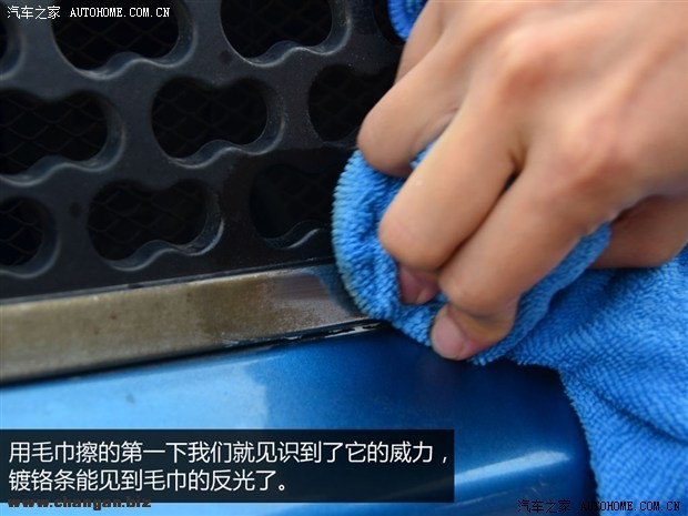

    下面我们将开始试验,这个过程非常简单,就是用毛巾沾上相应的材料进行擦拭,这肯定也是大家喜欢的方式,简单便捷,随时随地都可以开展这项“工作”。不过为了效果更好,大家在开始之前还是先洗个车吧。当然,这类材料如擦铜膏和化油器清洗剂等,都有一定的腐蚀性,在开始操作之前还是戴一双手套比较好。

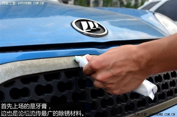

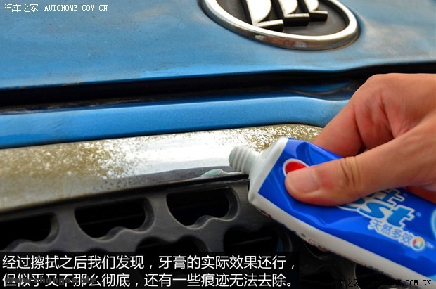

试验材料一:牙膏
在许多民间口口相传的小常识中,牙膏是非常容易出现的一种物品,它除了最基本的清洁口腔这个功能以外,传说还可以祛痘、消炎,功能真是非常丰富,而同时它对各类物品的清洁能力也是有目共睹的,所以我们把它加入进来。

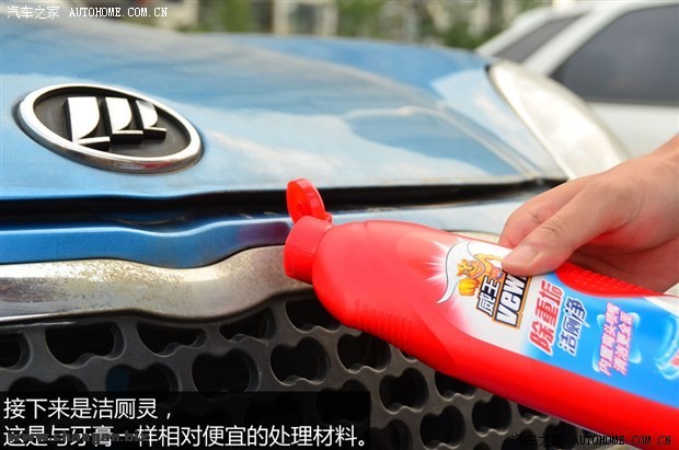

试验材料二:洁厕灵
洁厕灵加入到我们所选的材料中,是因为它在汽车之家论坛与除锈相关的话题中,大家都有所提及,所以我们也是非常好奇它的效果到底怎么样。

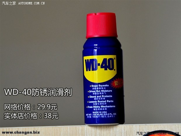

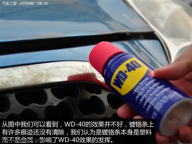

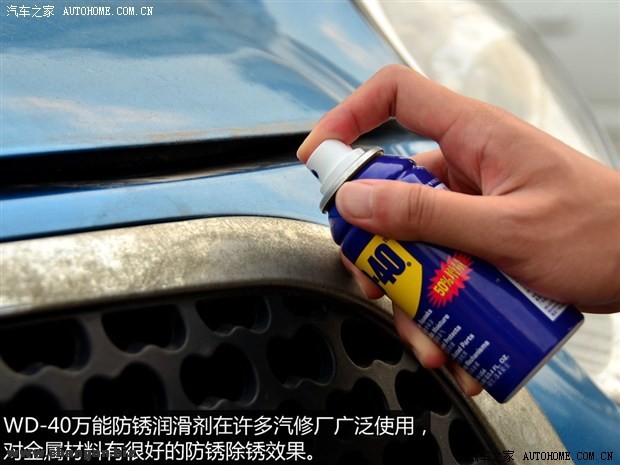

试验材料三:WD-40万能防锈剂
WD-40防锈剂是我们在网络上搜寻相关防锈产品的时候找到的,从官方资料来看,它对金属有极强的表面亲和力和渗透性,能渗透到金属毛细孔内部100%排除水分及湿气,形成极薄的致密保护膜,以隔绝湿气和空气,有效解决金属“由内而外”的生锈问题。也许它最大的作用是“防锈”,而不是我们这一次所需要的“除锈”。

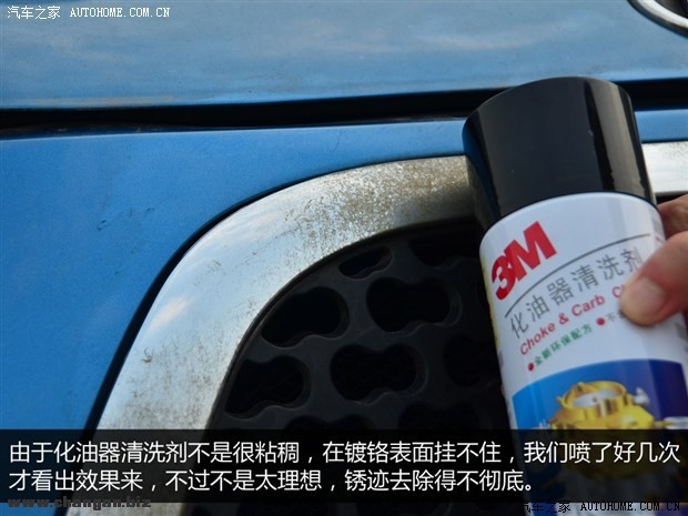

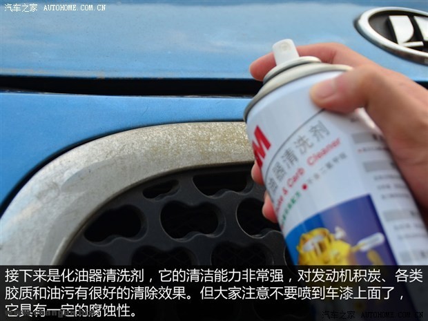

试验材料四:化油器清洗剂
化油器清洗剂在汽车修理行业几乎是万能的清洁用品,但凡有油渍、胶渍等顽固污渍,都可以先用它去除。但需要注意的问题它的腐蚀性较强,对汽车漆面也有一定的影响,所以在操作的时候一定不要喷到车漆上了。

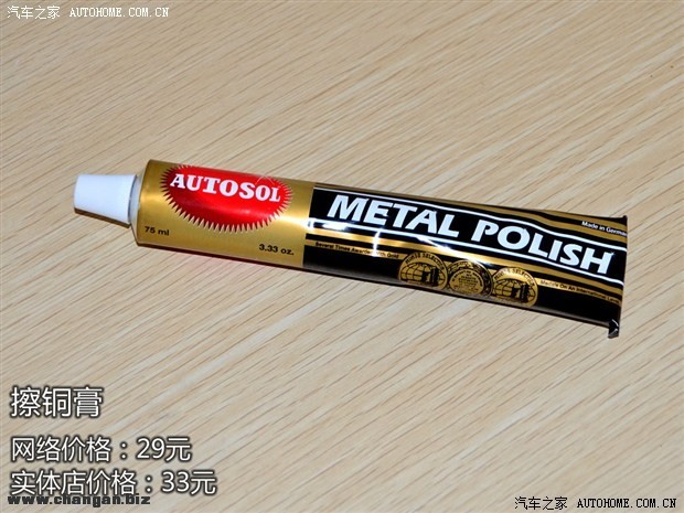

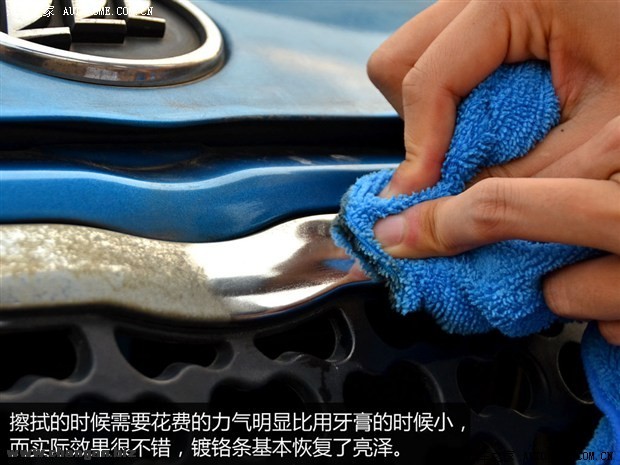

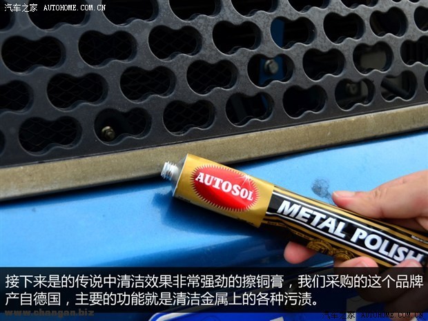

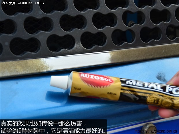

试验材料五:擦铜膏
擦铜膏的来源与WD-40防锈剂一样,都是电商推荐的产品。我们选择的这个牌子产自德国,对绝大部分金属材料上的锈迹有非常好的清除效果。

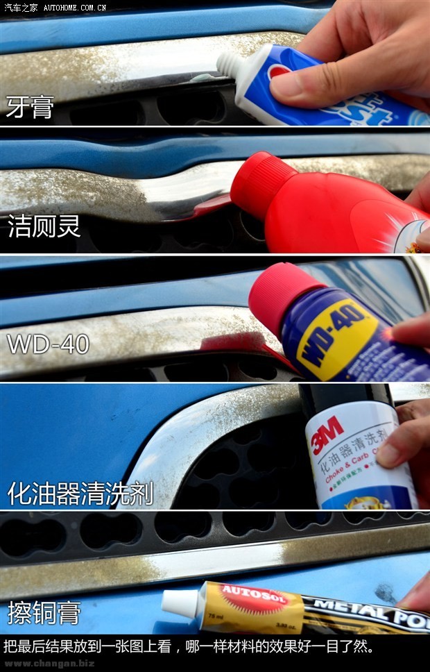

    看到这里,大家应该能知道什么产品是最方便实惠的了吧?对,就是我们卫生间里必须用到的洁厕灵!它的价格比较低,一瓶200ml的价格不超过10元,购买也方便,小区附近的便利店或者百货店就有。同样可以使用的还有牙膏,它的清洁效果比洁厕灵差一些,但也是可以应付下来的。如果发现自己的车镀铬装饰生锈了,拿上洁厕灵或者牙膏,再配合小毛巾就可以自己做清洁了,真是实惠方便的楷模。
除锈材料详细情况
名称价格购买渠道优点缺点推荐指数
牙膏
8元(支)网络/实体店随处可见,家家户户都有,成本低。除锈效果一般
洁厕灵11.8元(瓶)网络/实体店随处可见,家家户户都有,成本低。
WD-40防锈剂29.9元(瓶)网络/实体店主打功能是防锈除锈效果最差不推荐
化油器清洗剂29元(瓶)网络/实体店清洁能力强除锈效果一般,价格稍高。不推荐
擦铜膏29元(支)网络除锈效果最好价格稍高,购买不方便。不推荐
    对于其他3种产品,擦铜膏也有着非常突出的清洁效果,但遗憾的是它的价格稍贵,基本在30元左右/支,除锈膏目前主要的销售渠道还是在网络上,实体店中则很难见到它的身影,购买不方便,所以尽管效果好,我们也不是特别推荐它。剩余的化油器清洗剂和WD-40防锈润滑剂的清洁效果并不能令人满意,所以就直接都pass掉了。(文/图/摄 汽车之家 沈诚)
