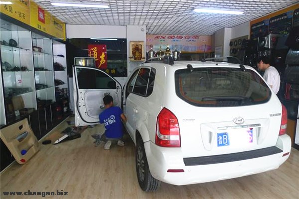

途胜那顺畅的线条,大气的外形一直深受广大车主所喜爱。外形来说,灰常时尚且动感,轮廓分明、刚中带柔的车身线条使整车透露着几分欧洲车的气息,短促的尾部更造就出一个年轻动感的整体风格,成为了众车的焦点。简洁的内饰,实用的配置,不得不承认这是一辆很不错的车子。唯一一点遗憾就是原车的音响效果令人很不满意。所以大部分车友都会选择对爱车音响进行改装,今天我们店就迎来一位途胜的车主来给他的爱车做一下音响改装。

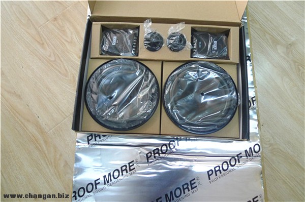

本次升级所需要的配置

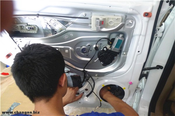

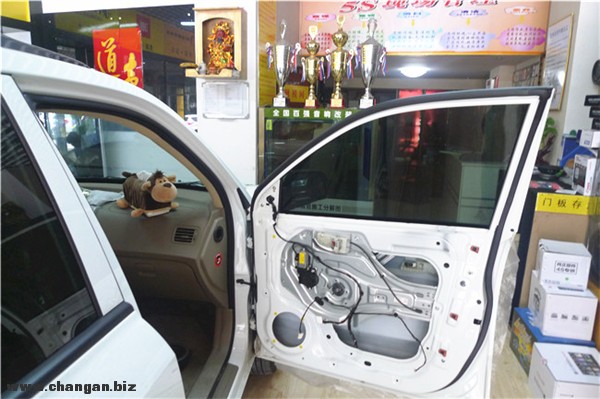

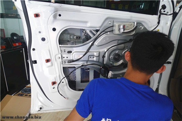

首先对车门进行拆卸,车门采用的是双层隔音,首先先拆车门, 拆开车门门板后,我们可以看到里面只有一层薄薄的白色微透明的防水膜,这样的防水膜给人的感觉,薄如蝉翼,一捅就破的薄弱感。这样薄弱的防水膜只能起到防水的作用,对于抑制噪音的作用微乎其微,可以说是毫无作用。

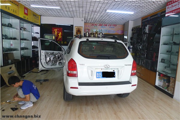

撕掉防水膜门板显的更加的单薄

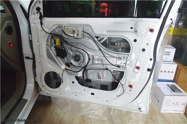

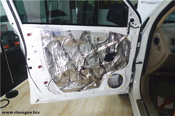

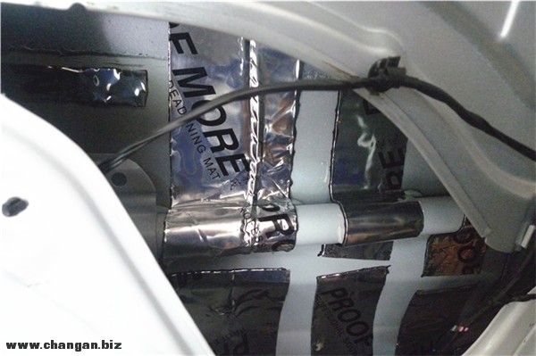

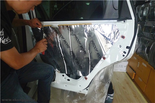

擦拭干净车门,先在车门里面贴一层荣茂减震板。
细节部分来个特写

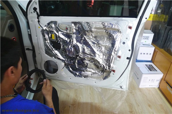

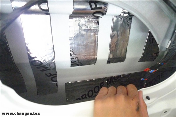

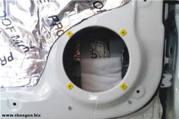

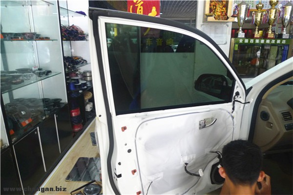

车门里层隔音后,再裁剪合适尺寸的荣茂减震板在外面贴上一层,车门双层荣茂隔音能更加有效地抑制车门外噪音向车内传入,加强车门钣金厚实感,并且能让车门形成一个类似密封箱体的空间,提升音效。

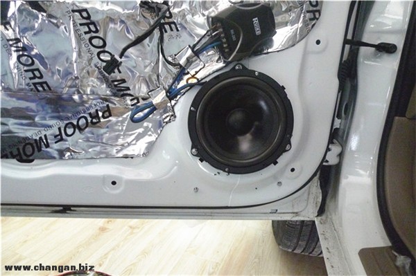

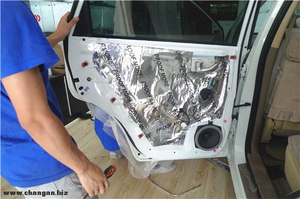

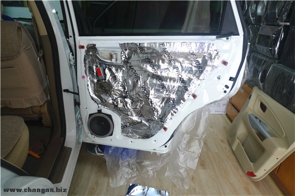

做好车门双层荣茂隔音后,开始安装喇叭,先用木垫圈固定,防水罩也要加装,这样做可以起到密封、抗震、防水的作用,提升音效,防水下雨或者洗车的时候有水进入喇叭,损害喇叭。
安装好的喇叭来个特写
改装完成,提交作业
