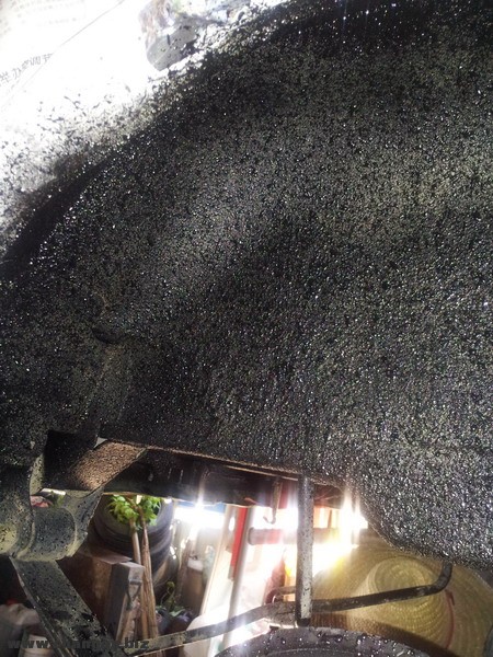

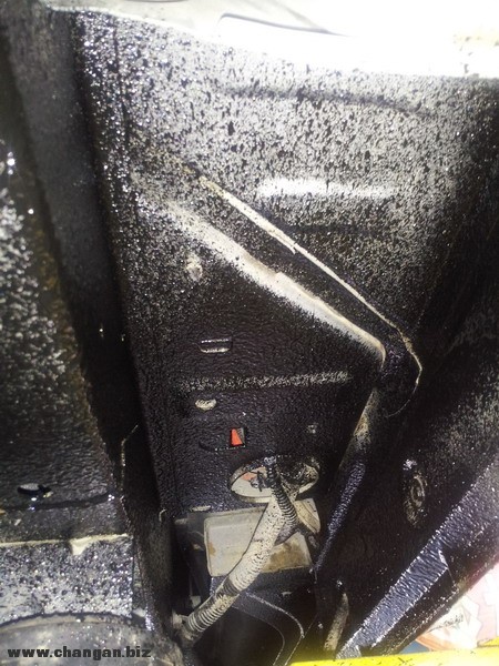

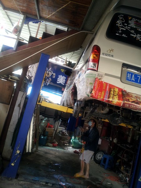

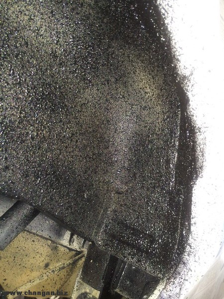

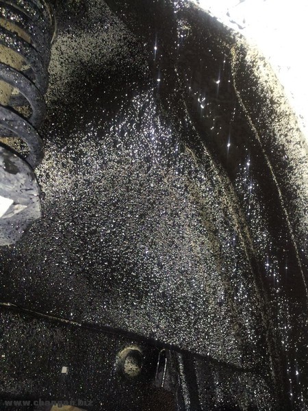

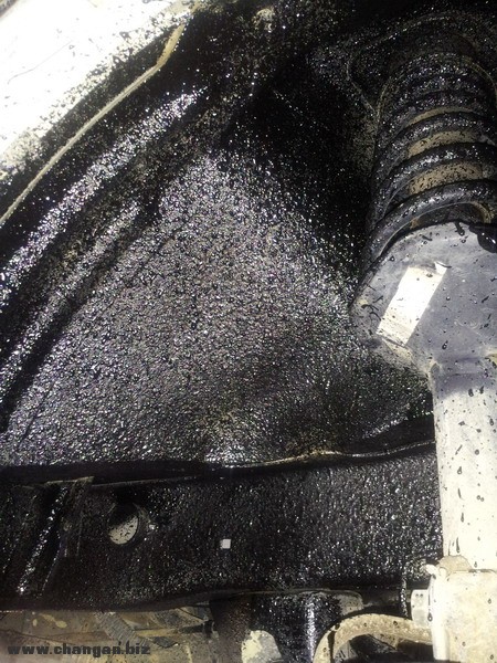

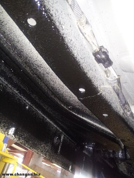

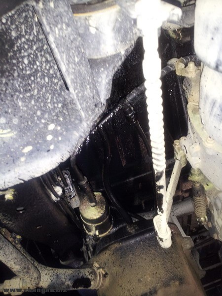

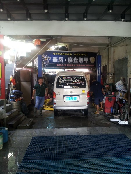

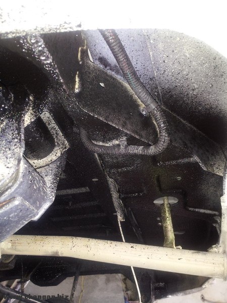

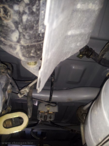

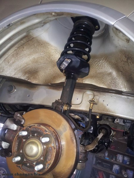

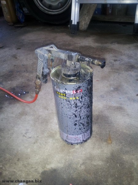

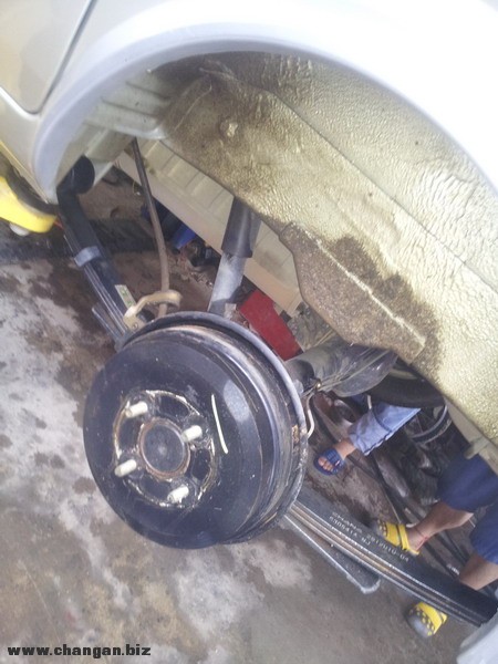

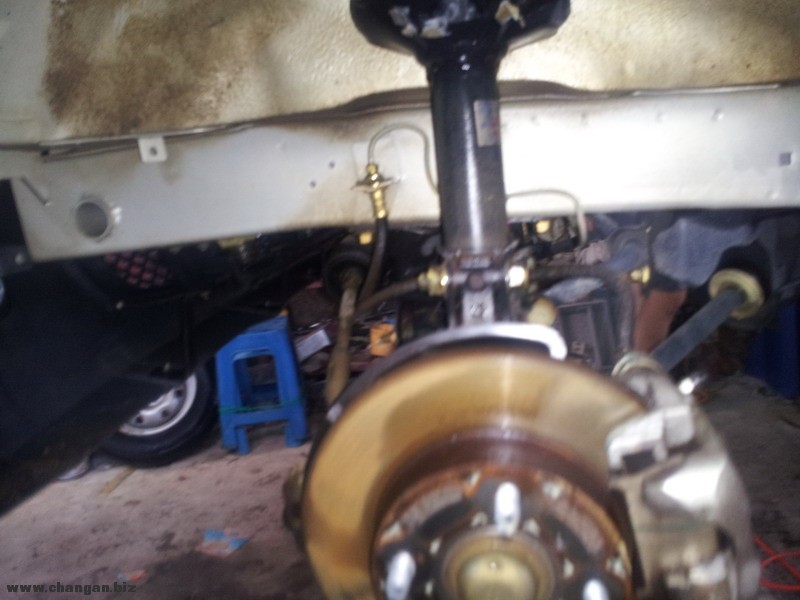

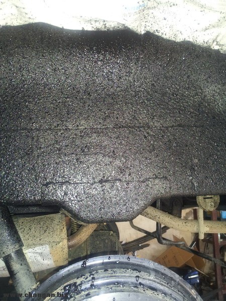

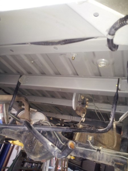

不要小看这层底盘装甲,我个人感觉,减少了躁音30-50%,过减速带和烂路没有了底盘原有的共震,花了650米,贵了,但一直在看着厂里弄了5个小时,底盘也清理的相当干净,个人觉得值了,底盘装甲没有升降机的话建议不要自己,很脏,喷得到处都是

喷太少了至少要看不到钢板接缝

我也想厚点,但人家不干啊,还说喷厚了,NND

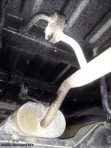

你去的地方也不专业,排气管喷上去你开长途会烧起来的·············快点刮掉

额就那几滴,没那么严重吧,我明天看看

发动机高温部位严禁喷涂,底盘装甲也算是一类塑胶,我自己只喷了4个轮毂包

发动机没喷,排气管只是喷到一丁点,开了300公里了,应该安全了
