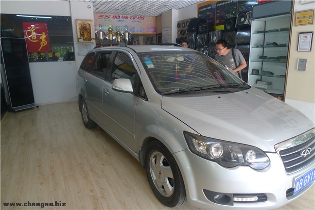

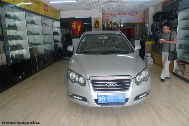

来张靓照

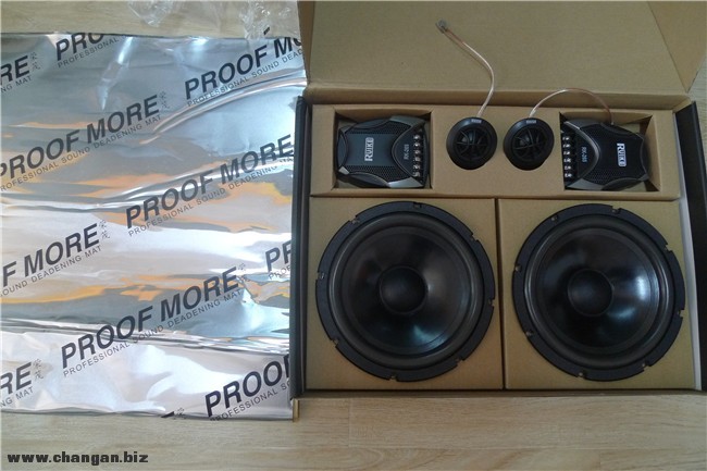

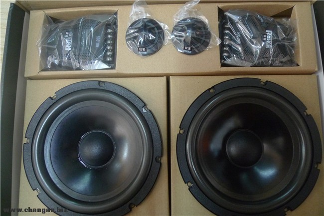

本次升级所需要的配置

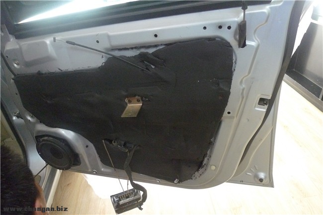

拆开后的原车车门

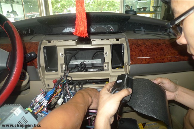

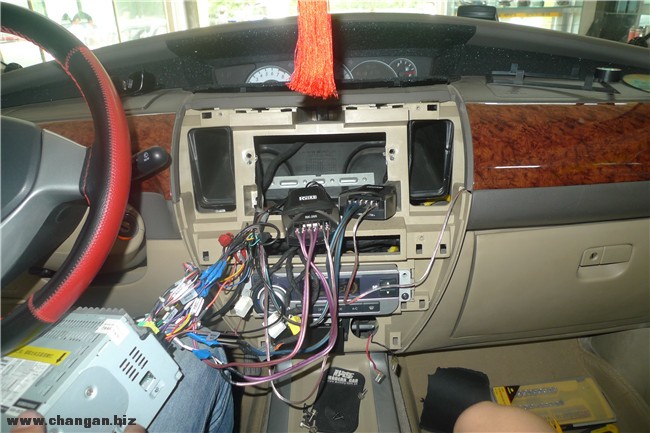

对中控部分进行处理

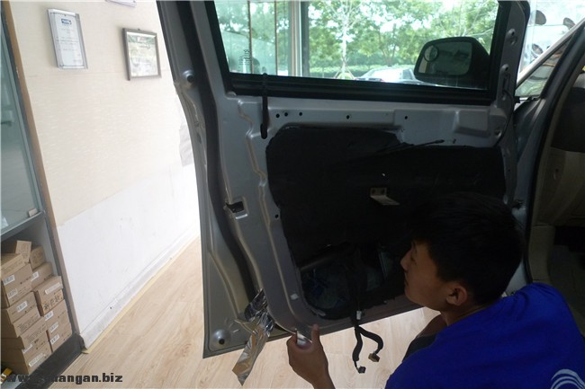

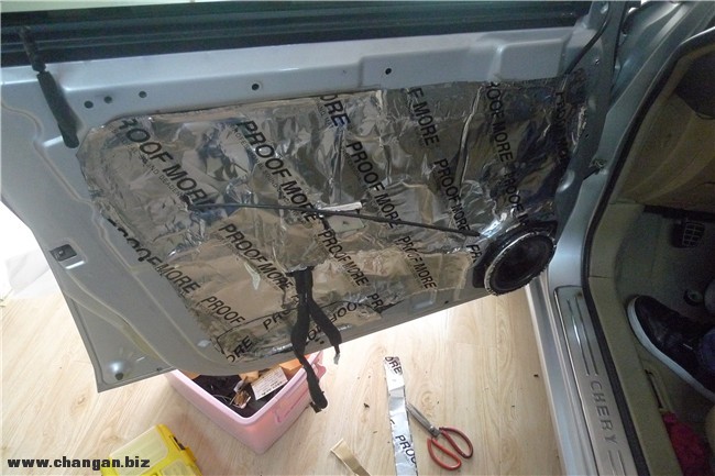

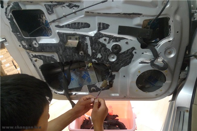

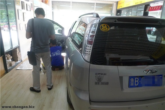

车门位置做标准的双层隔音,先在车门里层贴装一层隔音材料。

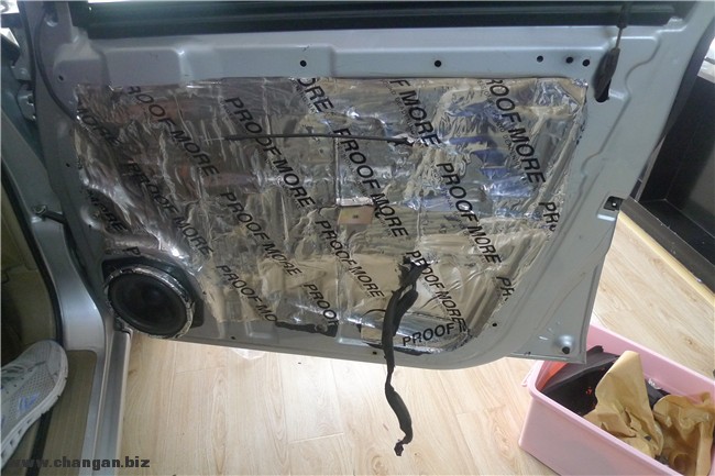

然后在车门外层再贴装一层隔音,这样就做好了车门位置的双层隔音,可以有效的降低风噪和共振噪音,在开关车门的时候还会感觉到车门变得更加厚实有料了。隔音完成后开始安装喇叭

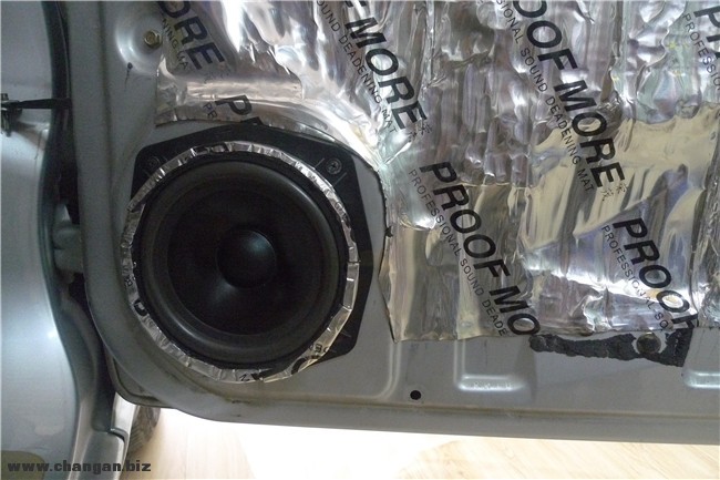

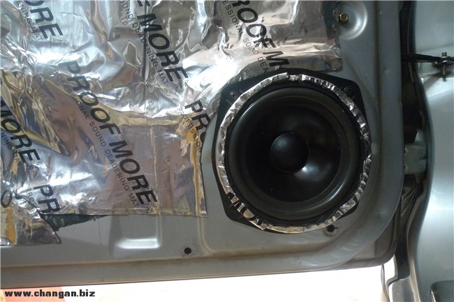

安装好的喇叭来个特写

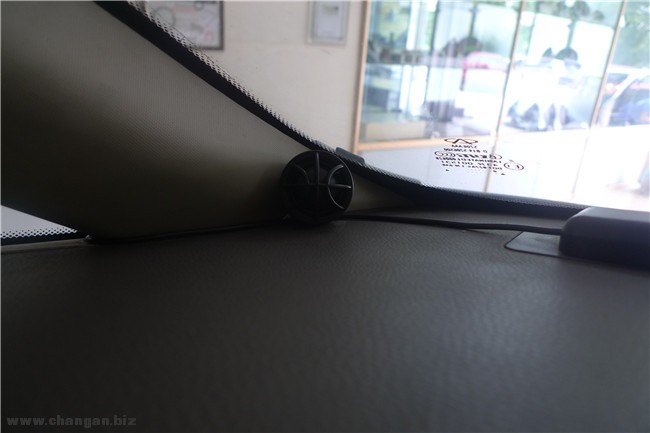

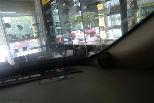

安装高音
改装完成,提交作业。
