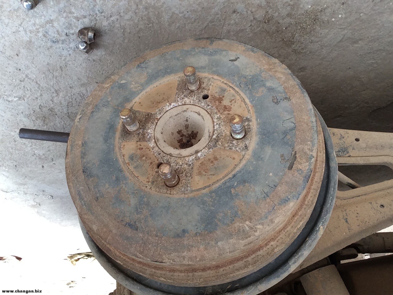

求救:后轮补胎时让人家给卸坏了一个螺栓

 楼主| 发表于 2014-8-22 12:03:00 | 显示全部楼层
这样的,谁拆过的说说呀!

发表于 2014-8-22 13:14:26 | 显示全部楼层
只有更换半轴,别无办法,新半轴大概150元,未含轴承轴套,可以考虑用拆车半轴。

就这点事还要换半轴?哥们儿你也忒有钱了  详情 回复 发表于 2014-8-22 14:41

发表于 2014-8-22 14:44:06 | 显示全部楼层
刹车鼓的盖子拿下来,然后把背面的圆盖也拿下来,就看到四颗轮胎螺丝了,把坏的那颗切割掉,换上新的就ok
发表于 2014-8-22 14:51:30 | 显示全部楼层
把刹车片拆掉。把半轴拆出来。换个螺丝上去就好了

发表于 2014-8-22 21:07:08 | 显示全部楼层
那个螺丝敲得掉的,还有专门的螺丝卖呢。
