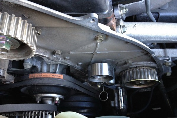

  汽车发动机是汽车脑部,如果发动机坏,就等于一部汽车都没用。汽车每天到要在马路上奔跑,时间长的话,可能会导致发动机皮带磨损或者老化,所以车主一般过一段时间,就要开始检查皮带,以免造成不必要的麻烦。
  汽车维修针对汽车发动机皮带磨损和预防老化,都有定义的,在定义机前端罕见根皮带,各个皮带都承担著首要的结果。在提议机上,经由皮带传动驱动各类辅机运转,例如空调器的收缩机、动力转向油泵、交流发电机等。假设皮带断裂了,或许出现了打滑,都将使相关的辅机损掉功用,或使其功用下降,然后影响到汽车的正常运用。
  皮带的反省方法十分简单。首先反省皮带的张力,这时可以用拇指,强力地按压2个皮带轮中间的皮带。按压力约为10kg左右,假设皮带的压下量在10mm左右,则认为皮带张力敲适合。假设压下量过大,则认为皮带的张力缺乏。假设皮带几乎不出现压下量,则认为皮带的张力过大。张力缺乏时,皮带很随便出现打滑。张力过大时,很随便损伤各类辅机的轴承。为此,应该把相关的调整螺母或螺栓拧松,把皮带的张力调整到最佳的形状。
  除此之外,汽车维修还必需留心皮带的磨损情况。旧皮带磨损严肃,使皮带和皮带轮的接触面积锐减。这时只需用力一压皮带,皮带就深深地下沉到皮带轮的槽内。皮带的橡胶还有一个老化问题,假设皮带橡胶严肃老化,必需及时地改换新皮带。
