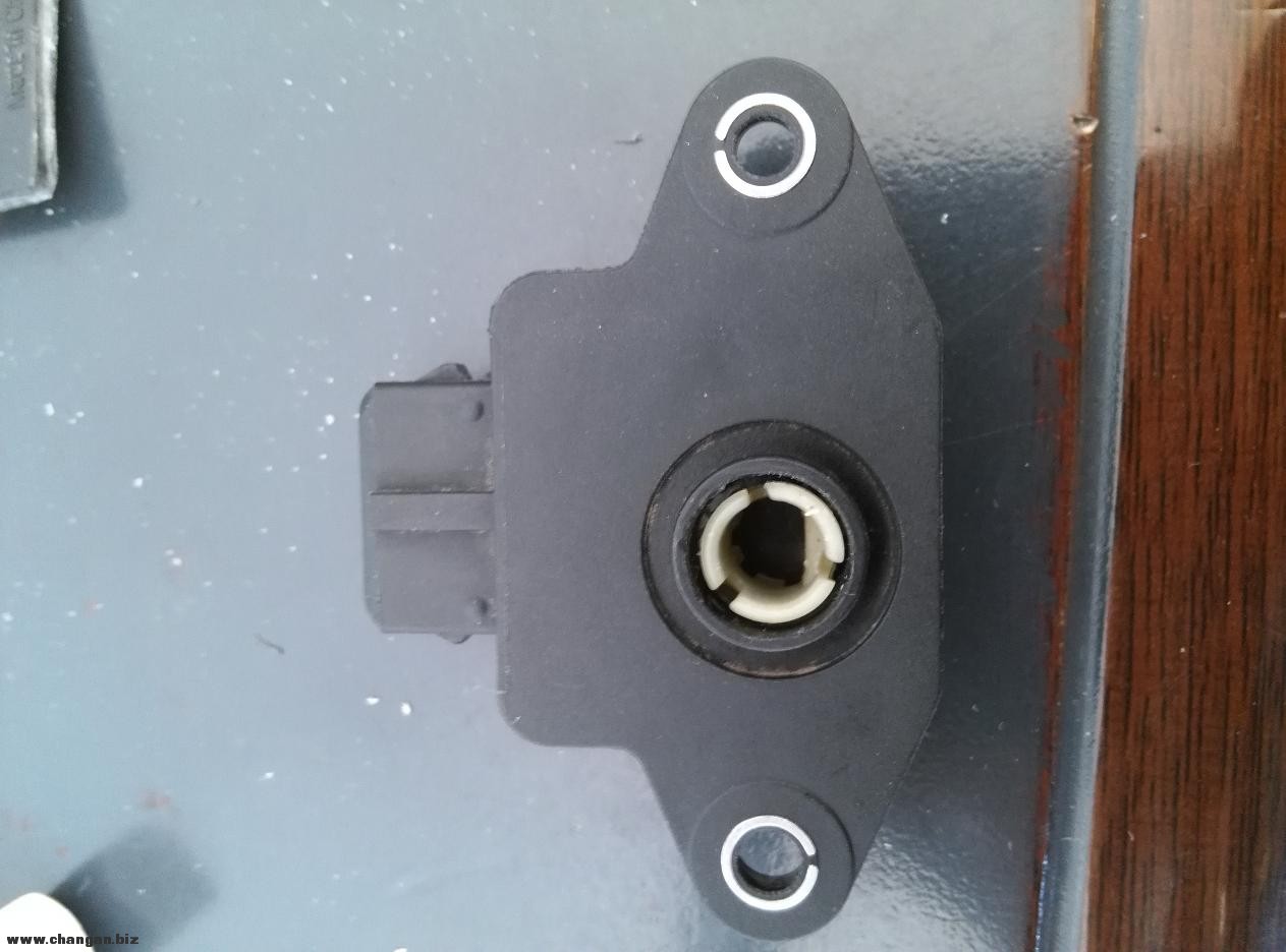

自己修星2的节气门位置传感器
发表于 2014-7-31 21:27:45 | 显示全部楼层 |阅读模式
 楼主| 发表于 2014-7-31 21:30:08 | 显示全部楼层

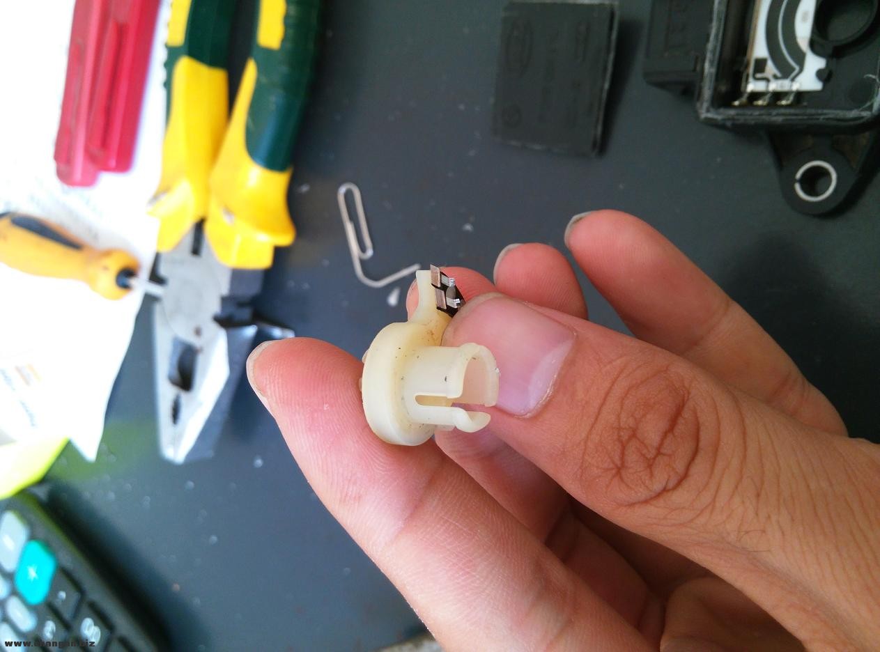

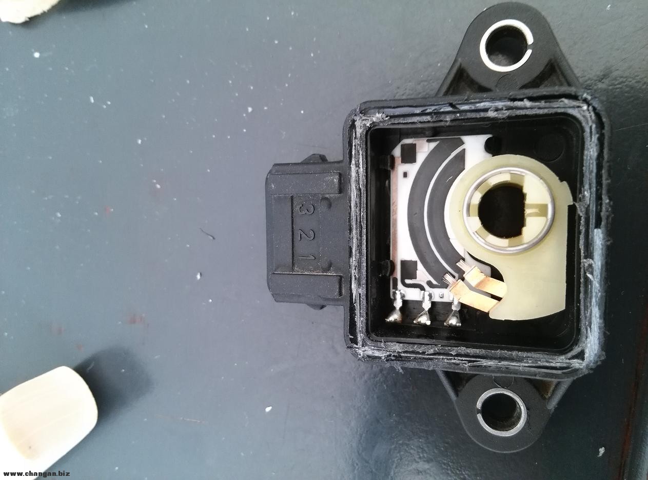

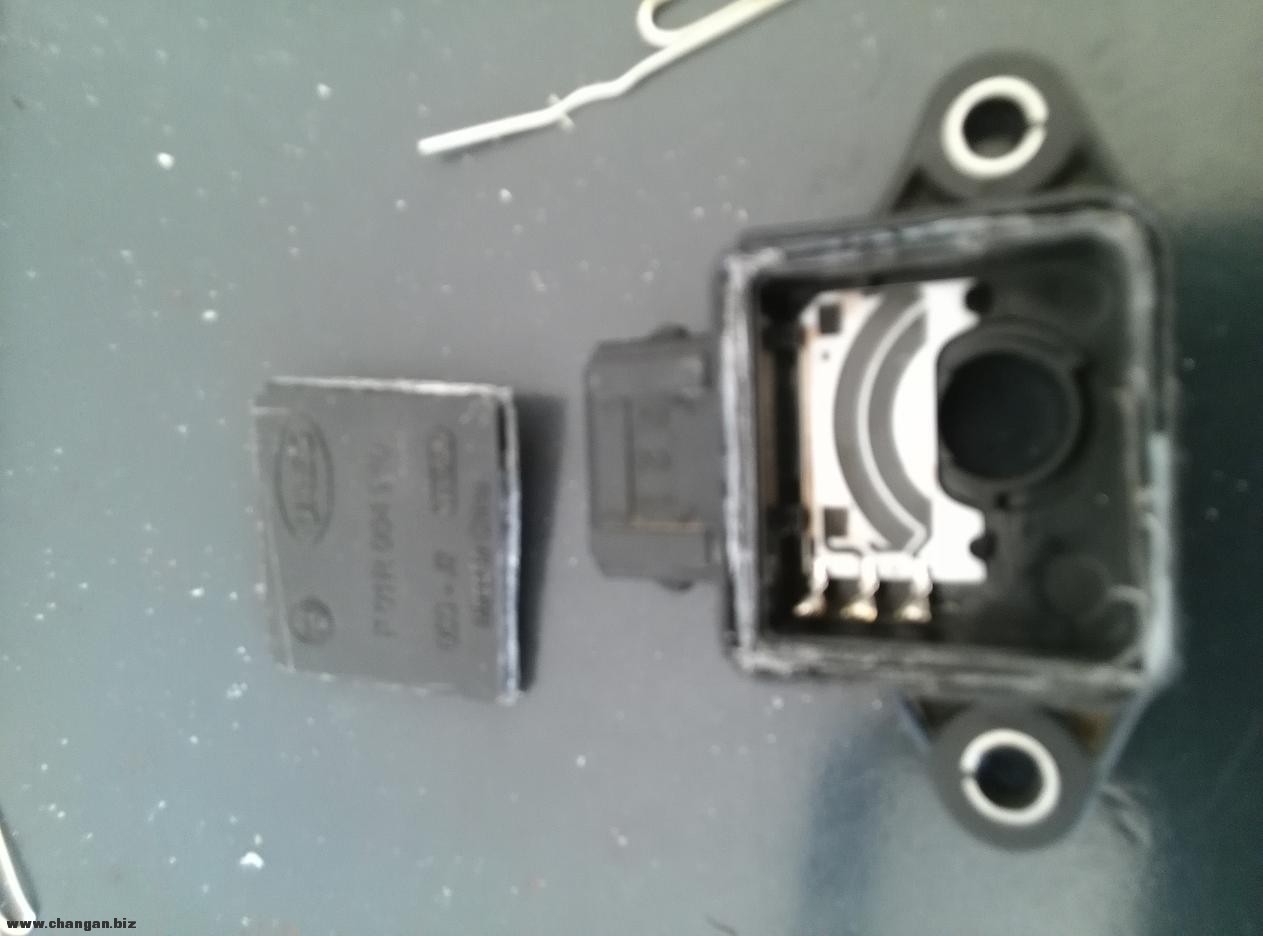

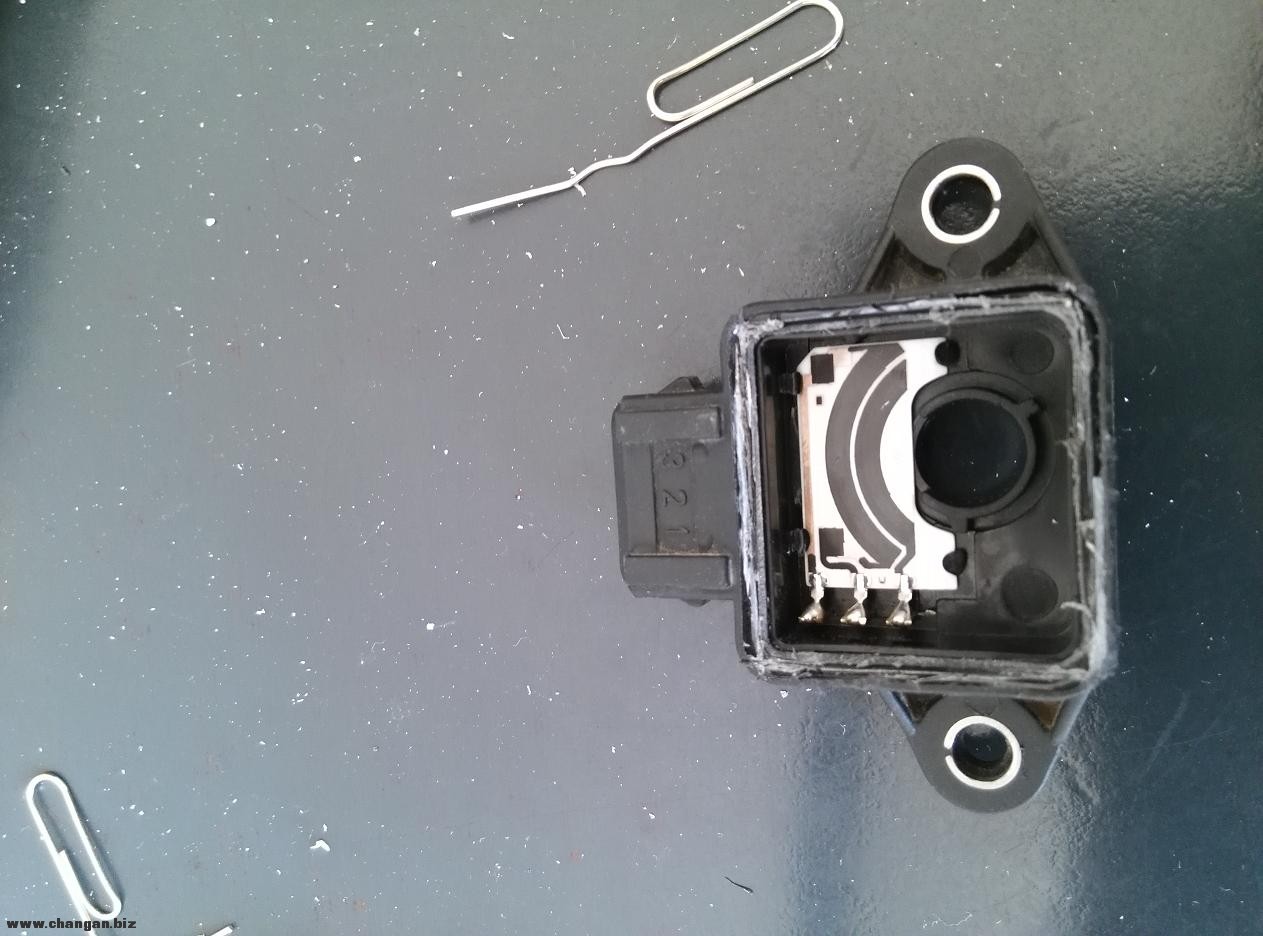

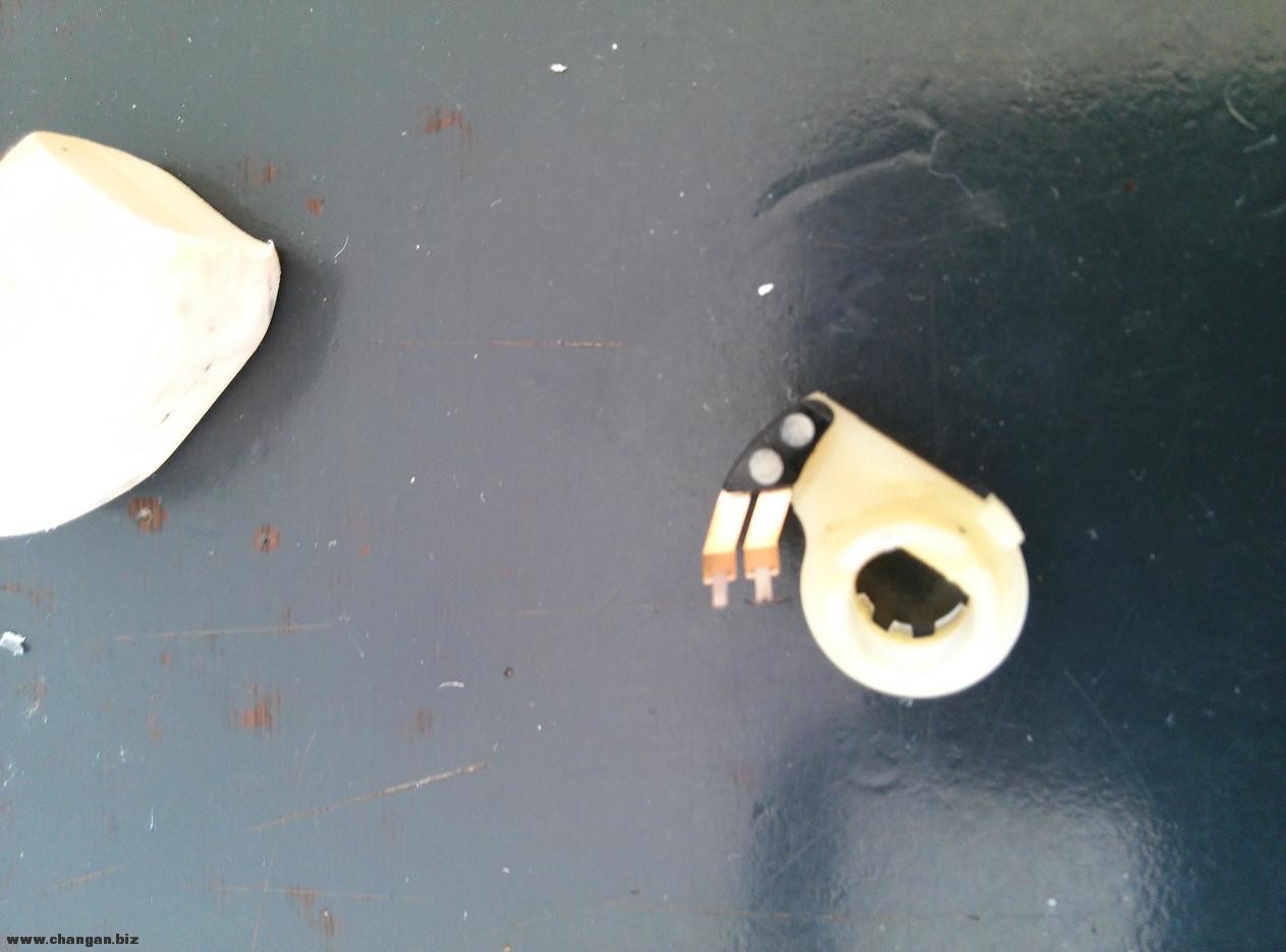

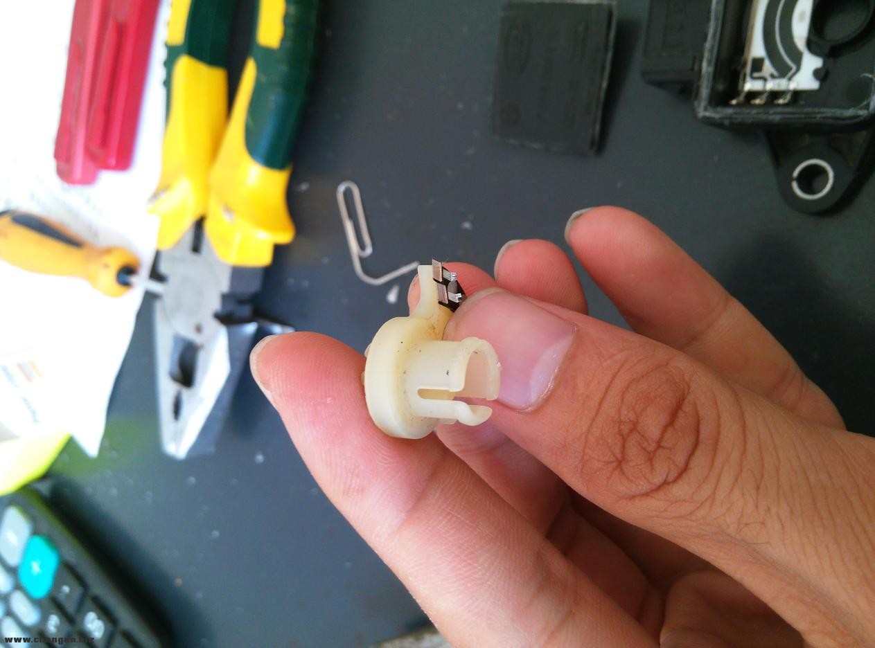

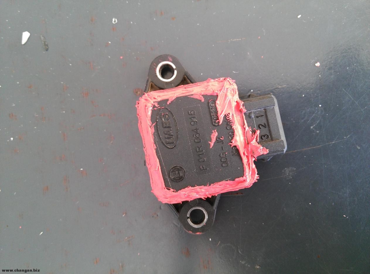

第一次发图怎么顺序全倒了,简单来说吧就是把传感器盖子用刀子划开,把里面的铜片弯曲角度加大,方便触电与变阻电路接触
发表于 2014-7-31 21:36:00 | 显示全部楼层
只要碳膜完好触点接触良好就可以。       赞!!!!!!!!!!!!!
 楼主| 发表于 2014-7-31 21:49:47 | 显示全部楼层
是的,简单的变阻器,没有修之前转轴松的很,担心接触不好,其实买一个也不贵,修修练手,开长安时间久了,开车的师傅就变成修车的师傅了

修完没有效果,呵呵,看来不是节气门传感器的事,不修换了又白花钱了,修了省钱了
