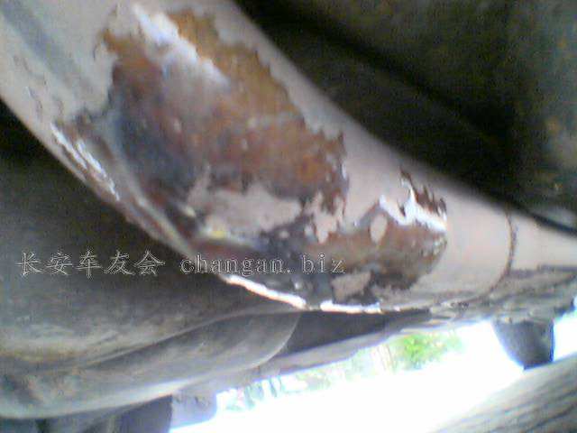

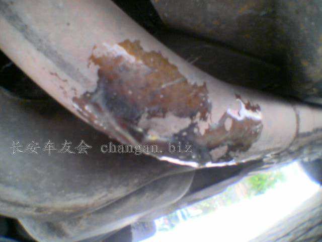

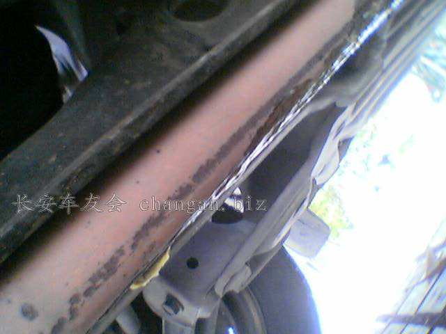

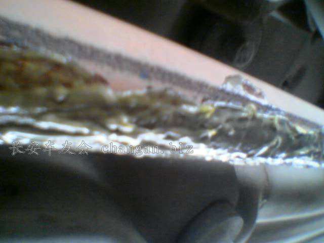

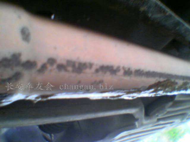

       昨晚一通电话直达飞鱼,一系列的可能问题都一一受到飞鱼指点,铭记在心后是一眠到天明啊。今天早上彻底检查,飞鱼说的都一一排除以后就开始挠头了。这时候手上的螺丝刀掉车底下了,于是伏身去捡。(关键啦。。。。。)猛的看见排气管上粘着一些淡黄色的胶状物(如图),开始以为是漏变速箱油或者其他什么油,检查后不是,用纸巾擦了点一闻———就是这个味儿!!可这是什么呢?看啊看啊,发现有一块特别大的,抹下来一看————塑料胶袋。呵呵,到这里问题查出了。因为今天是热车检查的(因为热车就臭),所以还没清除,不知大家有什么办法可以彻底清除塑料胶袋,麻烦给个注意。

这种情况我也发生过,是排气管温度高,粘住路边的塑料纸造成的....开始我也没发现,后来车子上升降台,才发现的.没事
