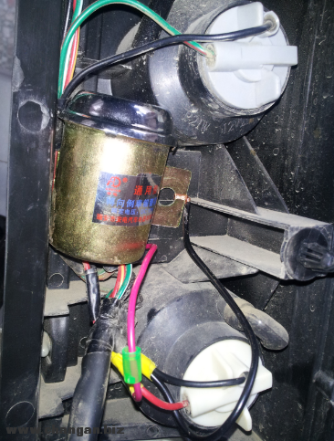

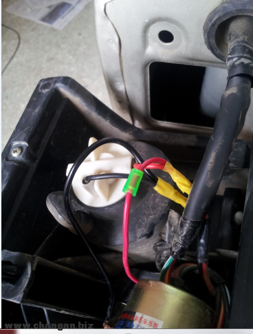

因本人耳朵不太灵光,经常性打了方向灯不记得回也听不到继电器的响声,没办法只好在某宝上找到这个蜂鸣器,把一个装在尾灯里,能让别人听到滴、滴、滴声音,注意正在倒车,一个装在闪光继电旁边、闪光继电有三个脚,接2个就可能打左右2边灯都响滴、滴、滴,就注意回灯了,这是解决本人的小问题,大家别喷我哈,谢谢 1.png
后灯接线
后灯接线

后面的是装在倒车灯上了吗?
 楼主| 发表于 2014-7-30 23:24:28 | 显示全部楼层
元氏长安专卖 发表于 2014-7-30 21:43
后面的是装在倒车灯上了吗?
是的,蜂鸣器就2条线接上倒车灯的线就行了

倒车灯的蜂鸣器就2条线接上倒车灯的线就行了,转向灯的接在左避震上面有个闪光继电器上,闪光继电器有三个脚,接2个脚就行,这个得自己试接了
