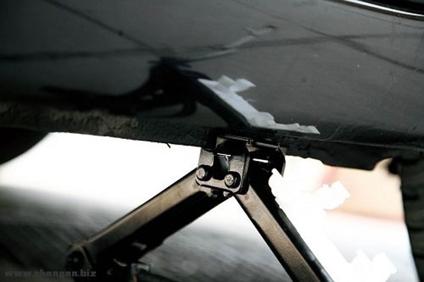

  车辆被千斤顶顶起时,决不能启动发动机,因为发动机的振动或车轮的转动,都会使车辆从千斤顶上滑下来造成危险。
  各种车型的汽车为确保安全,使用千斤顶时一般都有固定的位置,不能用千斤顶支在保险杆、横梁等部位。
  汽车维修人员千万不能在没有支撑的车辆车下工作,更换车轮时,乘客不能逗留在车上,因为他们的运动可能引起车辆从千斤顶上滑落下来。
  如果在换胎时没有千斤顶,可根据拆换轮胎的位置的不同,采取不同的应急措施。
  拆换双轮的外侧轮胎时,可使车的内轮停在垫有适当高度的木块或石头上,使外轮胎悬空更换。要注意拉紧手制动和塞好前轮。
  拆换前轮胎或后内轮胎时,用石头或砖头将车的前轴和后桥垫稳,在要拆的轮胎下面挖坑,使轮胎悬空可更换。
