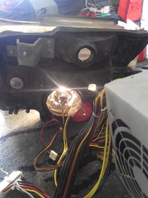

昨天大雨 大灯进水了 烘烤中 有图

不需要拆下来吧,直接打开大灯开关,一会就好了
发表于 2014-7-27 11:07:32 | 显示全部楼层
不拆下来直接打开大灯烘干需要很长时间的,因为大灯里边是封闭空间,受热后会在内壁形成一层水雾,但出不来。应该先取下灯泡,用一根小皮管儿伸进去,将水抽出在烘干。

嗯。里面有不少水。我是倒出来的

那你的水也太多了、、、、、
发表于 2014-7-28 09:54:51 | 显示全部楼层
不是全封闭的吗?水是怎么进去的?
