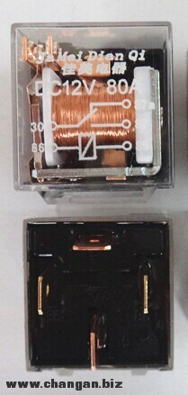

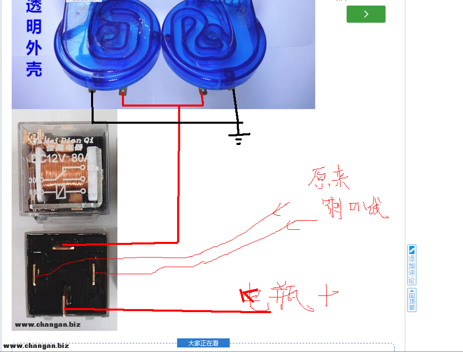

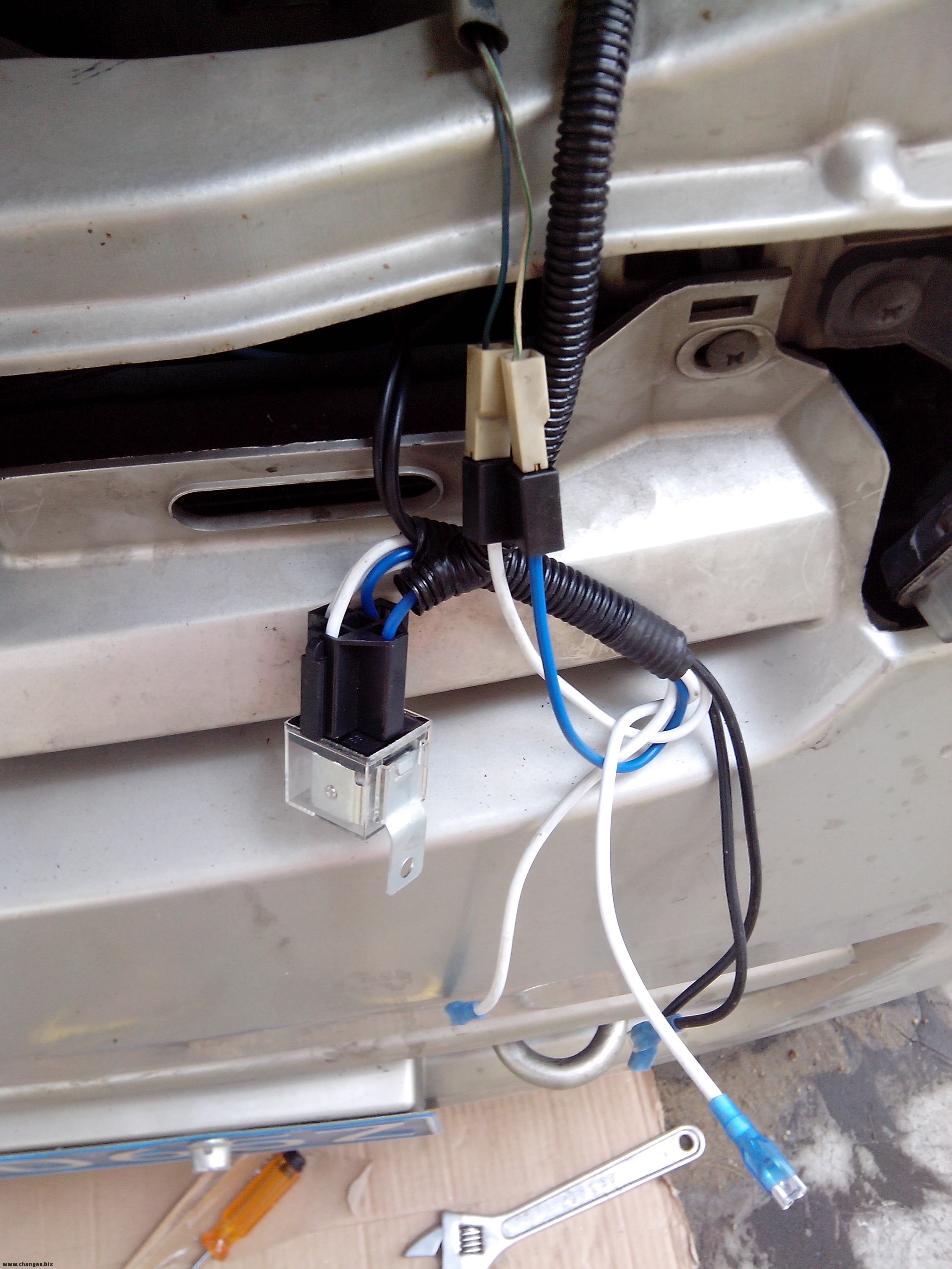

这种继电器要做好防水不然喇叭容易变哑巴,喇叭不错继电器需要改造。最好用喇叭专用继电器
发表于 2014-8-7 22:55:32 | 显示全部楼层
那种铁的喇叭专用   我的好几年了 刚刚的
