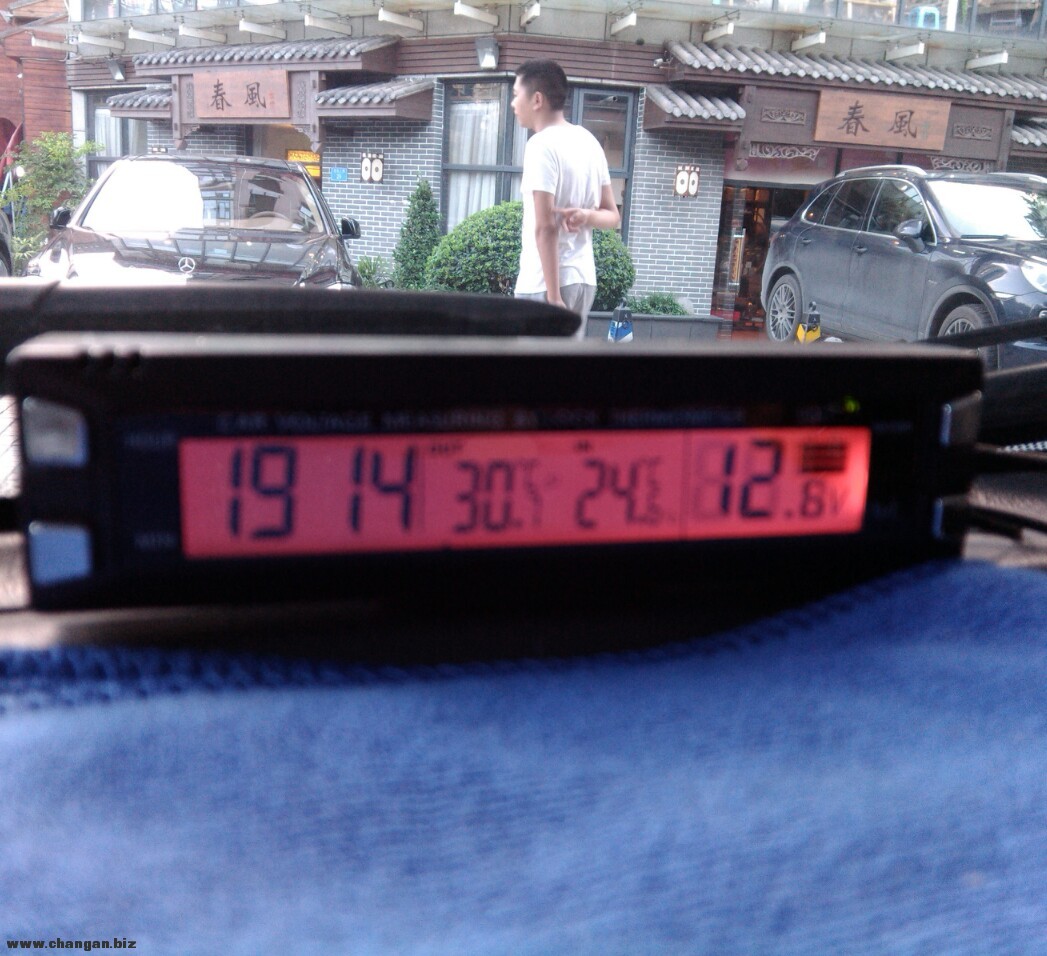

二手星星,当时买时是冬季,也没有试空调,等到上个月热起来了,才去开空调,一试没冷风出来,心里当时就烦了,检查压缩机发现好的低压管很冰凉,风口风也大,格老子就是没冷风出来,没法只好去修理店,修理工拿表一测高低压都正常,当时就忽悠我换冷媒,我没同意,提醒他是不是冷热风转换开关卡住了,他听后用手拨了一下转换开关下面的一个东西,我没看清楚不知是什么位置。后来就有冷风出来了。这段时间用下来,发现空调越用越好,降温很快,车外气温三十五,二十多分钟车内温度能降至24度。略感凉意。路上跑起很舒适。我的车是双蒸发器,我一般开空调就同时把顶上的也打开。这样降温效果好些。 IMG_20140719_213922.jpg

这个温度计不错,还有电压显示
