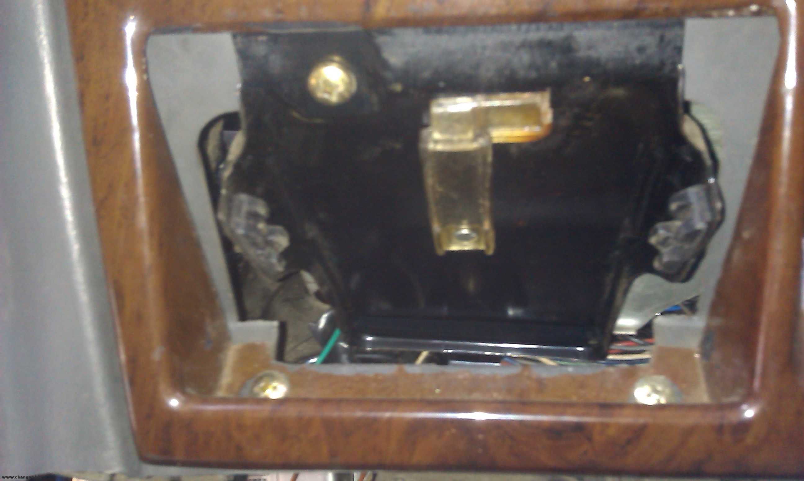

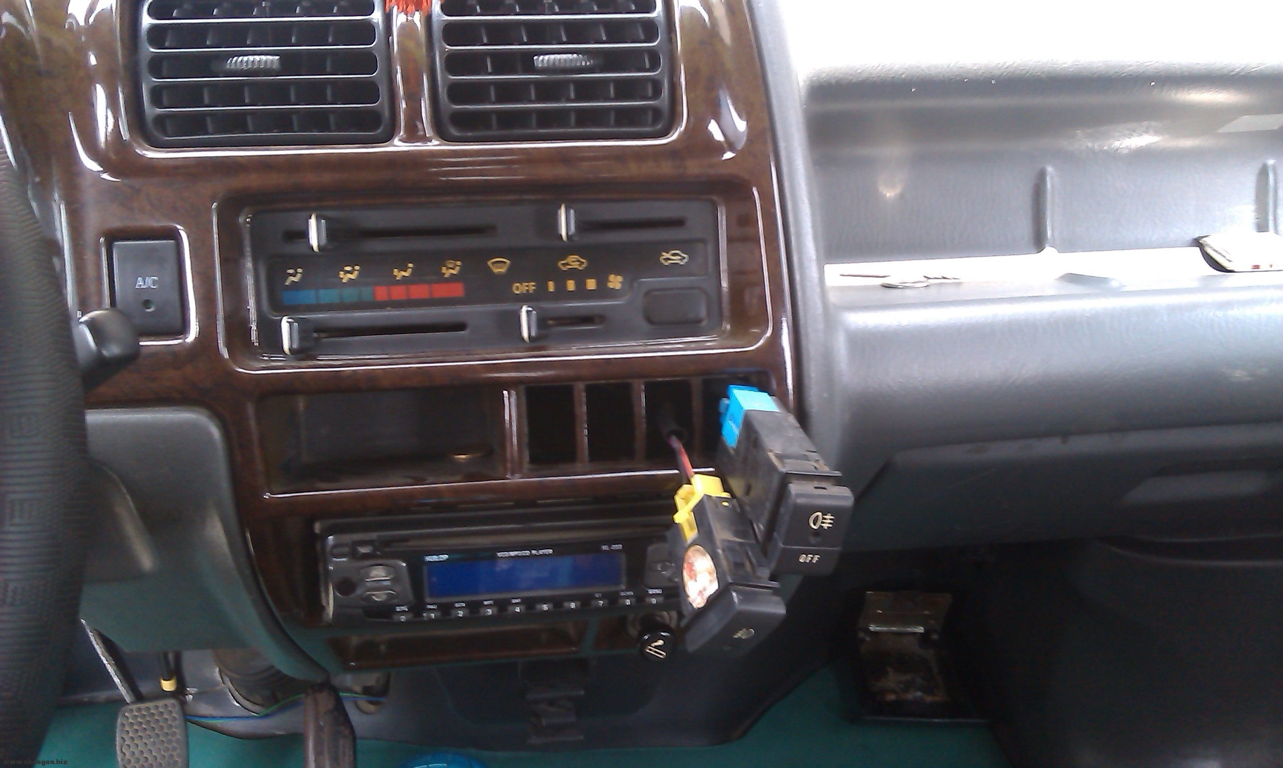

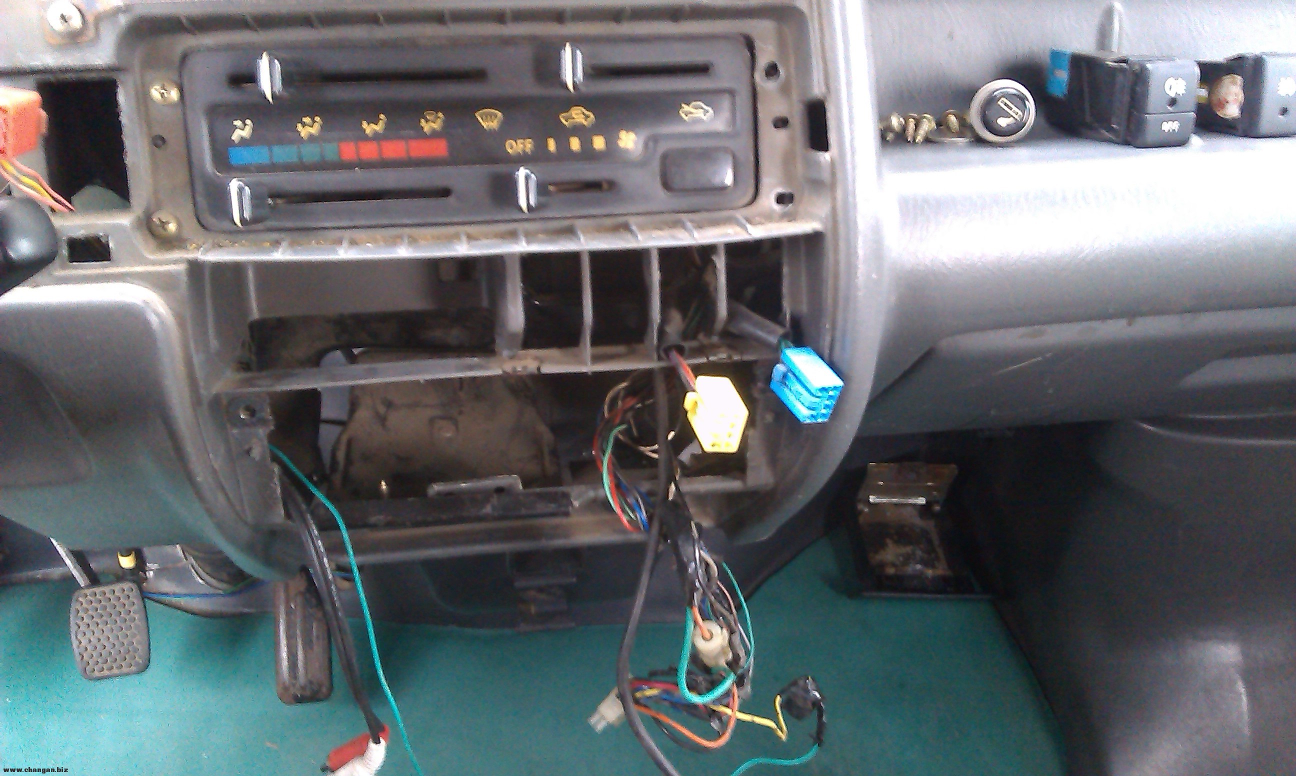

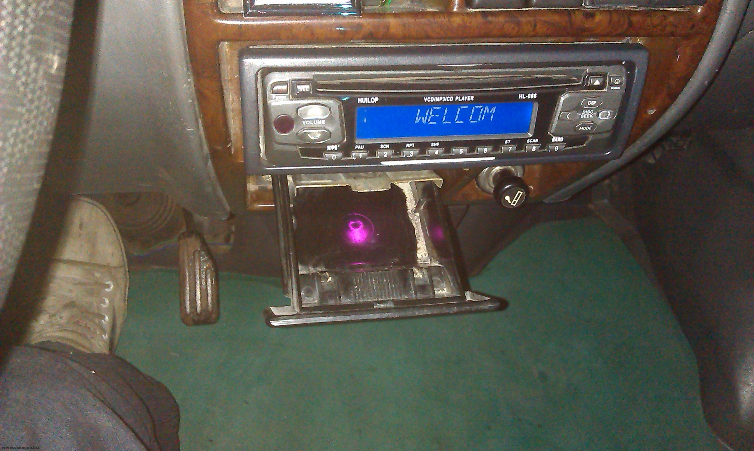

IMAG0419.jpg 从这开拆,先把烟灰缸拿下,里面有两颗螺丝,点烟器后面两根线拔掉,仪表盘上面也有两颗螺丝都拿下,把图中棕色部位连同仪表盘侧一同拿下(往你自己方向拔掉就OK)。虽然你的图中是黑色,但是星车应该大同小异吧!                                                                                                                                                                               IMAG0425.jpg 拆除后的样子,可以看到音响两侧有两颗螺丝。                                                IMAG0422.jpg 这是烟灰缸下面两颗螺丝。                                                                                           IMAG0432.jpg 没拆前的样子。希望能够帮到你!                                                                                                                  072650msvoopnykdp1sqjg.jpg.thumb.jpg 除收音机不一样,其它都一样的。

发表于 2014-7-21 11:01:43 | 显示全部楼层

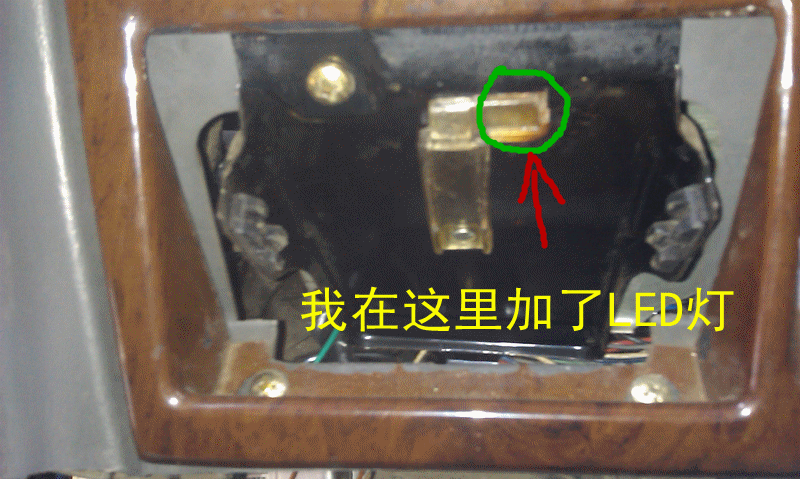

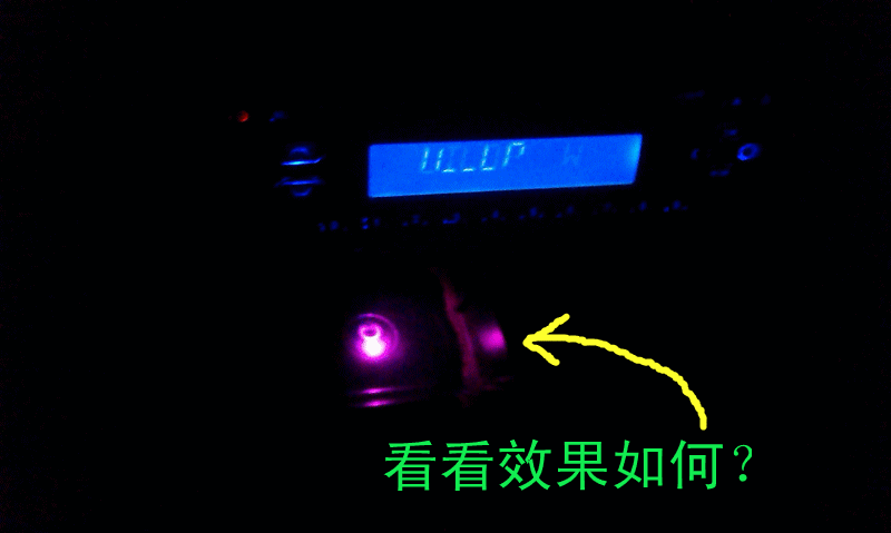

IMAG0422_副本.gif 我在这里加了LED,喜欢顺便搞一下。                                                                                                                                          IMAG0433_副本.gif 看看效果如何?
