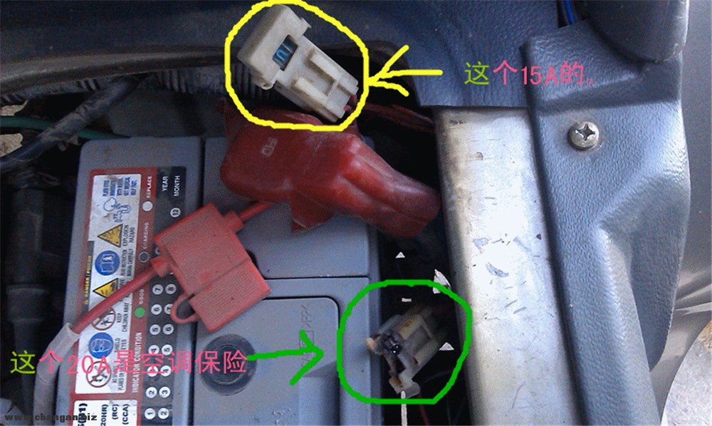

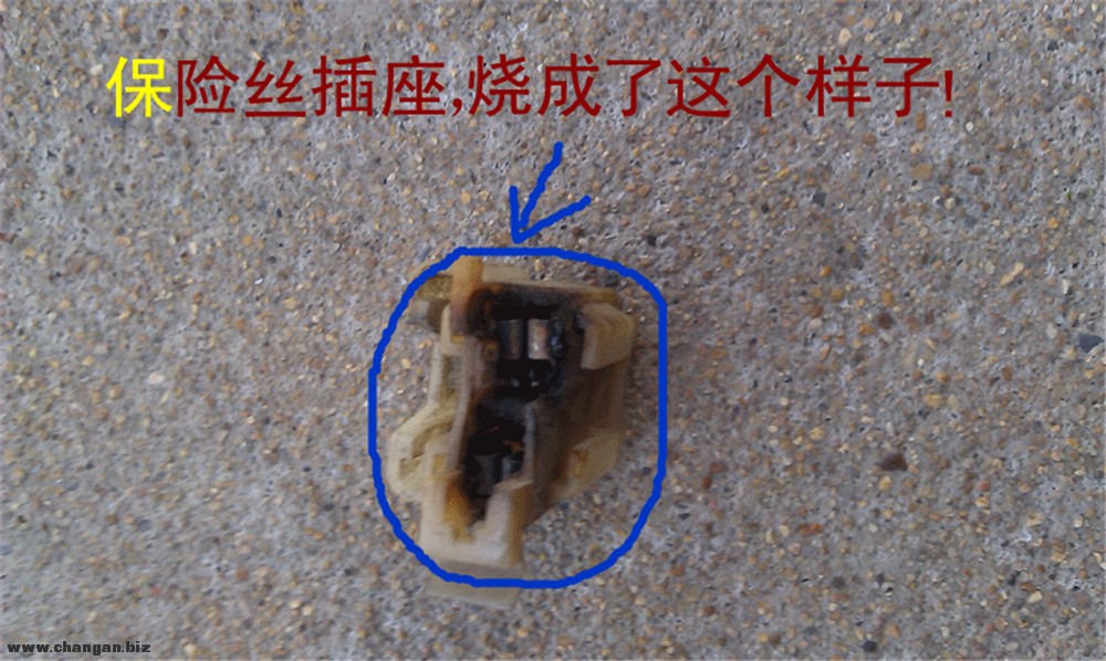

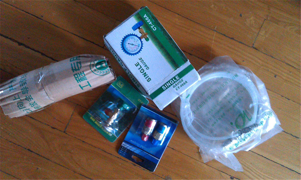

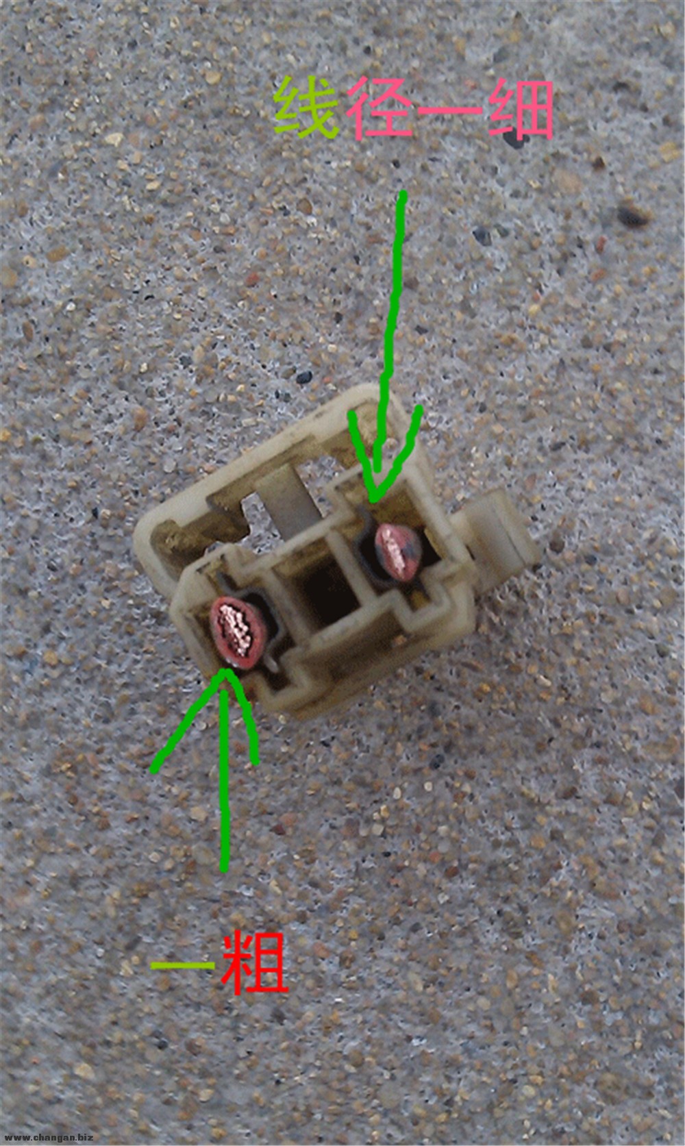

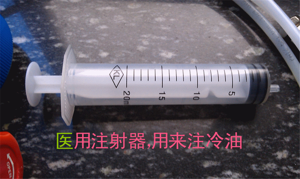

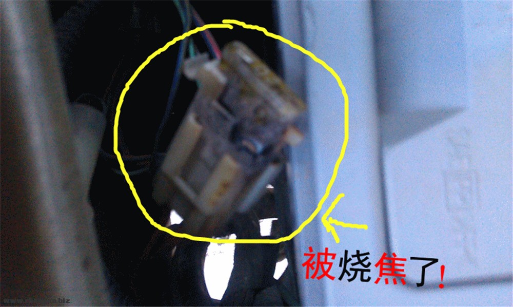

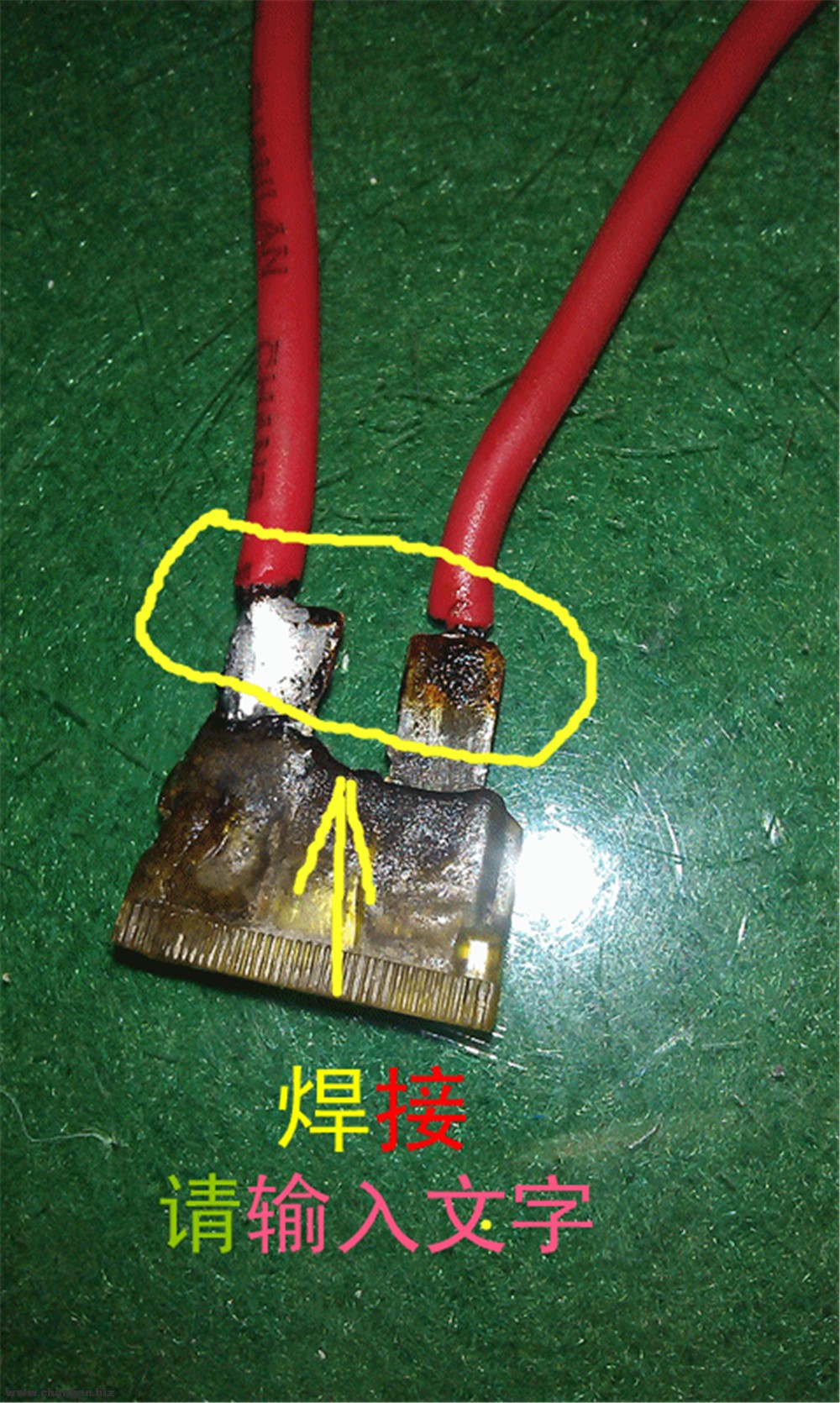

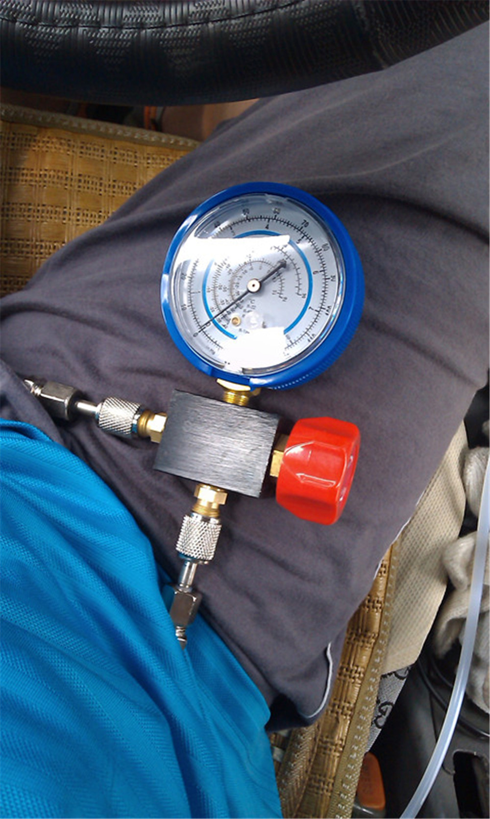

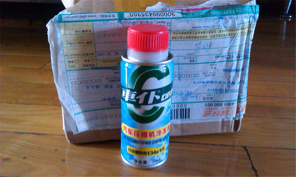

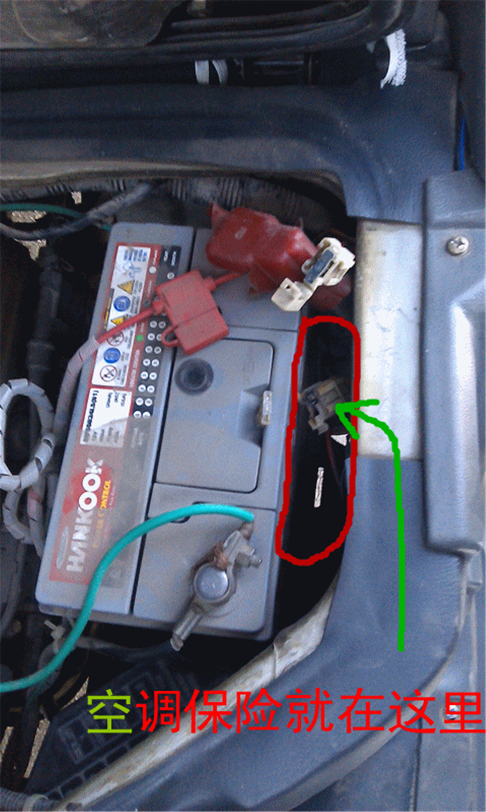

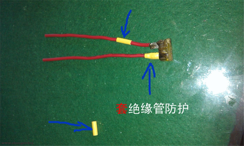

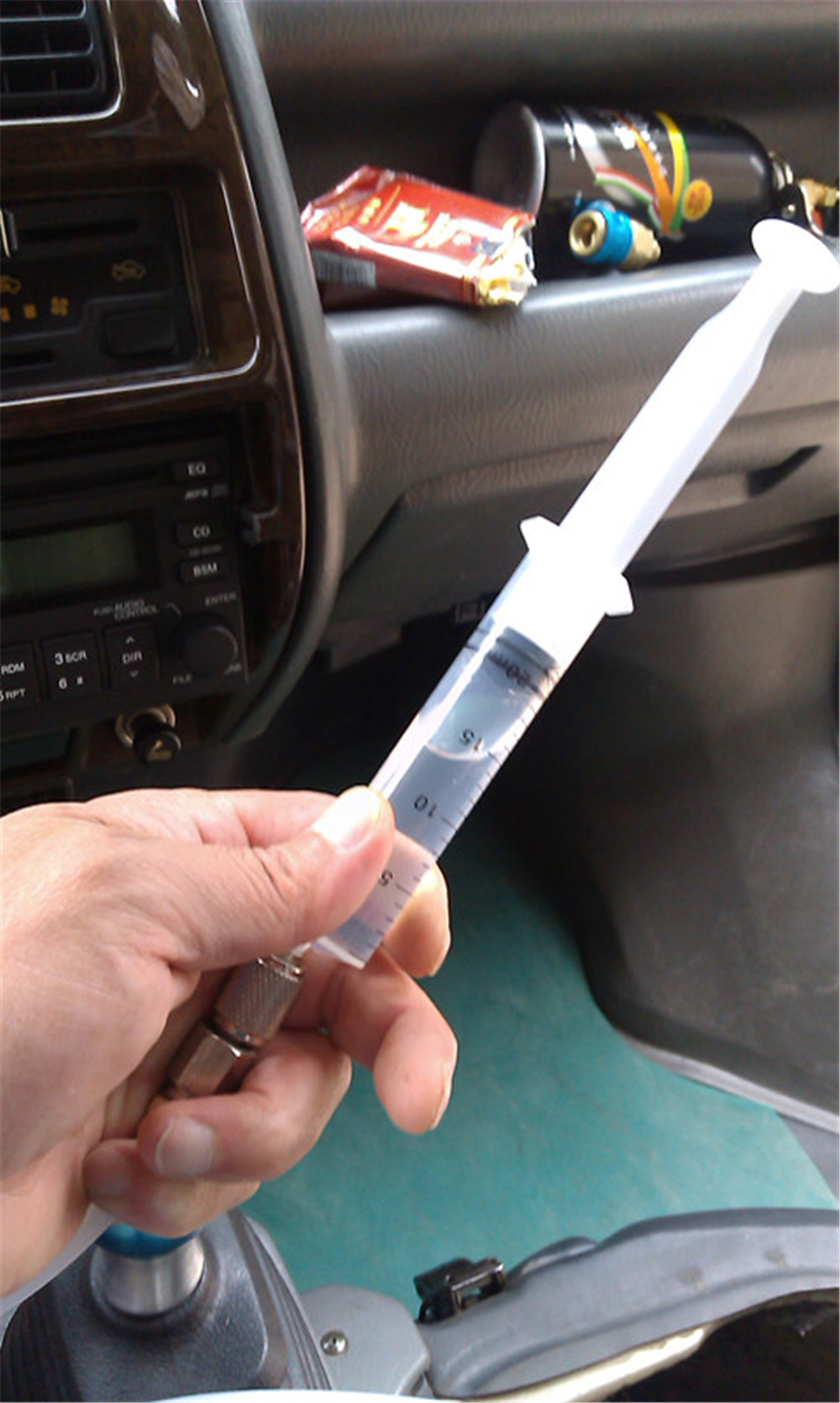

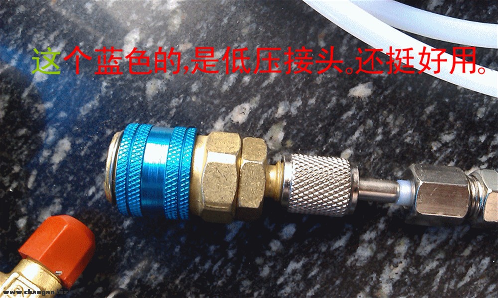

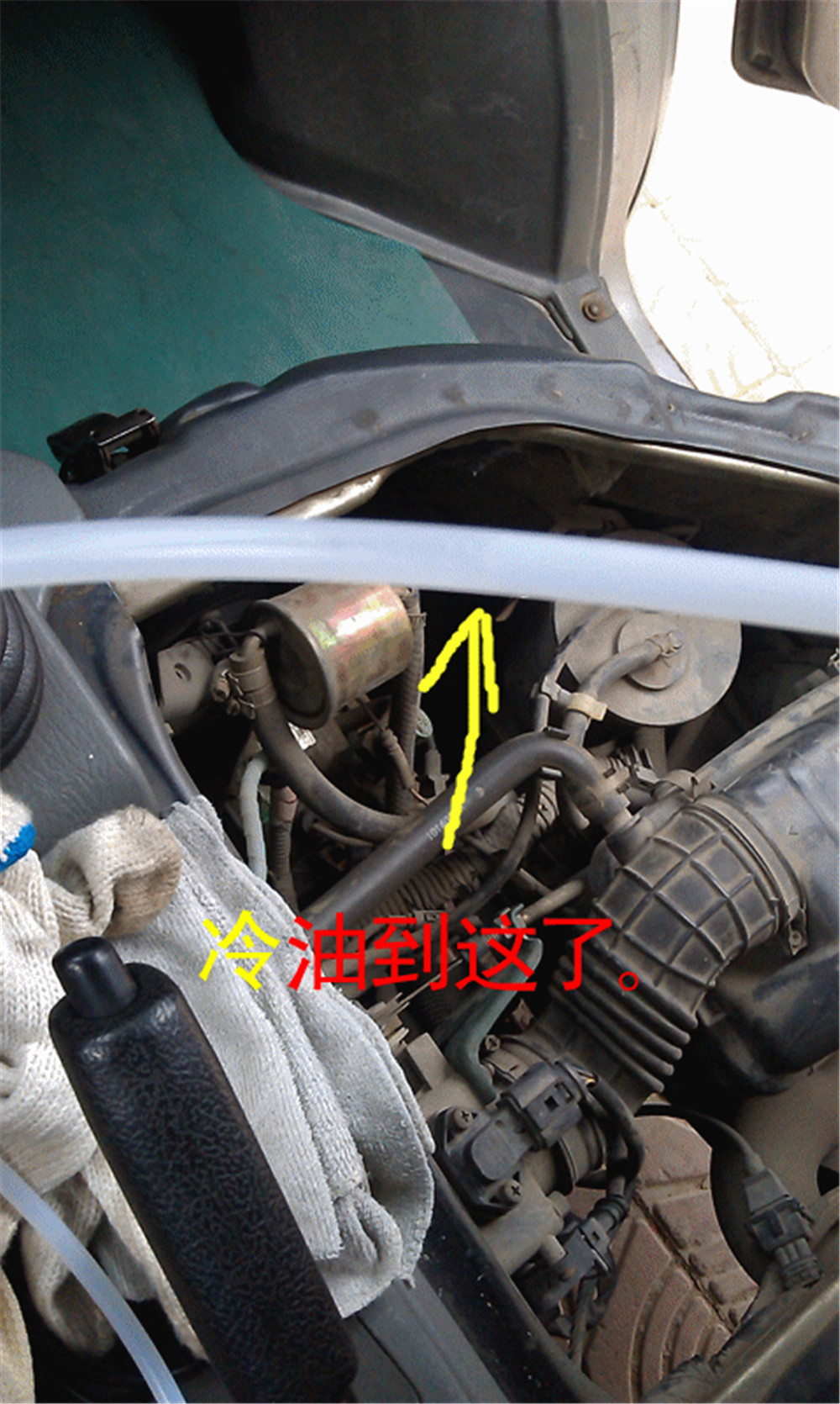

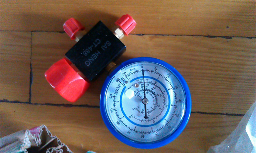

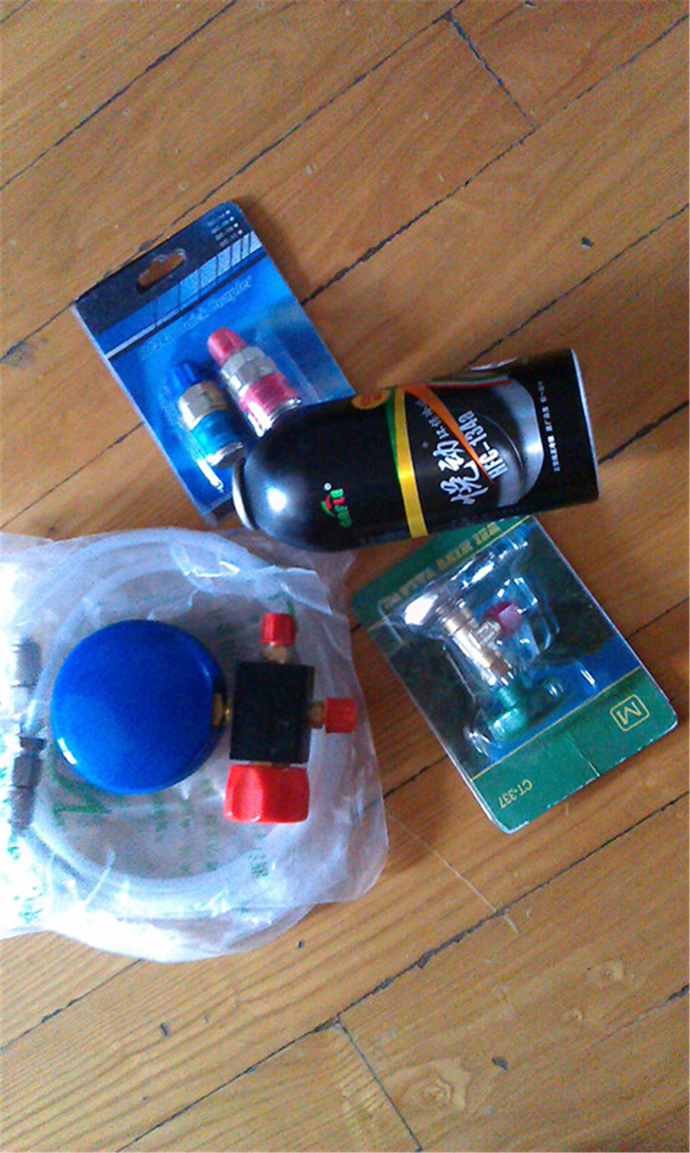

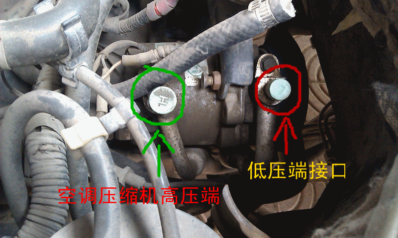

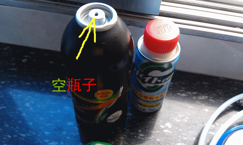

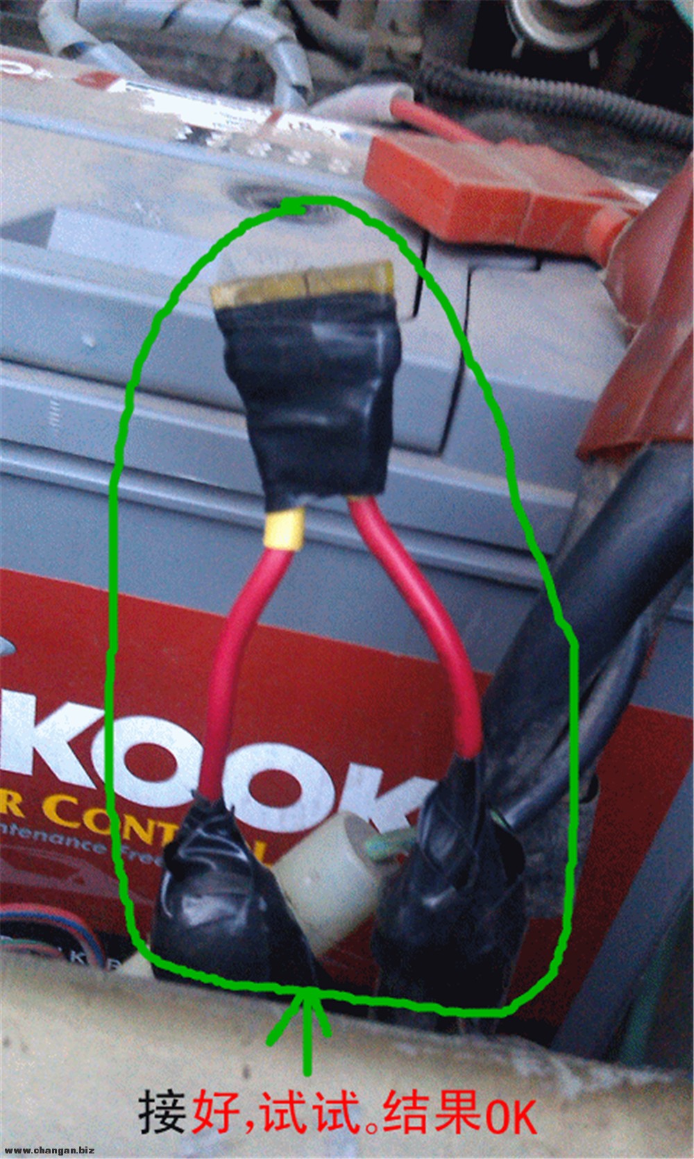

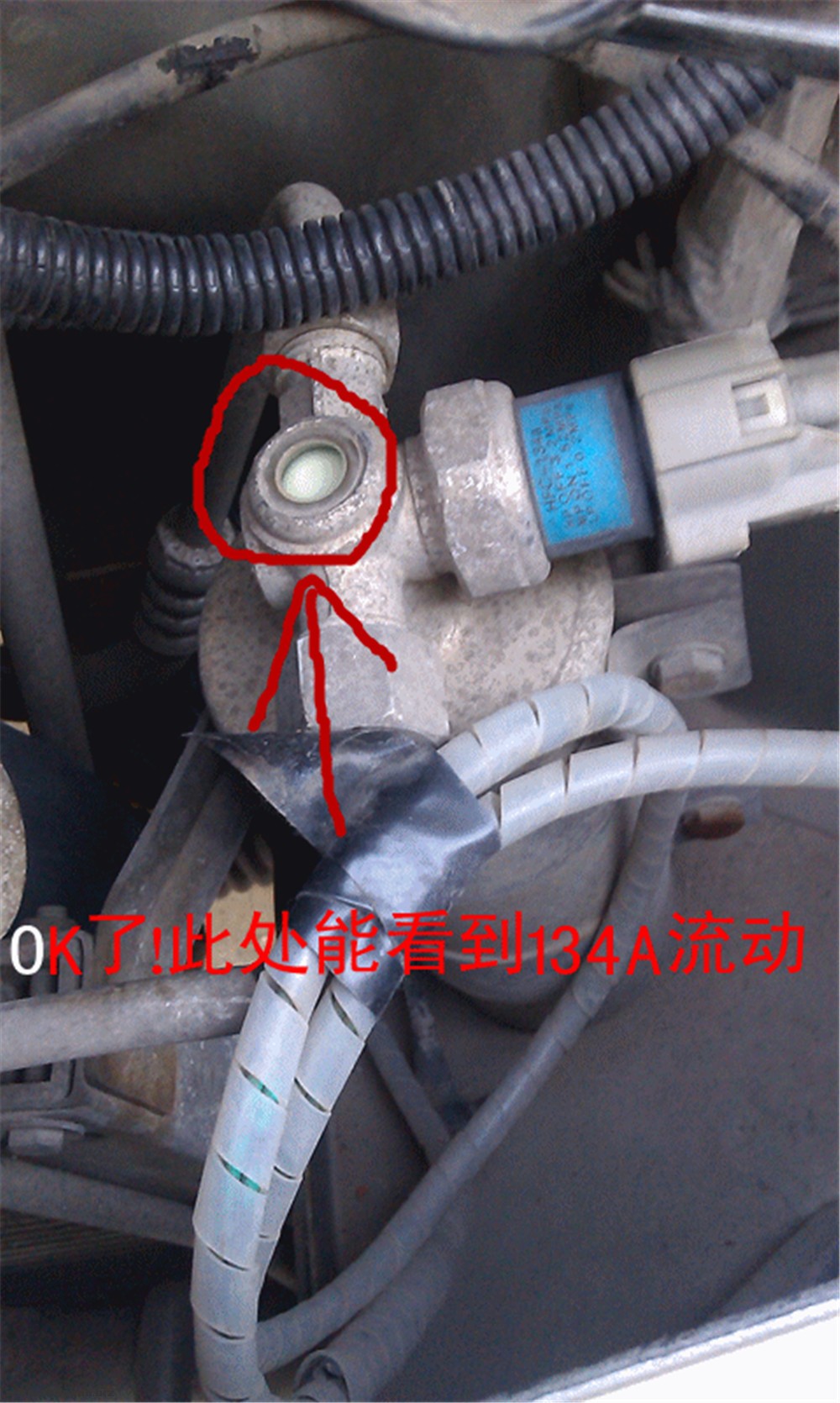

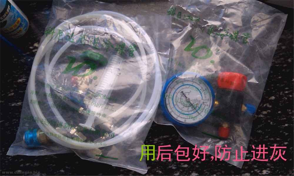

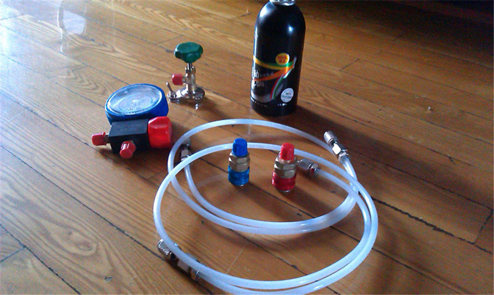

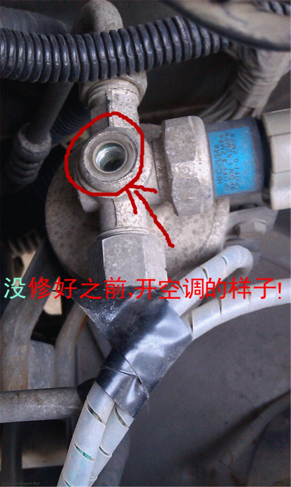

星友们大家好! 在论坛里与大家学习了好多好多东西! 同时也长了许多见识! 本人理念是:在论坛里,充实自己! 相互学习! 共同进步!                        开好车!(不一定是"高大上"之车)会开车!                                                                                                                                                            养好车!(不一定是"S S S S"技师) 自己动手风衣足食 ! 从中体验DIY及养护的乐趣! 充实了业余时间,对爱车也有务实的了解!                         本人文笔:小学!  文字表达有出入地方,还望 版主、星友、多多谅解!指教!       不多说上图表述,有图有真像!                                             下面是前几天淘宝买的汽车DIY充氟134A工具,加邮费118米。给星车6371带顶蒸,充134A冷媒一瓶(250克)和冷油(20克左右),充完效果钢钢的(爽啊)!。第二天上班,下楼发动车开启空调,我的去!  挂了!AC开关灯亮,空调风机也转,可就是没有冷风啊!百度一下6371电路,有一个20A保险丝是给压缩机电磁离合器供电的,可在星车上找不到实际位置。 IMAG0563_副本.jpg                                                                                                                                                       20A空调电磁离合器保险就在这个绿色箭头所指向位置,从一扎线束里面引出来的。  下面先上充氟DIY工具图,随图表述!          IMAG0515_副本.jpg                                                                                                                         左边纸板卷着那个是134A冷媒。                                                                                                                                                 IMAG0516_副本.jpg                                                                                                                         冷媒低压表。 就一个低压表。  高压表是看压缩机工作时的高压状态的,自己DIY只有低压表就OK了。                                      方法如下
1.需要准备一根汽车空调DIY检测补充管。
2.一瓶车用R134A制冷剂.
3.现在开始给汽车检测压力:先将DIY补充管开瓶器端中的顶针反时针旋转至最顶端,将制冷剂瓶子旋进开瓶器中,旋紧。
4.找准低压接口一般在引擎盖下左侧端有个兰色或黑色小帽子,帽子上面有个L字,将小帽子旋下来。
5.将汽车发动机起动并打开空调AC开关,鼓风机开至最大,运转并等待三分种。将DIY管子接口接入汽车空调低压端。
6.DIY管接入低压接口后,DIY管压力表就会瞬间有刻度指示。这时DIY管上的压力表刻度是与空调系统压力是一致的,看压力表上的压力刻度,就知道系统中的压力了。在多少压力时需要补充制冷剂呢?这时有一个知识说明!汽车空调系统中的压力是根据外界环境温度变化而变化的。如下图中,华氏温度与空调系统压力对照表而确认系统中压力高与低,系统压力高了说明系统中的制冷剂多于正常值,反之就要补充制冷剂。如外界温度在30度,空调系统中的压力应该在45PSI左右,小于45PSI就应该补充制冷剂。(华氏温度是美国常用温度单位,谢谢!)
外界环境温度(华氏温度) 低压表的压力,以下压力表数值是实验室中理论恒温值,在使用过程中室外温度是达不到这个要求的。所以车主朋友在使用过程中请按图表数值中最小值计算,计算方法是最小值到最小值减去10PSI计算都是系统正常压力,压力千万不能超过最小值,压力一旦超过,压缩机会自动保护,这时制冷效果反而会很差!如外界温度在30度时,图表显示为45PSI-55PSI,这是恒温数值。我们计算时应该用45PSI减去10PSI压力,结果为35PSI,这就是系统正常压力值,最好不超过这个数值。

华氏110对应 43.33摄氏度 系统压力50-55PSI                                                                                                       IMAG0518_副本.jpg IMAG0521_副本.jpg IMAG0524_副本.jpg 上面右图是冷油,一瓶70ML,一般补充20ML左右,不能多补。我的抽过真空,修车店充冷媒三瓶没给充冷油,他说没事!我去! IMAG0527_副本.gif 把冷油用医用注射器注入冷媒表管记住要注满,不然会有空气(下图注射器)接右侧低压口,这时氟表会有压力指示,启动发动机,打开AC开关,空调风开到最大,打开开瓶器开关至最大,这时就能看到充氟管内的冷油和冷媒一起注入压缩机了!注意观察压力表指示134A刻度线45左右(室外温度30度时)不可多充。多充压缩机会因压力过高保护而不工作。                                     IMAG0533_副本.jpg                                                                                                                         我的抽冷油至20ML刻度多一点(上次修理厂加氟,没加冷油)冷油也不能加多,它主要起润滑和冷却作用。加多和发动机机油加多一样会起反作用。                                                                                                                                                                                              IMAG0528_副本.jpg                                                                                                                                                       看到油了吗?正在注入氟管(两根氟管90CM长)从接开瓶器一头(把氟表阀打开,低压快速接头先不接到氟管上)注入至低压快速接头处,全注满(不到30)然后接上开瓶器(氟瓶)和低压快速接头。接压缩机低压口可以充氟。                                                         IMAG0530_副本.jpg 这是往氟管注冷油过程。                                                                                                                         IMAG0529_副本.jpg 一个人操作图片不详细。请谅解!                                                                                                             IMAG0535_副本.gif 充注完毕空瓶子。                                                                                                                                                                      IMAG0536_副本.jpg 低压接头详图。                                                                                                          IMAG0537_副本.jpg 用后包好备用。                                                                                                          IMAG0553_副本.jpg                                                                                                                         DIY充注完毕。制冷效果爽啊!                                                                                                                                                    第二天,早上上班发动车,开空调!准备享受一下。呵呵!    我的去了!… …   !       没反映了???                                                       跟没开空调一样!  自然风!  一点滴凉意没有啊? 表面看:AC开关灯亮?出风口风量够用?压缩机皮带正常?就是不制冷???        但是冷却风扇没有反映?压缩机电磁离合器没吸,压缩机不工作!  这就是不制冷原因了!经百度检汽车压缩机系统电路图,有个20A的,保险丝给电磁离合器供电。顺压缩机电磁离合器线查找如下图:                                                                                       IMAG0563_副本.jpg 发现这里有个20A保险,有明显烧焦迹象。心中一喜!先看看它吧!                                                 IMAG0565_副本.jpg 成了这个样子,拔掉保险万用表测量,没有问题。用沙纸沙沙后再插回保险座,启动车开空调,嘻嘻…  好了!空调风扇喔喔响啊!再看看出风口…  … 爽啊 !!  !                                                                 过了三五分钟,摸这个保险座,烫手!  保险座烧锈蚀严重接触不好。                                                                                           IMAG0560_副本.jpg                                                                                                                         上图绿色圈内就是这个保险的样子。                                                                                                                                           IMAG0569_副本.jpg 果断剪断焊线。                                                                                                                                          IMAG0573_副本.jpg                                                                                                                         焊接加工完毕。                                                                                                                                                                           IMAG0576_副本.jpg 直接连接保险座线上。包好绝缘交带,红线下面两个黑色球状是用螺丝接的,目的,接触良好。   IMAG0578_副本.jpg IMAG0581-1_副本.jpg                                                                                        上图,剪断的保险座。                                                                                                                                                                          建议车友们,您的星星空调没有问题也检查一下这个保险座。相信烧成这种状态应该不是一天半天的事了!隐患啊!                 启动车,开空调试验10来分钟了,手摸试试,不热了。                                                                                                               IMAG0567_副本.jpg 再看看这里,没排除故障前的状态。                                                                                                             IMAG0564_副本.jpg 再看看这回,冷媒极速流动状态。                                                                                                                      IMAG0553_副本.jpg                                                                                                                         用两天了,空调效果  爽爽爽爽!                                                                                                                                                   ,                                                                                                                                                                                                          版主、车友们本贴内容汇报完毕!  感谢大家光临本贴!  还请版主、星友批评指教!  再次感谢大家!

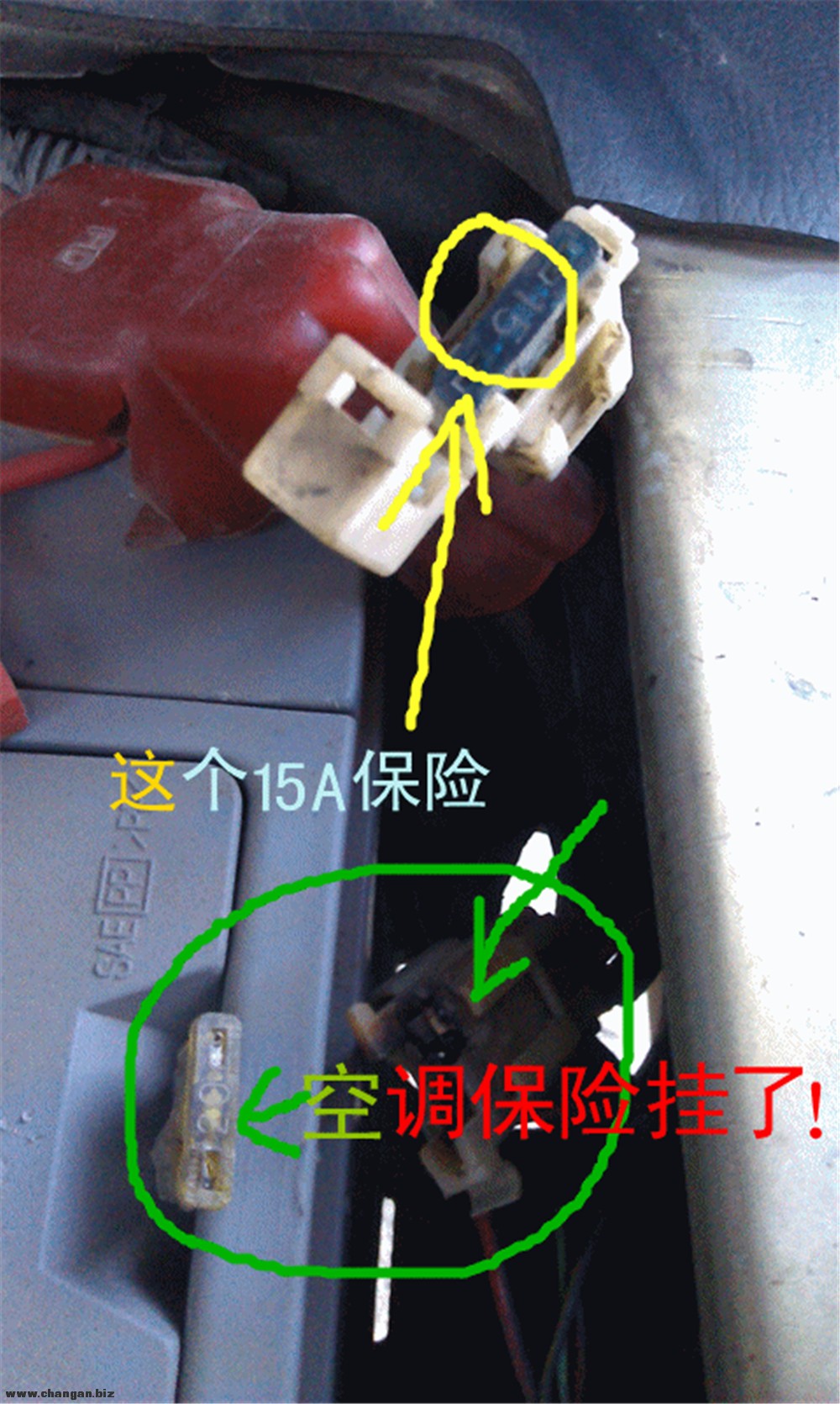

有那位知道这个15A保险是干什么用的啊?没故障没感乱动?  详情 回复 发表于 2014-7-12 18:30
 楼主| 发表于 2014-7-12 18:30:42 | 显示全部楼层
枫树 发表于 2014-7-12 18:23
座沙发,凉快 凉快!
IMAG0562_副本.jpg 有那位知道这个15A保险是干什么用的啊?没故障没感乱动?

发表于 2014-7-13 09:21:30 | 显示全部楼层
你那个三十安的保险丝是顶蒸保险丝吧
不是三十安时,压缩机那个20A(黄色烧坏的那个) 旁边那个是15A(蓝色那个还好保险丝和座都没事)不知道干什么用的? 是顶蒸风机保险吗?有时间试试,再来汇报。谢谢回贴  详情 回复 发表于 2014-7-13 10:40

 楼主| 发表于 2014-7-13 10:40:14 | 显示全部楼层
chwfAS2362 发表于 2014-7-13 09:21
你那个三十安的保险丝是顶蒸保险丝吧
