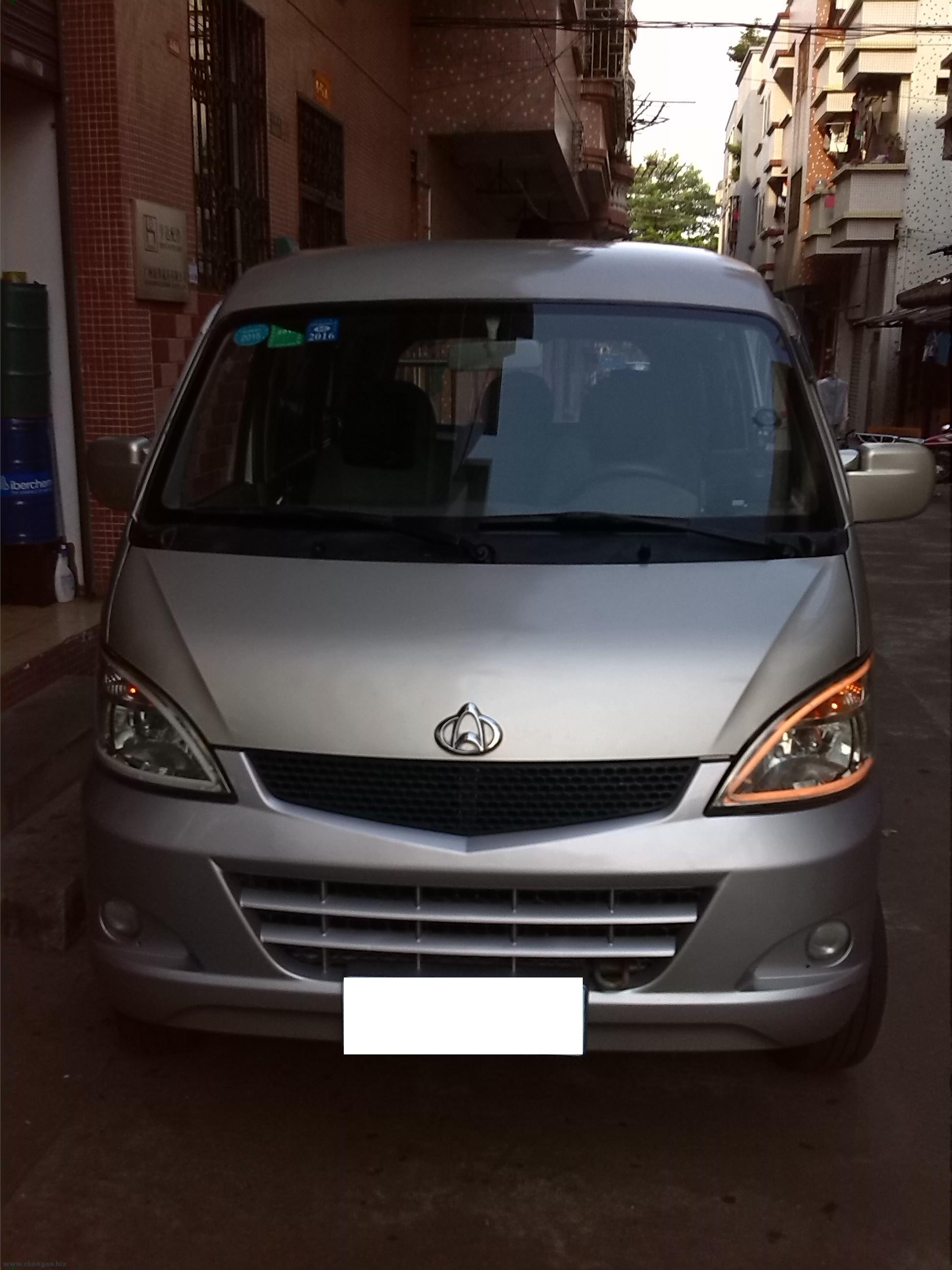

      全车做完隔热隔音的效果是怠速关着车门窗是听不到发动机的声音的,红灯和货车起步是只听到点点声音,市区开声音静一半吧,高速路面的声音和振动是没有了,但发动机的低闷声音还是有的效果应该是好一半多吧。隔热方面就和之前相差太多了,在中午大太阳底下直晒以前是不敢进去的,空调开很久都冷不下来,现在打开车门还能接受空调很快就冷下来,长时间开车屁股再也不会汗湿了,座椅底下只是有点点热而已,所以做完全车后觉得还是挺值得的。       做完隔热后顺便把车灯装上日行灯,装好后朋友看到都说好看呵呵。

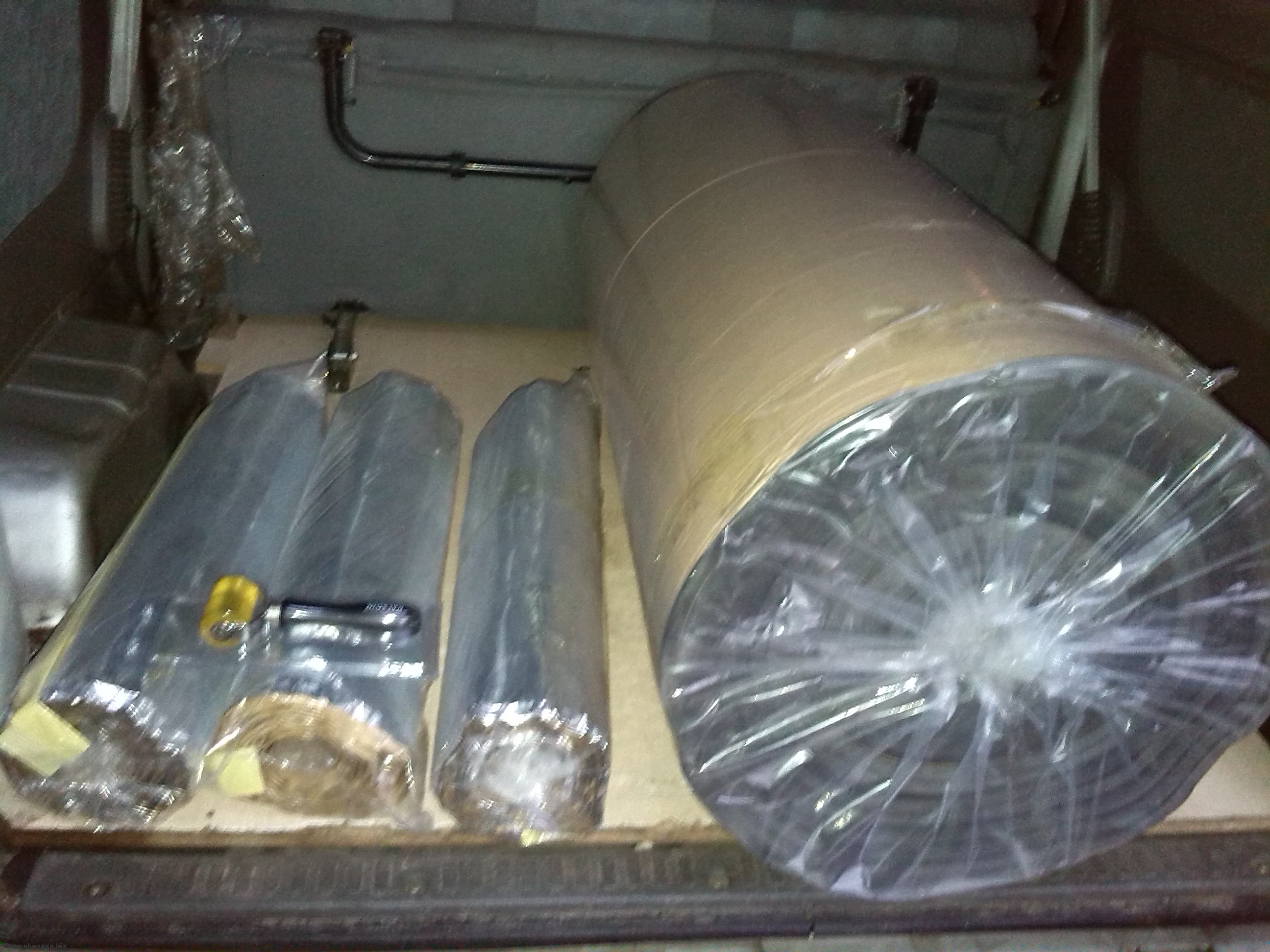

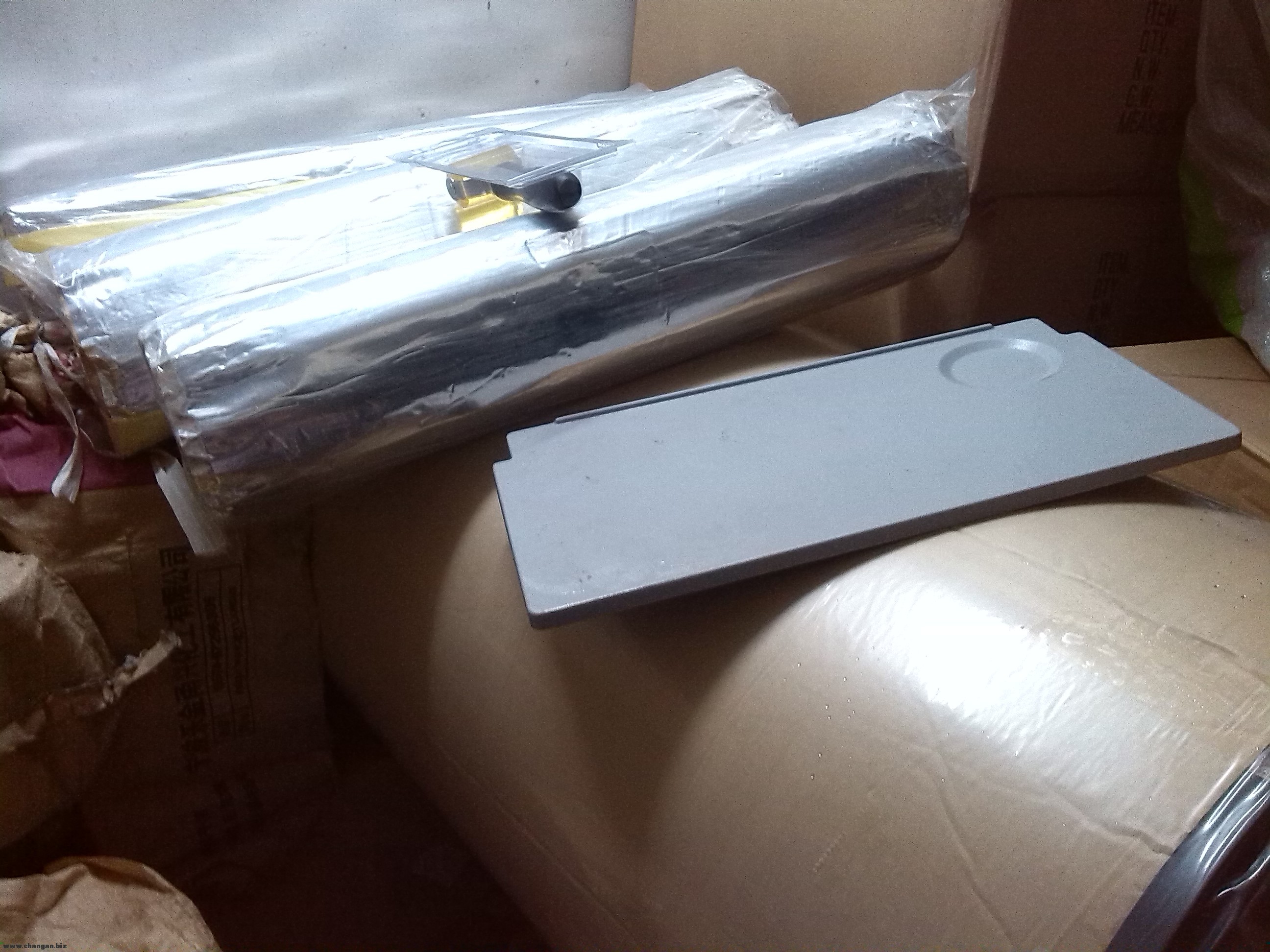

买的材料3卷止震板一卷隔音棉
买的材料3卷止震板一卷隔音棉
买的材料3卷止震板12平方米一卷隔音棉18平方总共花了900元增加重量100公斤吧
买了三卷止震板12平方米挺重的
买了三卷止震板12平方米挺重的
买的三卷止震板12平方米挺重的要注意不是沥青可以用火机点没有什么黑烟烧完是白色灰是好的丁基胶

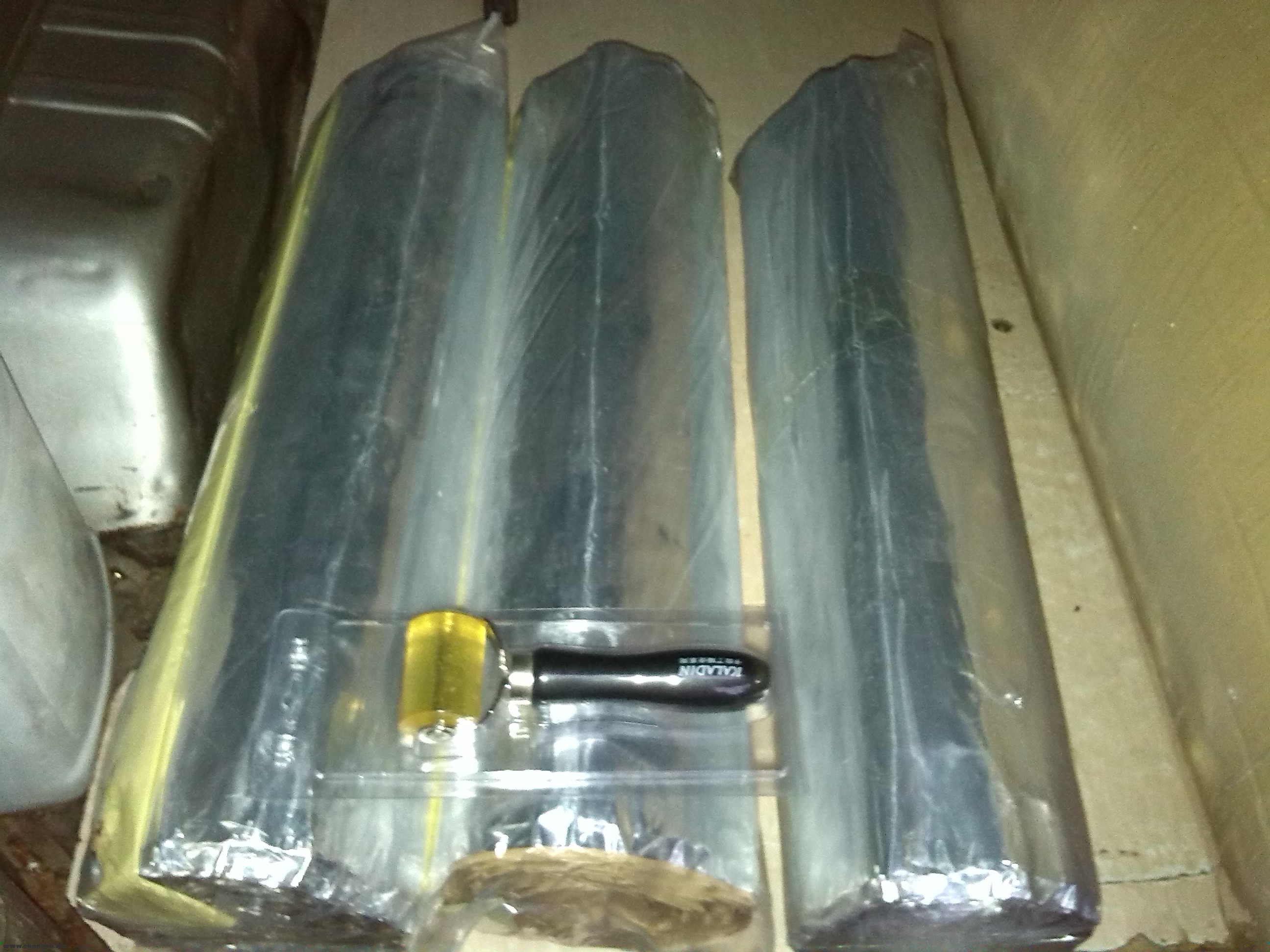

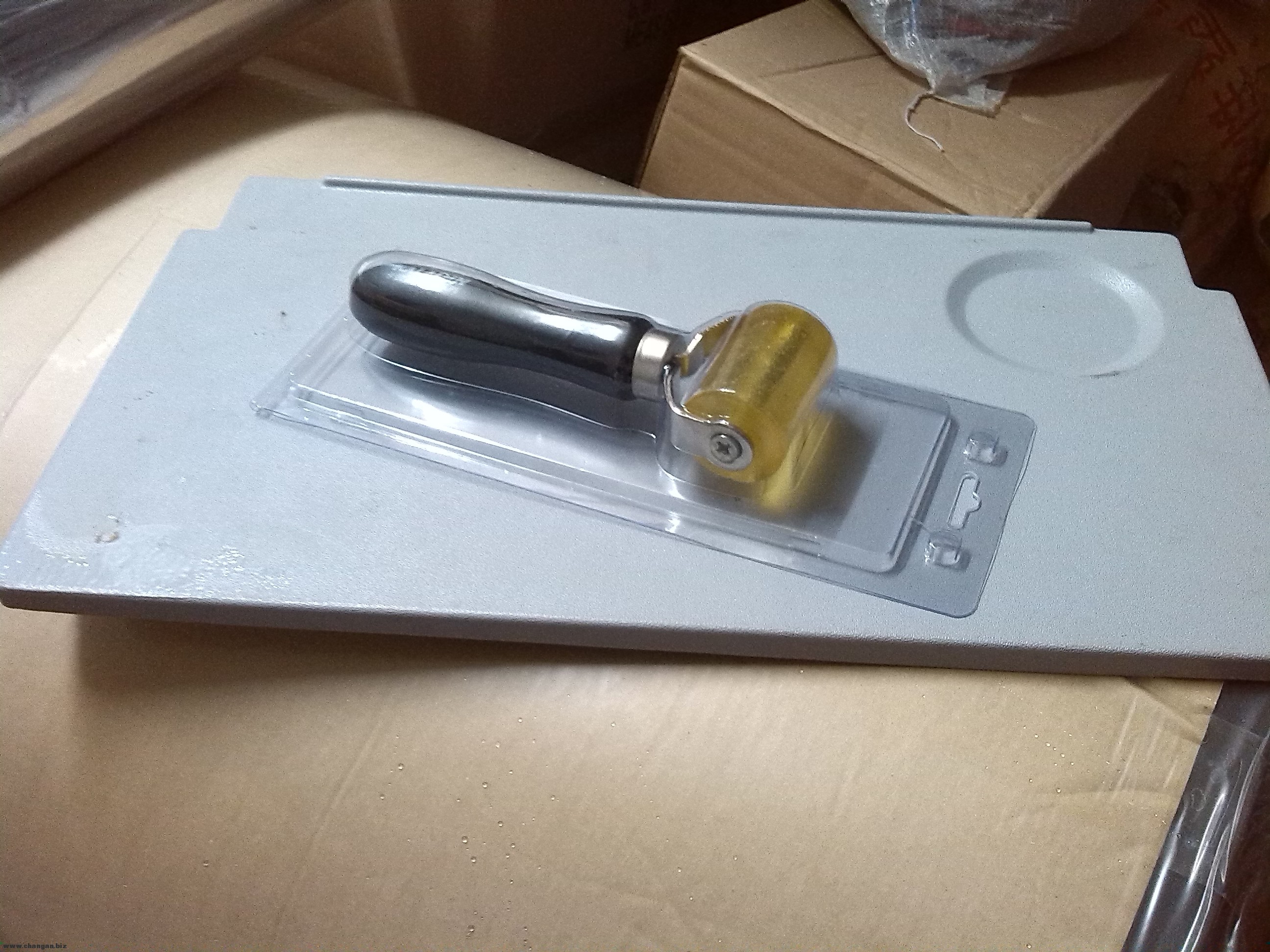

送的滚轮,用这个滚轮很实用可以把止震板和隔音棉压得比较实。

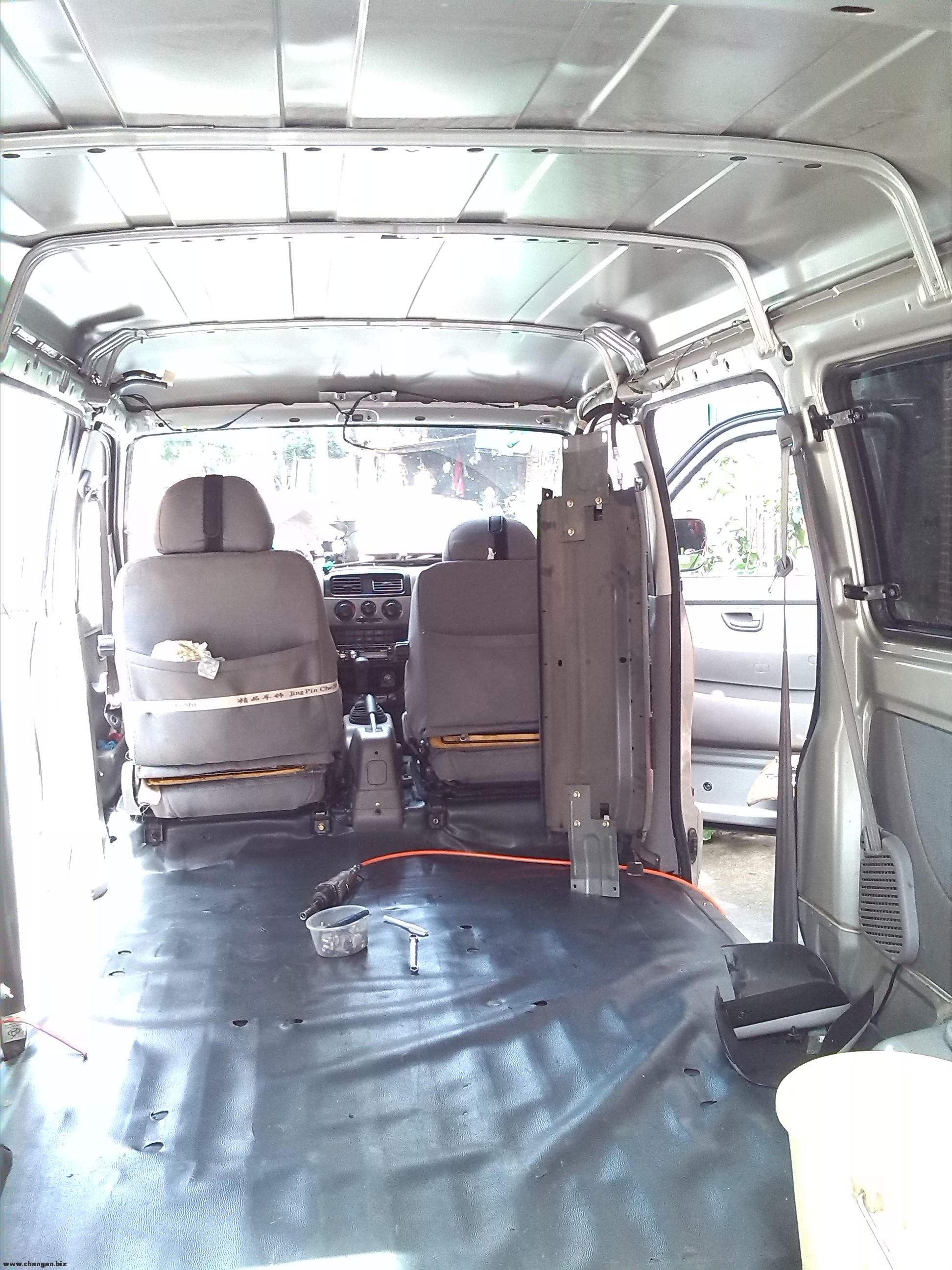

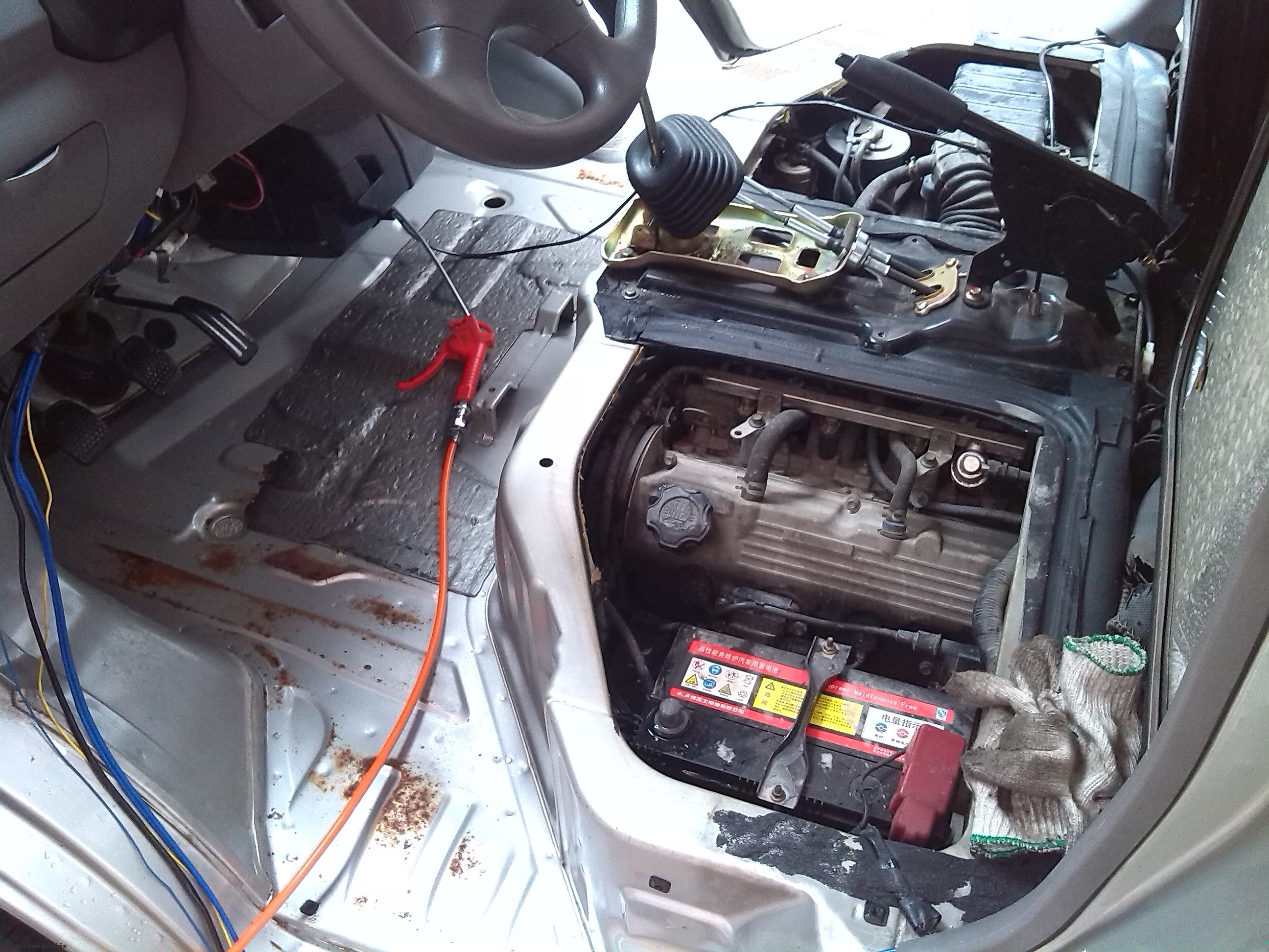

拆开地胶清洗干净,放脚的位置都生锈了。
拆开地胶清洗干净,放脚的位置都生锈了。
拆开地胶清洗干净,放脚的位置都生锈了。

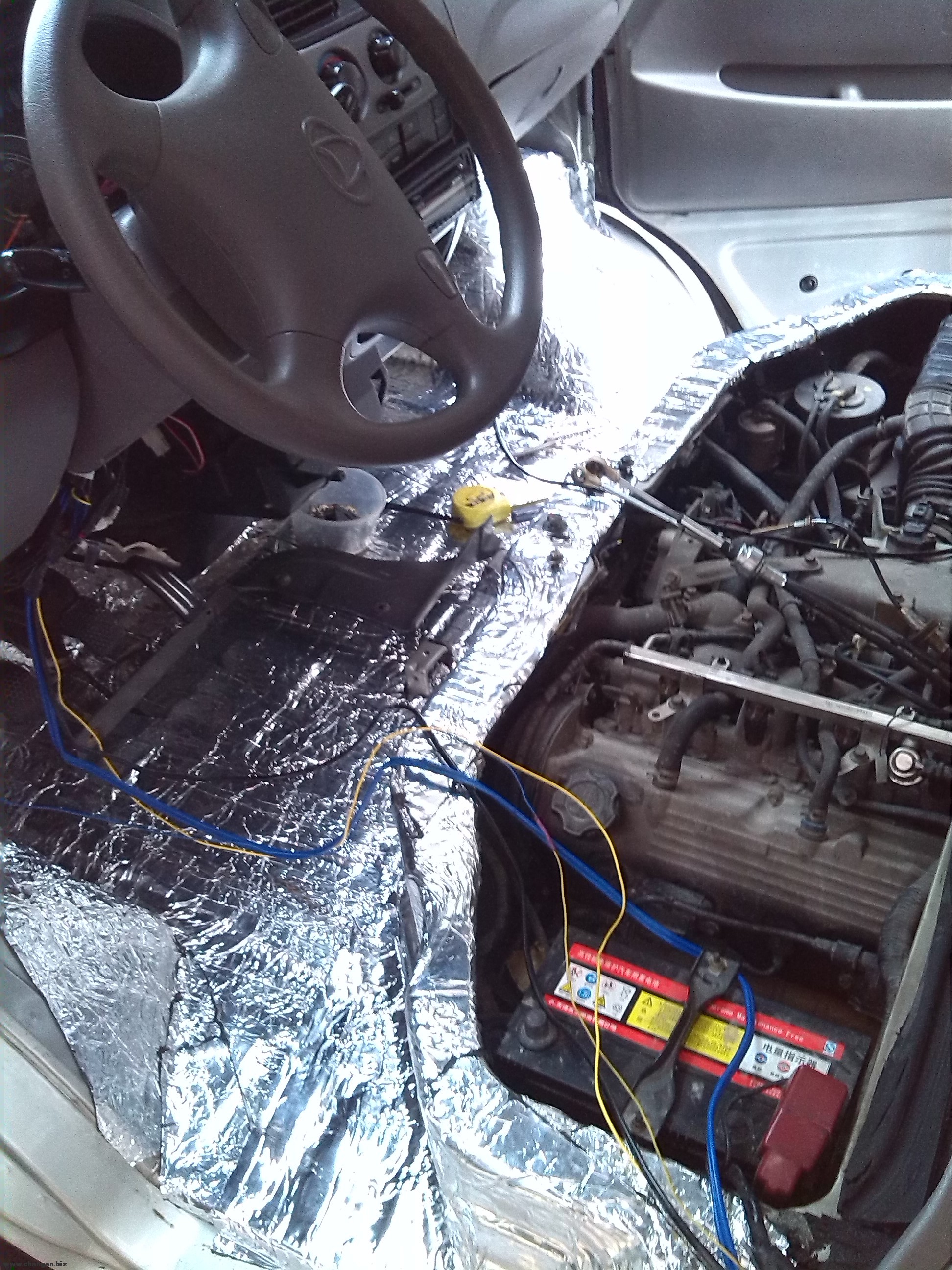

驾驶室地板贴的止震板,这个位置不好贴,空间太小了也是第一做这个位置太累了。贴完止震和隔音棉后效果非常 ...
驾驶室地板贴的止震板,这个位置不好贴,空间太小了也是第一天做这个位置太累了。贴完止震和隔音棉后效果非常好,长时间开也不是很热。
原来地板也有二块止震板,但效果一般般。
原来地板也有二块止震板,但效果一般般。
原来地板也有二块止震板,但效果一般般。

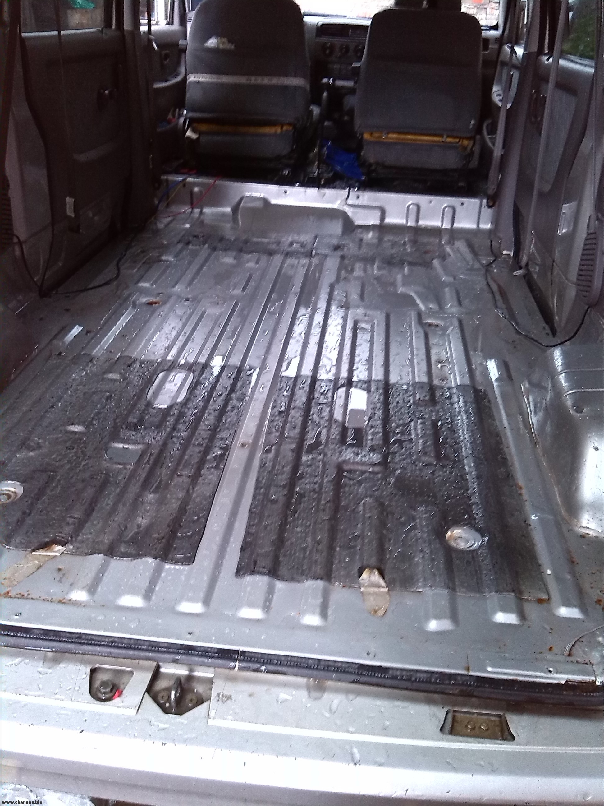

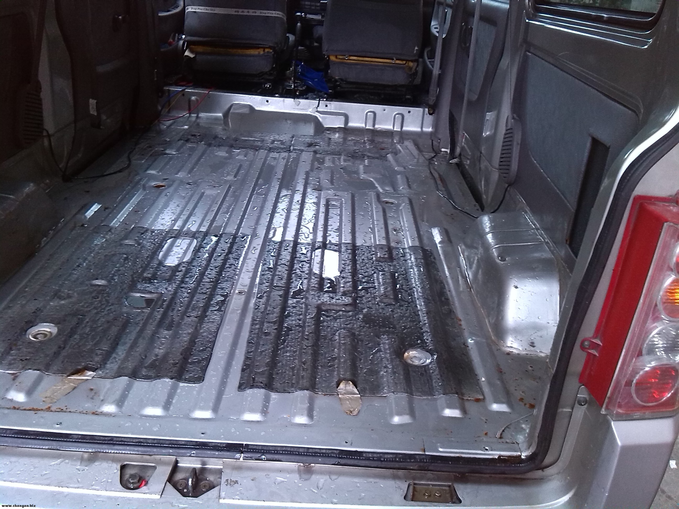

把原来的地胶拆了后,用自来水清洗干净的地板
把原来的地胶拆了后,用自来水清洗干净的地板。

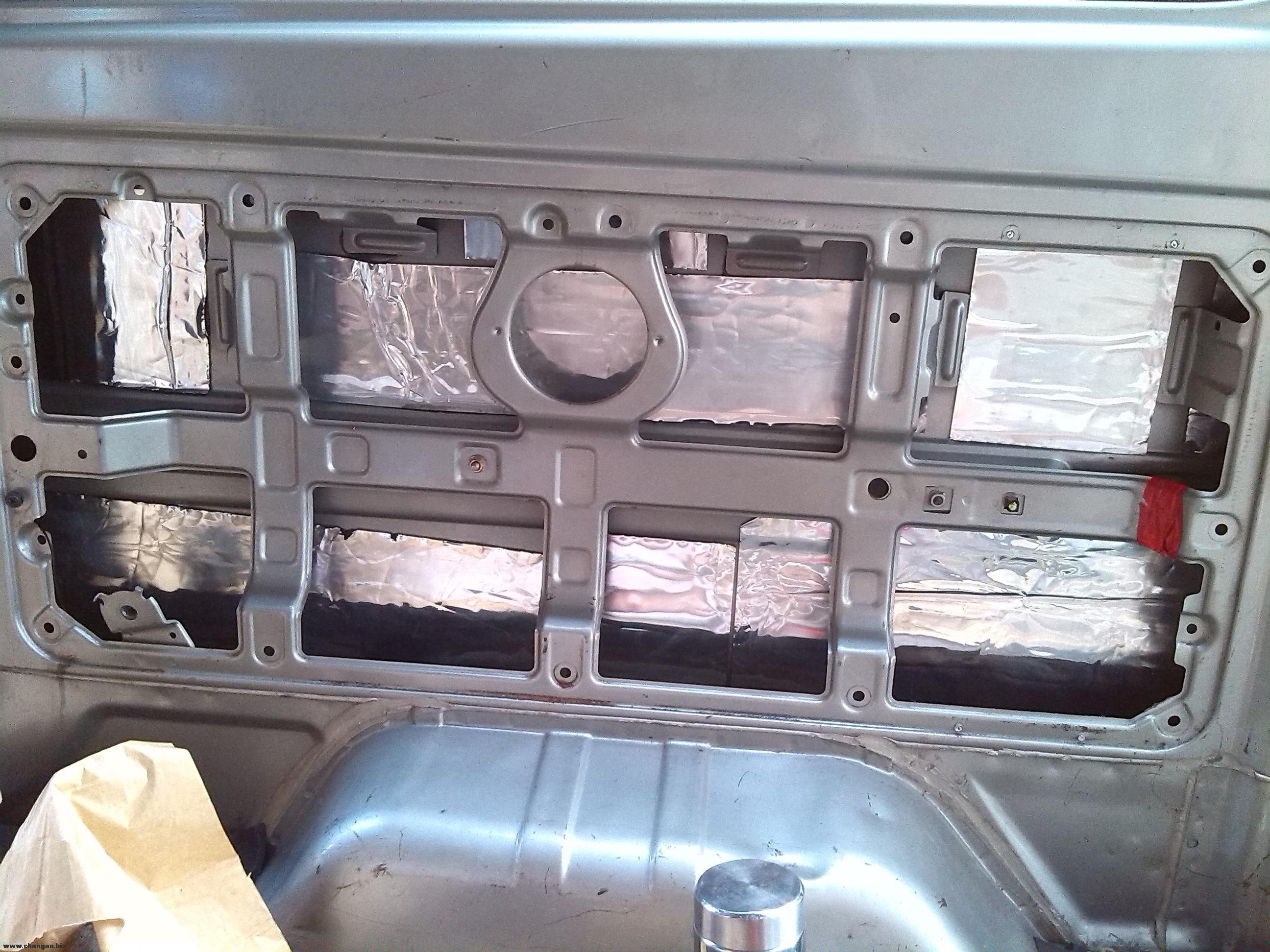

地板已经贴好了止震板和隔音棉,中置空调就是这样侧着放了。
贴好止震板和隔音棉装回原来的地胶

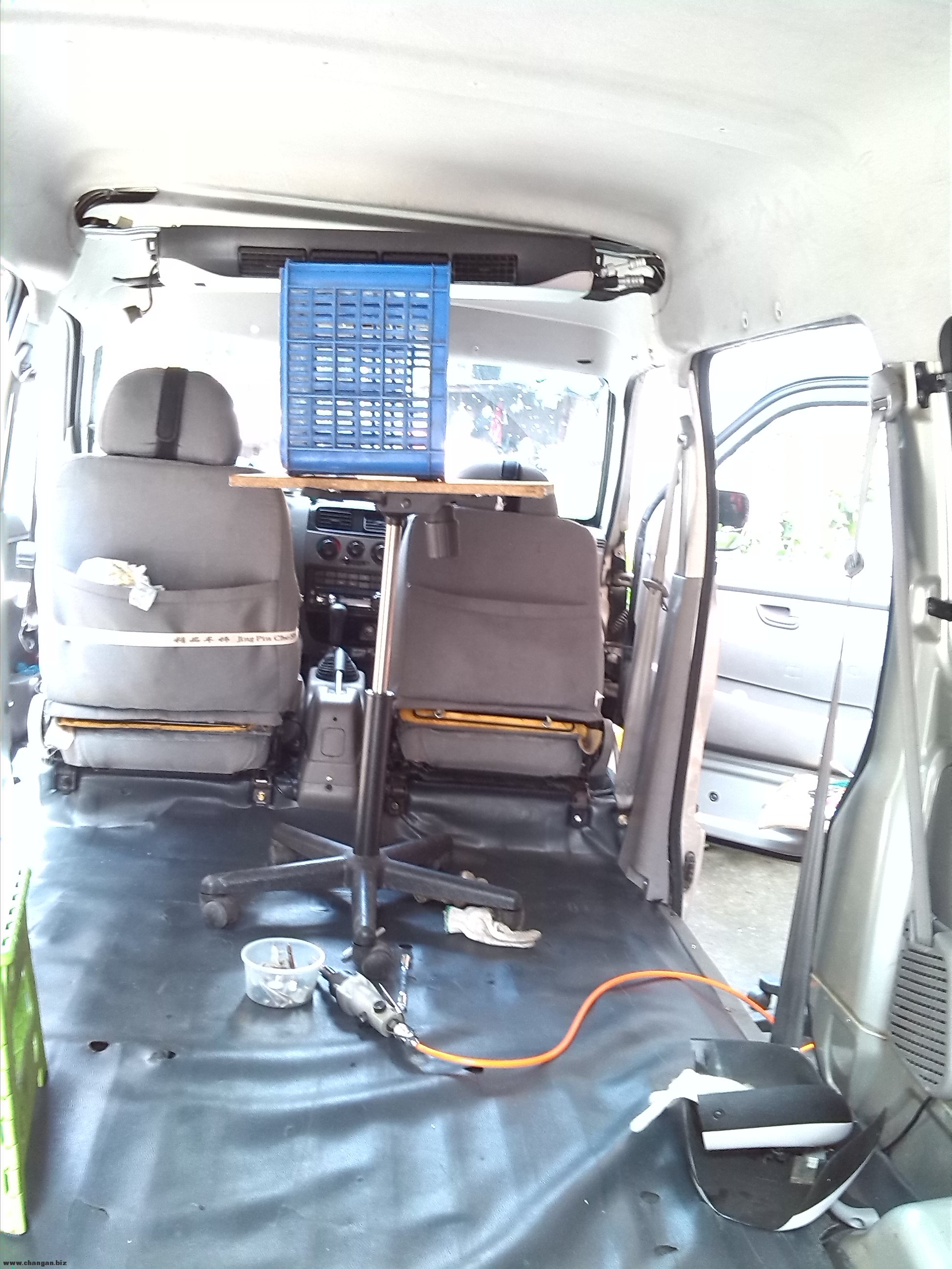

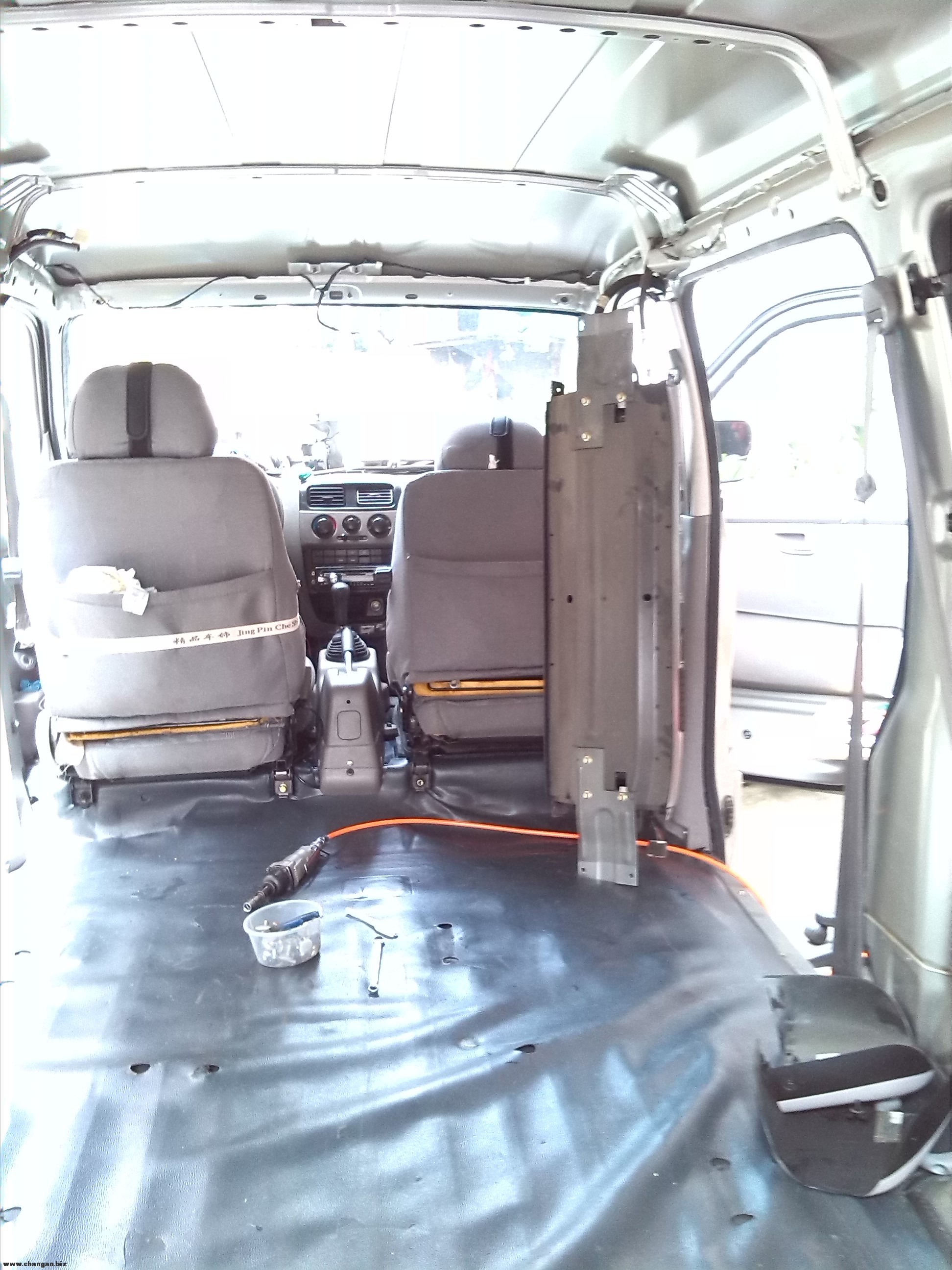

拆中置空调
拆中置空调
拆中置空调一个人拆只能找桌子帮忙了,放在中间再拆二边螺丝

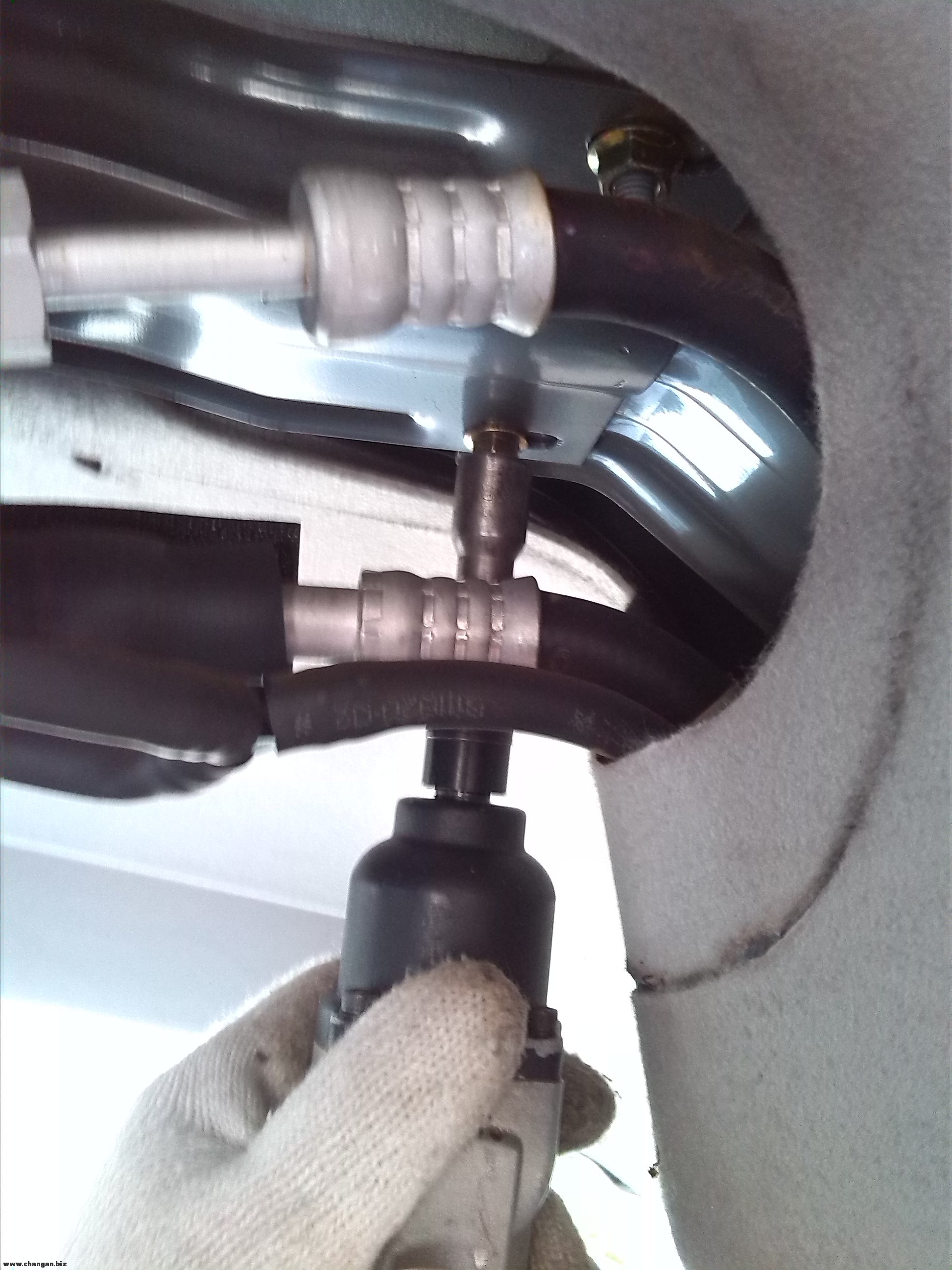

中置空调二边各二个螺丝,我是用风批拧的,螺丝太多了假如没有工具拆会把手拧得累死,记得要把螺丝用盒子装 ...
中置空调二边各二个螺丝,我是用风批拧的,螺丝太多了假如没有工具拆会把手拧得累死,记得要把螺丝用盒子装起来,不然你到时会到处找的。加装棉后螺丝很多都要加长,最重要的是需要贴的地方的螺丝一定要装回去,不然你到时找那个螺丝孔会哭的。要把空调旁边顶蓬剪切口子才把把顶蓬拿出来。

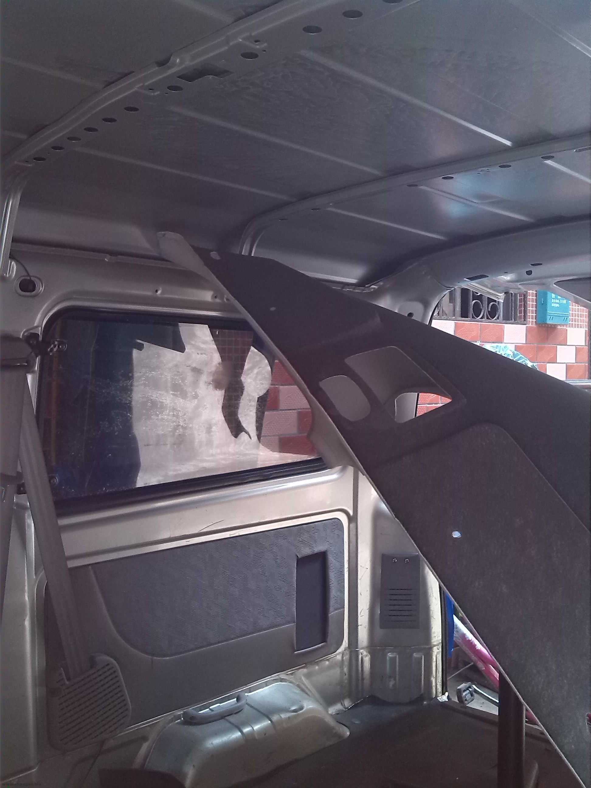

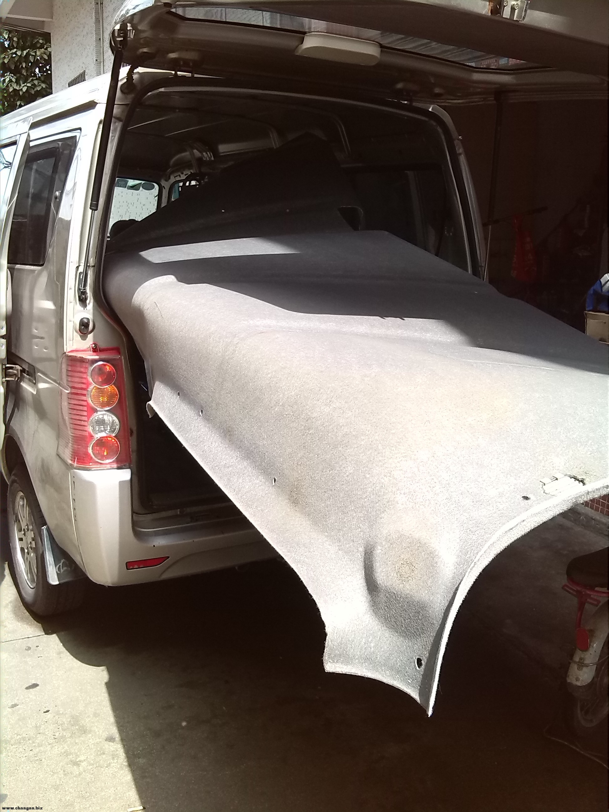

拆顶蓬一个人很难拉出来的。
拆顶蓬一个人很难拉出来的。
拆顶蓬一个人很难拉出来的。

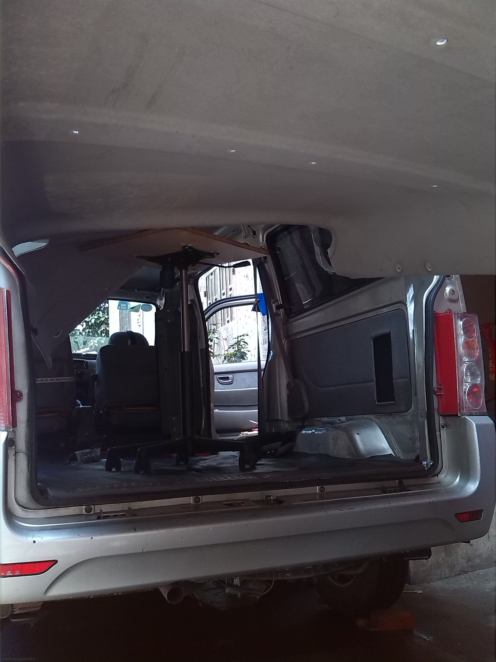

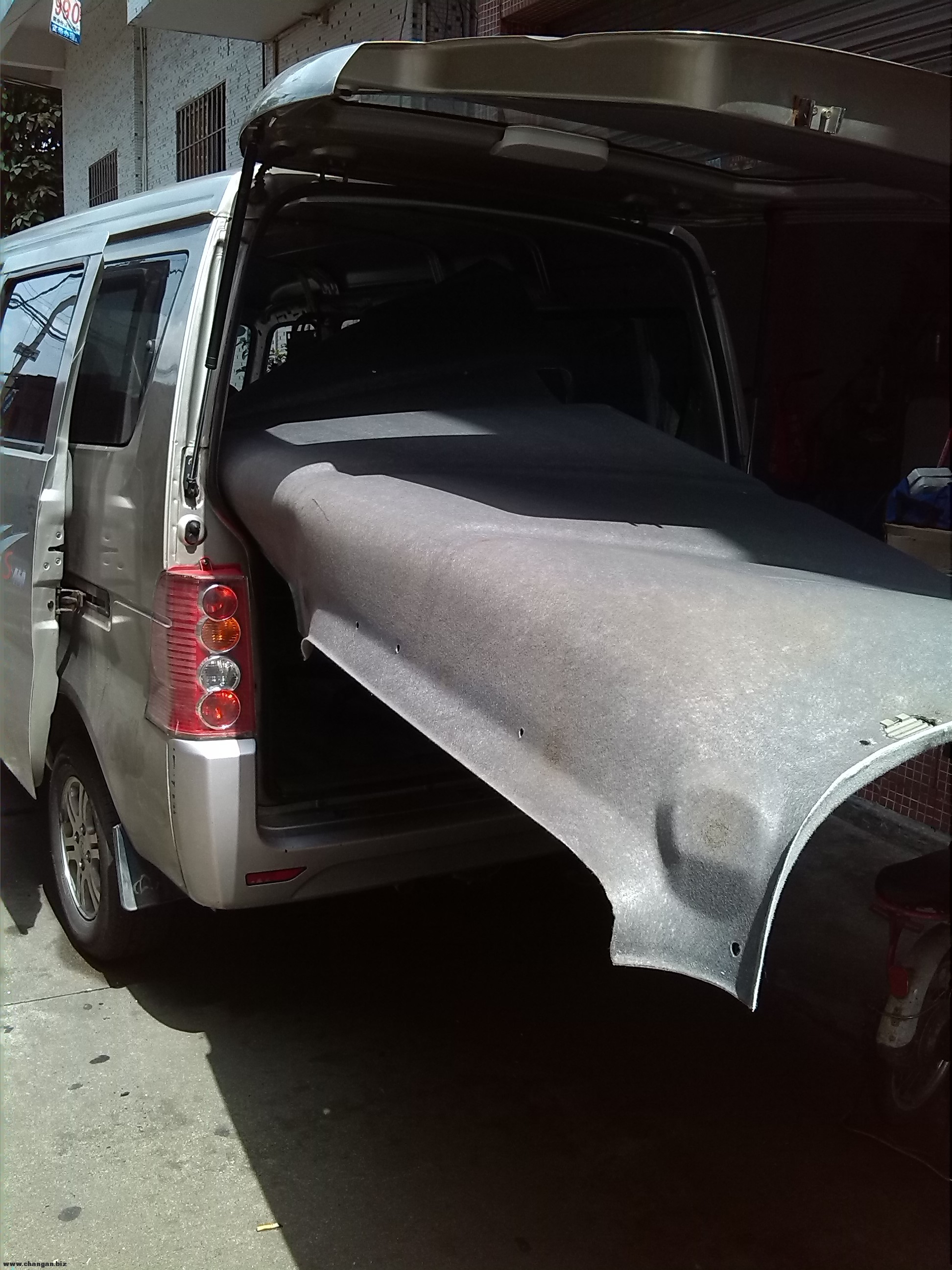

一个人拆下来的顶蓬还有时间去拍张相片先
一个人拆下来的顶蓬还有时间去拍张相片先
一个人拆下来的顶蓬还有时间去拍张相片先
拉出顶蓬
拉出顶蓬
拉出顶蓬地板已经贴好了止震板和隔音棉,中置空调就是这样侧着放了。

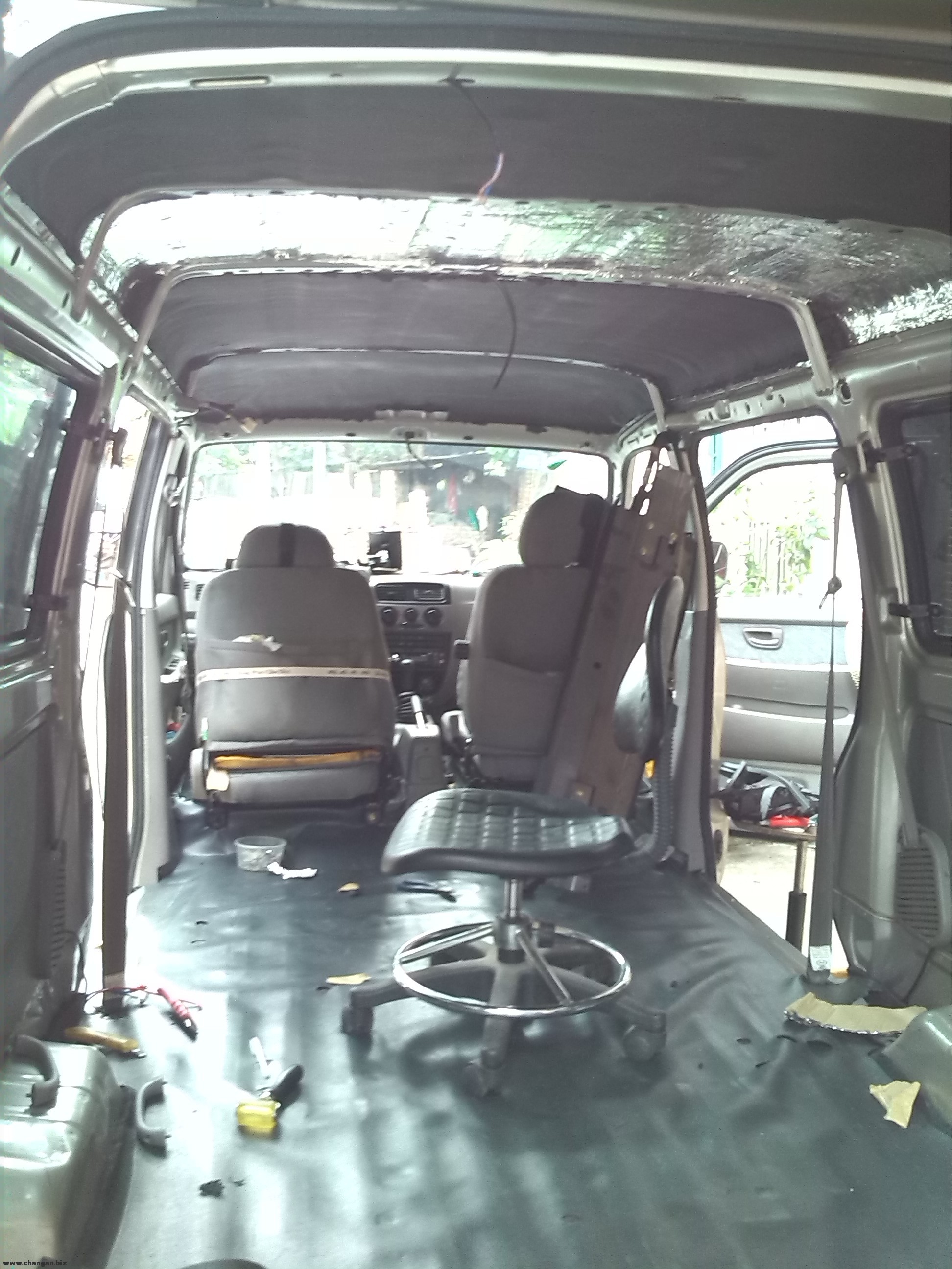

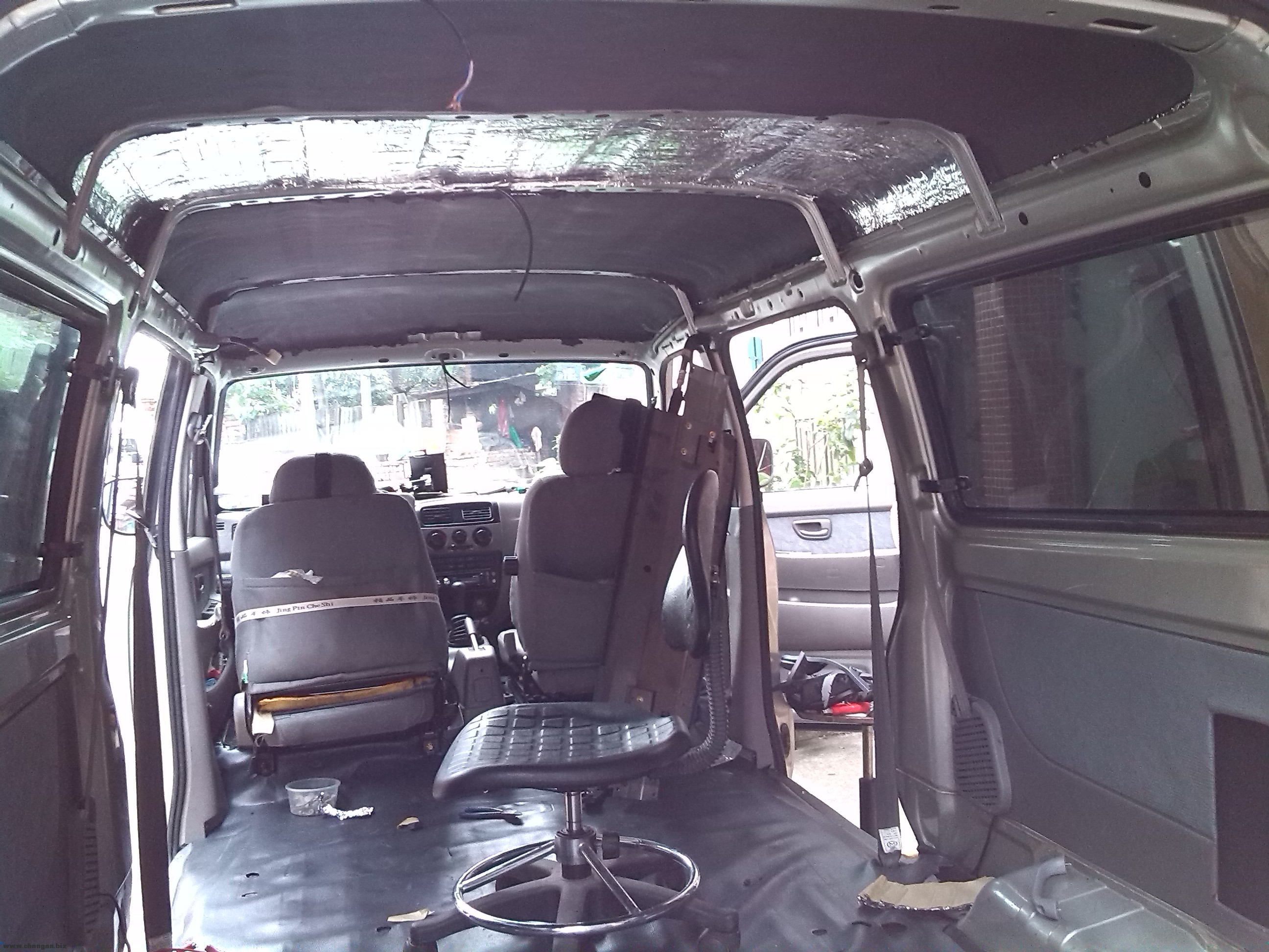

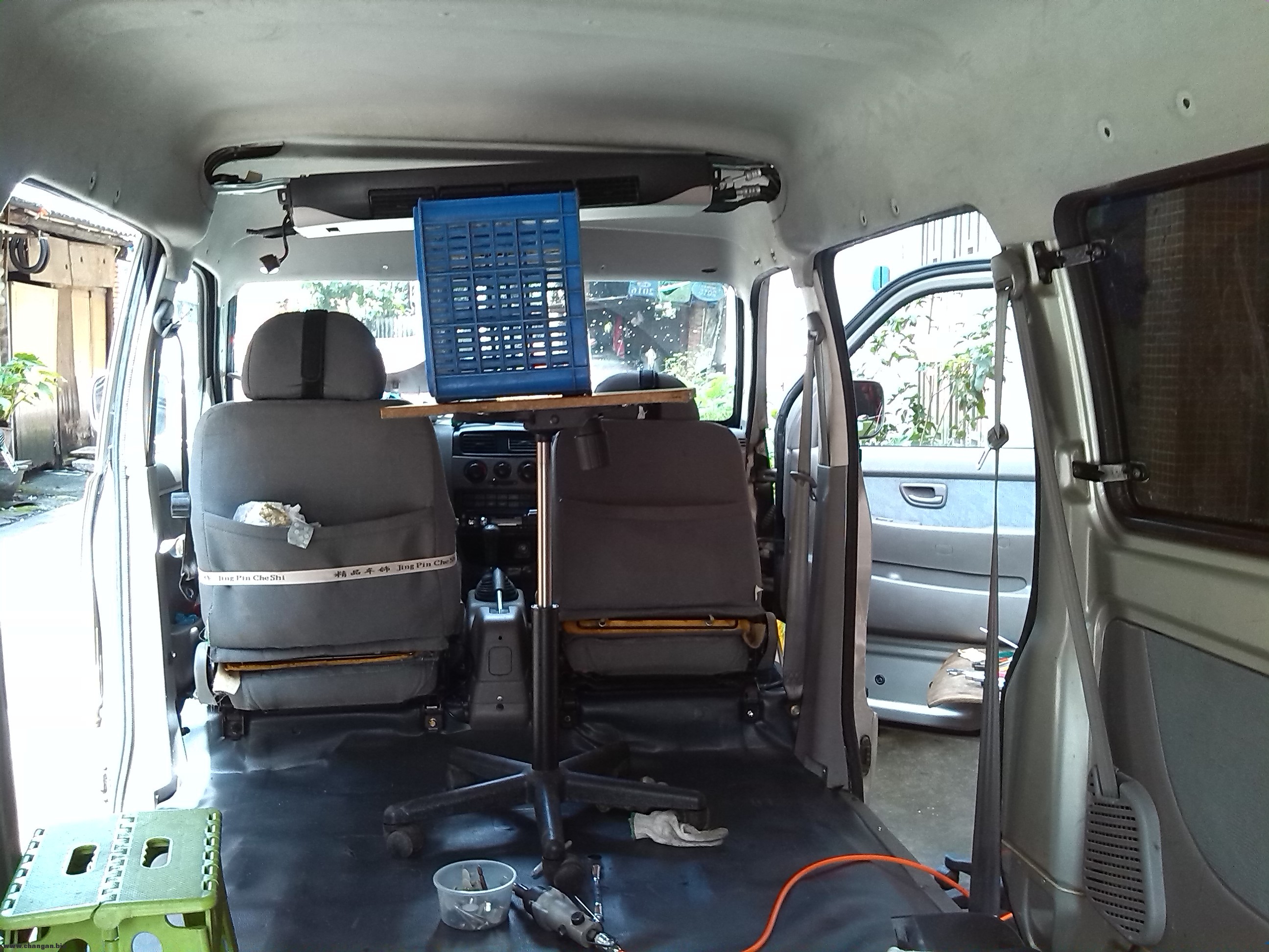

车顶蓬拆下来后摸干净
车顶蓬拆下来后摸干净
车顶蓬拆下来后摸干净

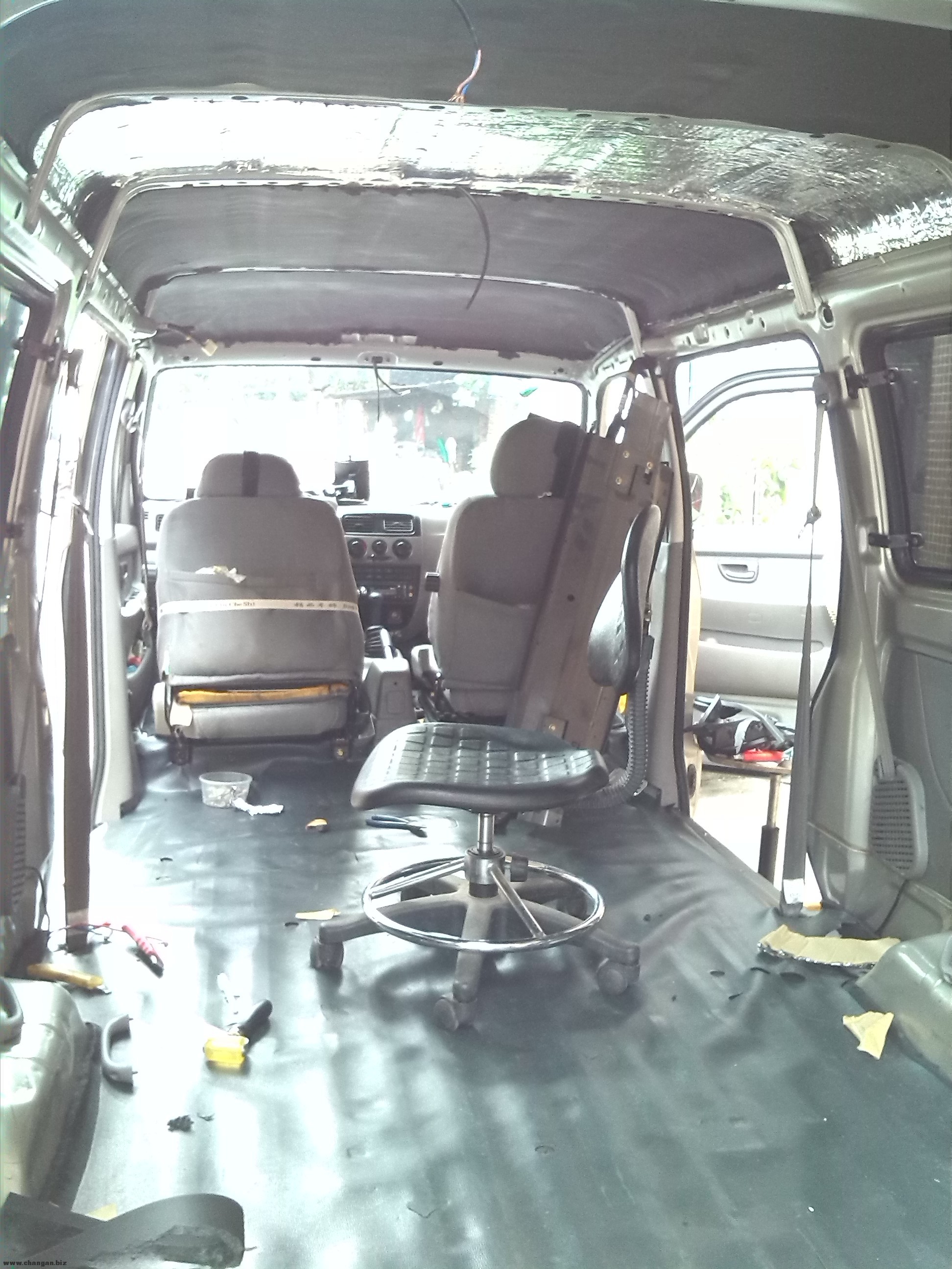

车顶贴止震板,一个人贴比较累,用头顶着先把四边的纸搞开,对好四边后再从一边的中间向二边刷。
车顶贴止震板,一个人贴比较累,用头顶着先把四边的纸搞开,对好四边后再从一边的中间向二边刷。,贴了止震板和没有贴的位置温度相差太大了,效果立刻就知道了。

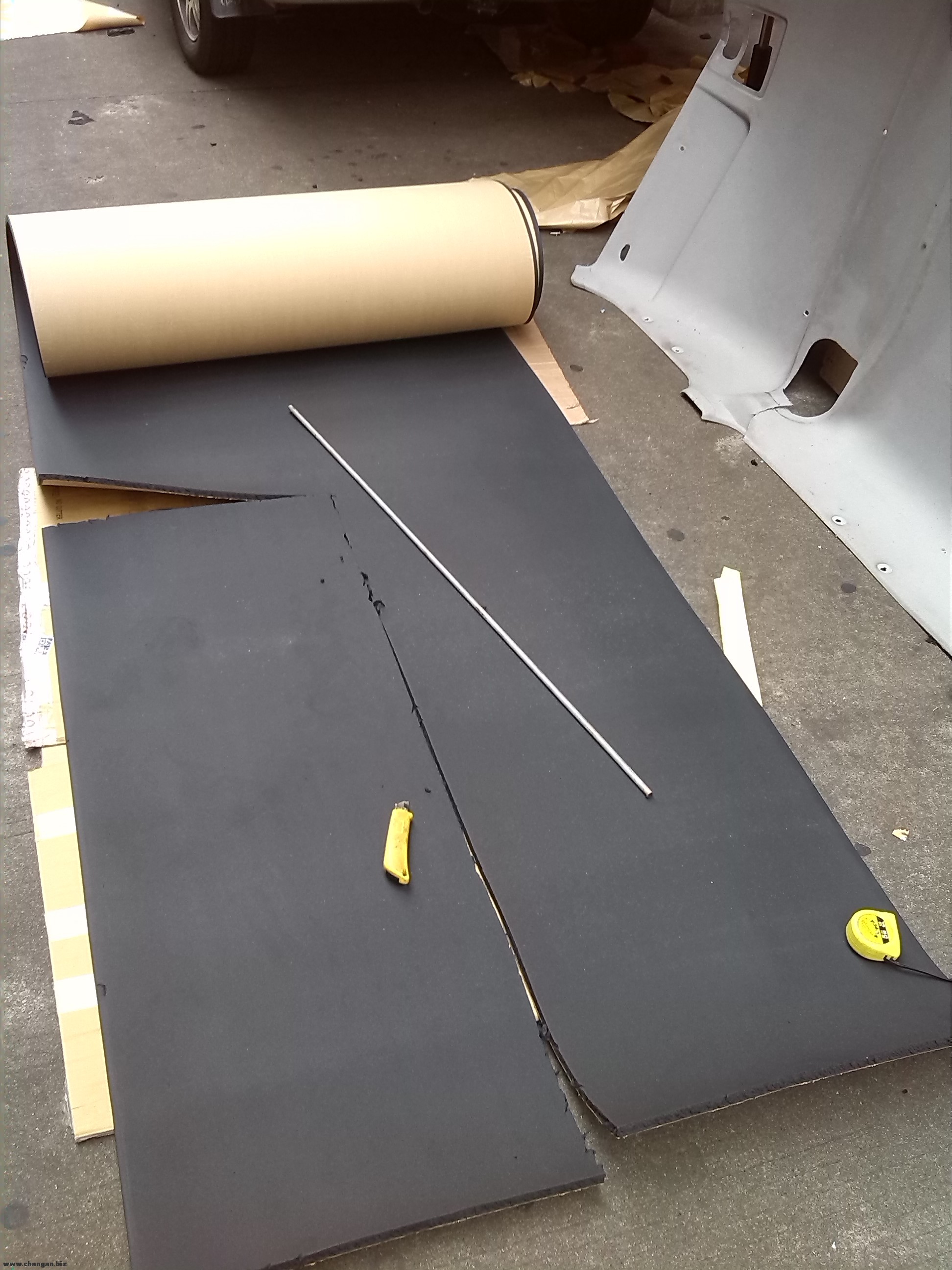

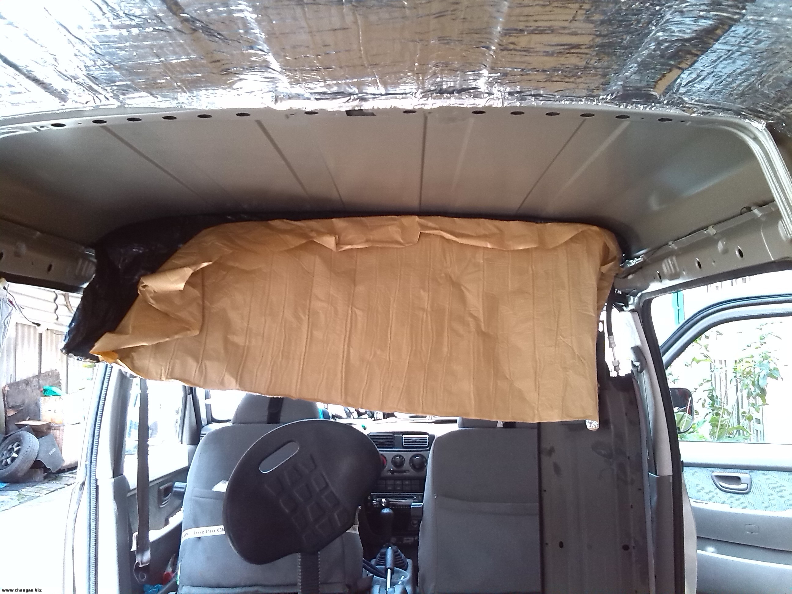

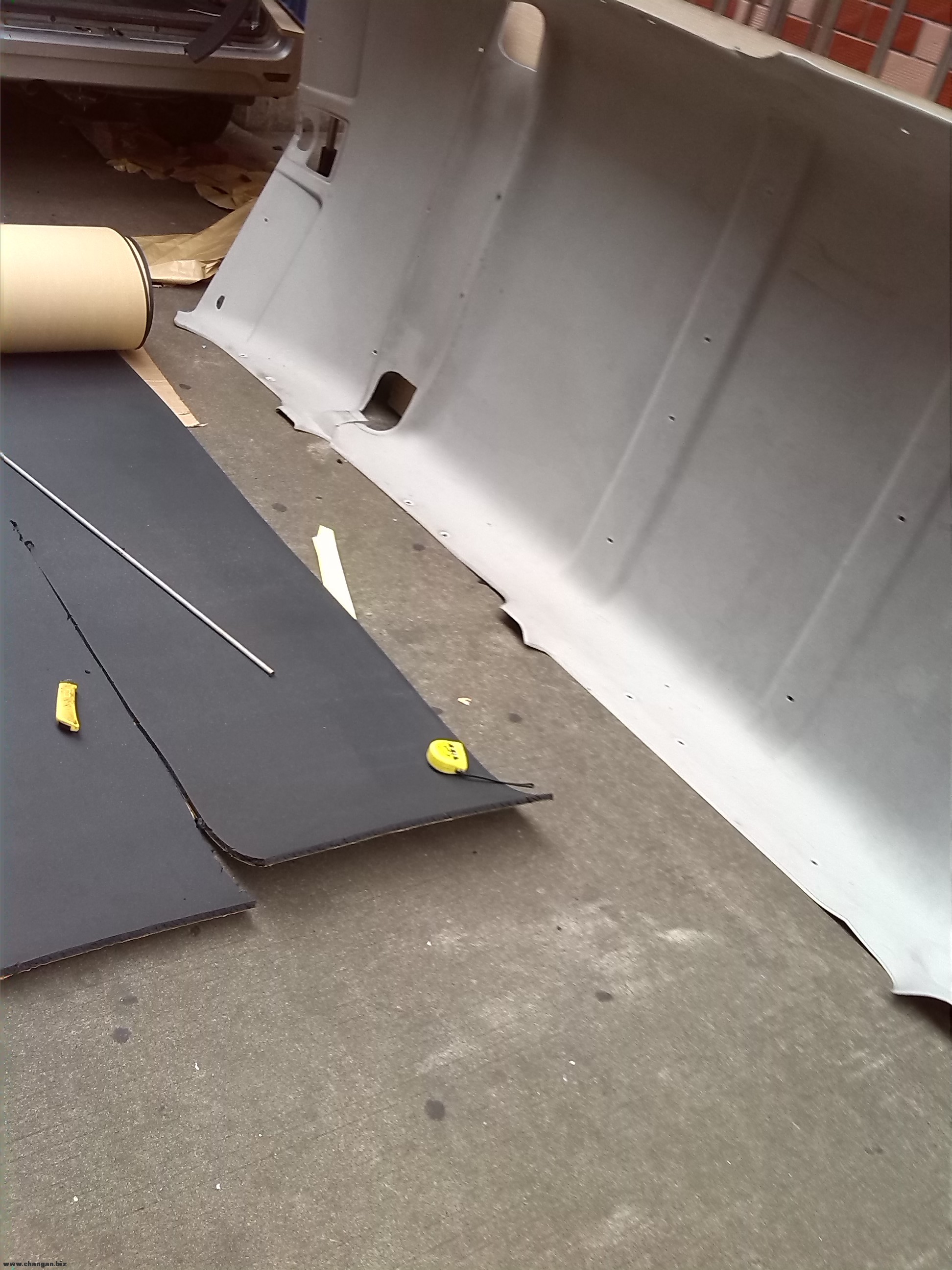

开料隔音棉装在顶蓬上
开料隔音棉装在顶蓬上
开料隔音棉用刀开不好,还是用剪刀会实用点。

顶蓬装隔音棉
顶蓬装隔音棉
找了张椅子坐着贴比之前端着贴舒服多了,顶蓬装隔音棉,有隔音棉的位置比只贴止震板的位置要凉爽点,因为外面是40多度的大太阳啊,身上的汗像下雨一样没干过,上衣都不穿了,但还是有穿裤子的。。。

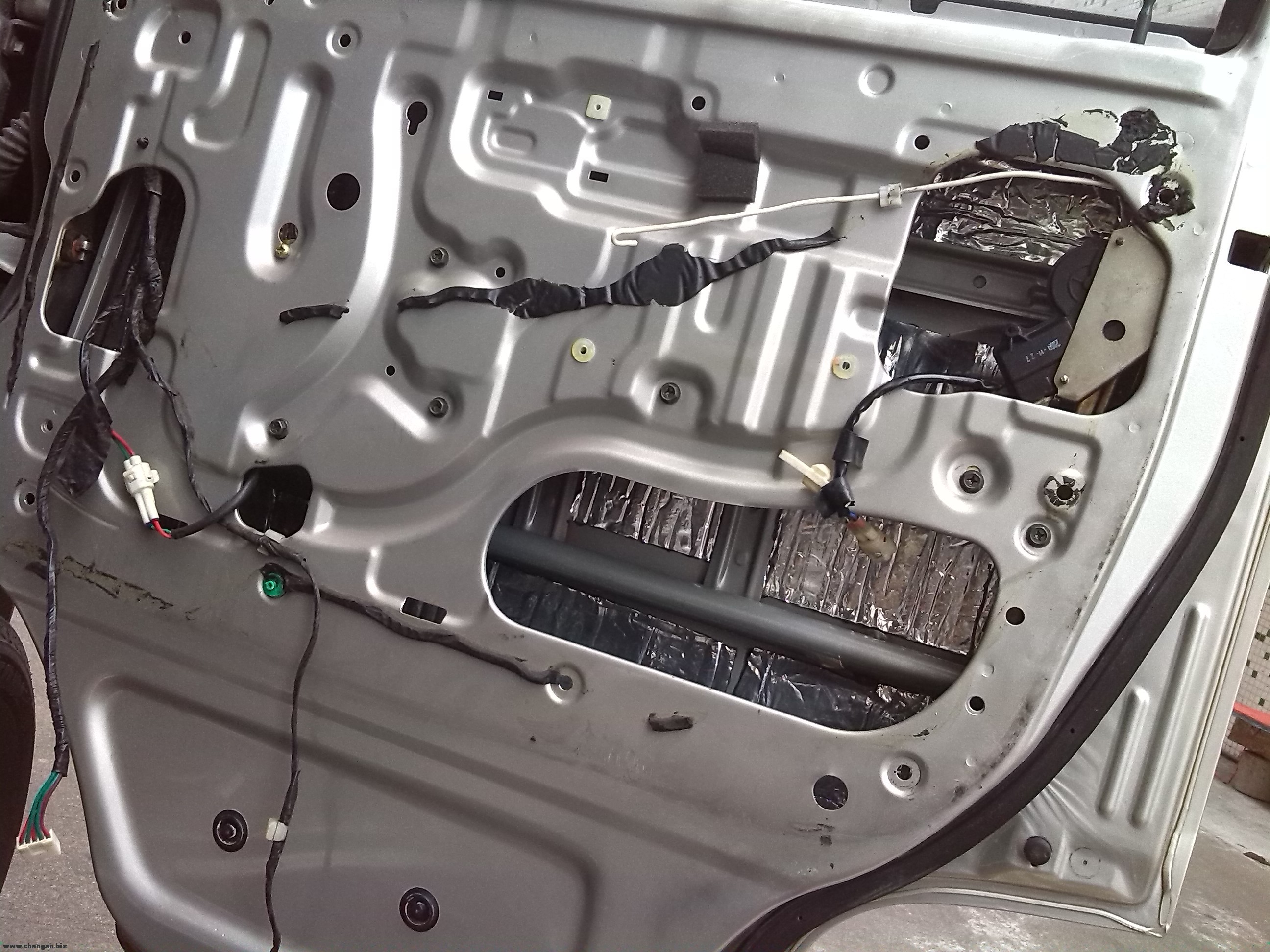

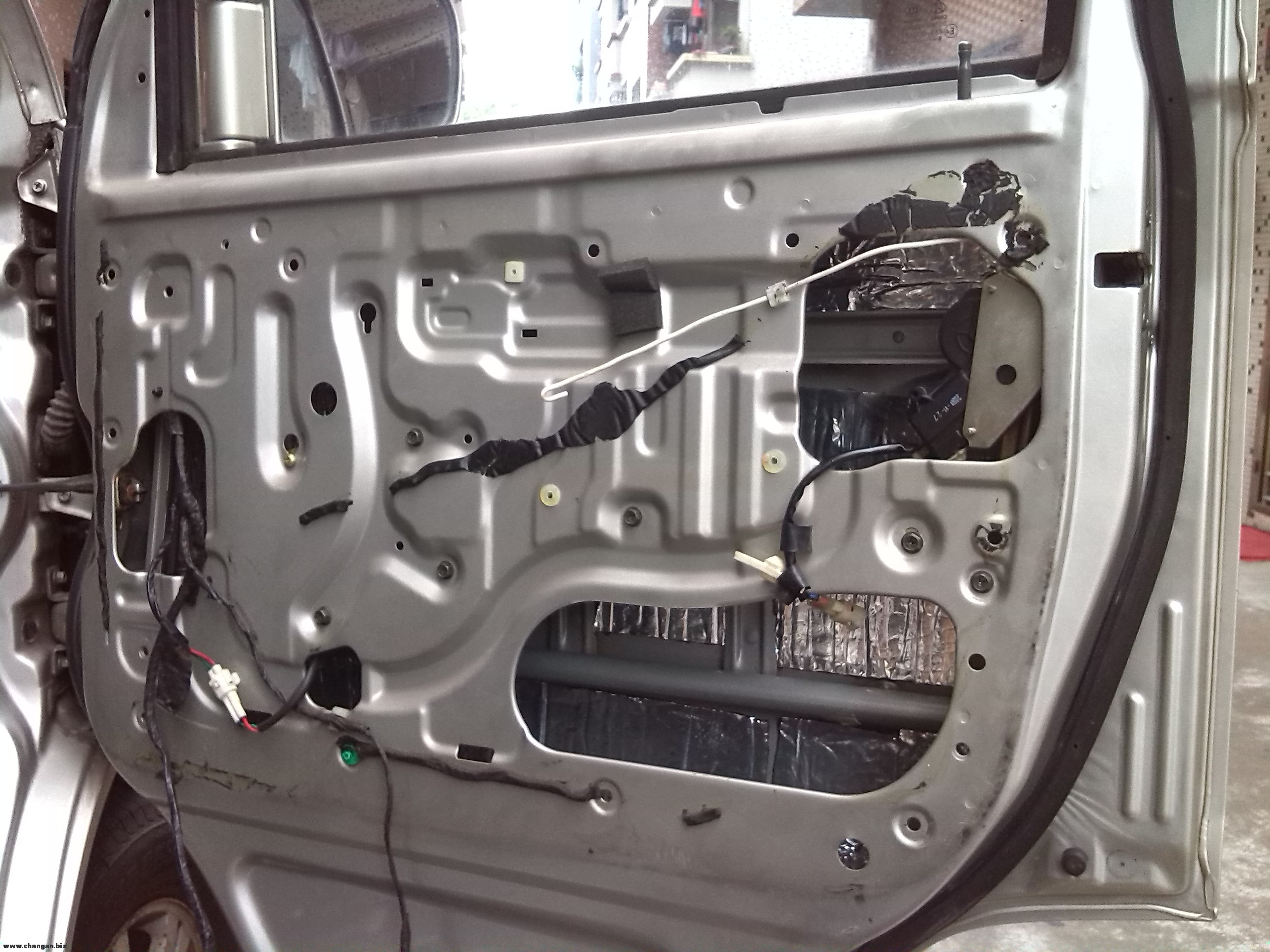

前门贴止震板,位置比较小手容易划伤,可怜我的手背就算带了手套和袖套都是伤痕累累的

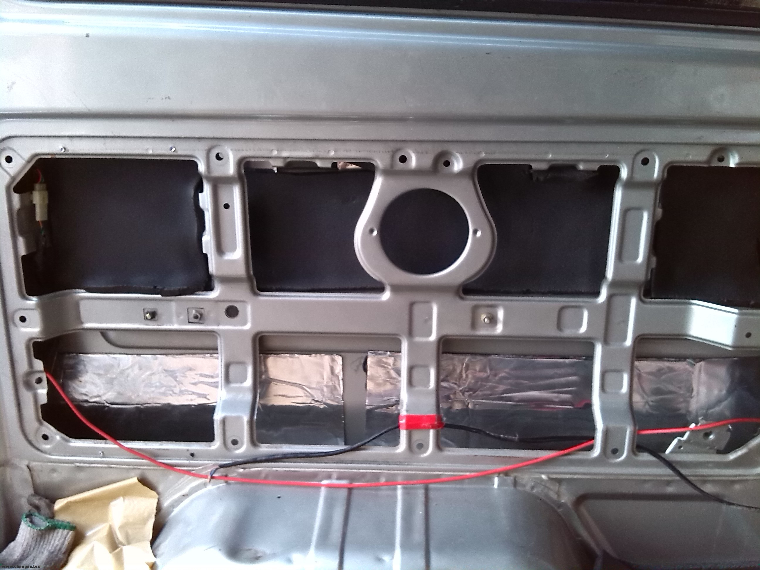

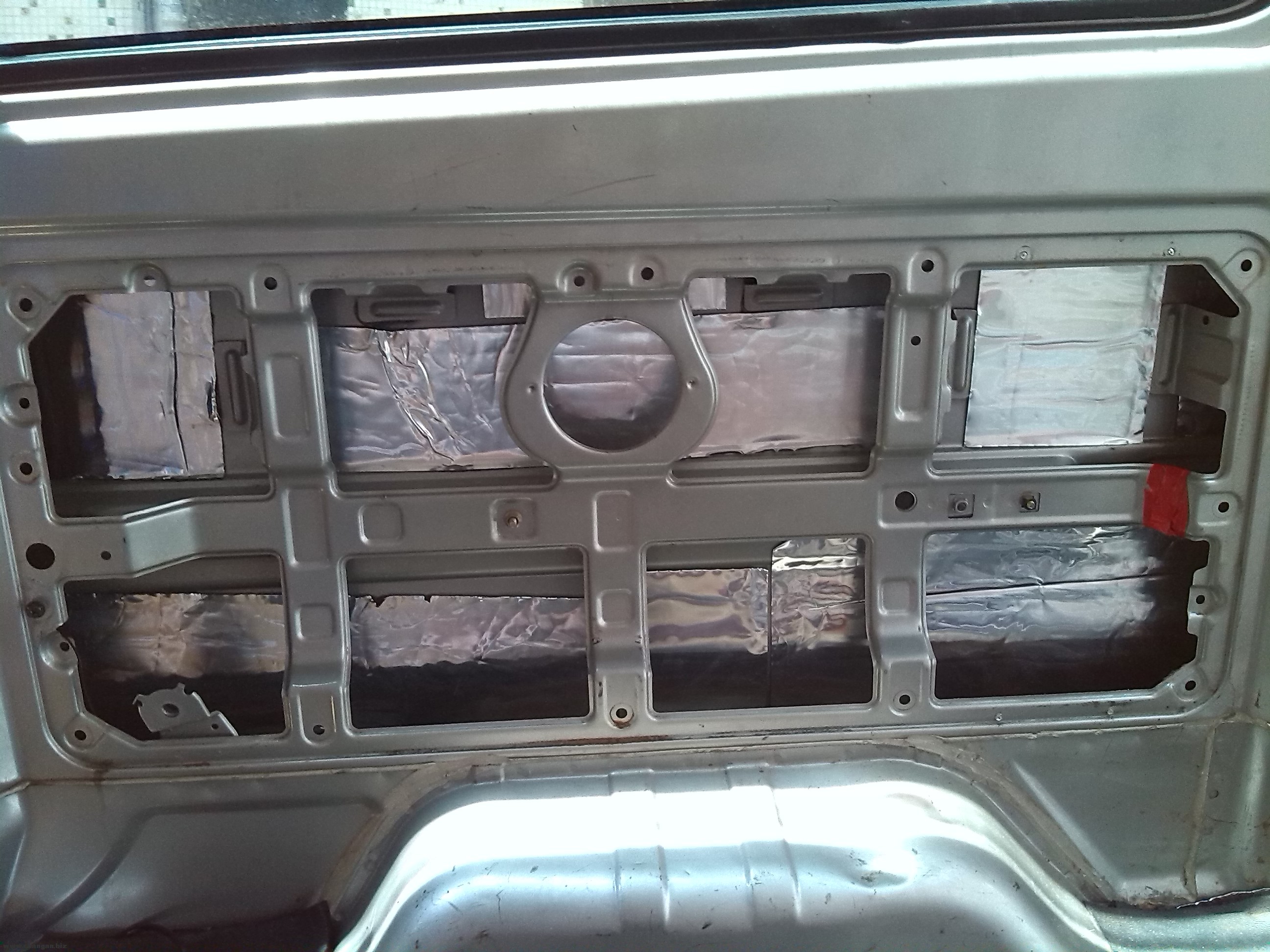

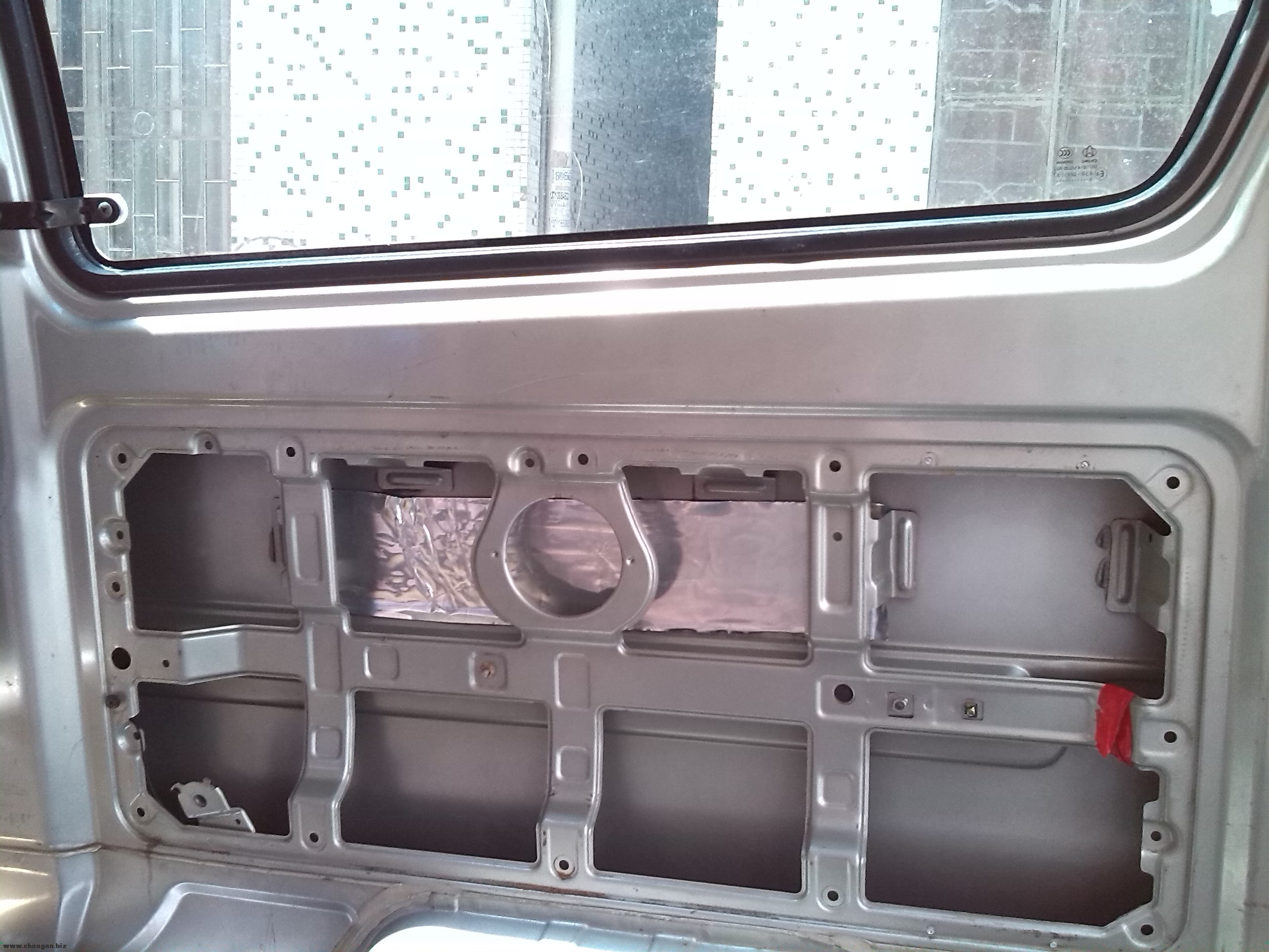

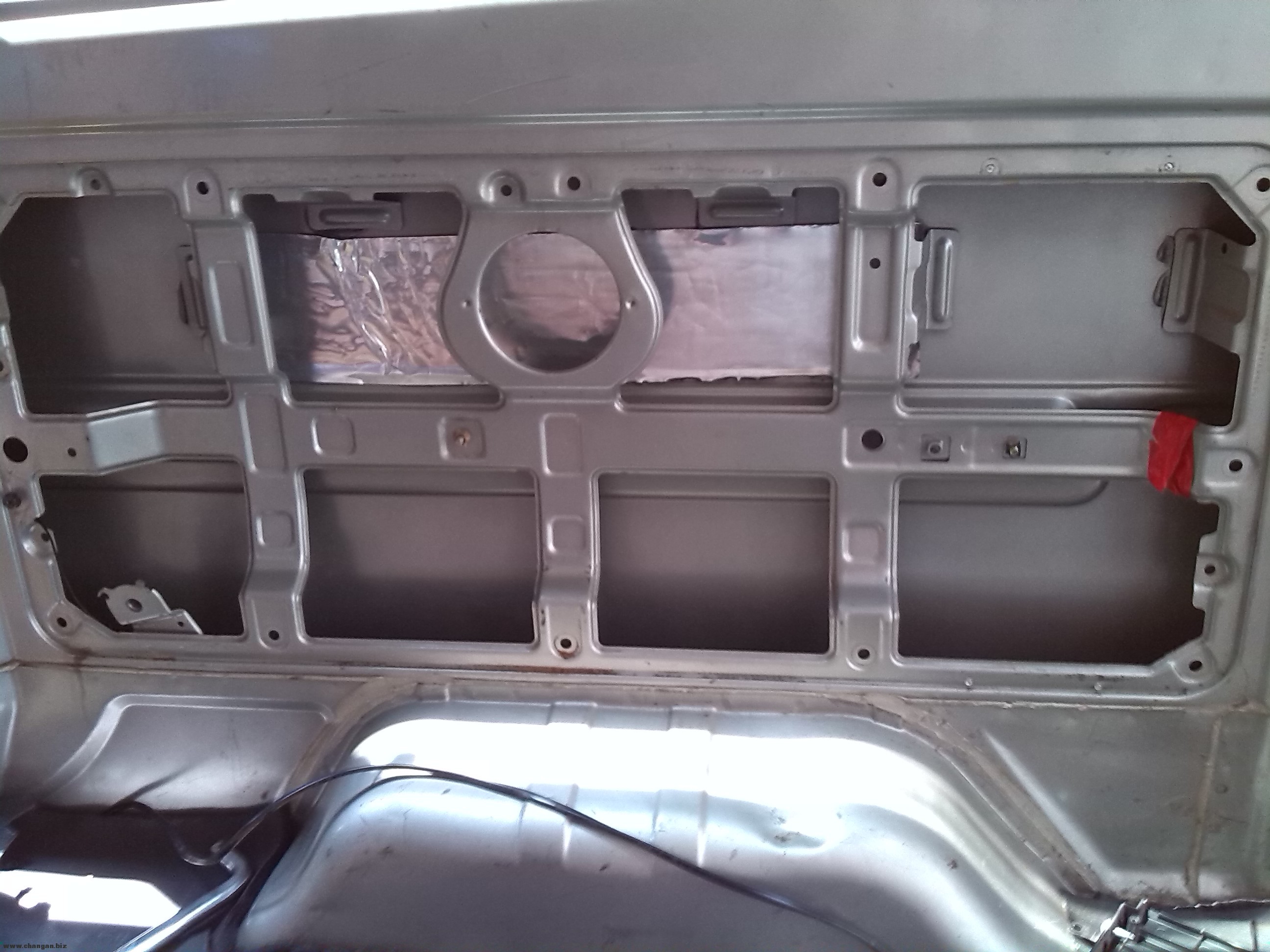

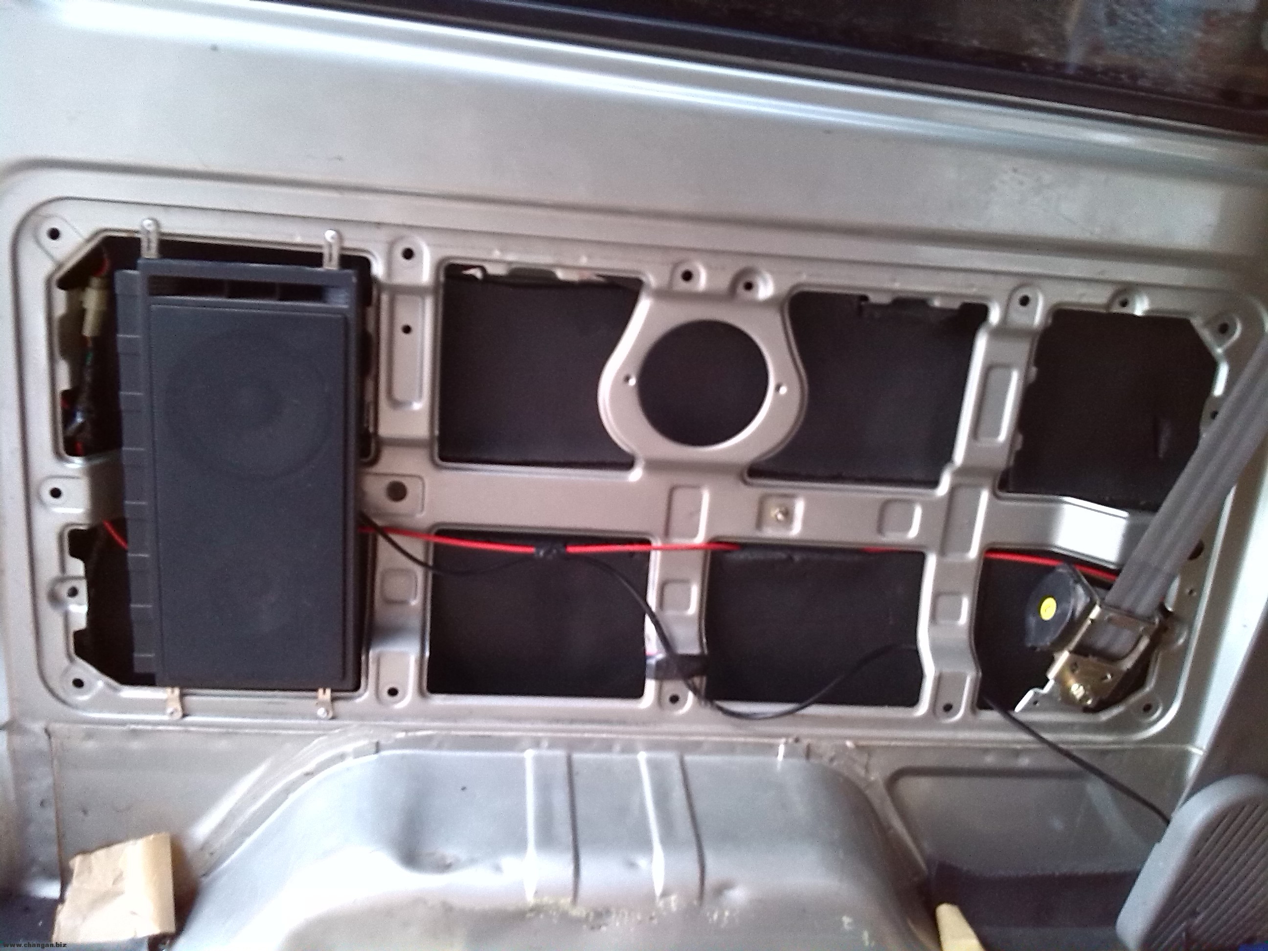

五个门贴完止震板和隔音棉后效果很好完全不是同一个级别了,关门时厚重多了声音和原来完全不同,像小车关门的声音,车门位置比较小手容易划伤,贴完5个门和第三排装饰板后可怜我的手背就算带了手套和袖套都是伤痕累累的。 IMG_20140625_114059.jpg IMG_20140626_105426.jpg 贴第三排止震板 IMG_20140626_112254.jpg IMG_20140626_164832.jpg
第三排装好隔音棉后顺便装了一个普通喇叭效果一般吧,反正能听就行了,又不是发烧友。
第三排左右二边装好隔音棉后顺便装了一个普通喇叭效果一般吧,反正能听就行了,又不是发烧友。

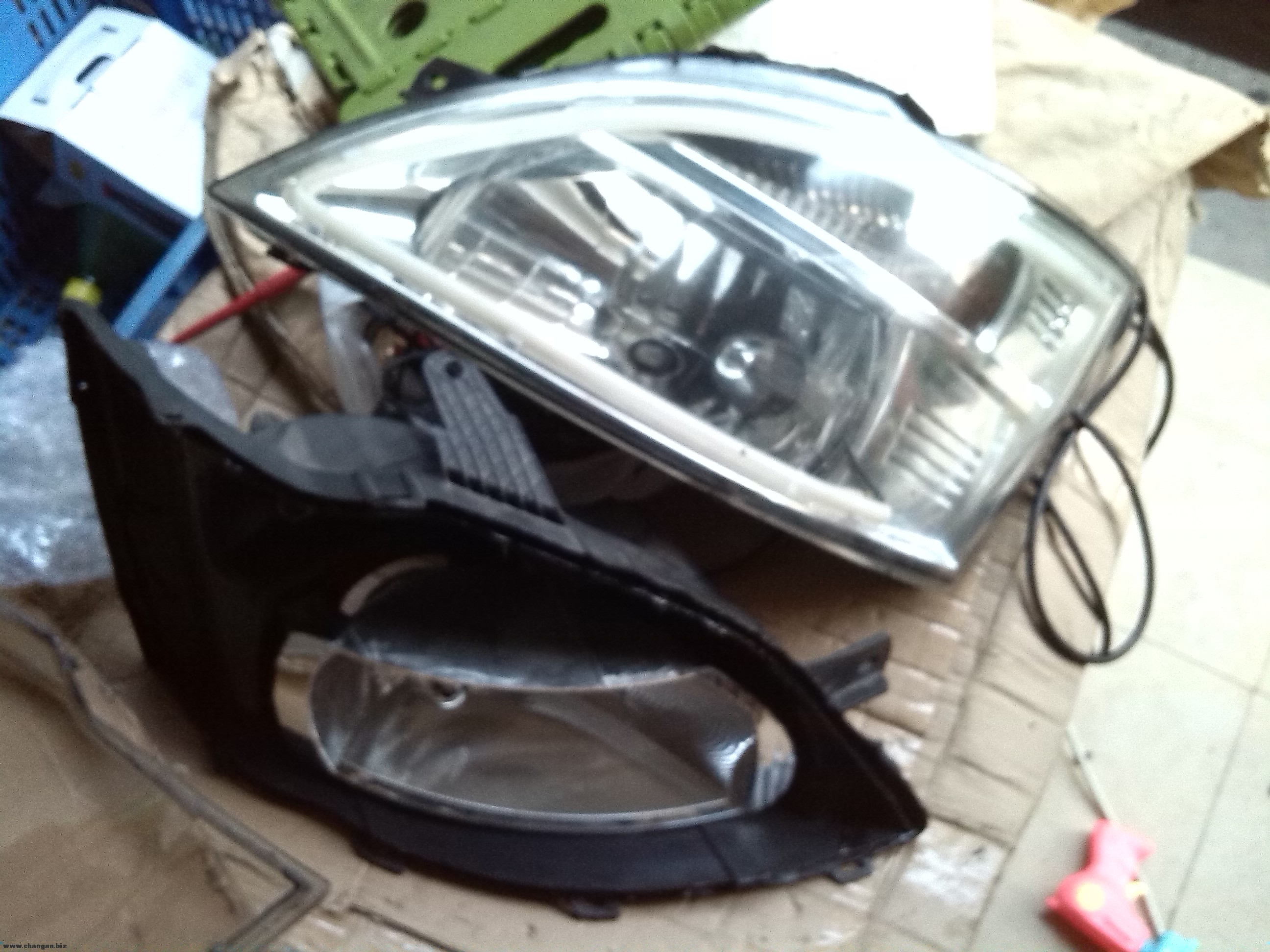

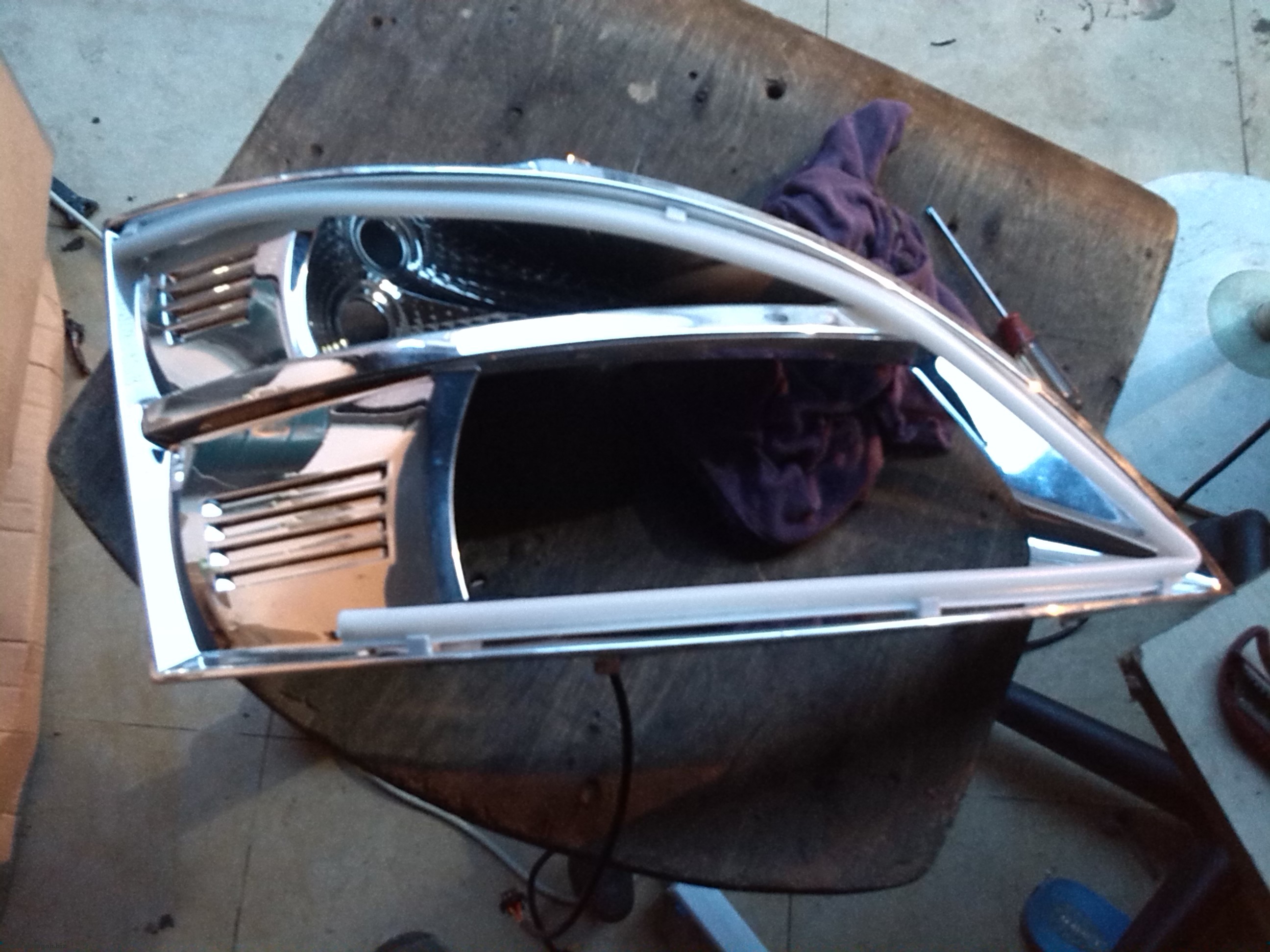

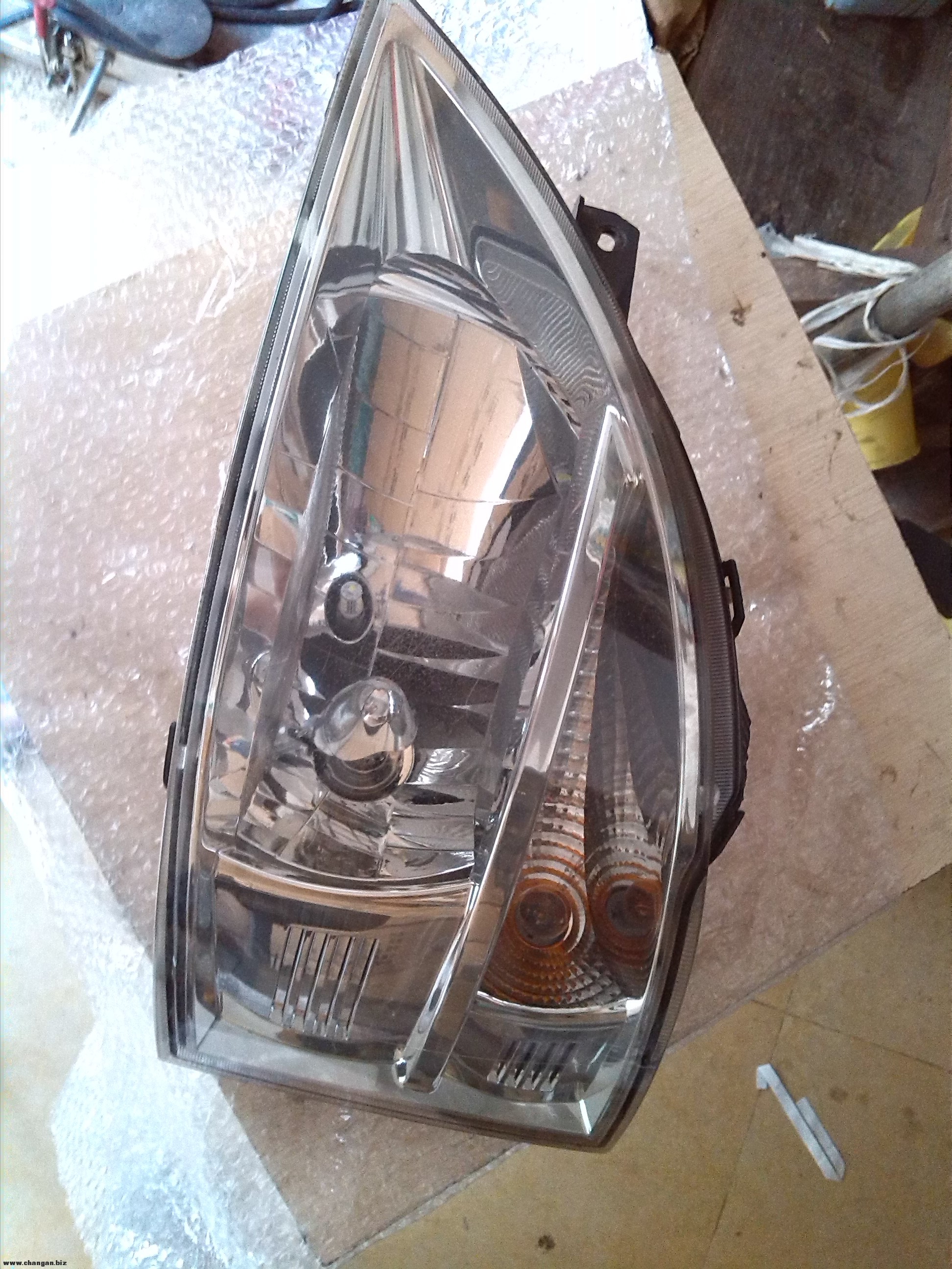

折下来的大灯准备动手
折下来的大灯准备动手
折下来的大灯准备动手装LED灯条
在灯杯上固定LED灯条
在灯杯上固定LED灯条

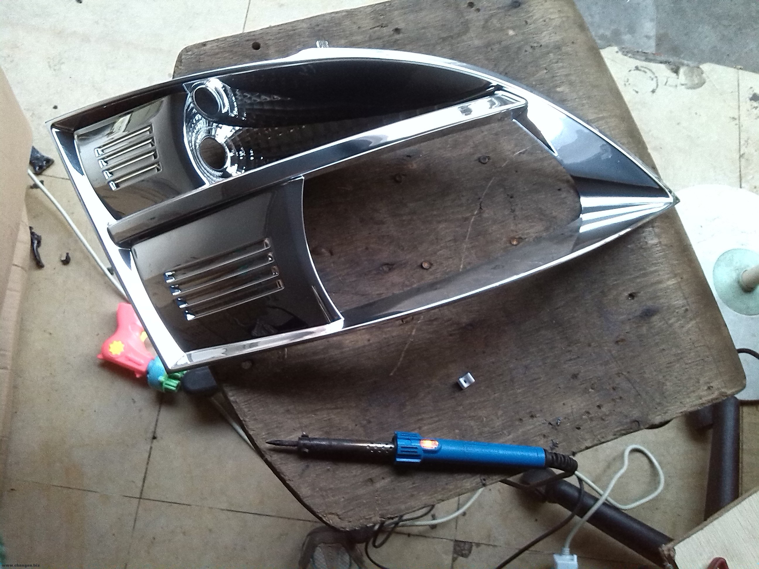

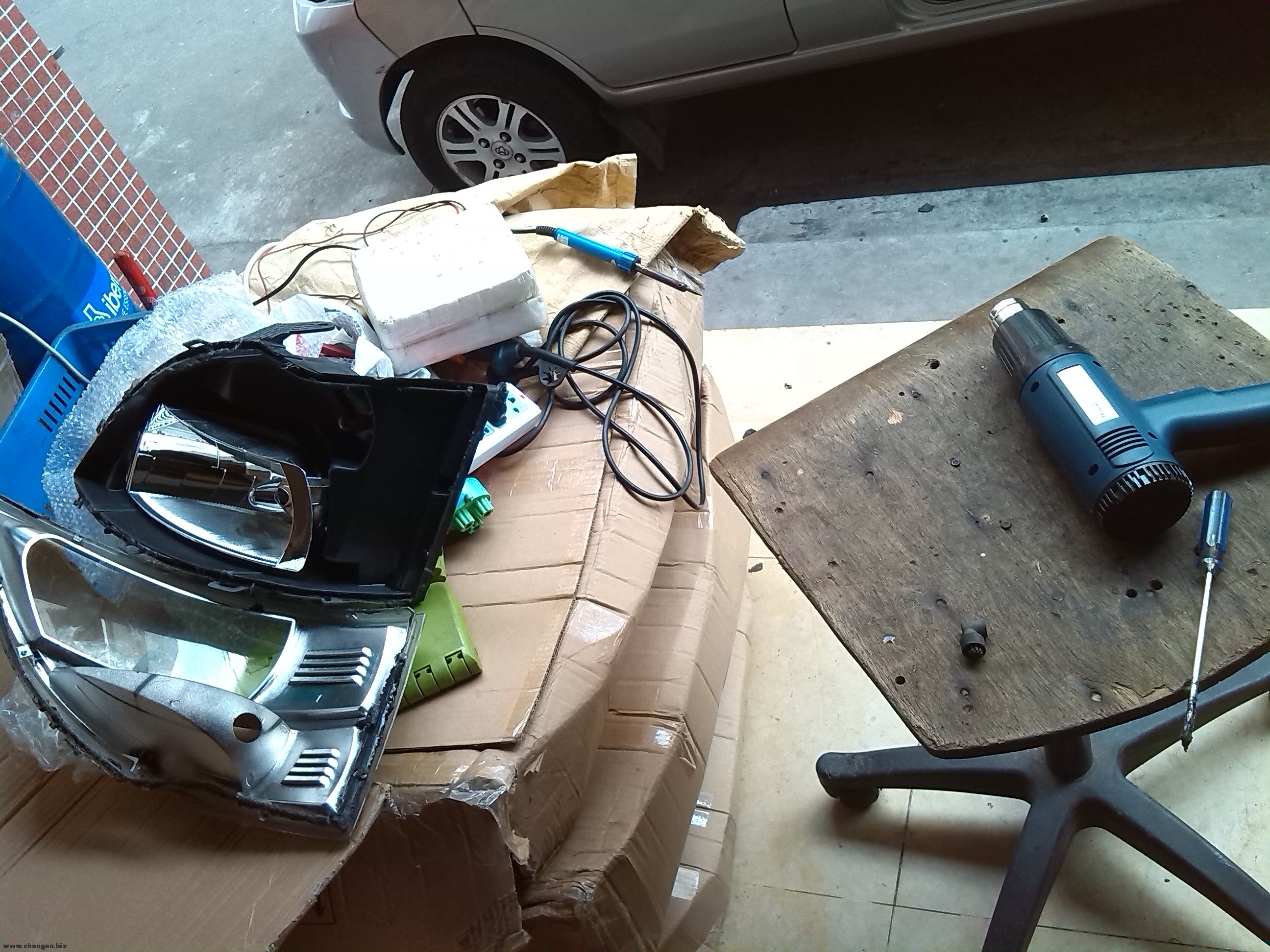

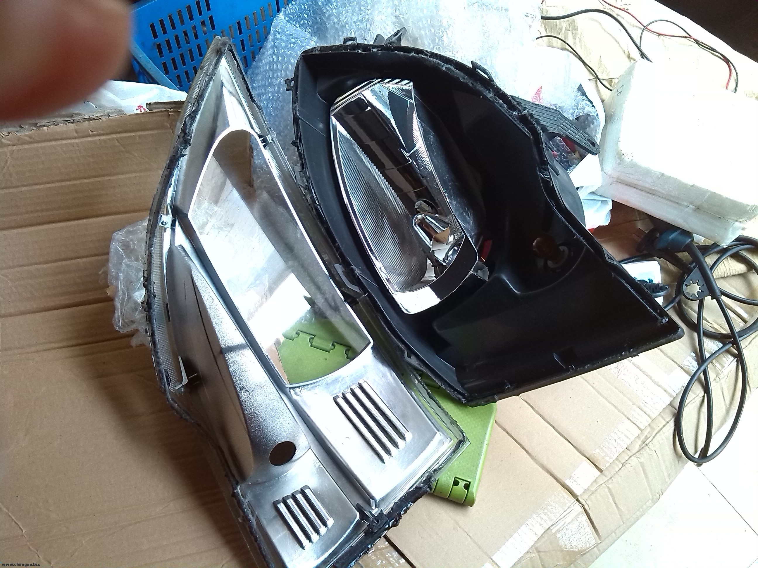

为了拆开大灯罩专门去五金店买了一个电热枪,因为要加热胶水才能把大灯罩拆开
为了拆开大灯罩专门去五金店买了一个电热枪,因为要加热胶水才能把大灯罩拆开 IMG_20140705_144759.jpg 拆灯罩非常累手都烫熟了,没那么厉害有戴手套的,一边加热把胶水熔掉一边要要用力把灯罩和灯座分离总之有多大力出多大力吧。
在灯杯上加工孔固定灯条
在灯杯上加工孔固定灯条
在灯杯上加工孔固定灯条 IMG_20140705_185938.jpg 已经完成一个灯再拆另外一个灯座。

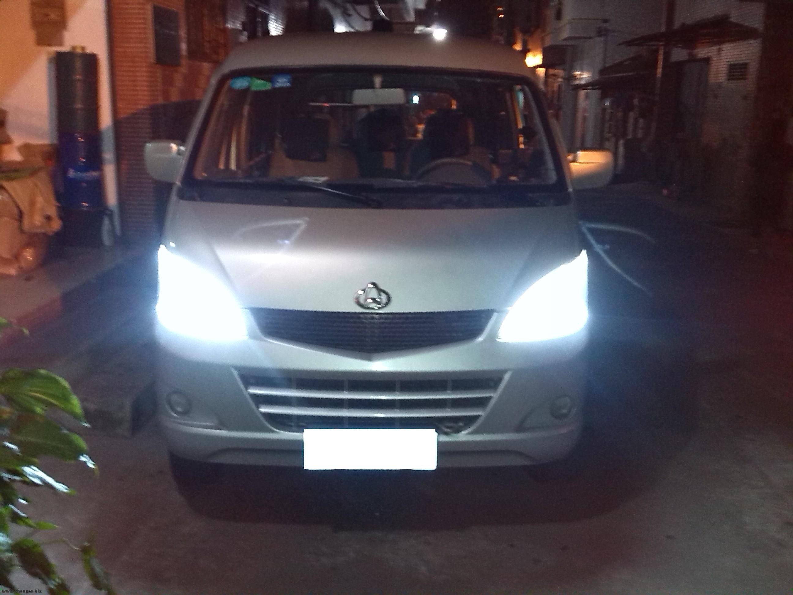

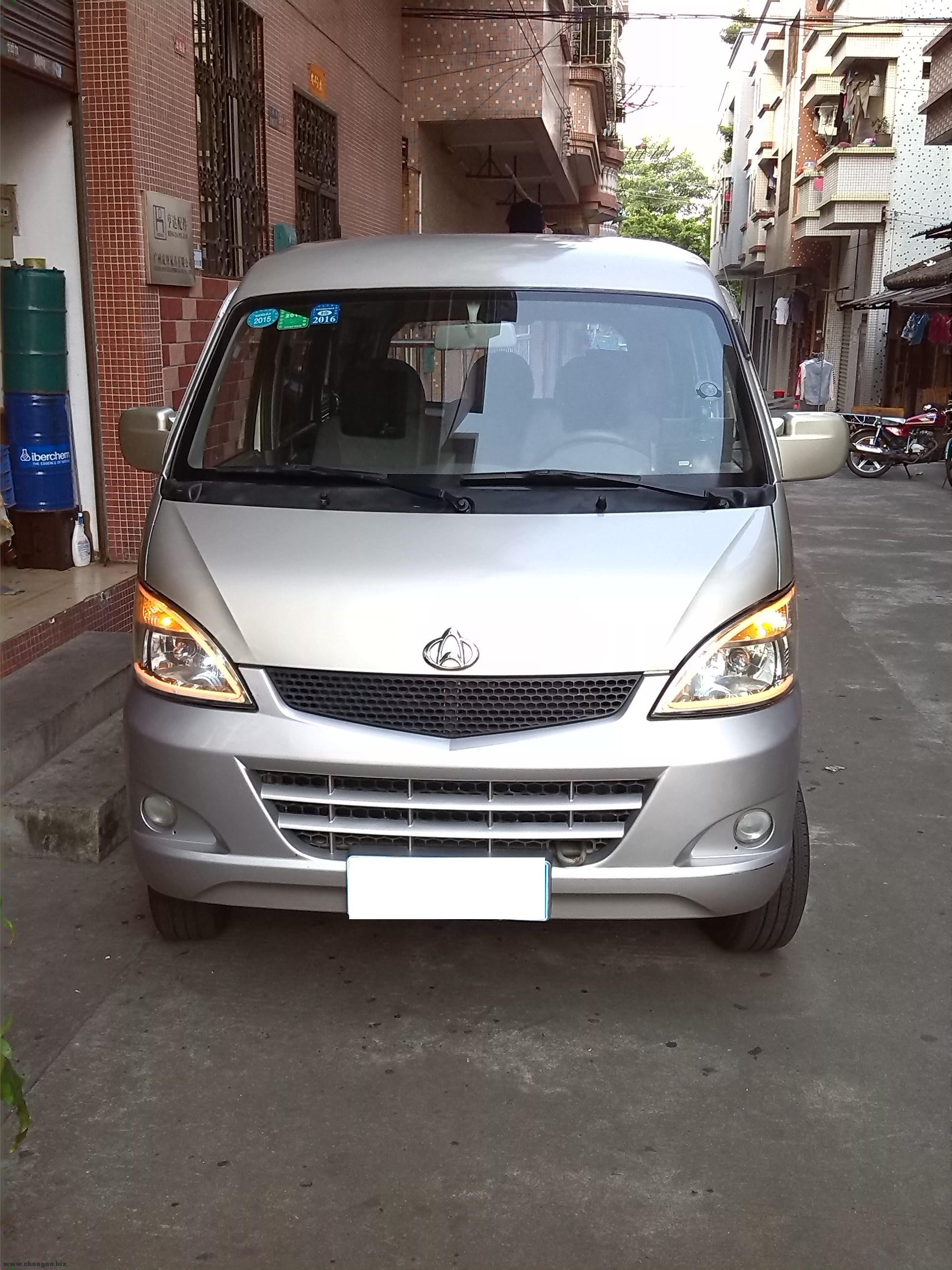

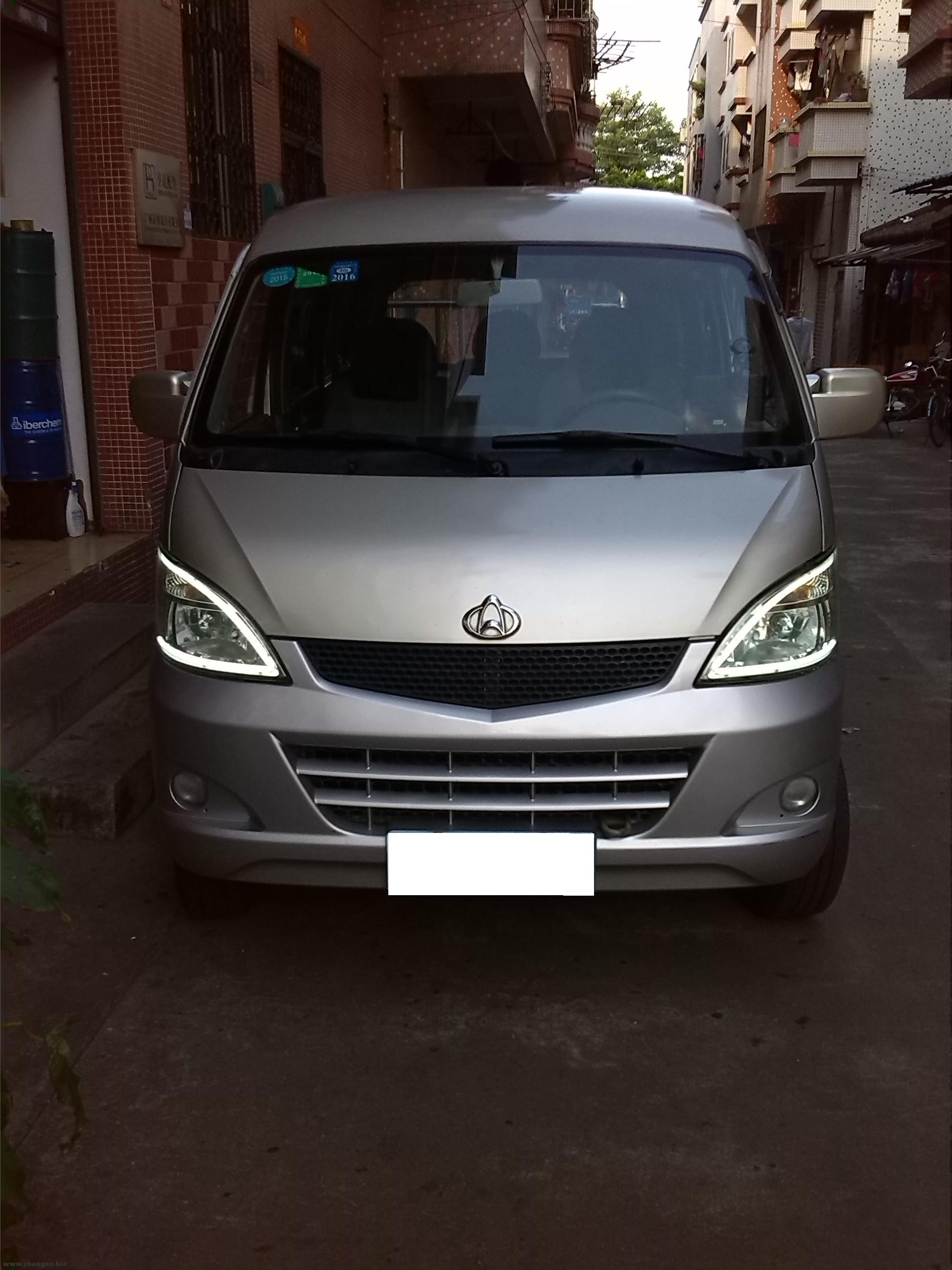

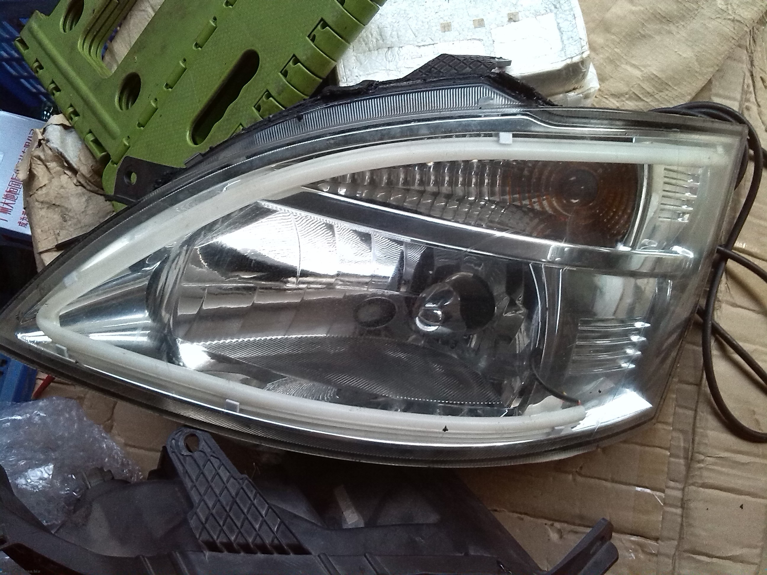

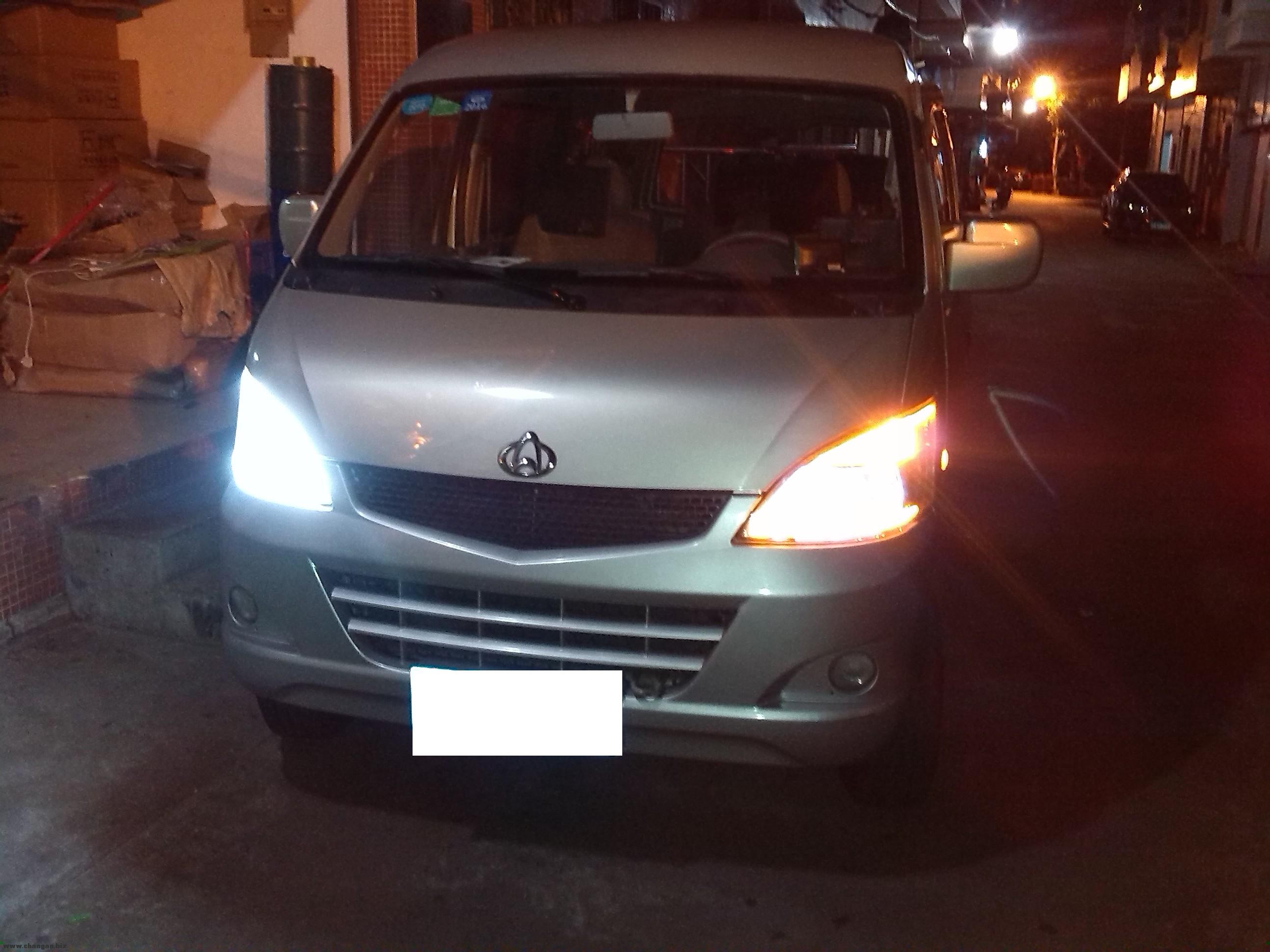

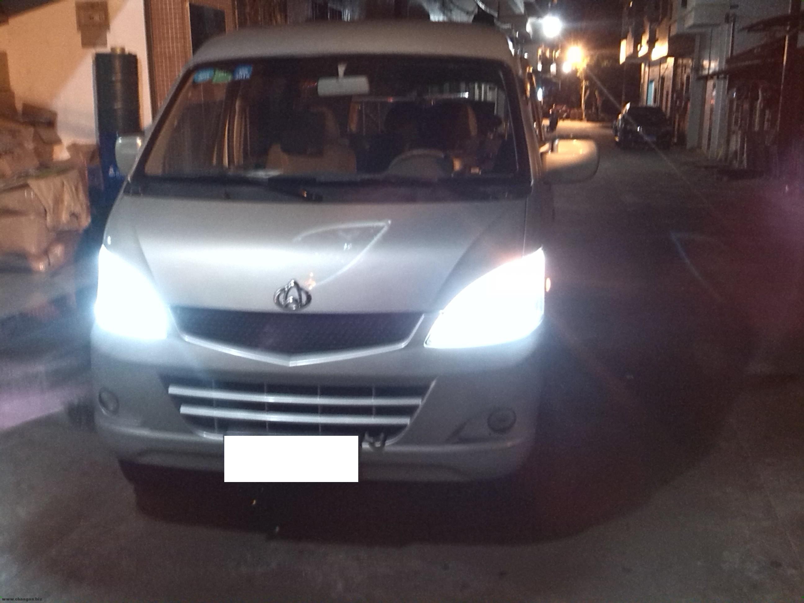

装好LED灯条后
装好LED灯条后
装好LED灯条后把再胶水加热熔合,在安装灯罩和座之前要把原来的胶水加热清掉,不然有硬的胶水在里面灯罩是放不回原位的,就会密封不好流水进去就麻烦了。 IMG_20140706_170727.jpg 装好后白天拍的效果 IMG_20140706_170618.jpg 双闪时的效果 IMG_20140706_170857.jpg 转向灯时的效果 IMG_20140706_201649.jpg 晚上时实际看出来的是灯条,不像拍出来这个效果,装上灯条后一对神气的鹰眼。
