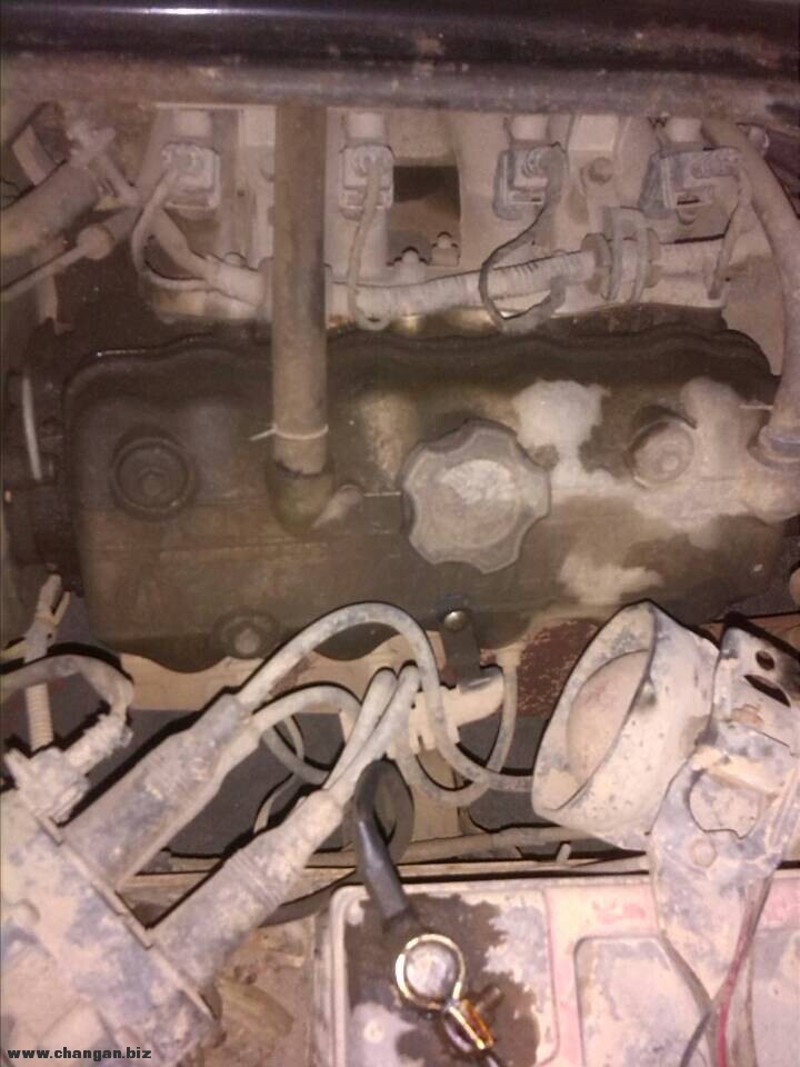

这个是465机器,必须拆电瓶,不然拆不掉缸线,顺着分电器的那四个黑线找就是缸线,拔掉缸线拆火花塞就可以了,我的也是 这样  的机器,火花塞在下面

大家别笑话人家嘛  毕竟大家都有在新手的时候   火花塞就在高压线的另一端啊   图片左角有4棵线的另一端就是火花塞的地方了
