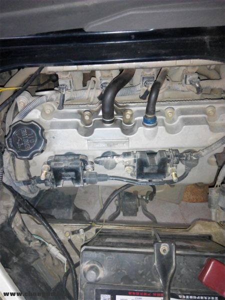

要自己动手换火花塞,结果悲剧了,别人的都是打开座椅,火花塞就在座椅下,我的火花塞呢,看不到,难道是在电池哪里,是不是我要拆电池,才换得了火花塞啊                一般人家的火花塞都在这个位置(如图),但我的这个位置却是空的
发表于 2014-7-8 00:20:06 来自手机 | 显示全部楼层

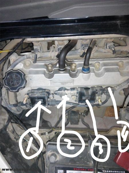

图中两缸线拿掉有两火花塞,另两个藏在高压包下,拆下高压包上两个罗丝后可以直接拨出来,就看到火花塞。

缸线连接的就是火花塞!

拔掉点火线圈就是了
