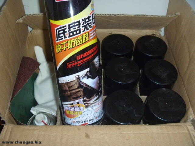

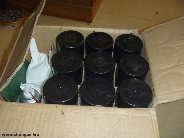

网购的装甲:
一共买了9支,每支9.7元,跟老板讨价还价,说了半天,最后连邮费102元成交。
我还买了一支去锈剂。
2件砂纸,用于打磨生锈的部位。

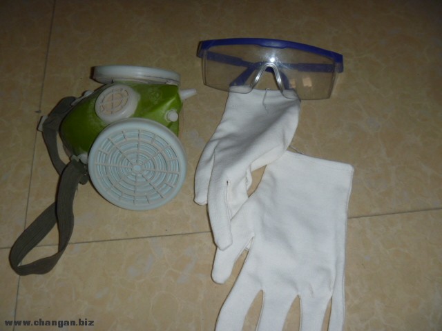

防尘口罩,眼镜,手套。

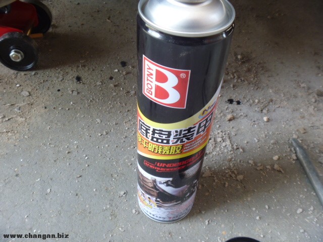

我买的就是这种装甲。

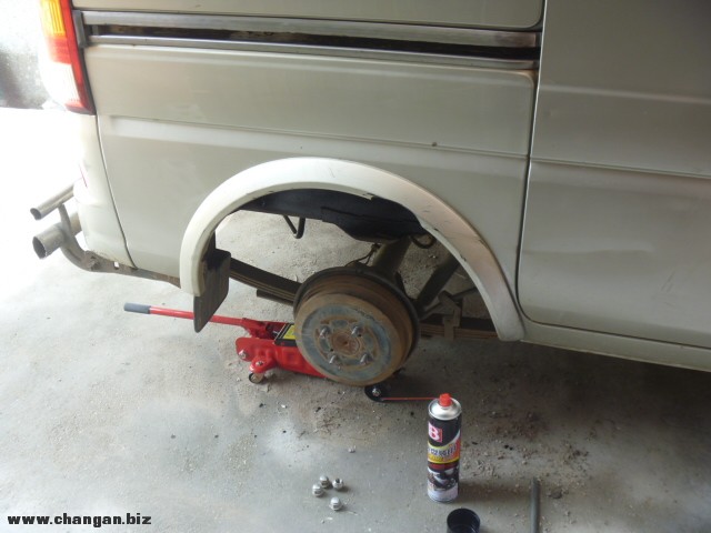

先把轮子拆下来。
轮子旁边的沙板最容易生锈,所以这个部位一定要做的。

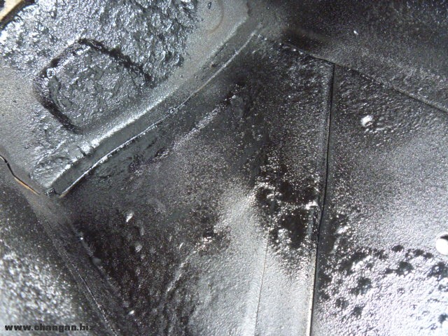

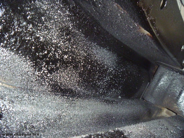

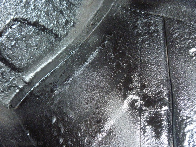

喷好的效果,厚薄不匀这是肯定的,因为不是专业的喷漆师傅。

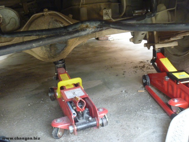

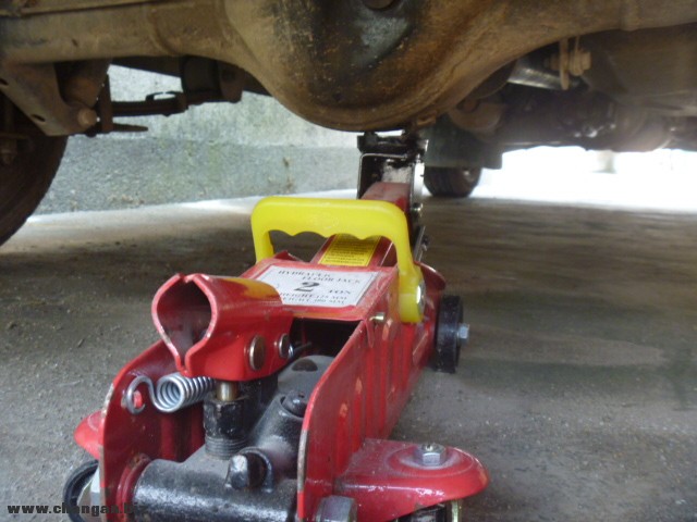

安全第一,最好就使用两个以上的千斤顶,这一点很重要。
我自己有一只,另一只借朋友的。

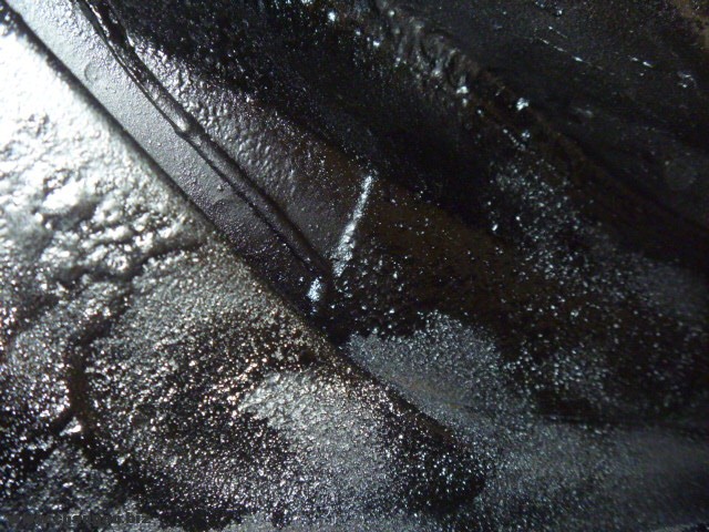

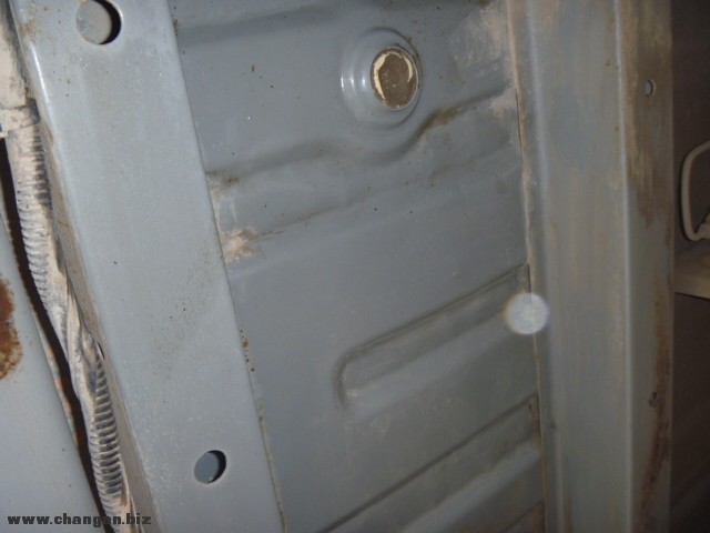

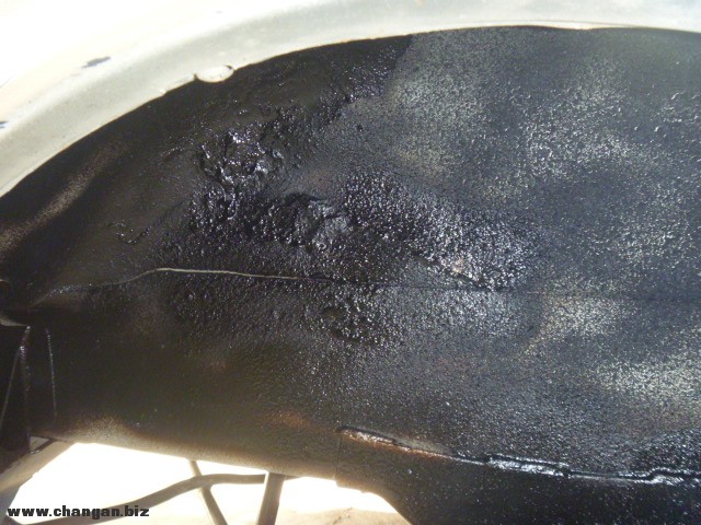

这是中门下面的沙板,有点生锈,必须要做的。

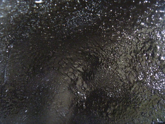

这是喷好的,我喷了两次。

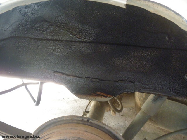

这是后轮沙板。

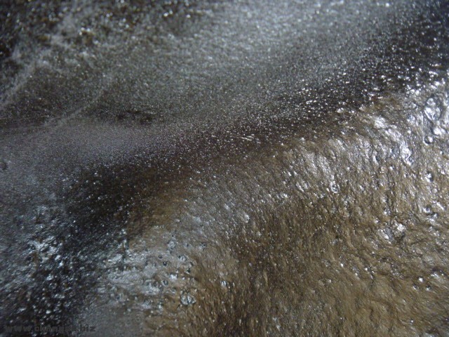

左后轮沙板,喷了三次,加厚。
看看特写,够厚了吧?
说实话,做底盘装甲,技术不是问题,最重要的是体力,耐力,要有足够耐心,真的很麻烦,很累,在车底下干活,活动空间很少,连脖子都酸痛了,还有很细心地一点一点把车底下的泥垢,慢慢地搞干净,还要一点一点地喷,喷多了,往下面滴,一不小心,会喷到电线或者其他管道,很热也不能吹风扇,因为喷的时候风会把装甲吹到眼睛上,脸上,衣服上到处都是黑色的油渍……,这种痛苦,没有做过的人,根本不能体会。说真的,喷到一半的时候,我就后悔了,想放弃了……,但是,我还是坚持下来。
所以,我想说的是,如果想做的人,最好就有思想准备,很难很辛苦的,除非有修车店那种提升机,那是事半功倍,轻松多了。
其实,原车的沙板全部都是做了防锈处理的,特别是油箱,是加厚了防护,不做装甲也没有什么大问题,只是看到有的人都做了,自己也花钱受罪,折腾一番,效果如何并不主要,但求个安心理得罢了。
