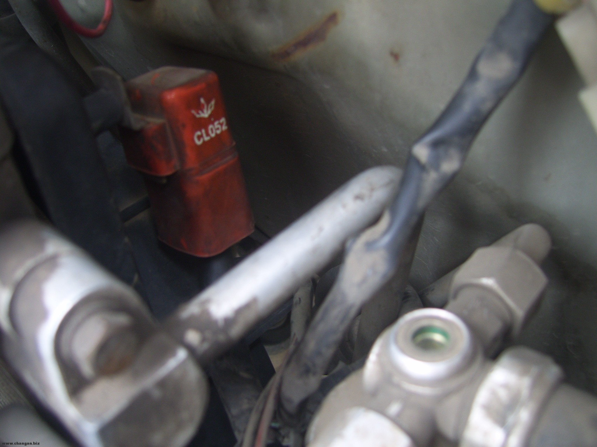

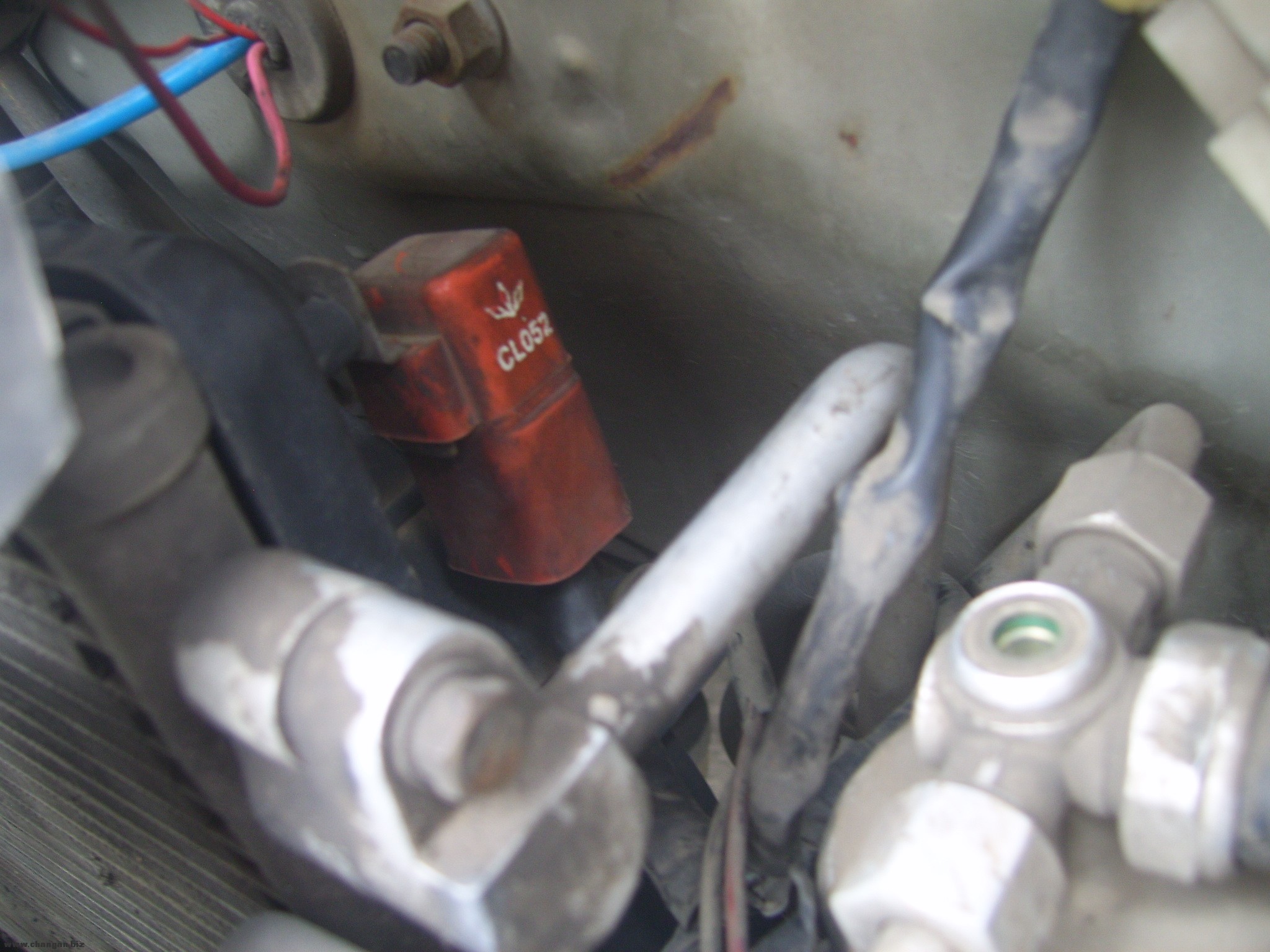

1.压缩机AC警示灯是否亮(线路不通,或开关与后座接触不好)?压缩机是否在工作(缺少制冷剂,损坏)?
2.以上工作,在车辆静止时候,制冷不佳,制冷剂充足就是散热风扇。
3.检查风扇继电器(在散热器右上角,有黑或红《原厂》的)
。有白色的是继电器的电源脚,应该是通路,对应的插口也是12V(否则就看保险丝合里的继电器保险丝)。黄铜色的是主电源脚,对应插口有12V电压(没有电源就看电瓶+正极与铜脚对应的线路和保险丝是否断开。有电源但不到9V,就是线路有氧化断开
黑色塑料管抱着的被大梁磨损的。氧化的地方有青绿色的氧化物和塑料管破损处对应的地方。红黑最粗的是主电源线。里面的线路都检查一下,接好,防水胶布做好防水啊!  我的就是这。

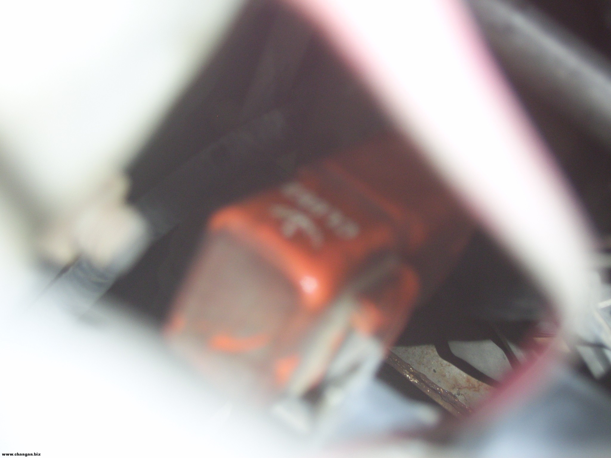

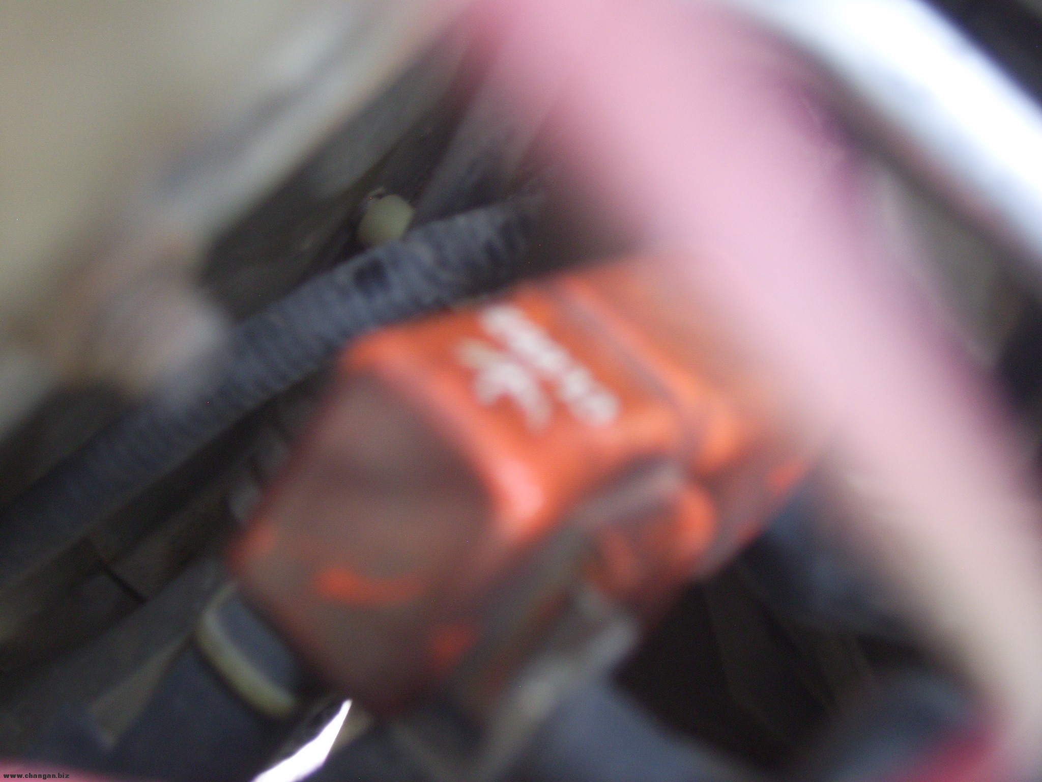

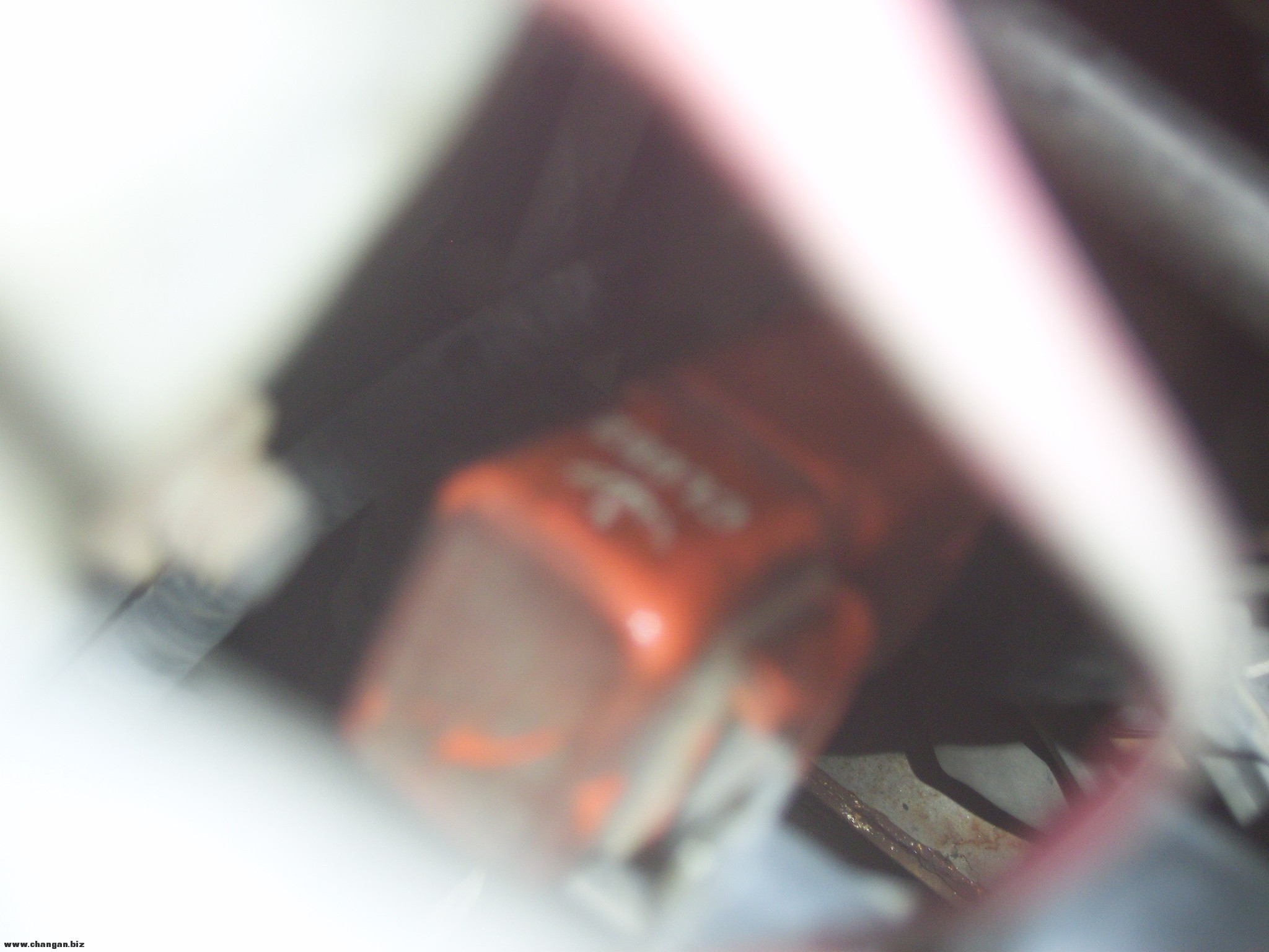

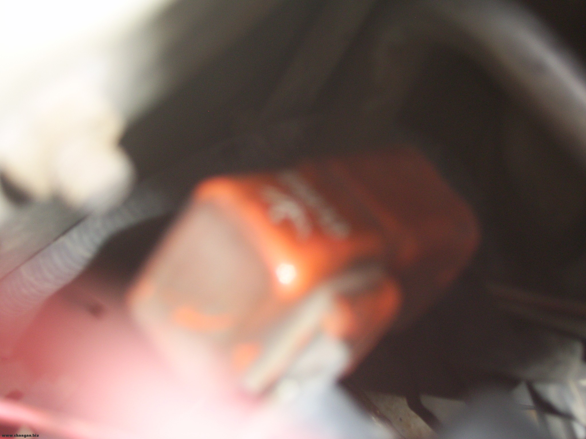

SV100001.JPG SV100006.JPG SV100005.JPG SV100004.JPG SV100003.JPG SV100002.JPG
 楼主| 发表于 2014-6-29 15:47:08 | 显示全部楼层
我刚拍的,有编号,看空间相册里
