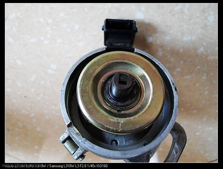

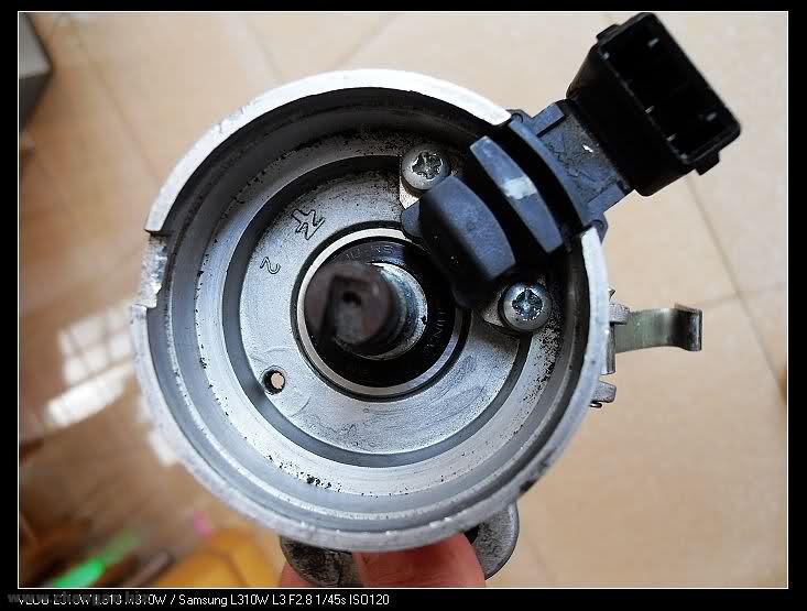

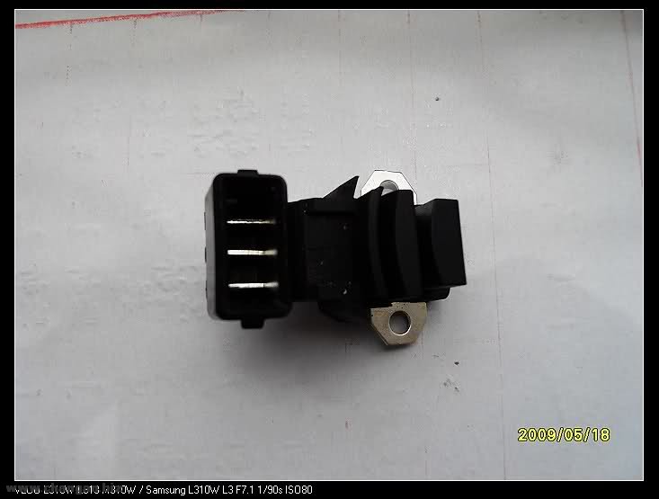

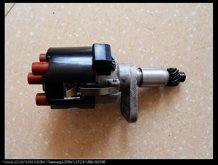

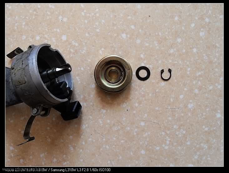

霍尔传感器
霍尔传感器
拆开分电器
拆开分电器
2hxou8i.jpg 465Q5的发动机,分电器的,原装分电器坏了,在修理厂换了一个,修理厂说是原装的,也能用,用了一段,就怠速不稳,忽高忽低一股一股的,分电器顺时针逆时针调,怠速不管大小,就是不稳,去过修理厂,换过怠速马达,清洗过节气门喷油嘴,换过真空管,回油阀,都找不出来原因,怠速依然忽高忽低,一换挡就没事,一换空档就不稳,油耗也高,找不到原因,无意间在网上看到别人说的霍尔传感器,才去了解一下,原来问题出在这里,自己马上去买了一个,自己动手换上,打火一听,困惑了好久的怠速不稳解决了。在也不相信修理厂了,还是自己动手,认真研究问题,少花冤枉钱,不过拆分器要记住分火头对的位置,装的时候还对那个地方,要不然会打不着火的,要是对错了那就麻烦了。
